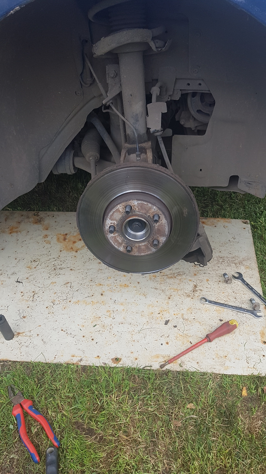

Есть идеи? У меня плохо работают тормоза, визуально все осматривал, колодки и диски ок, отходят тоже хорошо, но когда давишь на тормоз эффективность низкая, резко не хватают. Жидкость уровень в норме, . Думаю начать с прокачки, если не поможет, куда дальше смотреть?..

Я думаю что неработает ВУТ а может и ГТЦ сложно так сказать
Есть простые методы диагностики? По вут — когда запускаешь двигатель педаль опускается. Не хочется ехать в сервис не понимая проблемы — там будет ответ все по кругу менять.
Я думаю все-таки начать с самого простого — прокачать.
Если педаль опускается точно работает, если бы не работал педаль была бы каменная тяжело нажимать, ну все ровно, что когда тебя на тросе тащат педаль тормоза дубовая хрен прожмешь. Когда будешь прокачивать, проверь работают ли тормозные цилиндры вдави полностью и понажимай на педаль выходят ли они, только не много, что бы не выпали!)) И посмотри на колодках какой производитель.Так же замерь толщину тормозных дисков.
Коррозия под пыльниками поршней. Перед тем как туда лезть, купи пыльники, т.к. старые деформируются.

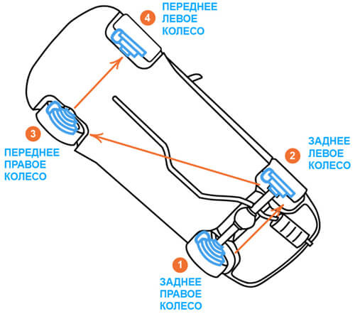

В какой последовательности прокачивал тормоза ?
Положено вот так
Ну да я знаю про это я думал может вы по своему как то делали вот и спросил, я просто думаю что какая разница ?
Пост не мой) Я думаю надо делать как положено, от дальнего к ближнему, что бы старая тормозуха выгонялась как правильнее, честно не знаю.
Логично, так наверное экономичнее и быстрее получится
Зад право, зад лево, перед право, перед лево
Все решилось прокачкой)
