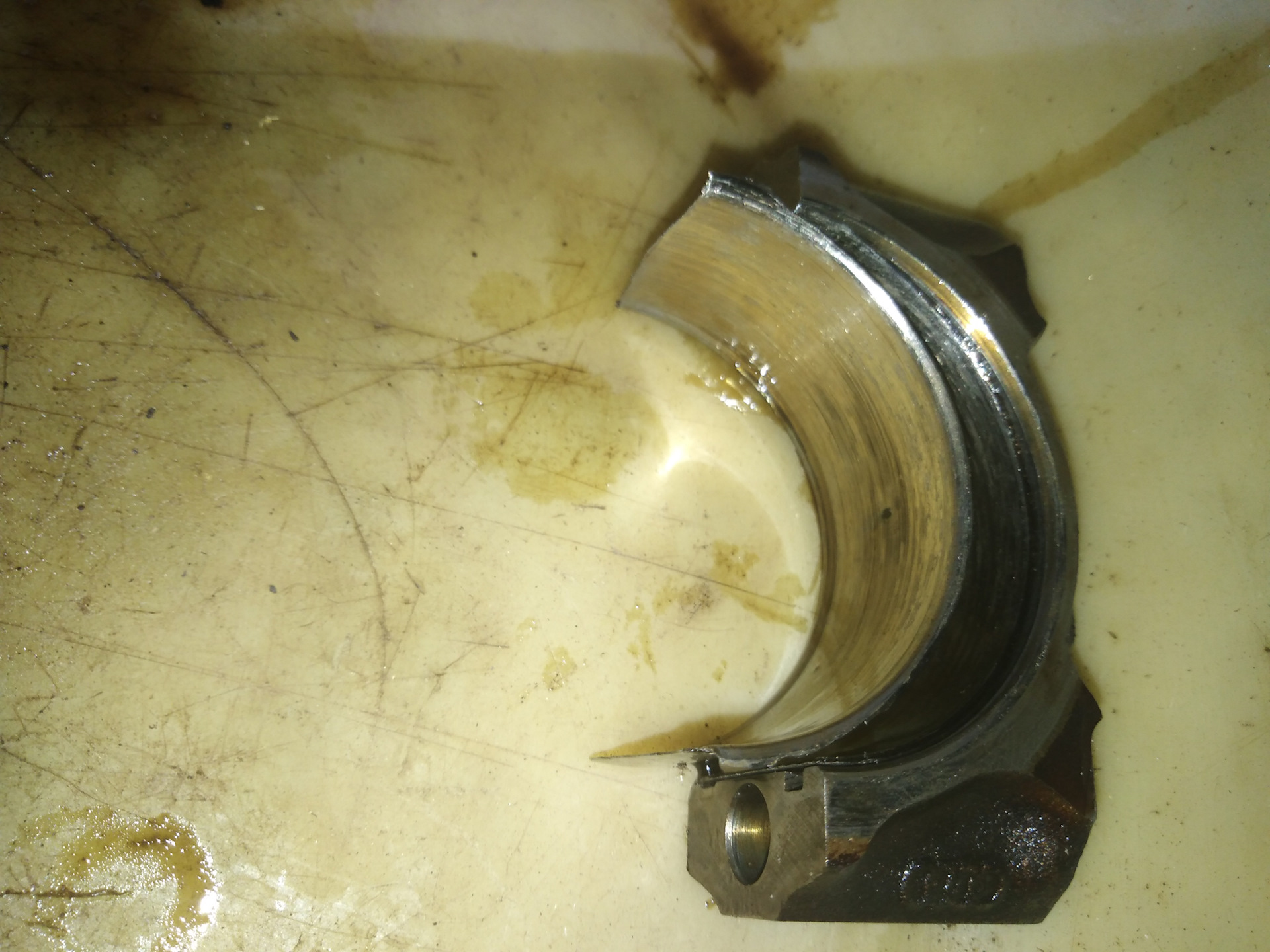

Ну что ж, вот она одна из первых поломок)
Катался я радостный горя не знал, вечер пятницы, конец рабочего дня, прыгаю в ауди и понимаю, чёт то тут не ладно. Еду в боксы, слушаю мотор… Ииии… Тадаам! Предположительно первый шатунный…
Пьём кофе, перевариваем услышанное, переодеваемся и идём снимать поддон, там все будет ясно)
Сливаю масло и понимаю что там стружка, причём не мало…
Скидываею подрамник, снимаю поддон, а там сие чудо)) картина маслом, с остатками вкладышей… Проверяю, да, 1 шатунный, остальные в норме, коренные в норме)
Идём пить кофе, перевариваем увиденное, делаем 1 звонок, оп, запчасти заказаны и завтра днем будут)
Берём жоповоз, едем спать, утром на работу, после работы в магазин и обратно в бокс к ауди. Снимаем меняем маслонасос, моем, ставим новые вкладыши, собираем все обратно, меняем масляный фильтр, заливаем масло и о чудо! Все отлично!)
Радость, 2 дня без любимой тачки и она снова но ходу) боже как же мне нравится она, проста в ремонте и все не сильно дорого)

Да, поменял и все) но естественно замерил колено, по идее все должно было получиться) если бы он застучал снова, я бы выдернул мотор и начал капиталить полностью. От этого мне не уйти все равно и я это понимаю отлично.

Кстати, как крышка (бугель) на шатуне стояла? Как расположены замки были?
А то я чет смотрю как "должно" быть и мне не нравится, что там напротив замка ещё маленькая проточка есть.
Вот как раз делая для себя, перекапываешь все, удаляя каждой мелочи внимание)
На 1 шатунном крышки стояли не замок к замку. На остальных, замок к замку.
Проточку напротив замка уже не помню, слишком уж не мало моторов делал в последнее время, сложно вспомнить)
вот вариант замок к замку кажется не очень логичным как раз из за проточки.
Особенно учитывая то, как я снял провернувший вкладыш. Они были друг на друге)

Оу, жесть. Момент затяжки бугеля был верный?
не знаю, последний раз капиталили более 160 тысяч км назад)

А как же так колено? Вид вкладышей просто чума
1 шатунный вкладыш (что на фото) отличается от 2, 3 и 4 шатунных вкладышей. Это значит что его уже меняли. Осталось понять почему… 1 вариант: именно на 1 шатунном не правильно стояли замки, что и привело к его проворачиванию. Ну или то что поставили что было под рукой, лишь бы ехало, как говориться.
2 вариант: колено у нас в ремонте, возможно не выдержали допуски и накосячили при проточке. Либо нет соосности.
Склоняюсь к 1 варианту)
