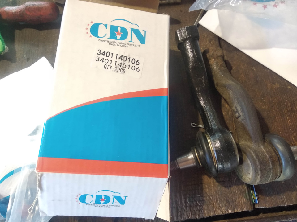

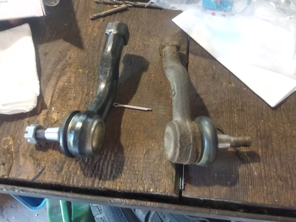

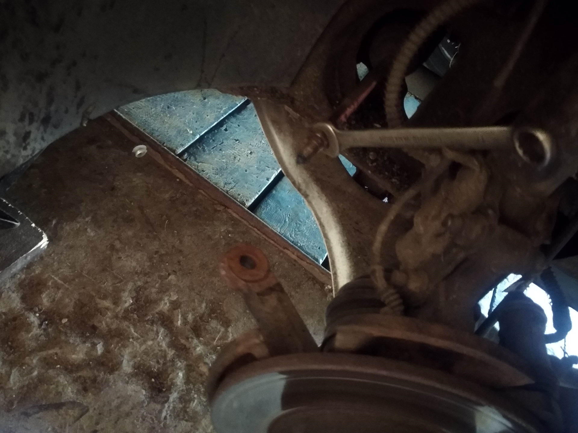

Заменил рулевые наконечники. Левый был хороший, правый немного стучал.

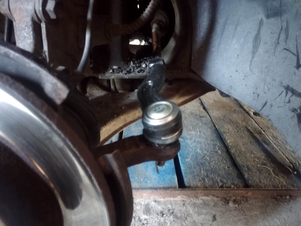

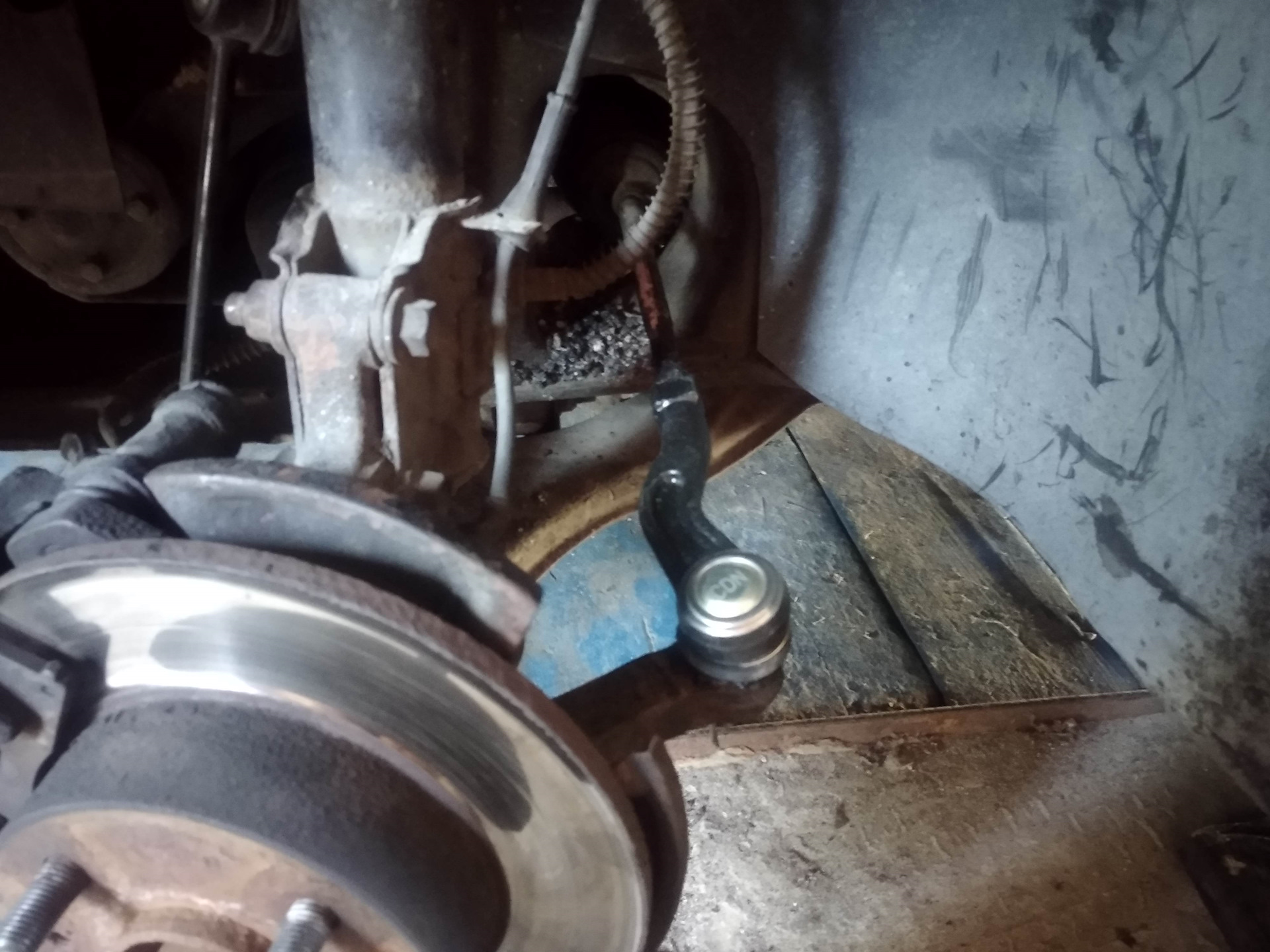

Взял дешёвые менял две стороны за 25 минут считывая витки дабы не сбить схождение. После замены успешно уже пробежал 440км все отлично.
Будем смотреть сколько пройдут.
Фото на память.

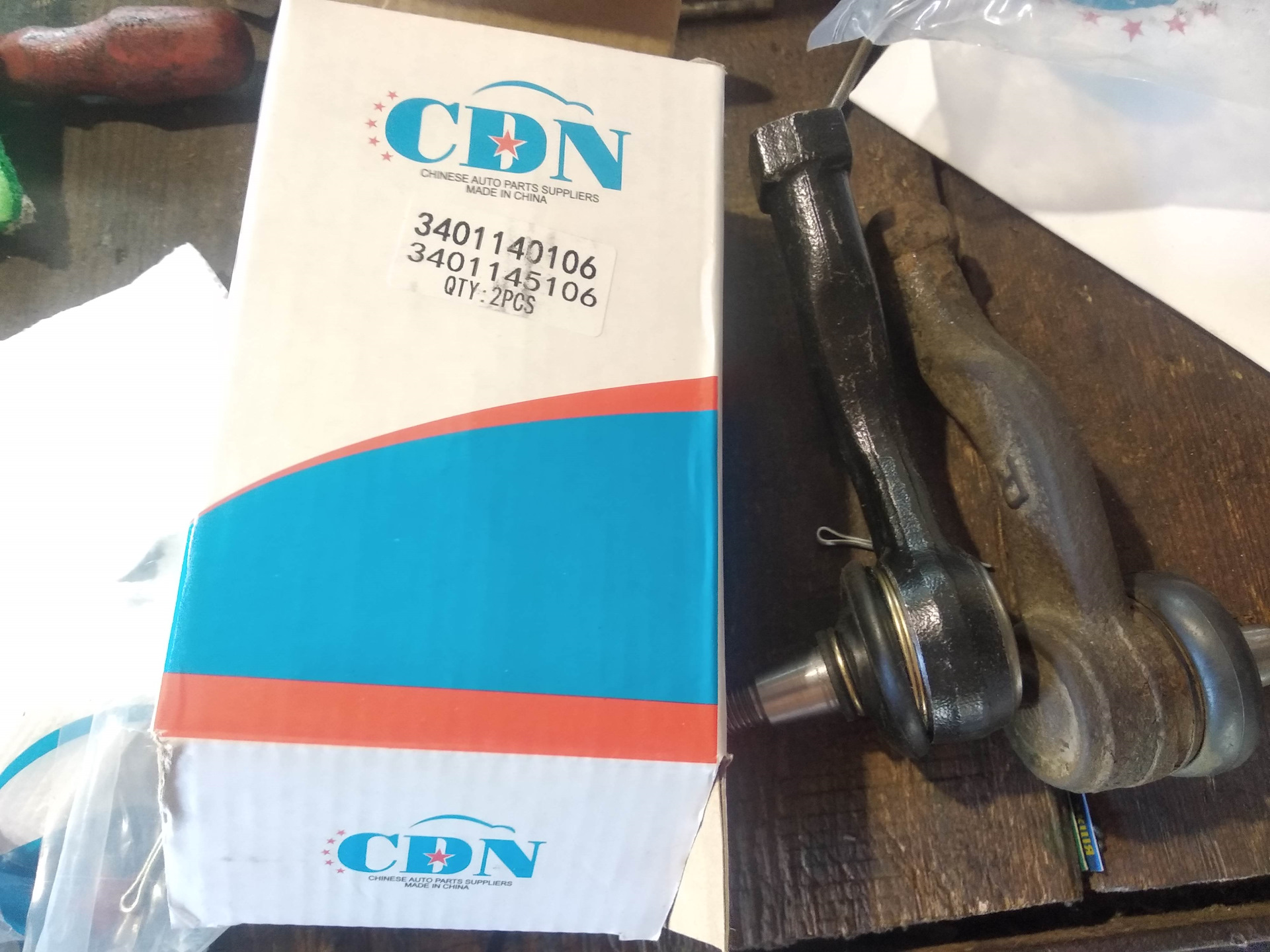

Запчасти на фото: 3401140106, 3401145106

Машина с гидроусилителем руля?
Дело ваше. А если по теме, то нет никакой гарантии, что сам наконечник прям на 100% выдержан по размерам. И резьбы в частности. Так бы их вообще можно было делать без регулировки. Процедура стоит не дорого, зато есть уверенность в результате (если не криворуки делали, естественно). И да, своё авто я обслуживаю сам.
Так нет гарантии что вам на сто выведут в 0 градусы колёс, особенно в нашей области, а до этого делали на дилере в идеальный 0, и размер наконечников я замерял идеально. Пробежал уже больше 1000км, резину не ест, руль не тянет и уверен если заехать на стенд то будет в 0 .
Я с 14 лет по всем сто отработал и знаю как на сто делают вам там приблизительно выведут особенно на 'зеркалах".
Считать витки, конечно, хорошо, но на регулировку схождения всё-таки надо съездить. ИМХО
Зачем? Если я конто гайку не трогал? И наконечник закрутил до ее упора и при этом носик стал в низу? И при этом сама тяга осталась а своем положении? Вы сами авто ремонтируете ?
А со старыми что было? Люфтили?
После поездки на море правое немного на кочках стучало. Снял и правда немного верх и вниз кулак ходил. Я ж тогда в такую яму слетел что шина и диск в помойку.
