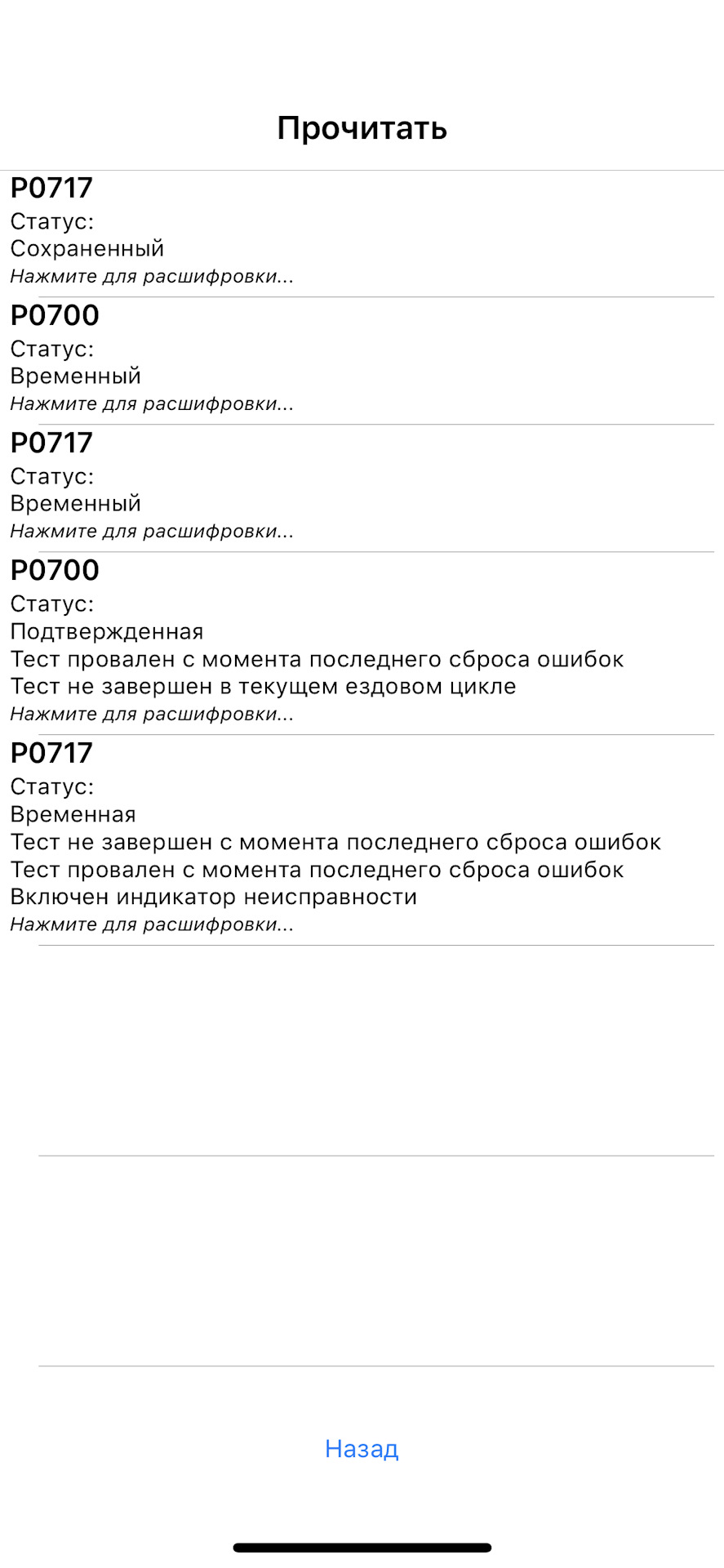

Ехал я значит с области около 100км, потошнил в пробке на въезде в город, хорошенько прогрел коробку тем самым и в какой то момент понял, что машина не едет. Коробка перешла в аварийный режим, выше второй или третий не переключалась. Благо до дома оставалось пару кварталов.
Подъехав к последнему светофору на пути к дому, решил полностью заглушить авто и посмотреть что будет. Заглушил, завёл и машина поехала как обычно с первой передачи, но набирая скорость (видимо в момент переключения передачи) машина дернулась и вылезла ошибка.
Доехав потихоньку до дома, дождался товарища с OBD2 приступили к диагностике. Показало две ошибки P0700 и P0717.
Первая означала потерю сигнала с коробки, вторая нерабочий датчик числа оборотов вала АКПП input (входной). Попытались сбросить- безуспешно.
Придя домой полез смотреть наличие и нашёл его в IXORA 42620-39051 по цене 1823₽. Заказал.
Забрал на следующий день. Поменял, сбросил ошибку. Ошибка ушла, машина поехала. Я радостный сбегал домой собрал вещи для поездки в область и стартовал в путь. Проехав меньше километра, ситуация полностью повторилась (коробка в аварийном, при перезапуске двигателя разгон, толчок и снова эта ошибка)…
Из наблюдений могу сказать, что на холодную коробку машина себя адекватно ведёт, как нагревается- начинаются танцы.
Решено туть =)

Стоит проводку проверить. При нагреве происходит расширение и может пропадать контакт на поврежденой клемме в разъёме.
У брата на дорестайле была такая тема, шлейф меняли в коробке.
Тоже уже на него думаю, но ошибки то по нему нету
Так и у него небыло. 1 раз сняли и пропаяли контакты, хватило на пол года, потом поменяли на новый, и пробоема ушла.
Там два дачика: входной и выходной. Ты тот поменял? Проверь + и — к датчику подходят?
Датчик тот. Проводку завтра буду ковырять
Было бы неплохо посмотреть сканером текущие данные АКПП. Есть сигнал или нет. Если питание на разъеме есть- попробуй контакты на датчике слегка завернуть винтом- иногда помогает
Возможно ли такое, что надо менять и датчик выходного вала? Типо он старый остался и показания не совпадают?
Не знаю, трудно угадать.

Эти же датчики(их там2) расположены примерно под акб.Уверен, что проводка целая, в фишках провода не отгнили?
С проводкой внешне все нормально, фишку почистил зубным зондом и хорошенько продул
Фишка хорошо, провода(провод) могут лишь на изоляции висеть, а внутри зелень отгнившая.Это как вариант.
Проблема в том, что ошибка то сбрасывается и появляется только после движения авто
Ну а что такого, как опрос пошел, так и появляется.Помнится один чувак писал, что предохранитель заднего хода(сгоревший) вводил коробку в аварийный режим.
