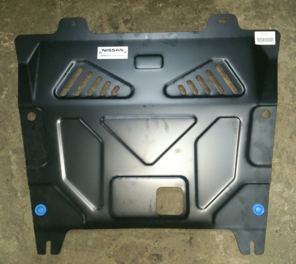

В подарок на Новый год купил своему "кашаку" стальную защиту.Сегодня вот поставил. Ставил у знакомого товарища в гараже. Для установки понадобилось: Отвертка, гаечные ключи на 10 и на 13, узкогубцы, смазка графитовая. Так как ямы у него в гараже нет, машина была поддомкрачена и поставлена на подставки (его собственное произведение "искусства" =) ) Под машину закатывался на тележке, по мне так все удобно.Снял штатную пластиковую защиту, состоящую из двух частей.Вторая, дальняя часть пластиковой защиты нам больше не понадобится, ее убираем.Установку начинаем с дальних от бампера креплений. Закладные гайки вставляем через отверстия (указаны красной стрелкой)наживляем болты в закладные гайки.Затем вставляем в них защиту. Ближние к бамперу отверстия для вставки закладных гаек менее удобны, руками придерживать трудно, тут понадобятся узкогубцы, да и длинна поводка мала, дотянуться гайкой до отверстия обозначенного синими стрелками неудобно.Через отверстия обозначенные красными стрелками вставляем закладные гайки, для удобства придерживаем через отверстия обозначенные зелеными стрелками за поводок узкогубцами и закручиваем болты.После ставим на место ближнюю к бамперу штатную пластиковую защиту. И все, можно пользоваться — радоваться.

минус один на этой защите — нет лючка для замены масла в движке! На моей есть — очень удобно!
Да это минус, НО не большой…к счастью масло мы меняем не каждую неделю…;)
Согласен)))
К стати лючек можно и самому доработать, не лишне будет.
Вполне возможно!

Тоже думаю стальную защиту.Наверно такую же.С лючками думаю выйдетНАМНОГО дороже. А потом на машине разметить и для слива масла сделать лючок-выпилить. а фильтр я через верх снимаю от руки обычно.Так что получится и дёшево и сердито))

минус очень даже большой!меняю сам раз в 8-10 тыс.км уже устал снимать ее каждый раз + еще надо снимать передний фартук чтобы добраться до передних болтов, на моем первом кашкае стояла защита с отверстиями под пробку и для замены фильтра все было удобно.

Если менять у официалов, то пофиг, все равно дерут деньги за снятие/установку защиты.
Ну этим лишь бы денег содрать… Я сам меняю!
