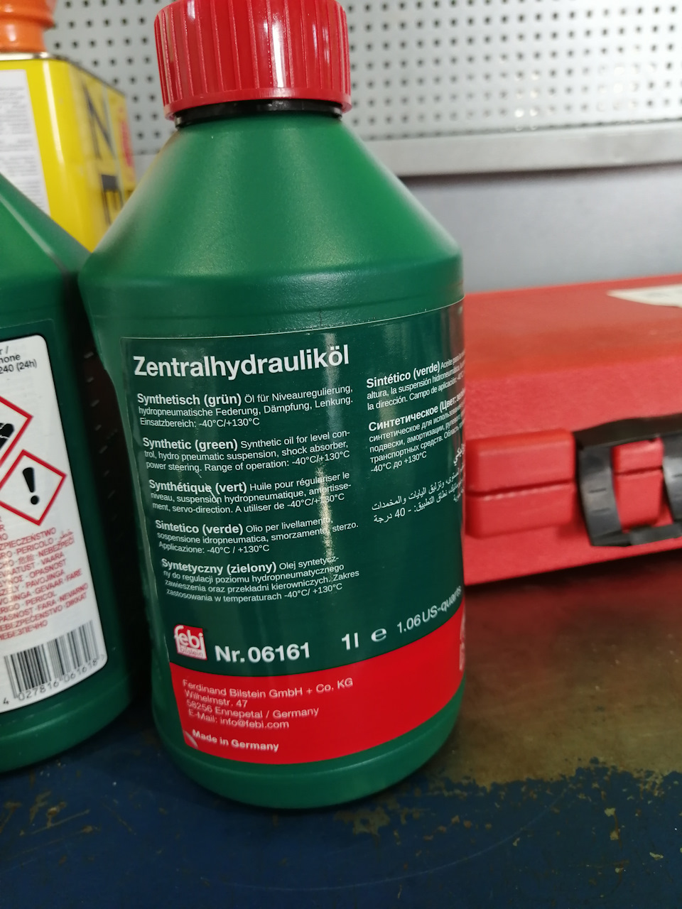

Приветствую всех опелеводов и свободных читателей, кто зашёл в эту запись. Стал замечать, что при поворотах начал гудеть и подскрипывать усилитель руля… Прочитал кучу статей, но так и не стал в очередной раз заниматься этим сам, взял жидкость febi пару литров и поехал на тикамис. На удивление у них не оказалось такой жидкости. Так мастер перед тем как открыть заливную крышку спросил когда жидкость меняли, на что я пожал плечами, затем он черпанул пальцем в ёмкости и достал сгусток грязно-хграфитового цвета и добавил: "ни-ког-да…" проехал жопель почти 300к и сссска ниразу не поменять жидкость… Не знаю на сколько ещё хватит этой рейки, но ушли все два литра. Промывали как и все, сверху заливали, крутил руль туда сюда, с обрати сливали. Жидкость осталась в бачке хоть и не прям как в бутылке светло-зелёная, чуть темнее, но результат уже на лицо. Посоветовал поменять ещё тыщ через 10. Гул хоть и остался, но стал тише, результат есть. Всем добра
