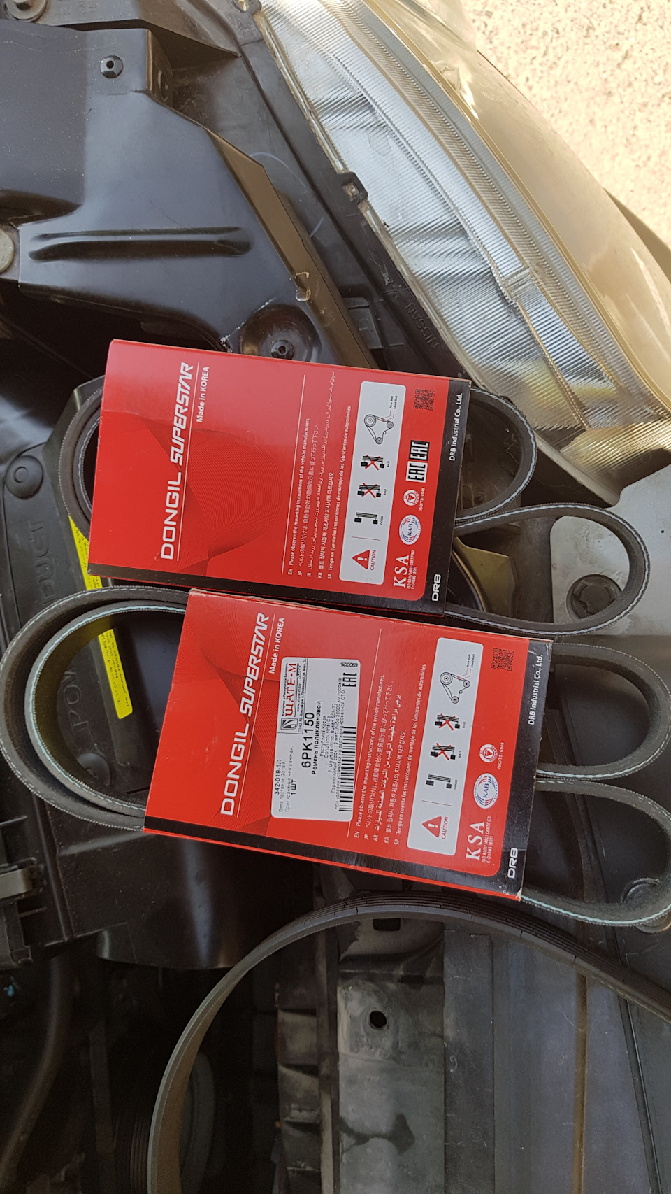

Заказал все необходимые запчасти, но пока только пришли приводные ремни, их и заменим самостоятельно.

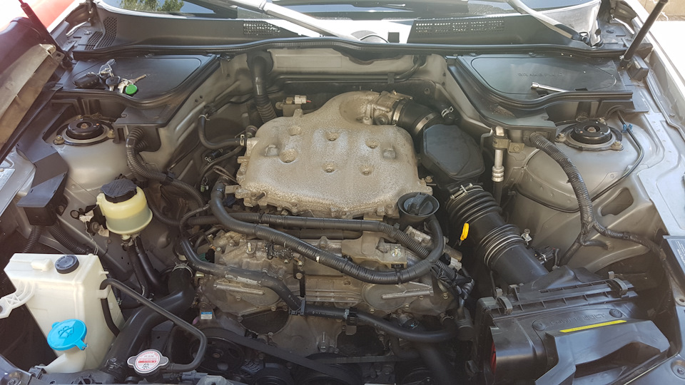

Для удобства работы, снимаем декоративную накладку двс и накладку на радиаторе

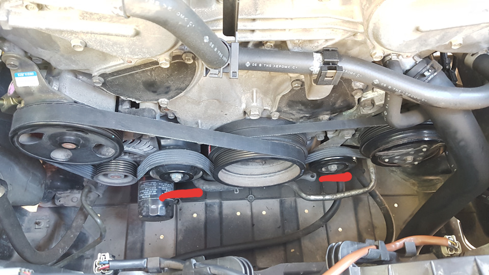

Для снятия ремней необходимо ослабить натяжку роликов, необходим ключ на 12 или головка 12 с трещёткой.
Заказал ремни корейские ремни фирмы Dongil6pk1150 и Dongil4pk 948
Устанавливаем новые ремни, закручиваем регулировочные болты натяжных роликов и собираем декоративный пластик.
Возможно с ямой работы прошлибы ещё проше и быстрее, но и на эту работу ушло 20 минут неспешной работы.

Купил бы ремни Gates — так сказать поставил и забыл, оч уж живучие…
На Финиках болячка — надрывы на ручейках даже на почти новых ремнях, возможно из-за сильных перегибов из-за расположения и величины роликов.
тут как то пол года назад менял ремни.
тоже корейские, звук не нравился с самого начала, тут вчера глянул, а ремень кусками повылетал.
ппц качество.
