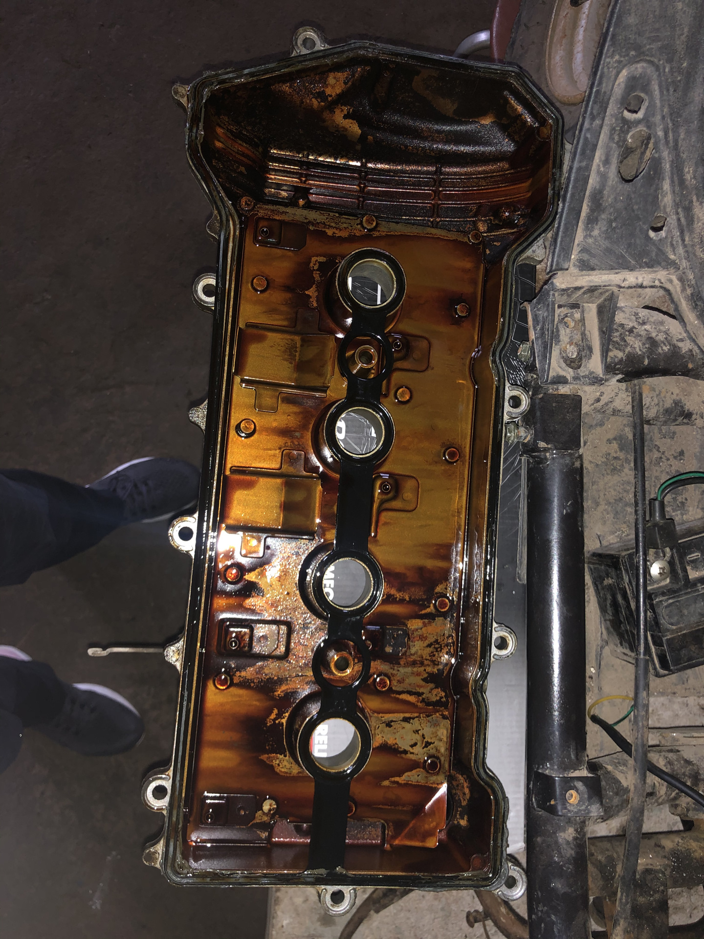

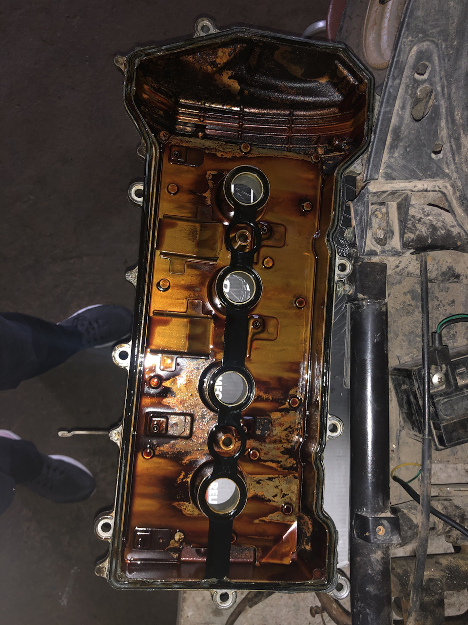

В общем, текло откуда-то, были тычки с первой на вторую. Думали хреново махнули масло в коробке, из-за этого пинается.
Залезли — масло течёт из клапанной крышки.

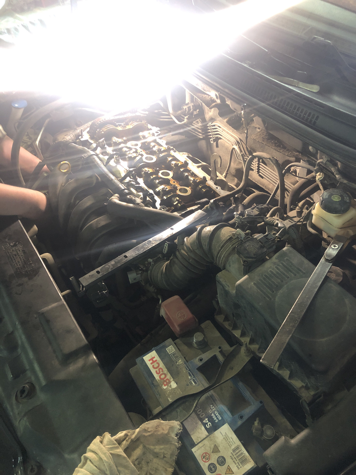

Ребятушки из автосервиса предоставили мне инструменты и сына(15 лет) и понеслась!
В общем, меняла все сама с помощником(он почти все делал за меня, конечно, кроме ловли болтиков и прочей мелкой фигни, куда его руки не лезли)
Было заменено и почищено:

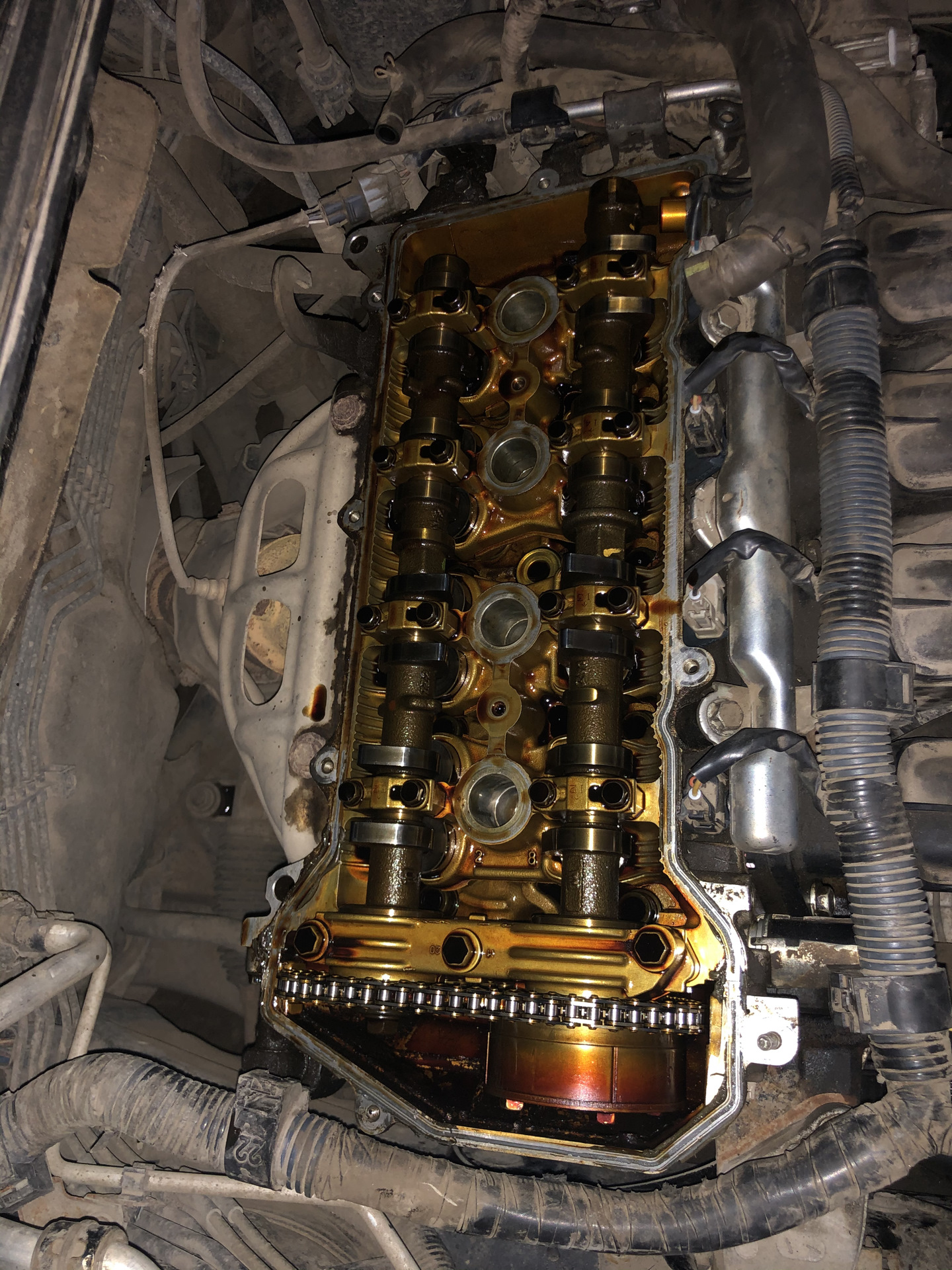

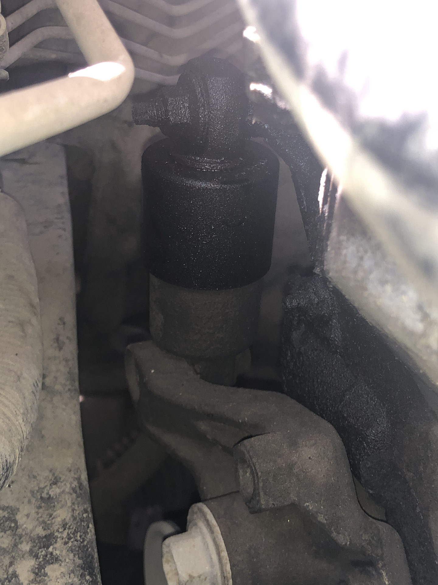

Клапан VVT-I почистили и заменили прокладку (поставила оригинал, не записала номер)
Новый ремень генератора Continental 6PK1675

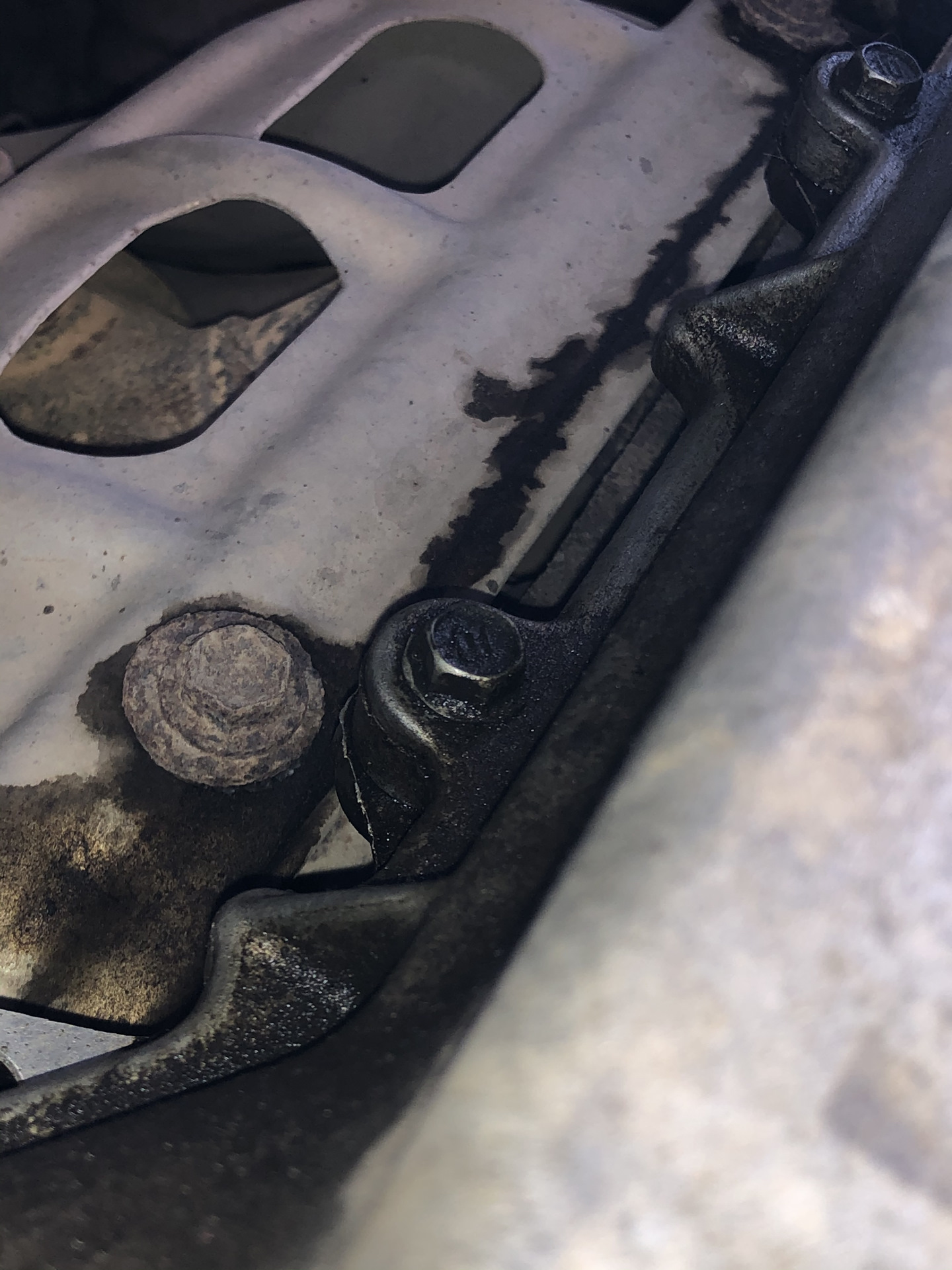

Новая прокладка клапанной крышки Reinz 155310801 в комплекте 2 прокладки для болтов центральных
Клапан и фильтр не зафоткала, но состояние было ок, кроме задубевшей прокладки
Прокладку клапанной махнули. Когда открыли механик сказал, что стало лучше(после позапрошлой лопнувшей там было все очень плохо, капиталку надо было делать). Масло уже 8 лет заливаем Hessol 5w-40, оно чистит двигатель давольно хорошо.

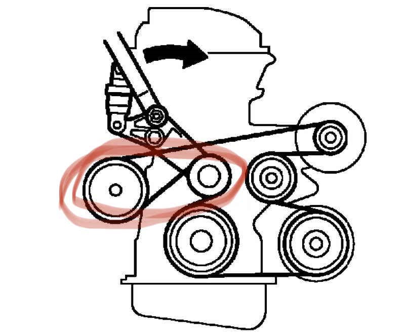

По ремню надо заменить 2 ролика, уточнили во время установки ремня, так что позже сделаю.

обводной поставил SKF(Корея), натяжной INA, кстати когда снял натяжной .он был без смазки, смазал его и он стал лучше нового
Паразитный ролик в разделе крепления двигателя в каталогах. А то не найдешь просто так. И сам натяжитель то тоже устал. А он дорогой.

А что за ролики надо мерять?
Я могу ошибаться в названиях, так как пропустила мимо ушей)) запомнила расположение только
Alekc37
они называются ролик натяжителя и паразитный ролик.
О! Спасибо, легче будет искать на замену
Yastreb1332
Всегда его название забываю паразитный, реально сцука дорогой и постоянно гудит зараза, а функционала от него ноль
Паразитный ролик натяжителя — INA 531089110.
allasaam
И зачем их мерять))) они стандартные для наших королл, по вину много есть номеров
А это я не заметила, что написала)) заменить, не замерить)
Понятно, я уже переживать стал что попались на удочку горе мастеров)))
Неее, эти проверенные)
Это радует))) ролики koyo хорошо ходят))) паразитный недавно на него сменил, по ролику натяжителя, езжу на ina вроде не подводит уже второй раз)))
