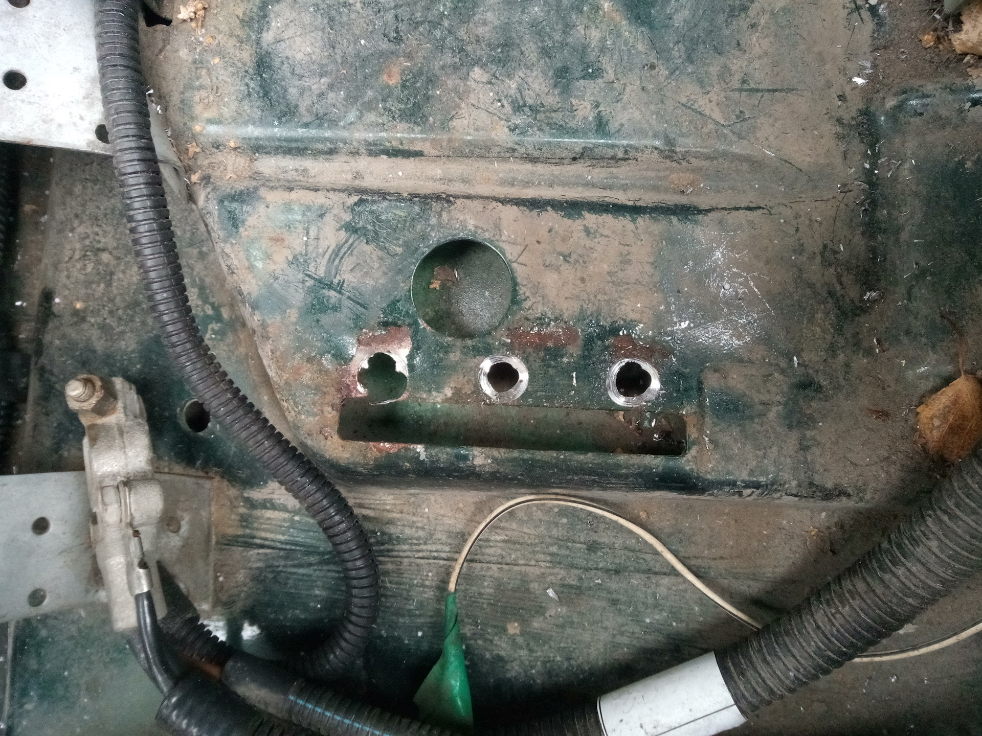

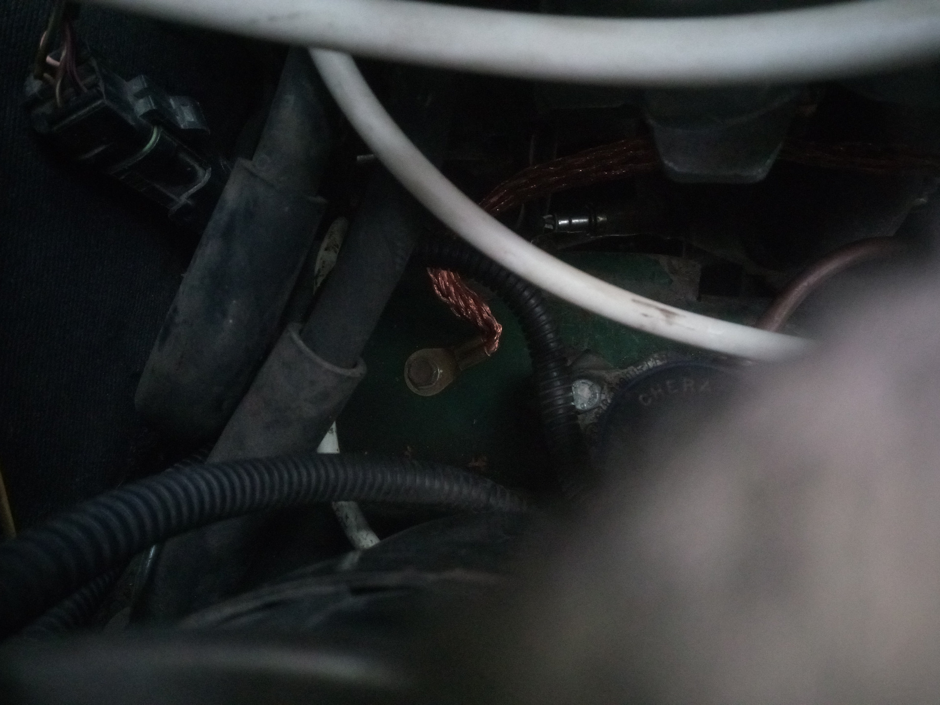

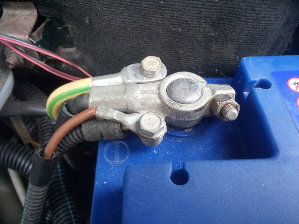

Издох зимой очередной аккумулятор. Побег в магаз, а там на меня смотрит 'аком' прошлогодний и с обратной полярностью. Но с большой скидкой. Фиг с ним купил. В шниву спокойно встает акб стандартной размерности 100а, только ограничитель нужно отсверлить. Под акб пришлось наращивать пьюсовой провод, заодно сделал нормальный провод на массу и акб, повесил косу на двигатель. Теперь просадки почти нет. Греется только розовый, сдвоенный провод с генератора. После зачистки и переобжатия перестал греться.

в близи. Одна клемма на 8-мь, другая с в паяной шайбой на 6-ть.

Так сейчас выглядит клемма плюс, на неё перенес розовые провода с генератора.

Косу массы закрепил на двс тут.
А здесь на кузов, правдо видно плохо. Фотографировал в потёмках.

А это отсверленный ограничитель. Я его обязательно переделаю и приварю.
