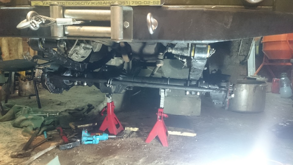

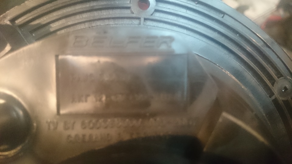

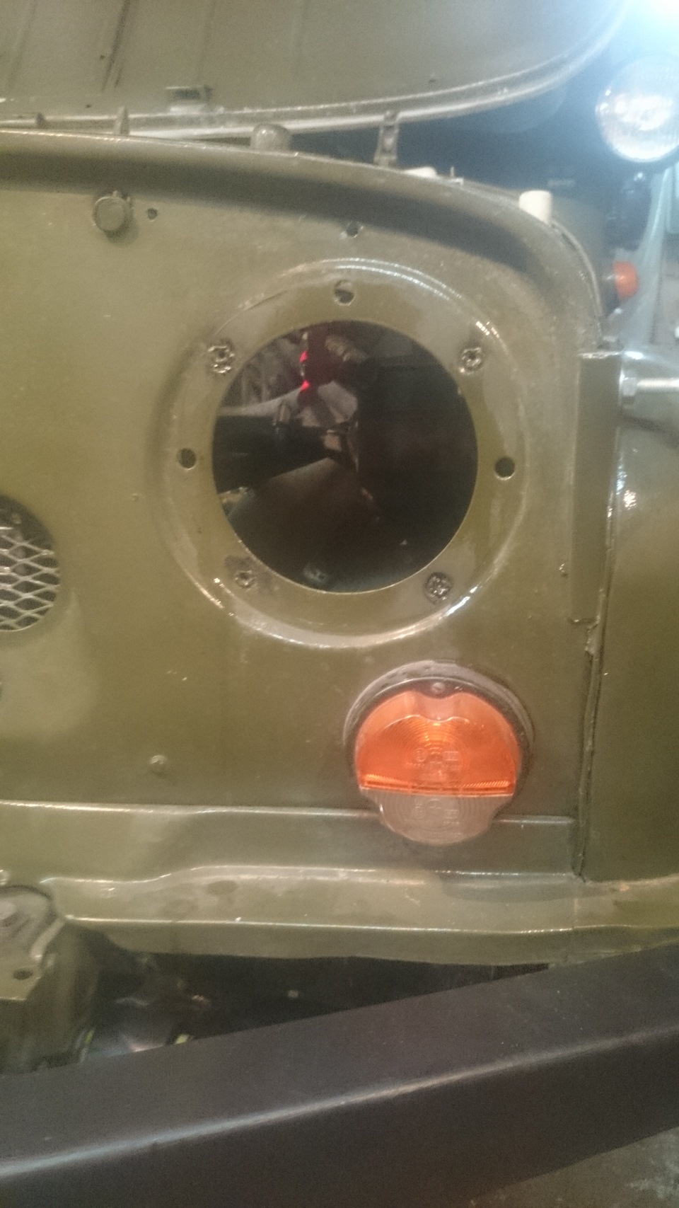

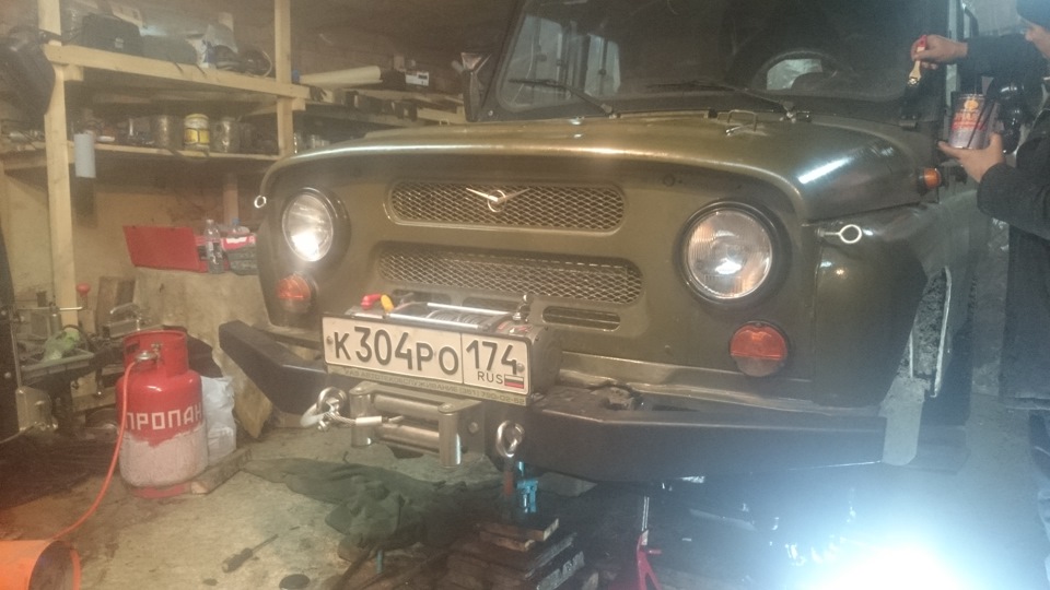

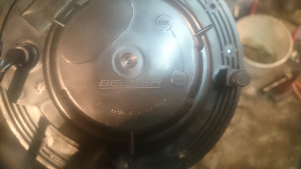

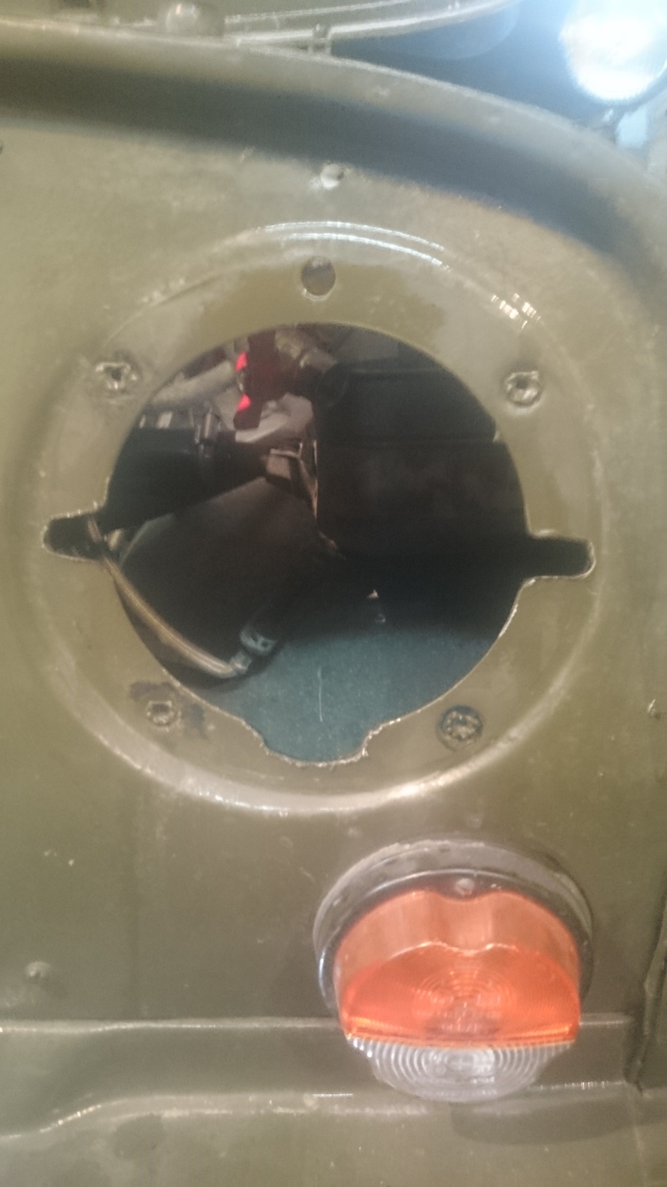

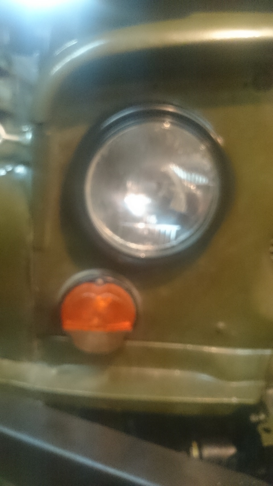

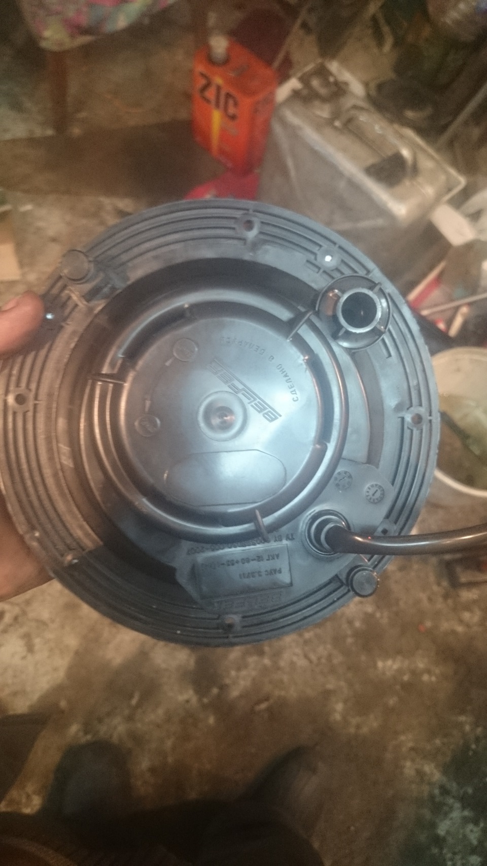

Прифигачили мост на родное место, устали решили заняться тюнхоМ))) поставили фары от Хантера с гидрокорректором, сам гидрокорректор не ставил, нужен ли он?! Немного болгаринга и фары как родные)) фары "белорусские" с плоским стеклом, теперь лампочки легко менять что очень удобно, да и светят они наверно полкчше. Внешний вид сильно изменился, раньше как то дружелюбнее смотрелся что ли. Осталось подключить и настроить…

да на новых другая выштамповка 60.img.avito.st/640x480/482316660.jpg
А на них СМУ можно поставить?
Оптика Весем в штатный горшок и будет тебе счастье
действительно есть такая беда, попадает пыль и влага. но это решаемо! необходимо снять пластиковый хомут который держит стекло и пройтись герметиком и поставить этот хомут на место и все.
Смотрел эти фары и решил не брать, качеством не понравились, да и пластмасса
У нас со всех хантеров эти фары повыбрасывали. Или нам так только повезло, вообщем пыль в них попадает нереально быстро.
Странно, вроде как все герметично там сделано
Ну с виду. Я говорю может просто нам так везло, но сколько знаю, ни у кого она восторга не вызывает.
