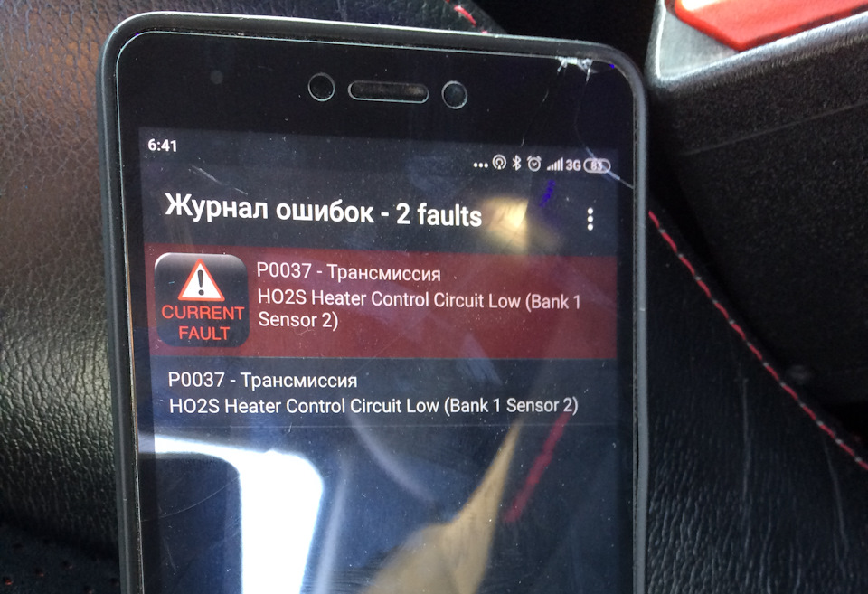

На ТО 240000 планировались только плановые работы: замена масла ГУР с промывкой бачка, замена масла в двигателе, прокачка цилиндра сцепления, замена воздушного и салонного фильтра. Но выскочившая ошибка P0037
приговорила еще и нижнюю лямбду, список запчастей увеличился(

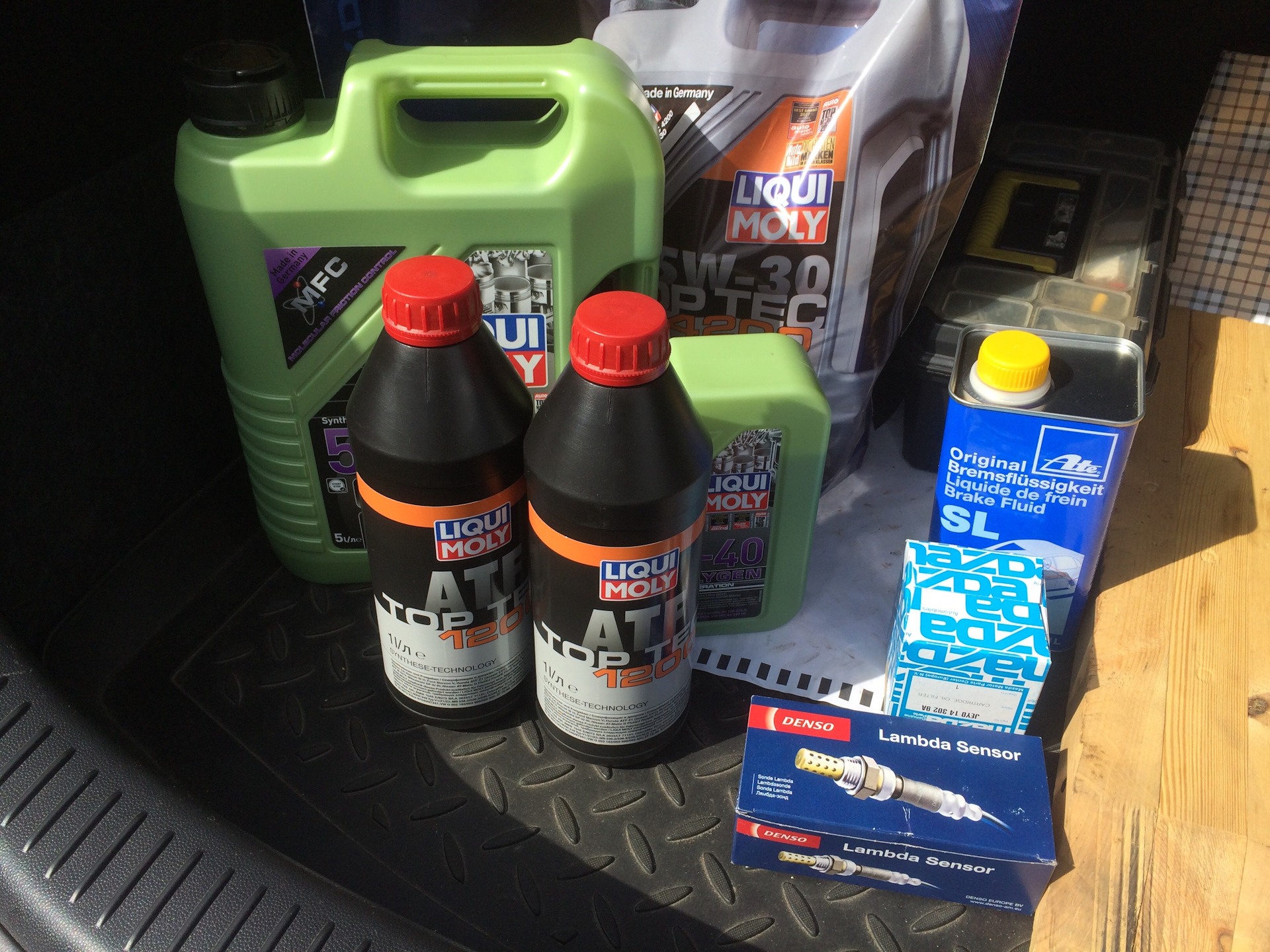

Итак, что было куплено
1. Уже по традиции масло в двигатель Liqui Moly Molygen 5W-40 – 6 литров (www.drive2.ru/l/503422120089354241/), в данный момент расход масла примерно 150 гр. на 1000 км.

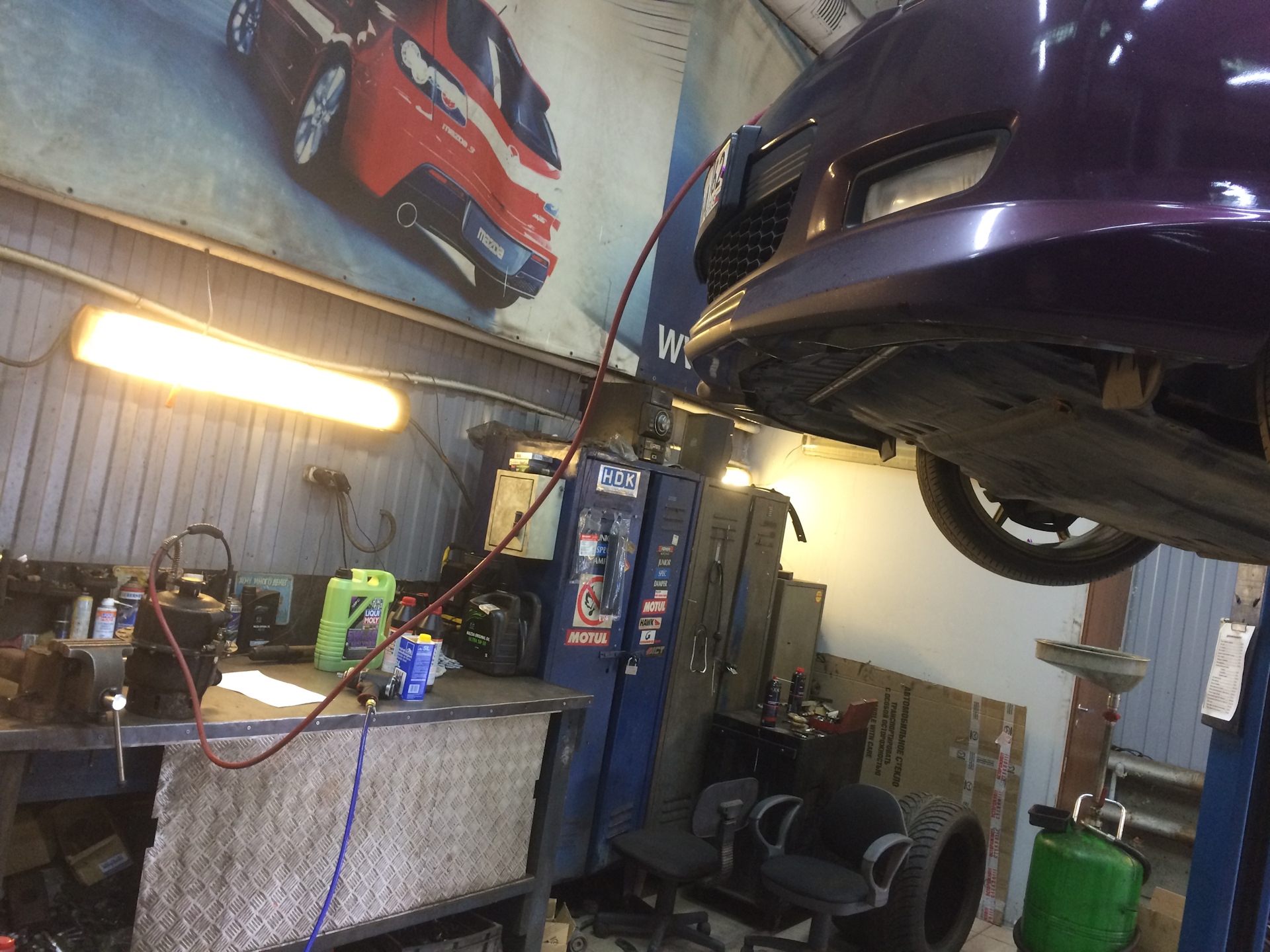

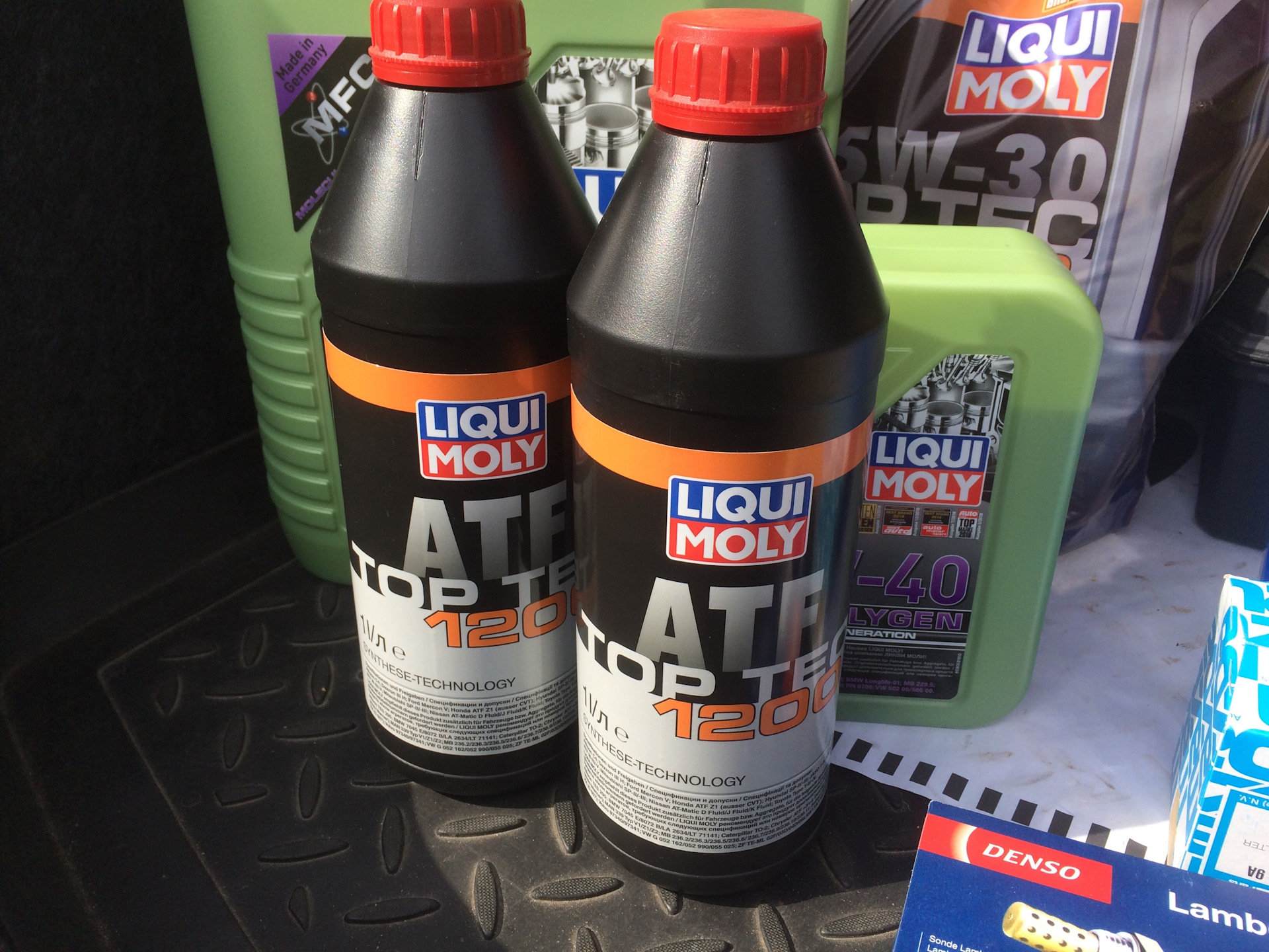

2. Продолжая тему масел Liqui Moly, которое у меня сейчас в двигателе и коробке (www.drive2.ru/l/469067879279493484/), решил попробовать залить его и в ГУР.
Вместо mazda ATF M III/ATF M V по допускам подходит Liqui Moly Top Tec 1200 – HC-синтетическое трансмиссионное масло для АКПП
"Отвечает требованиям производителей трансмиссий как для грузовых, так и для легковых автомобилей.
HC-синтетическая универсальная жидкость для автоматических трансмиссий легковых и грузовых автомобилей созданная по специальной рецептуре, позволяющей соответствовать требованиям многочисленных производителей агрегатов и транспортных средств, даже в самых тяжелых условиях эксплуатации и при сильных температурных колебаниях."
Немного фото процесса, для промывки потребовалось чуть меньше 2 литров.
Ну и чистенький бачок, до этого прям осадок внутри был.
3. Вторая лямбда DENSO с фишкой (DOX-0332), исходя из опыта замены первой лямбды (www.drive2.ru/l/9972722/), в оригинале лежит тот же датчик DENSO, поэтому за оригинальную наклейку нет смысла переплачивать. Вариант поставить обманку и прошиться под Евро-2 я не рассматривал, по ряду причин, рассказанных ранее: www.drive2.ru/l/526699056127279250/ — решил не отступать от намеченного. Скажу только, что повозиться со старой лямбдой пришлось прилично, ни в какую она не хотела покидать коллектор…

4. Тормозная жидкость ATE DOT4 для прокачки цилиндра сцепления. Симптомами для прокачки стало слишком позднее срабатывание сцепления прям вверху, притом, что комплект сцепления совсем новый.
Такой системой прокачивали
После прокачки по ощущениям стало получше.

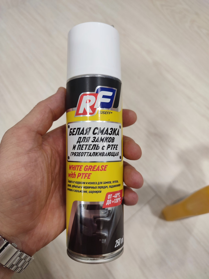

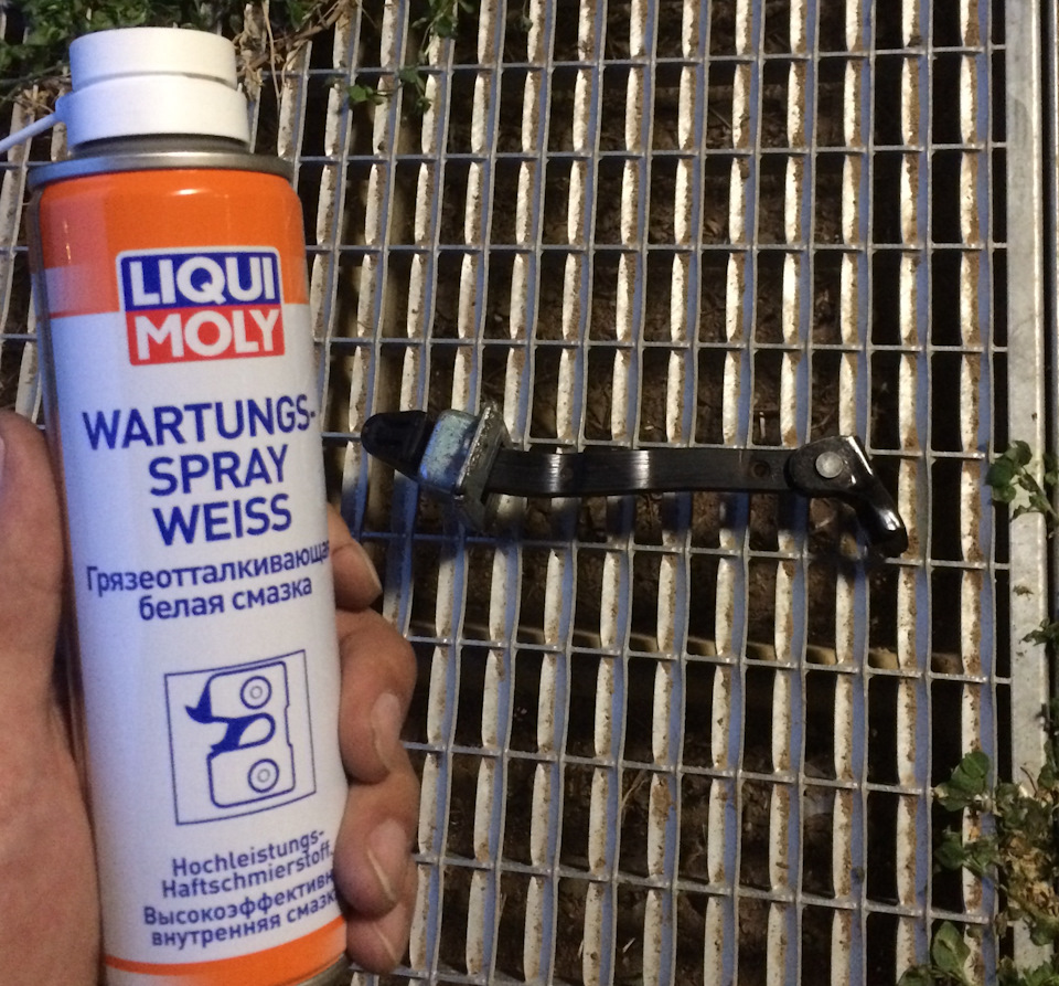

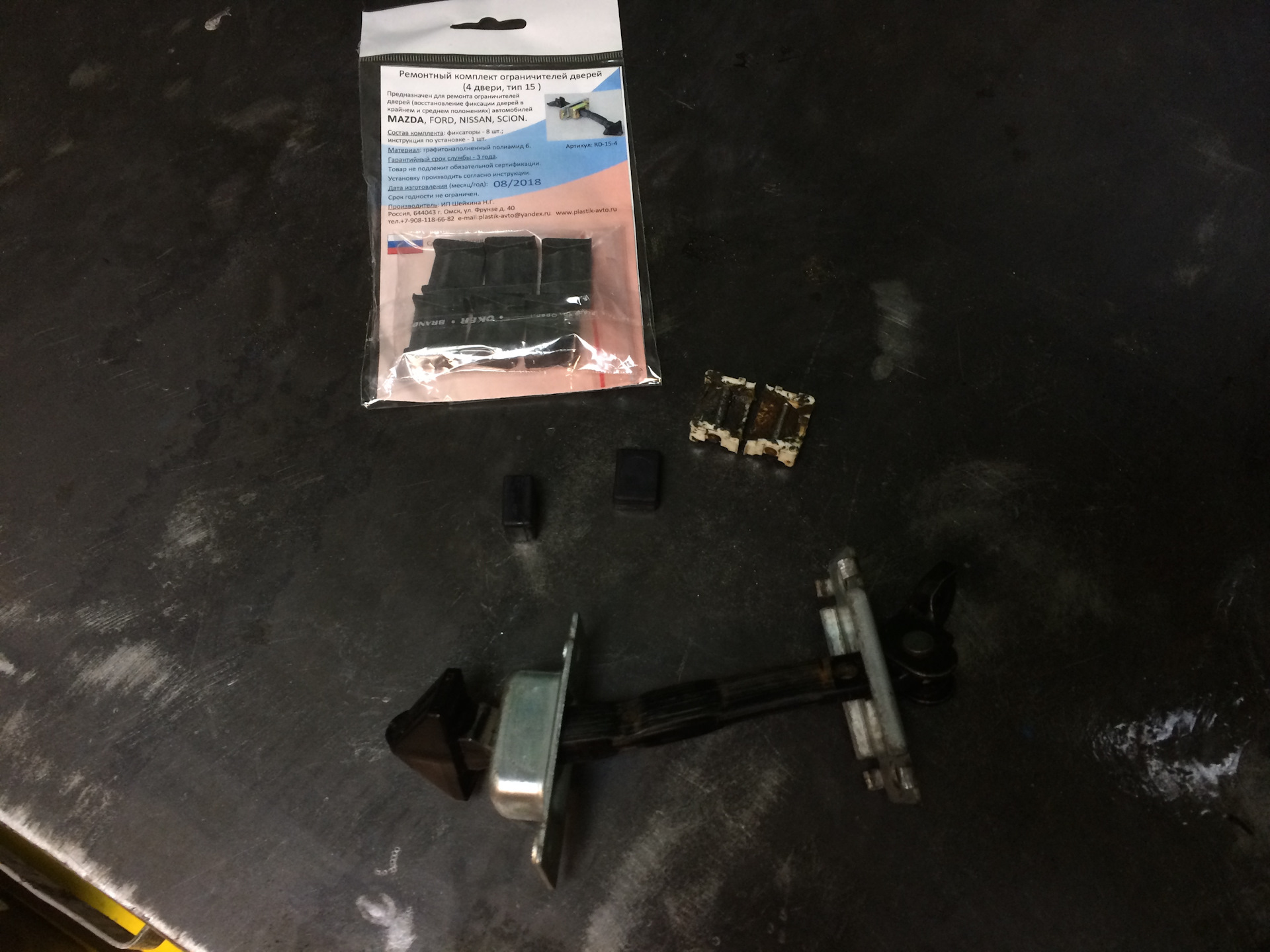

5. Сухую смазку Liqui Moly Wartungs-Spray Weiss решил использовать для смазки новых вставок в ограничитель двери (www.drive2.ru/l/511183572669825324/), так как мой комплект был одним из ранних и не комплектовался смазкой от производителя.

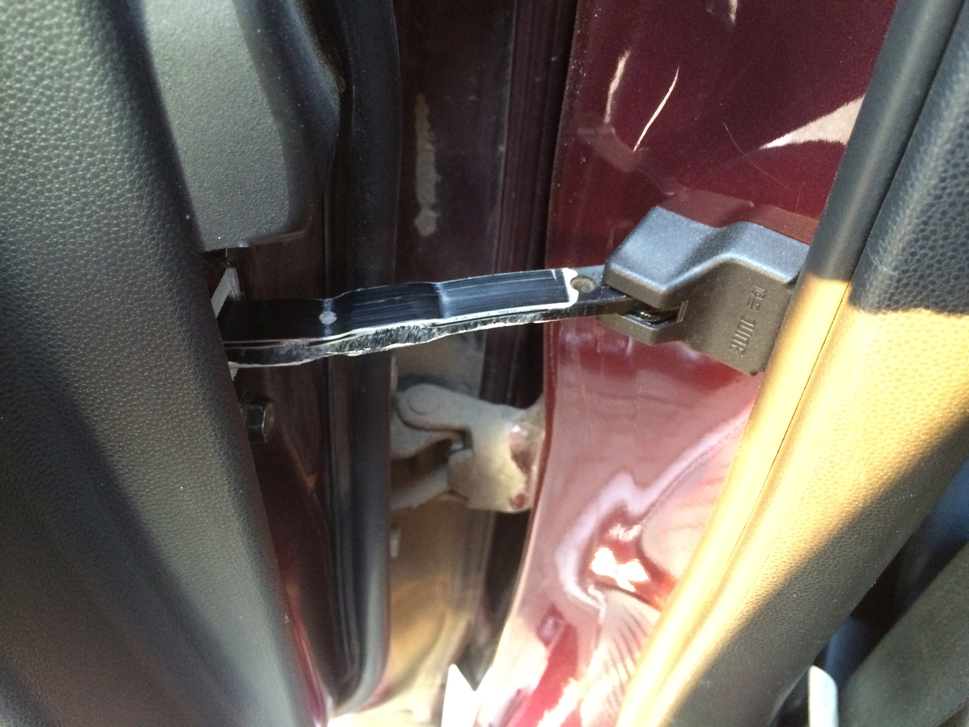

В этот раз подошел к концу ограничитель задней левой двери (оригинальный отработал с 2013 года – www.drive2.ru/l/1558346/), быстренько перебрал донор на новые вставки
Перед установкой смазал
В итоговом варианте
Дверь ходит заметно лучше и без лишних звуков, хотя и без смазки все было относительно нормально, но иногда все же звуки издавались.

Как в итоге лямбду открутил? Есть какая-то хитрость, или просто немножко силы и терпения?)
Грели практически до красна и пошла, потом метчиком прогнали резьбу и уже потом вкрутили новую
Понял, спасибо)

Единственный минус этой смазки — она белая, могли бы что нибудь придумать по хитрее…
На ограничителях вообще не напрягает, на петлях немного, но видно крайне редко
Я замки по весне ей заливал …
Для замков есть же размораживатель замков, не помню есть ли именно LiguiMoly
Да не, я их не оттаивал, а проводил ревизию, может быть даже у тебя подглядел, не помню …

Приветствую, для прокачки сцепы, сколько дот'а понадобилось?
Привет! У меня ушло примерно половина банки
0.5л?
Да, получается ушло 0,5 так как металлическая банка ATE (та что на фото) — на 1 литр
Я такой же белой смазкой смазываю, очень хорошая
Да, мне понравилась и держится неплохо
