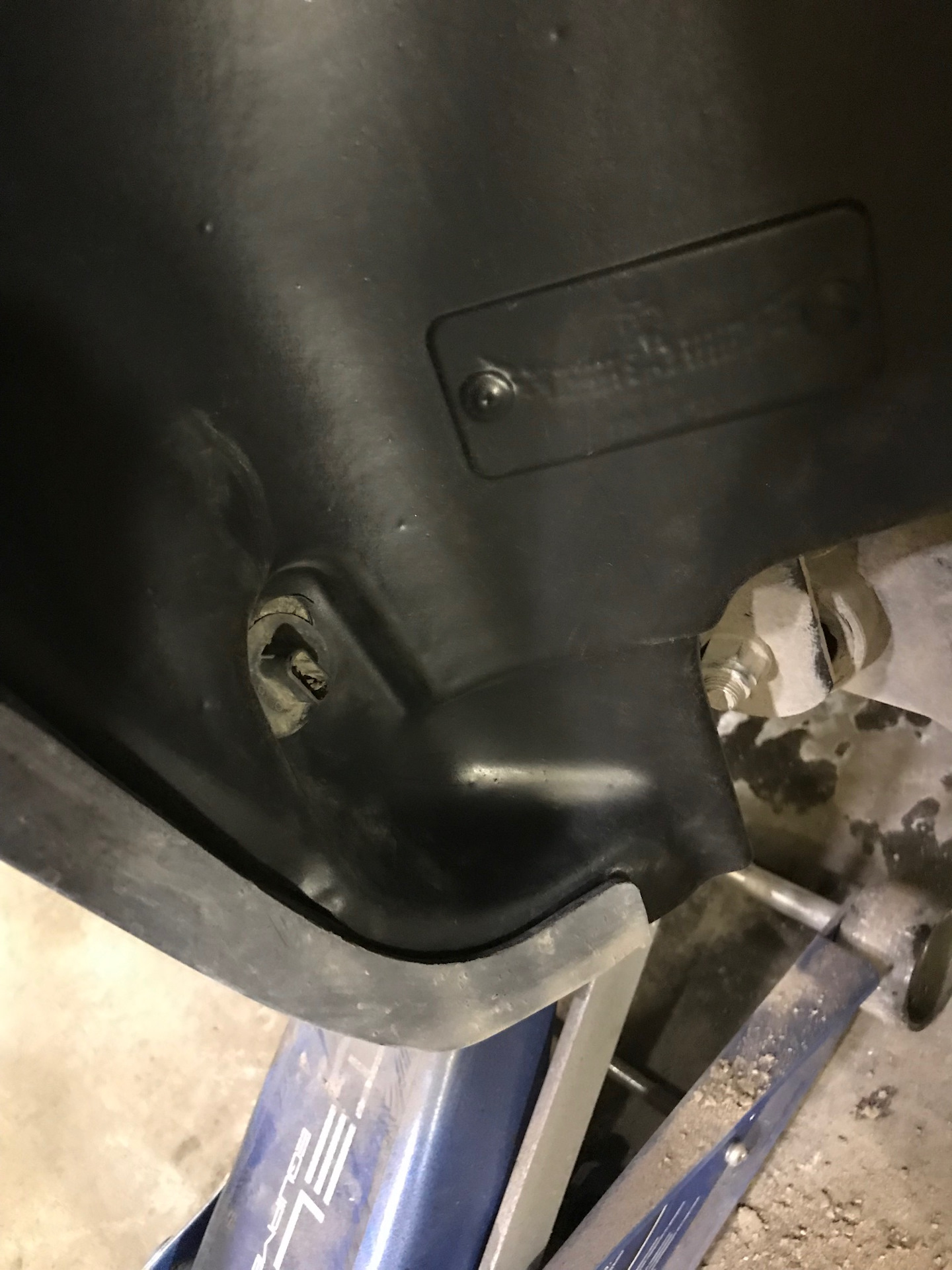

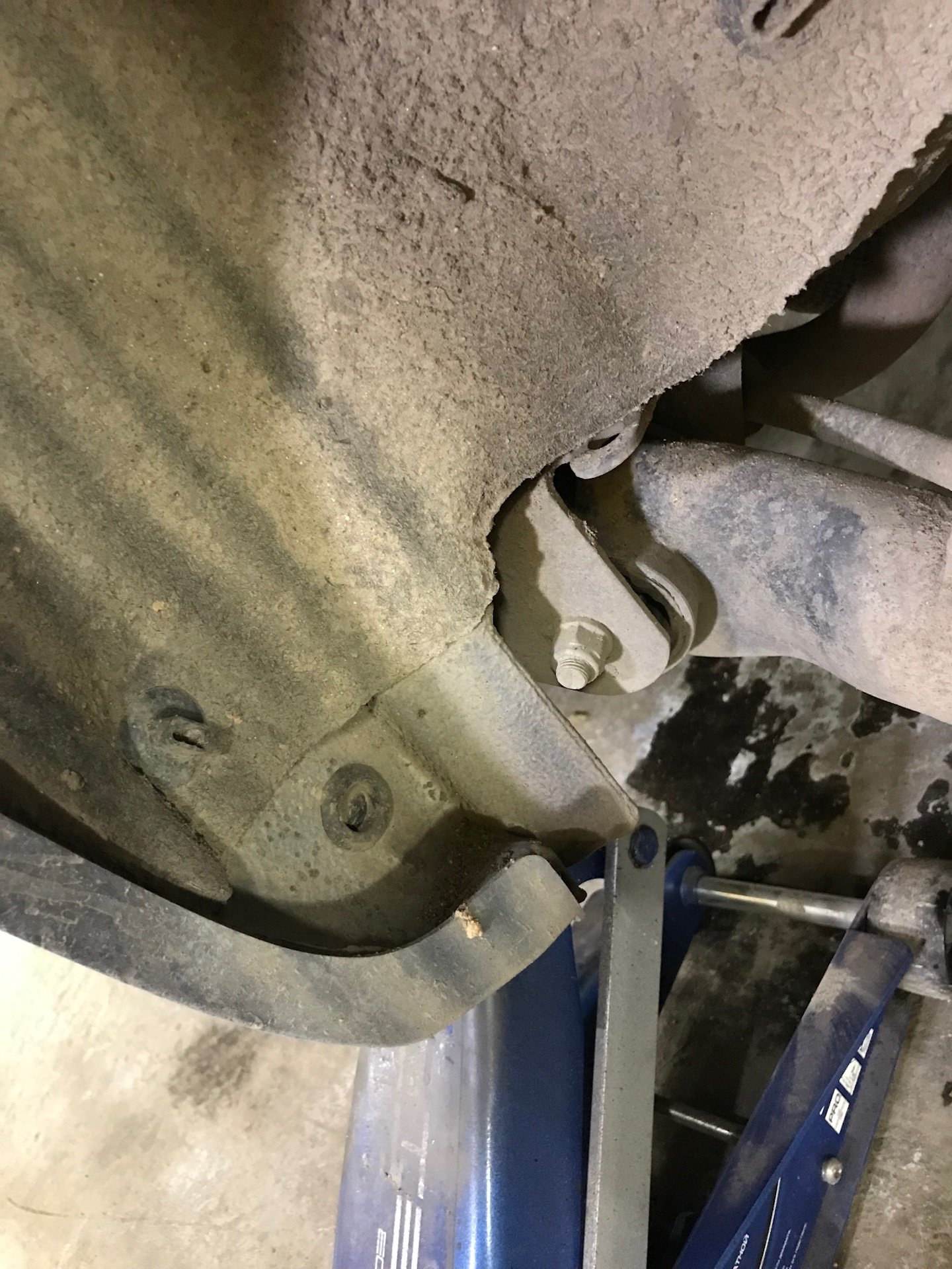

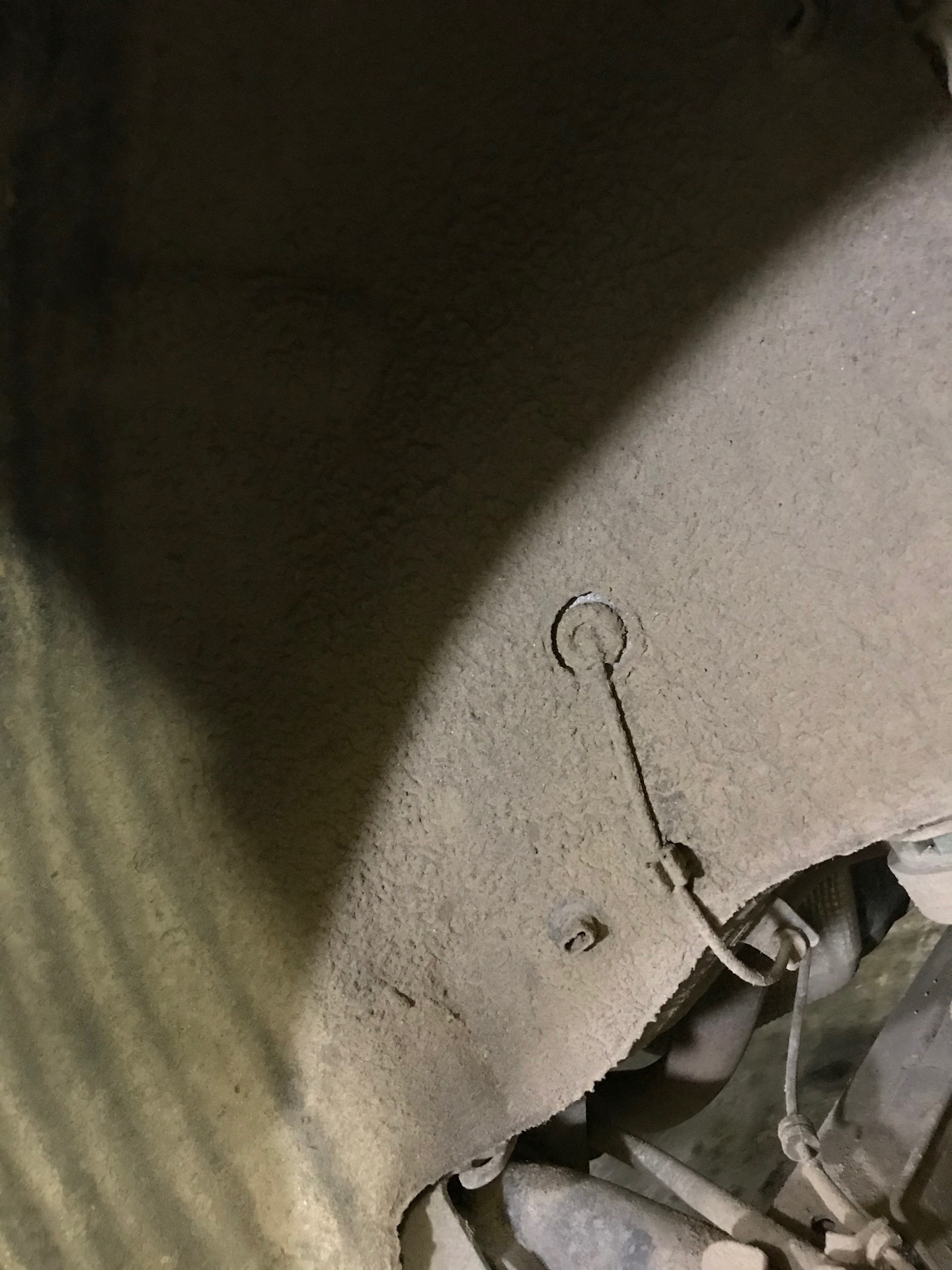

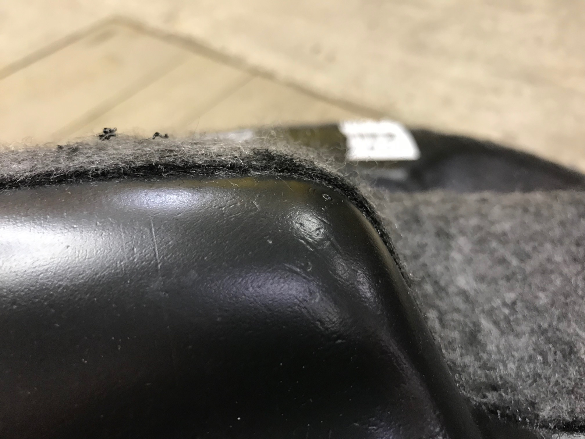

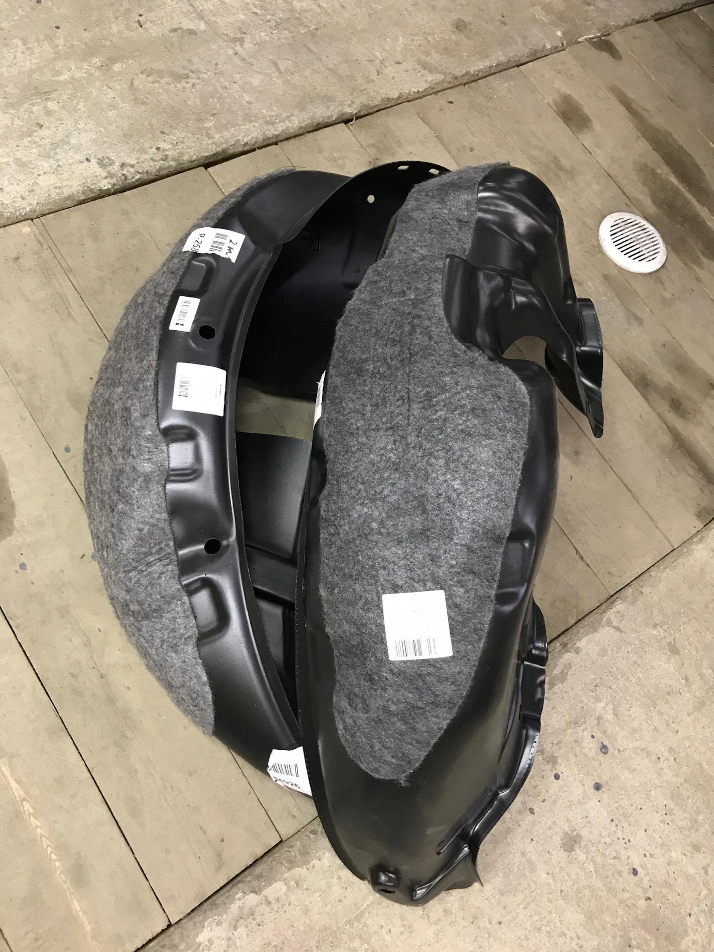

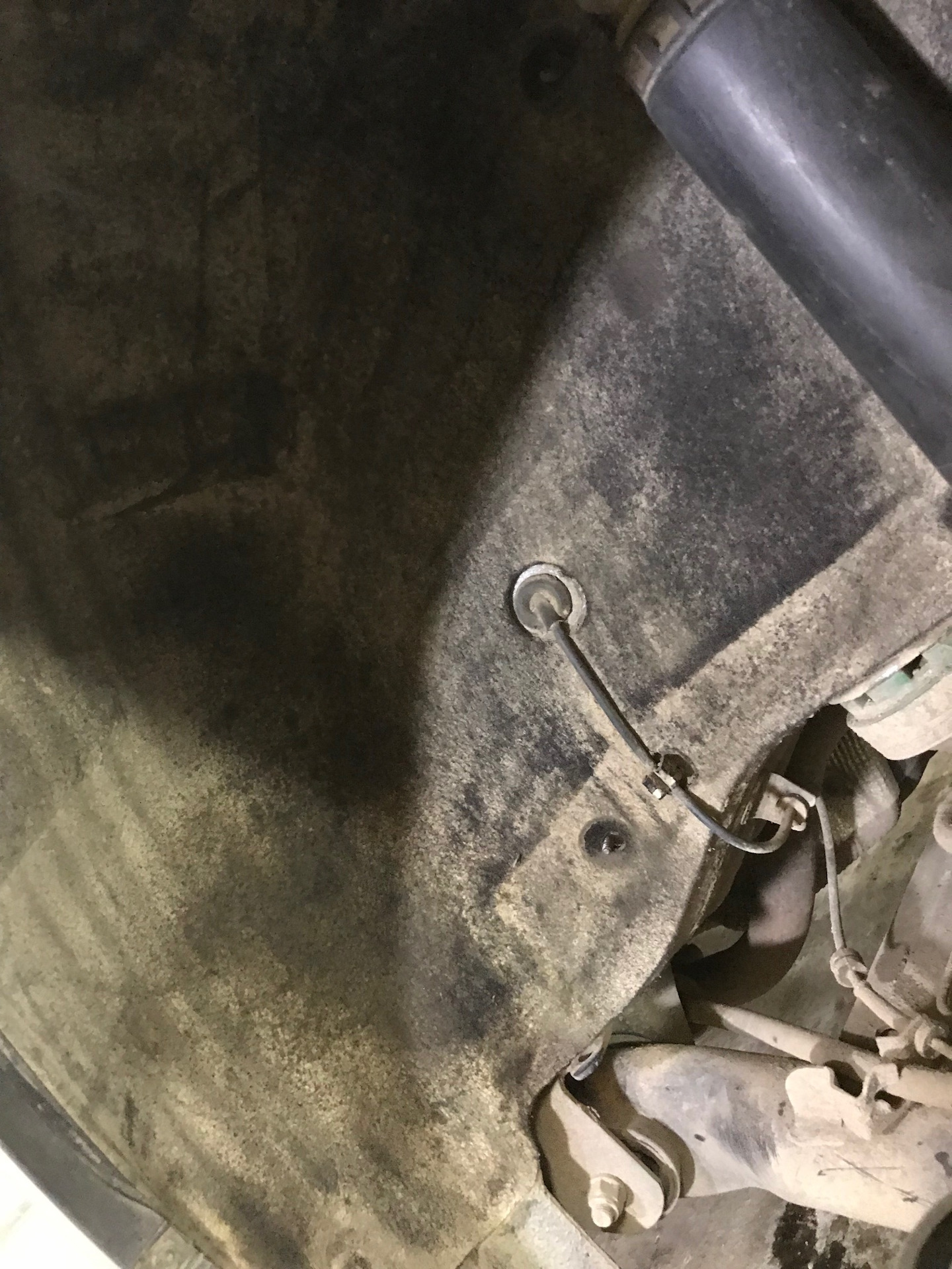

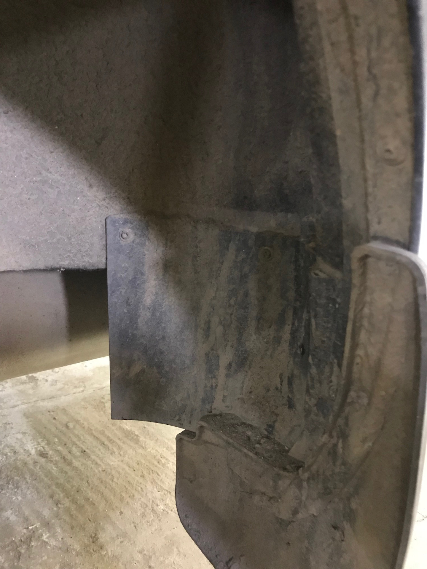

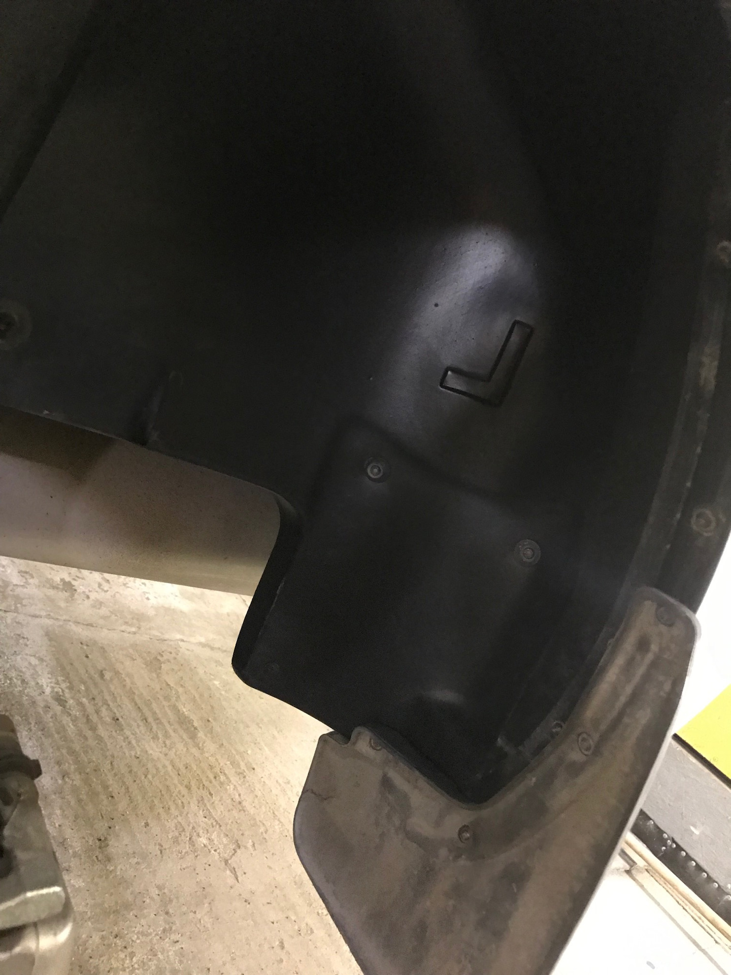

После шумоизоляции передних подкрылков и получения хорошего результата, запланировал проделать тоже самое и с задними, НО не учел, что они фетровые. Когда заглянул в арку, понял, что все таки придется потратиться на пластиковые. Буквально недели 3 назад увидел в БЖ одной из SW Cross, про подкрылки с шумоизоляцией по 1000 рублей, отзыв не плохой, что встало все BOLT-ON.
Заказал, получил и ждал пока закончатся дожди, чтобы не ковыряться в грязи.

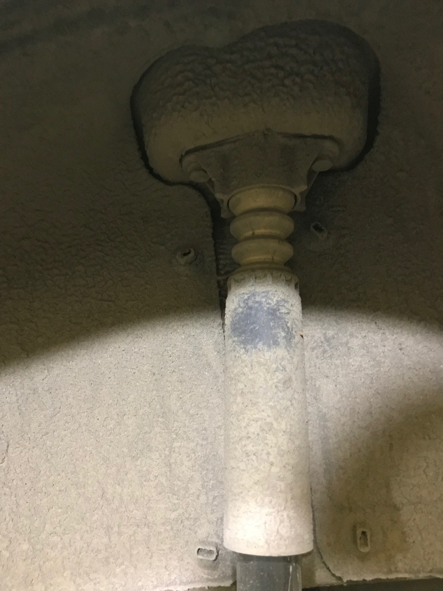

Дожди закончились, все подсохло и поехал ставить, сразу советую тем, кто хочет поставить такие, то делайте это сразу после покупки, иначе потом потратите как я больше 3-х часов на чистку (хотя пробег всего 7.500 км и без зимы).

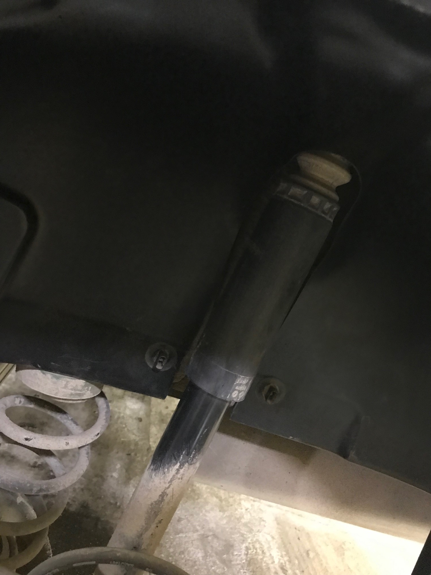

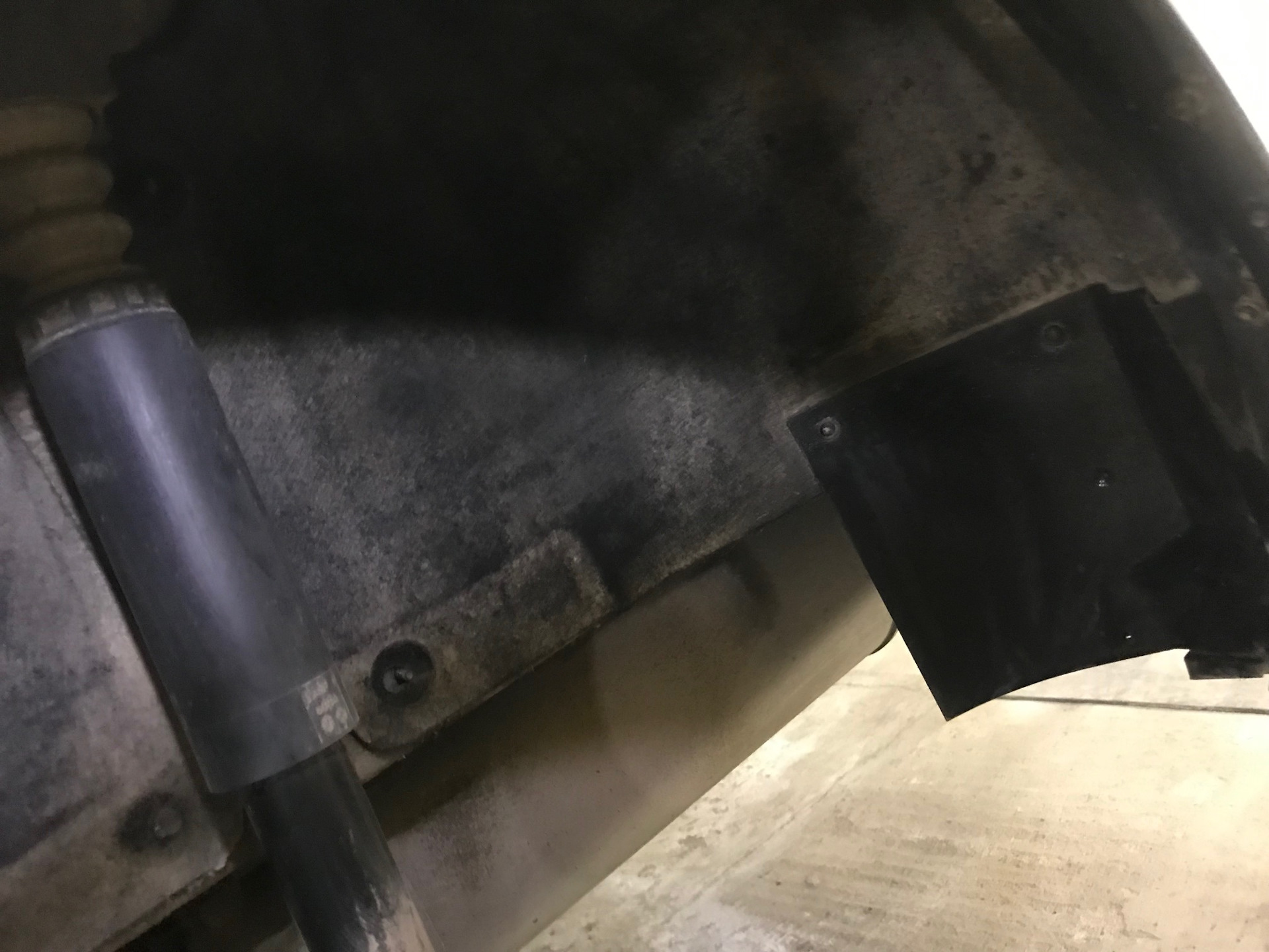

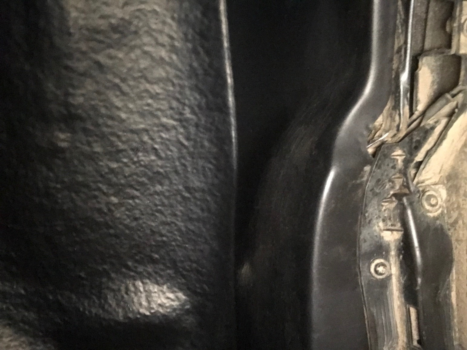

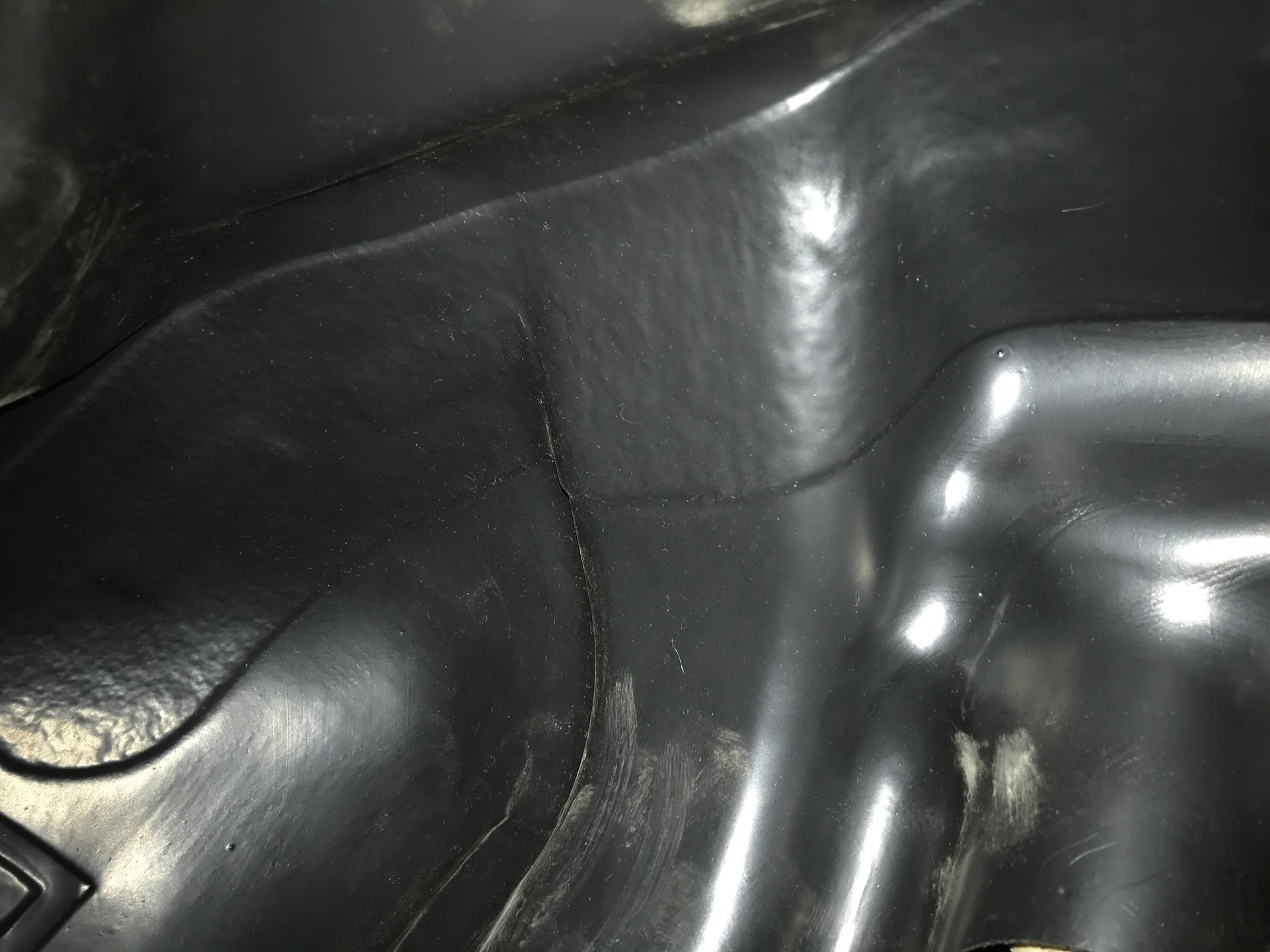

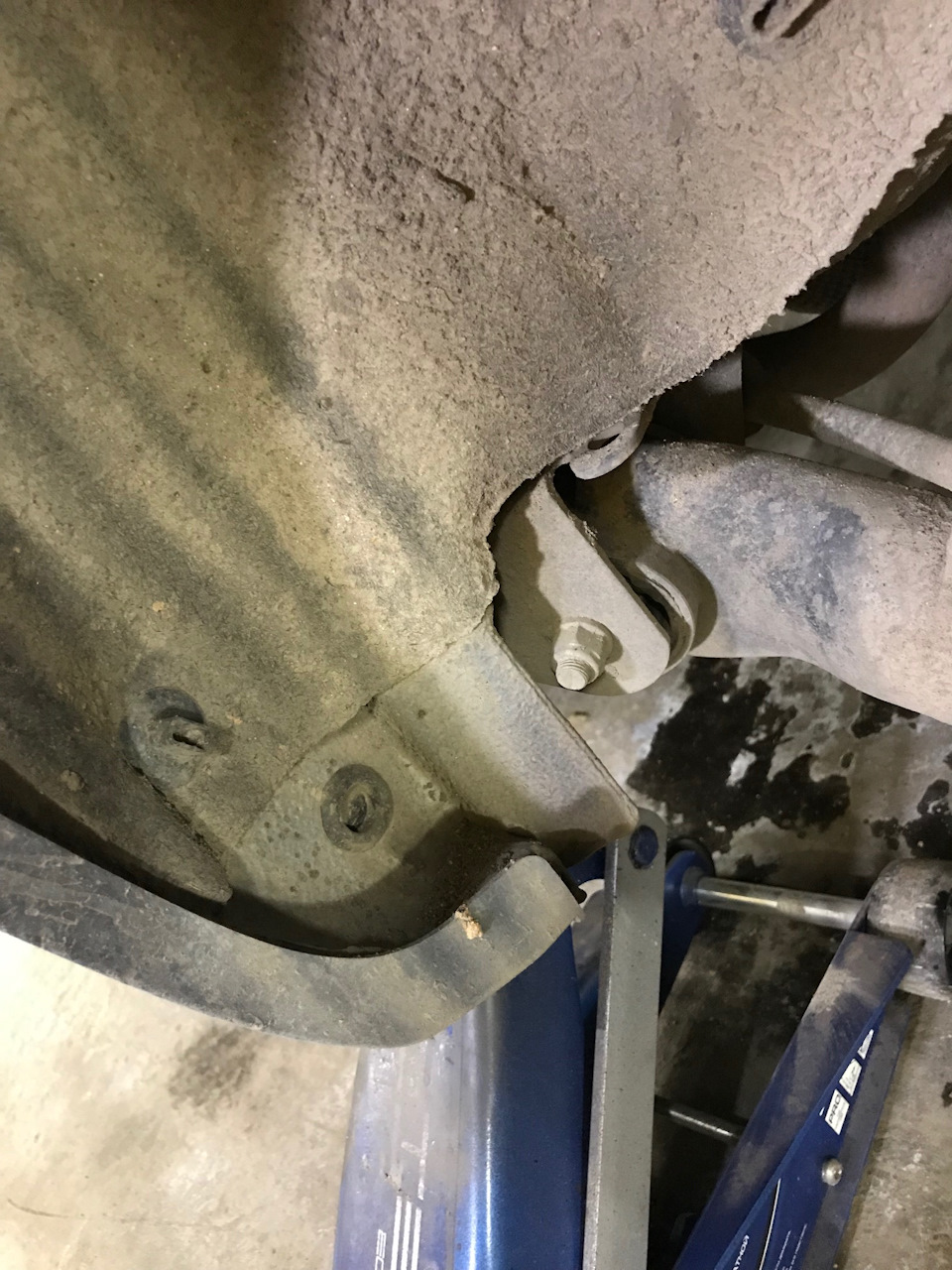

Как и оказалось, вся установка заняла 15 минут на сторону, все подошло отлично, плотно и очень многие открытие части теперь надежно закрыты, а именно топливо-провод и датчики ABS + часть кузова возле рычагов и стоек амортизатора.
Конечно слой шумоизоляции не очень внушает доверия, но от того, что зимой не будет так намерзать лед, липнуть грязь летом и двойной слой подкрылков + шумоизоляция арок изнутри — эффект должен быть хорошим.
На дороге пока не совсем понял, проехал, только от гаража и до дома. Посмотрим понаблюдаем.

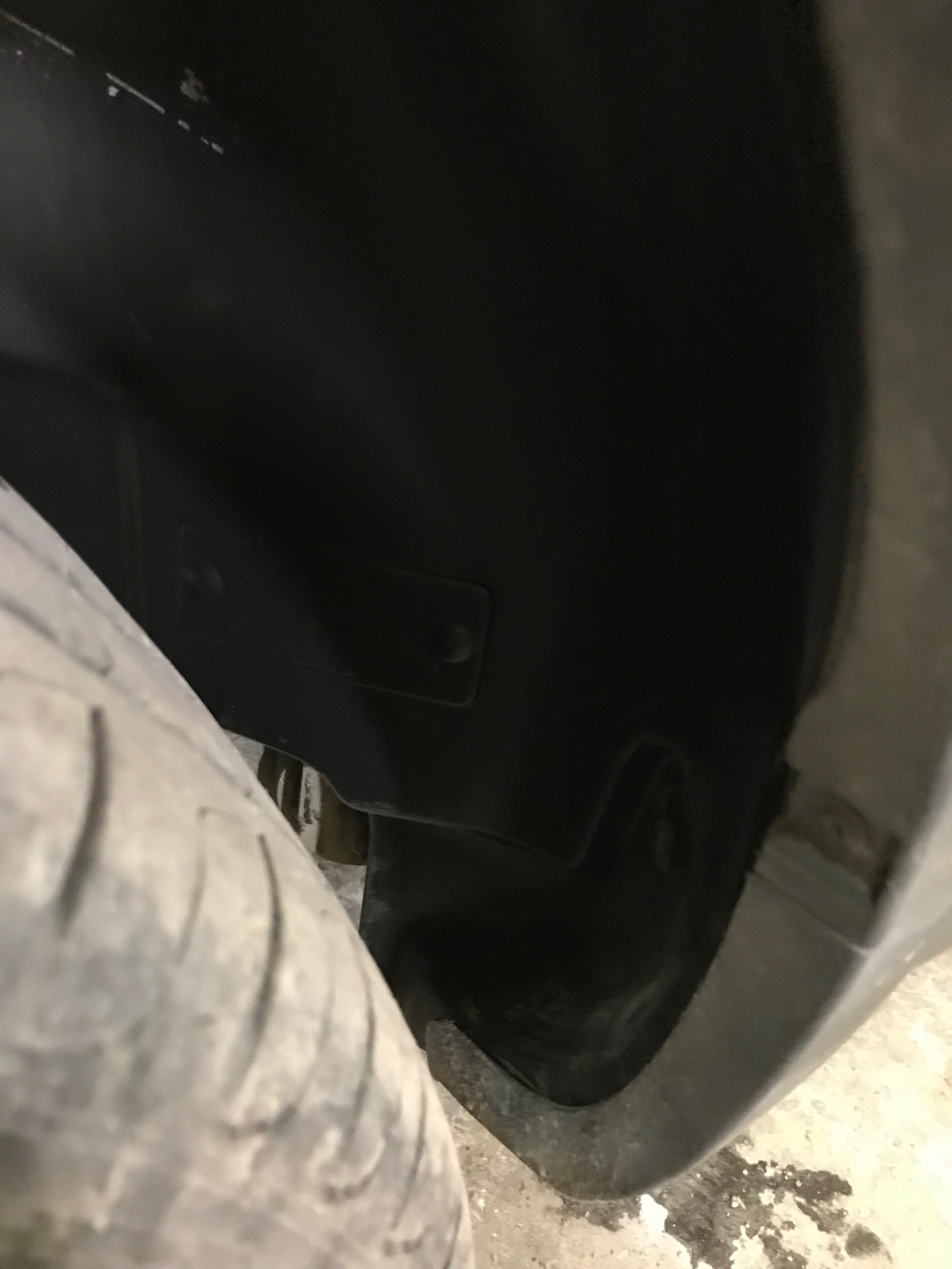

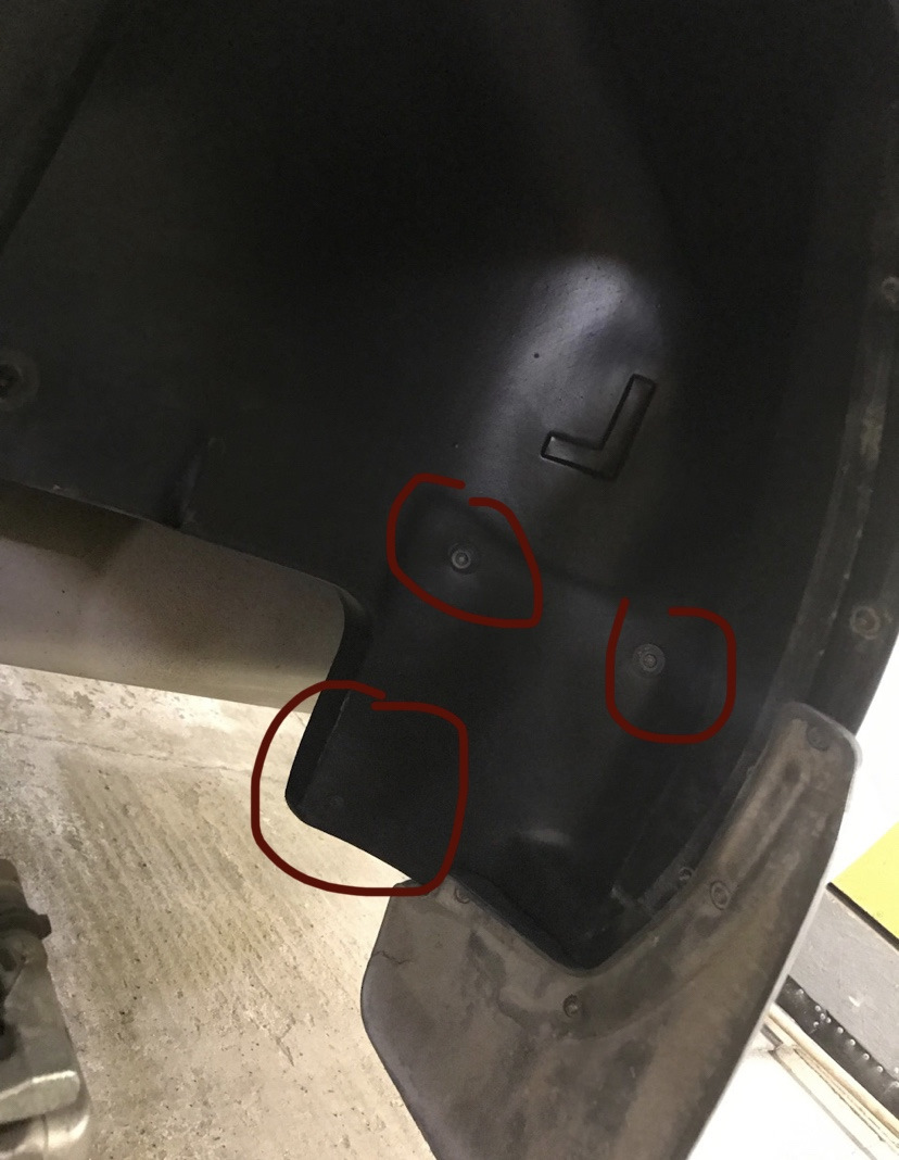

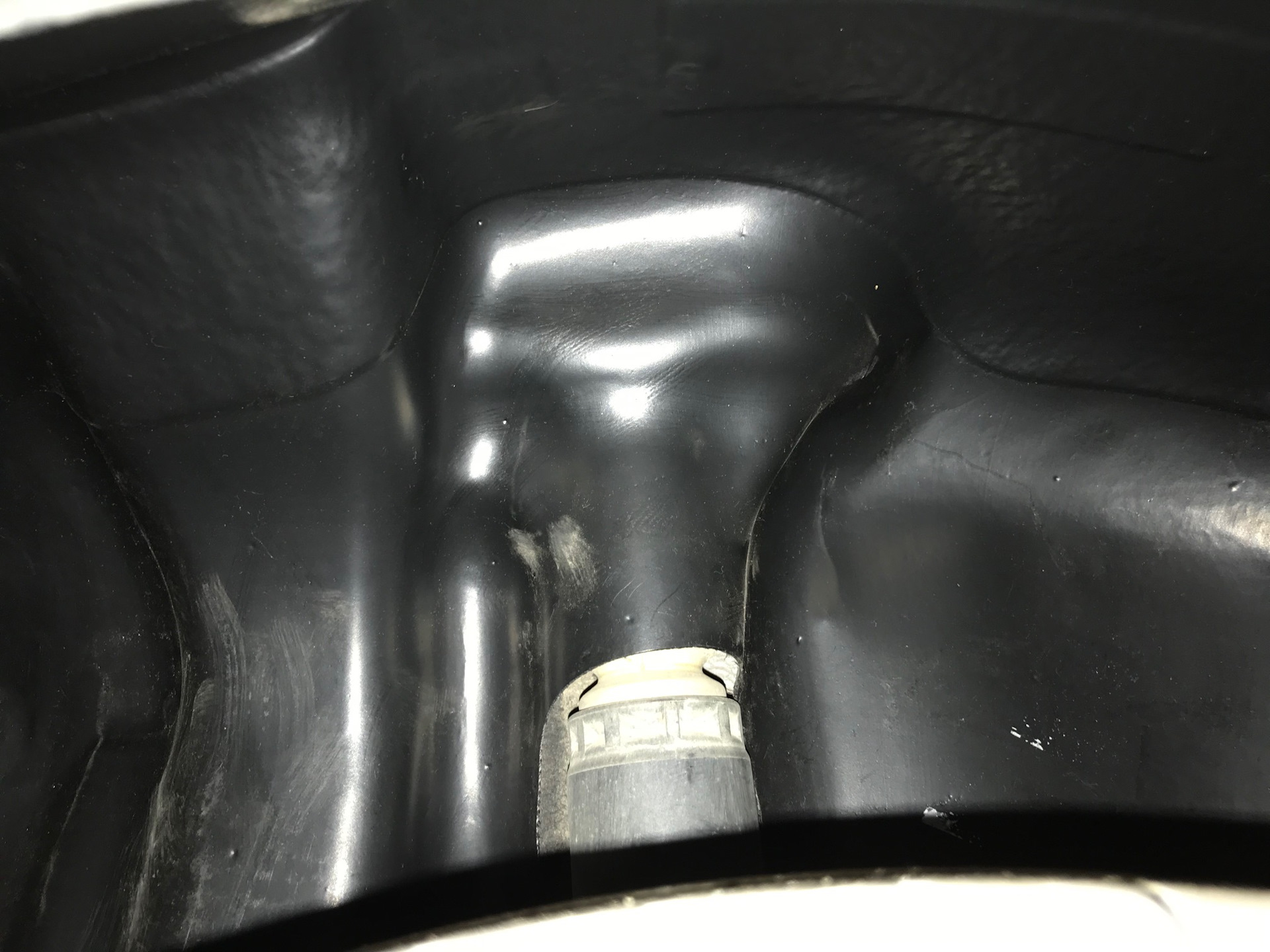

Купил данные локеры. Обратил внимание пока. Вдоль амортизатора по высоте имеем штатные крепления на кузове, пара внизу и пара вверху, однако в самих локерах, отверстия только внизу. У тебя на фото тоже нет верхних крепежей. Скажи, как ставил. Форма локеров так сделана, что верхний крепеж минуется?
Да, вверху нет крепежа. На штатных так же не было
Как не было? Там с кузова так же торчат шпильки как саморезы, такие же, как и внизу. Сверху, практически у опоры аморта. На твоем 3 фото они есть.
Я подумал про «потолочную» часть. А так Да, у опоры есть на боковой части, там штатный прикреплён, дополнительный нет, у него формовка идёт немного отдаленней от арки
Понял.

Хотел спросить как задние подкрылки по качеству где арка нормально ложиться не торчит не кривит все хорошо ложиться.Хочу тоже заводские убрать сзади пластиковые поставить а то бывают где-то не ровно и разного качества они бывают
Привет, у меня поверх штатных стоят. Все подошло отлично, но у меня они типа «с шумоизоляцией». Пистоны тоже без проблем подошли

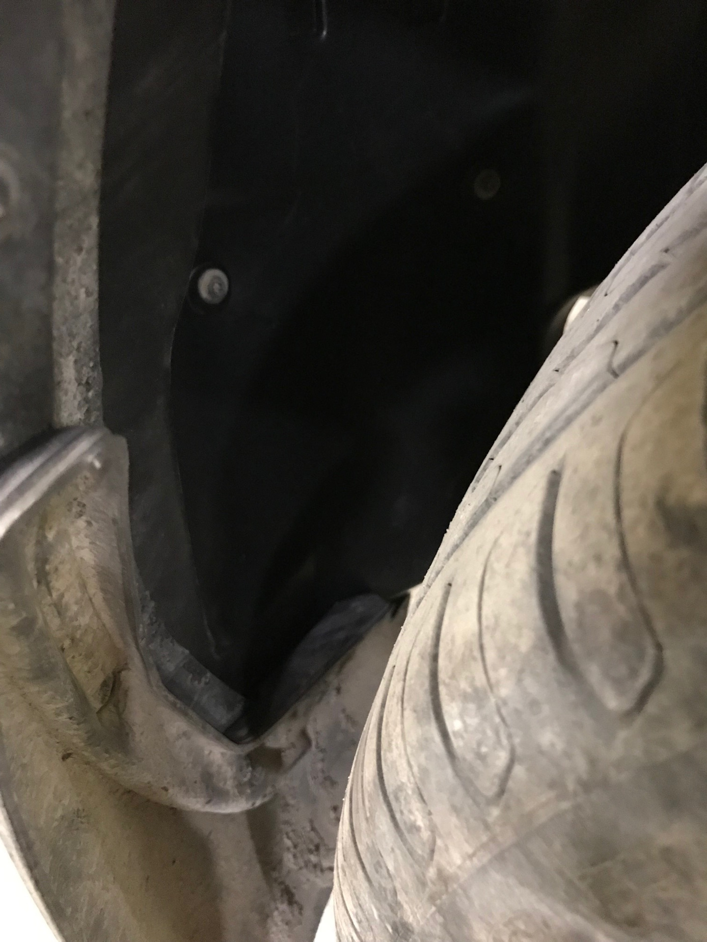

Вопрос, передняя часть локера, что упирается в площадку-выступ, как встает там, не трет саму площадку?
Не заметил каких то проблем) у меня только трёт зимняя резина при полном вывороте и движении назад, потому что шина 215/50
Я спрашивал про переднюю часть заднего локера. Тема тт прт них. Что ты там выворачиваешь?
Я про передние подумал. По задним нет проблем, никуда не упираются, стоят плотно
Подскажи локера крепясь к кузову саморезами или на штатные места от прежних докеров?
Все на штатные места

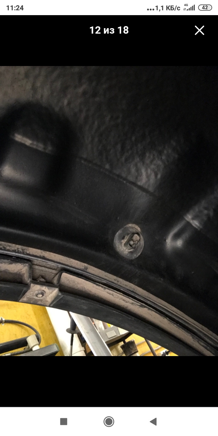

А вы уверены что открытые места это рабочая зона? Я на фото вижу задние кромка метала не закрыта как и на родных фетровых а там где пробка резиновая внизу может это не рабочая зона?
Может быть, но за 40.000 км пробега все хорошо
Windvs
По факту установки. У меня не было фетровых. Данные новлайн встали, так себе на тройку. Левый встал, что горизонтальной наружной частью, что в моем понимании, должна прикрывать кромку, на старых машинах, она как раз подходила к кромке крыла и ее крепили саморезами за нее. Здесь эта кромка, как таковая отсутствует, а на локере она есть, соответственно упирается в кромку крыла. На мой взгляд, будет натирать. Правый встал этой кромкой на 10мм выше кромки крыла и, так же упирается во внутреннюю арку. Моя оценка 3 балла и нужно думать о модернизации.

А теперь снимите и посмотрите, сколько дерьма подэтими дополнительными подкрылками…
То, что вам кажется герметичностью играет злую шутку с кузовом.
Снимал летом, менял один протертый, не скажу, что там критично, высыпалась песочная пыль, как и везде в принципе

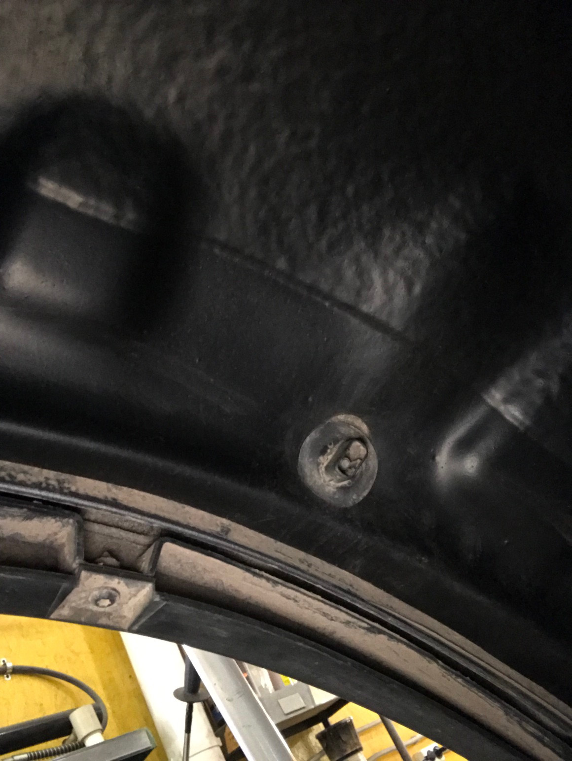

Задние подкрылки там есть квадрат на шурупах(с самого зада около бампера)-его оставлять или без него подкрылки лепить?
Я все оставлял, к нему вроде крепил даже край

Номера для заказа задних, если нужно:
Totem TOTEMS5233003
Totem TOTEMS5233004
