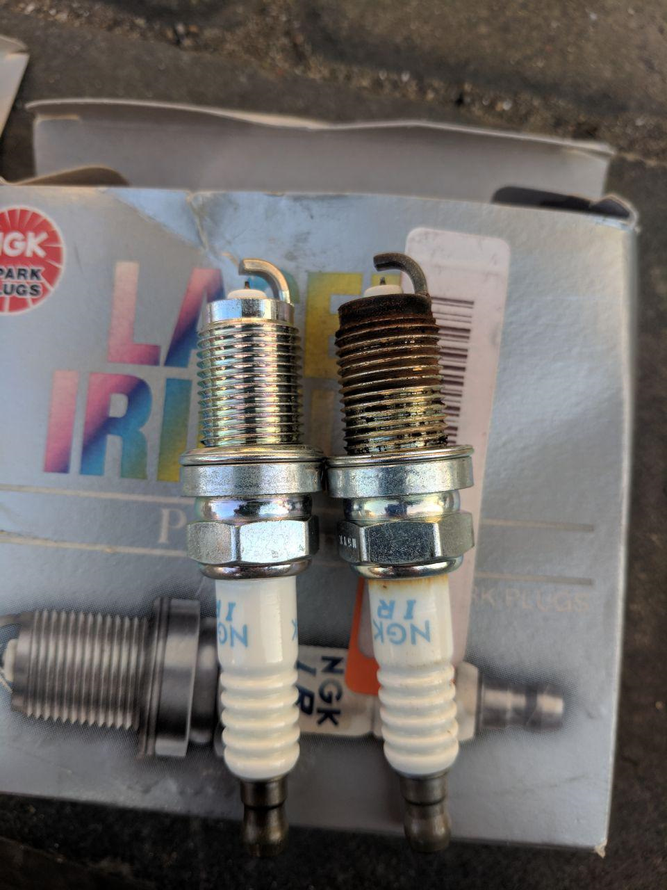

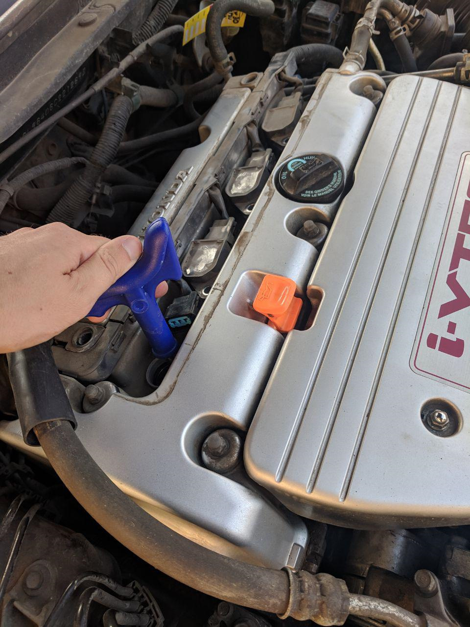

Решил заменить свечи.
Были куплены NGK izfr6k11 — такие стоят с завода на автомобиле. Многие рекомендовали Denso TT, но я не решился, потому как по каталогу они не применяются в Honda Accord 7
После покупки начитался о высоком проценте подделок на рынке, решил перед установкой убедится в оригинальности купленных мною, написал ngkntk, за несколько дней не дождался ответа ни в одной соц сети от этой компании (фейсбук англоязычная страница, форма обратной связи на сайте, инстаграм, drive2), видимо компании наплевать на обращения, в следующий раз перейду на denso из принципа.
Собственно плюнул, поставил что купил, предыдущие свечи стояли такие же, но выкручиваться они легко не хотели, после снятия на резьбе почему-то была ржавчина которая не давала нормально выкрутится (откуда?).

смазывать резьбу не надо, это на москвичах смазывали На копейках уже перестали, ну кроме самых упоротых. Мазать надо что-то ну очень специализированное или как раньше, чистым графитом. он жирный без масла. Но я знаю, что мастера не любят это дело, предпочитают на сухую. сейчас температуры и напряжения
искрообразования намного выше, лучше не рисковать.
наконечники — хз, может в теплом влажном климате и стОит.

Смазать нужно было спец смазкой
Какая применяется?
Я уже и не помню, но покупал, и смазывал когда свечи менял.
korst1k
Какая применяется?
смазка диэлектрическую Permatex 81150(для наконечников)
смазка высокотемпературную Permatex 81343(для резьбы)
Demid155
Что именно смазать? Резьбу или керамическую часть?
Резьбу
Ну резьбу обычно не смазывают. Но если очень хочется, то стоит применять довольно специализированные смазки, типа Huskey 2000.
Куда лучше смазать диэлектрической силиконовой смазкой наконечник катушки😉
