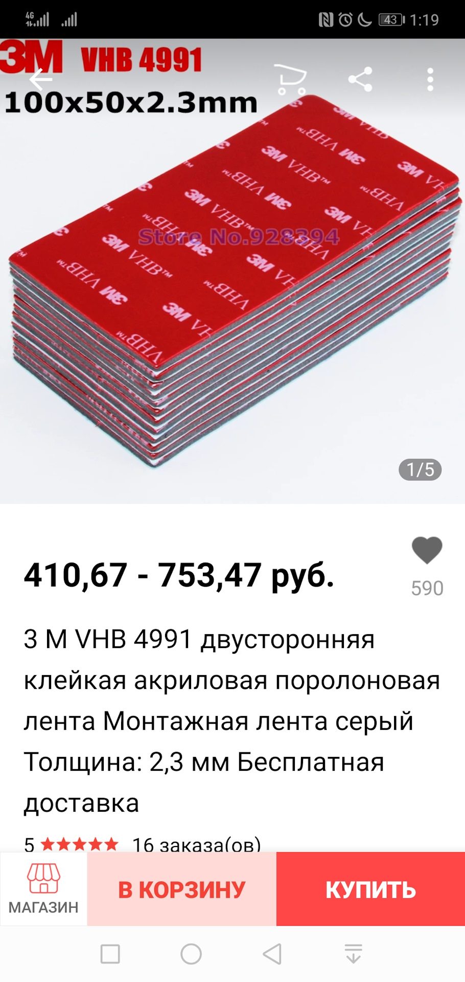

Я обычно таким клею. Но его надо поискать, ну и потоньше. То что продается в автомагазинах 3м скотч это хрень. Этим обычно камеры на мотошлемы клеют.
я на такой, вроде, клеил бардачок на Ауди. там он тяжелый и весь из пластика. вот крепежка и сломалась. Наклеил на такой, держалось очень хорошо
