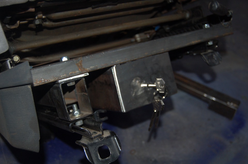

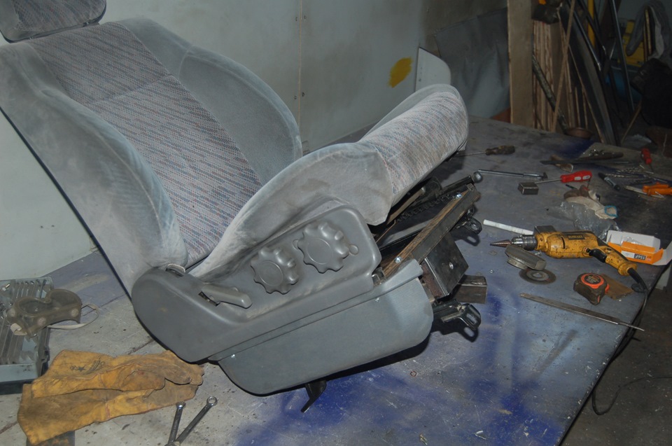

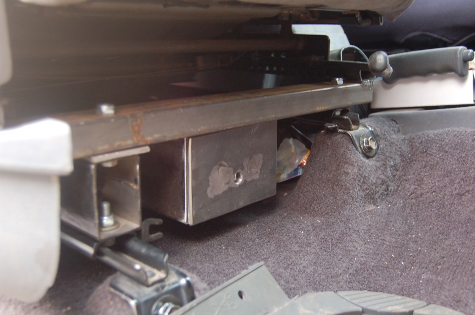

Не знаю почему…, но всегда хотел в машине сейф. И так сложились звезды, что при переделке сиденья, (лифт в 5см. оказался лишним, переделал на 2,5см.) сия идея прочно засела в голове- "надо!", а то потом опять все снимать разбирать, но т.к. время было только на установку второго сиденья, решил основательно заняться своей, пассажир подождет ))) И так сейф имеет размеры — ширина 12см., высота 8 см., глубина 30см., корпус из проф.трубы 120мм.х80мм.х2мм., заглушка и дверца из двух слоев 4мм. стали + замок врезной КАLE вроде качественный. Осталось как нибудь сделать мягкий выдвижной лоток, руку не очень удобно просовывать в глубь, да и поклажа не будет греметь.

…а штатные рельсы с "субаря" отрубил чтоли?
Нет, они как раз таки и несут свою функцию, просто на время "теста" кресел перекрутил оригинальные салазки, на "вдруг" ))), а при необходимости, на новые кресла буду мудрить новые крепления на пол, т.к. мысль оставить родные сидушки в собранном состоянии, осилила мой разум.
…понял! у субаря пограмотней салазки сделаны, там стопоры у салазок с 2х сторон, и кресло жесче стоит, при езде вне дороги… недавно проверил))

да под сиденьем в глаза не бросается

Рахмет, о да…давно его хотел, у друга как то вскрыли машину и украли пистолет, вот потом он намучился с полицаями.

Вот Ромка не поверишь, но идея сейфа изначально пришла в голову больше трех! лет назад, когда в первый раз лифтанул свое оригинальное сиденье, там было ну просто очень много места "пустого". Потом и на драйве, у кого не помню видел сейф в машине, но там был заводской и с нехилым ценником.
