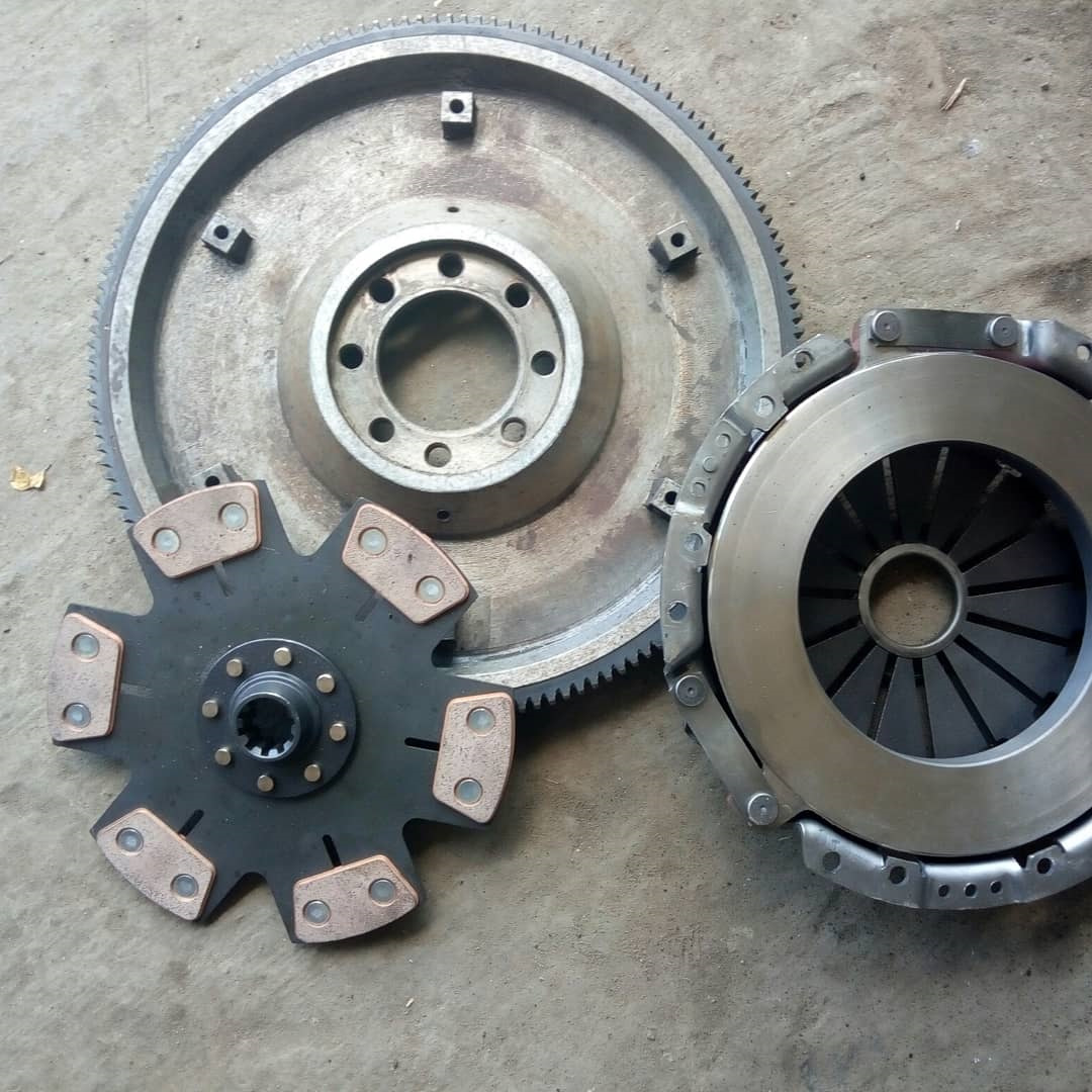

как почитал так ужаснулся, заморочек пипец! Тока у меня все работает:) корзина 53, диск 53 со шлицевой 24й, 4 ступка и выжимной от неё же, рабочий газ 53, вилка 53 укороченая на 2см, главный ваз классика. Работает отлично, но не скажу что педаль мягкая, не для баб:)
А у меня корзина и диск от 406, валео, все мягко включается и не буксует)
Вот такой комплект нужно ставить: стальной легкий кастом маховик диск от ино и корзина 406 и то при жеском старте на третьей проскальзывает 😀
P.S. www.instagram.com/p/B1vJy…XVV/?igshid=18bz9nu4wznpm
Давно пара ставить Керамику.
Теперь следующие, что в скором времени Отрыгнёт — это Кпп)), ибо диск без демпферных пружин.
Поглядим но пока не отхлебнула ни разу за 10 -ок жеских стартов
Интересное у тебя решение.
Корзина 406 усиленная?
Корзина сток

А маховик от чего?
Изготовленный на заказ для Газ 53
