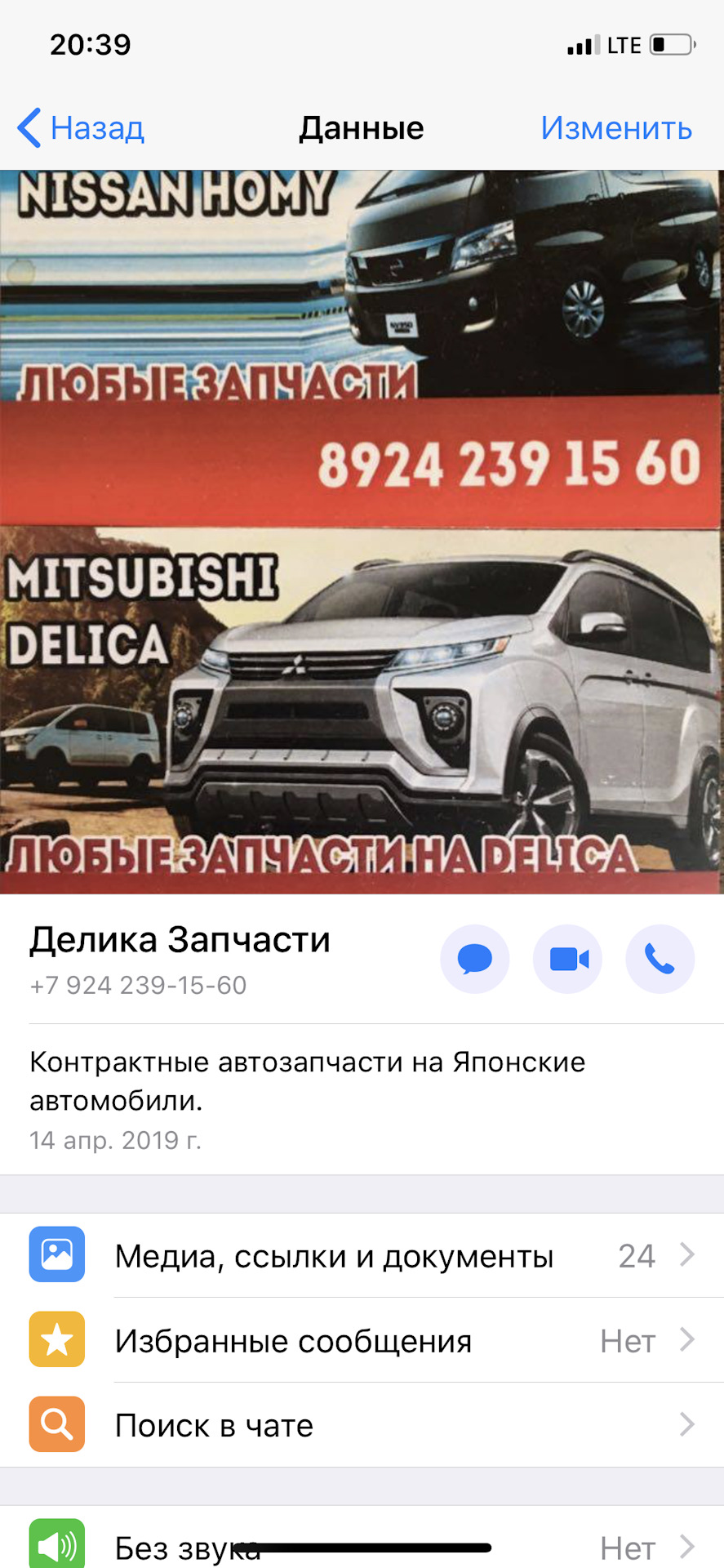

Итак, на форуме delicaclub.ru была найдена тема человека с ником Jonni. Типа, super member, из Владивостока, занимается профессионально покупкой авто в Японии и их разборкой, отправкой по России — человек продаёт разные запчасти от кузовов в сборе, до мелочей. Телефон указан 8-924-239-15-60. Евгений.

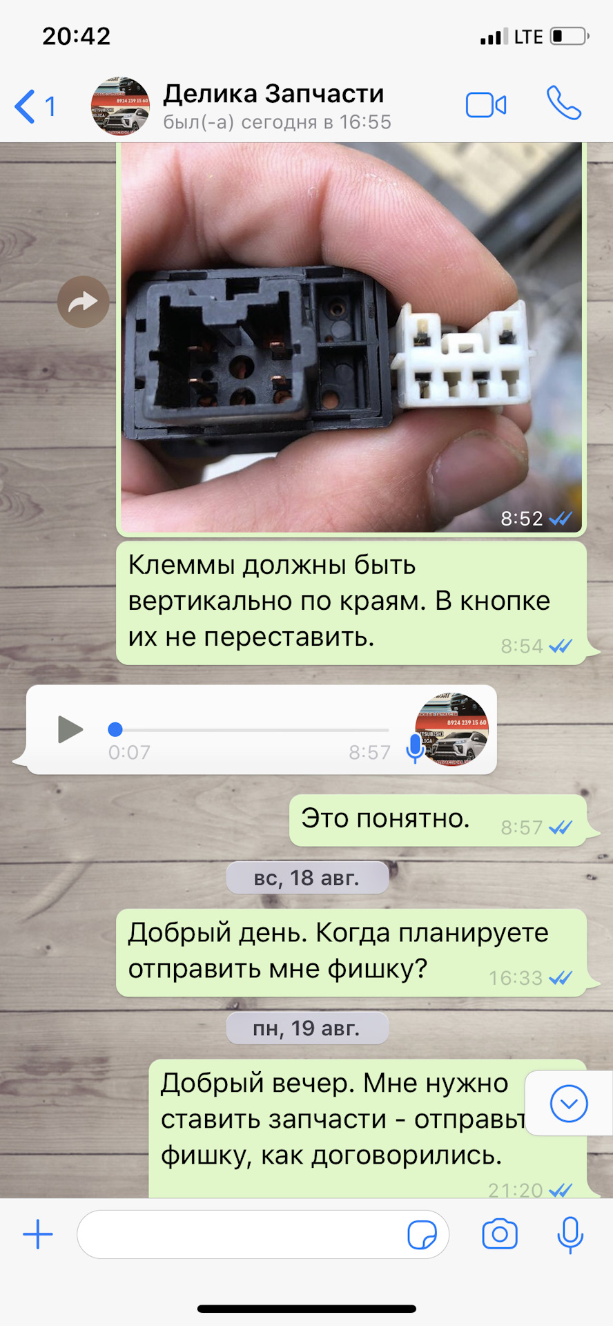

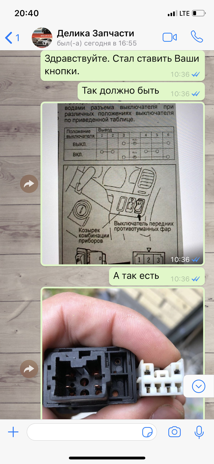

Через некоторое время начинаю составлять электросхему для дополнительного жгута проводки, проверяю визуально кнопку А-В и вижу, что из разъёма выходят 4 провода, тогда как по инструкции об эксплуатации их должно быть 6. Мультиметром прозваниваю кнопку и понимаю, что замыкается только цепь В, цепь А не замкнута ни при нажатой, ни при отжатой кнопке. Снимаю фишку и вижу, что контакты «мама» на разъёме стоят в иных гнёздах, чем «папа» в кнопке. То есть разъем не от этой кнопки и данный товар не мог работать у Евгения правильно в принципе (как он не заработал и у меня).

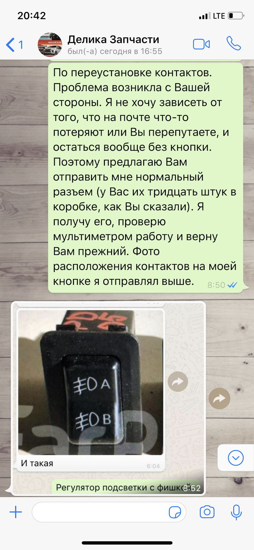

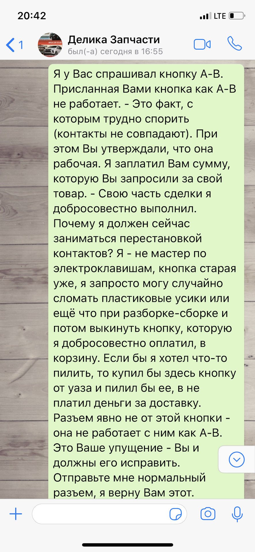

В ответ человек начинает меня убеждать, что у него на столе 30 таких же кнопок и все на 4 контакта, мою ссылку на руководство по эксплуатации авто вразумительно объяснить не может. Ладно — человек занимается этими запасными частями профессионально, 30 кнопок на столе — поверю super memberУ, 4 так 4. С контактами в фишке как? — спрашиваю я его. Евгений предлагает мне самостоятельно разобрать фишку и переставить контакты в ней. На данное предложение я вежливо напоминаю Евгению, что оплатил ему 700 рублей за кнопку с разъёмом, 300 рублей за упаковку, 500 рублей за доставку до ТК и ещё услуги ТК вовсе не для того, чтобы с риском сломать кнопку разбирать ее и переставлять клеммы. При желании заняться напиллингом мне было бы дешевле купить кнопку из Китая за 250 рублей или в местном магазине — от Нивы или УАЗа. Предлагаю jonni выслать мне разъем, который подходит к моей кнопке, а в ответ получить от меня тот, что он по ошибке мне отправил изначально. На этом моменте Евгений вроде бы соглашается, но затем пропадает до 20 августа, хотя я дважды напоминал ему о своём вопросе. 20 числа Евгений снова выходит на связь и как ни в чем не бывало возобновляет попытки заставить меня разобрать разъем самому. Я понимаю, что разговор становится с его стороны глупым (умышленно или в силу истинных способностей человека) и опять прошу отправить мне разъем. Снова пауза by jonni, снова напоминание с моей стороны.
И 27 августа Евгений отправляет мне разъем ТК с … моей оплатой транспортных услуг и неизвестного дополнительного сервиса отправителю (410 рублей). Мой вопрос: с какого такого за то, что Евгений перепутал разъем (30 кнопок на столе — это серьёзно) я должен доплачивать 410 рублей, — остался без ответа. Занавес.

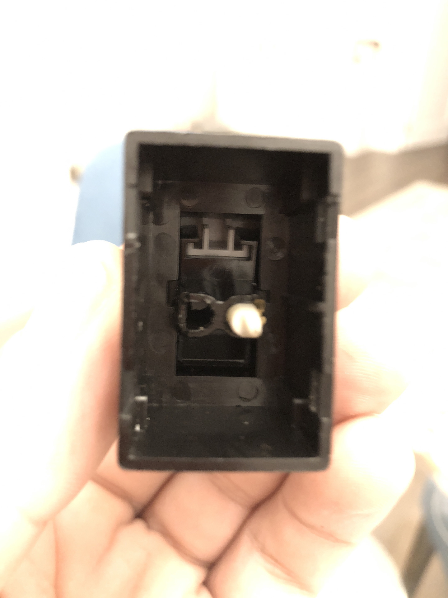

Небольшое обновление: клемму вытащил при помощи толстой иголки и такой-то матери. В итоге, кнопка все равно не работает на две цепи. Разобрал кнопку. Внутри кнопки механизм включения второй цепи отсутствует. То есть данная кнопка изначально не могла работать как А-В по причине вмешательства в ее конструкцию чьих-то рук неяпонской национальности. Отсюда и переставленная клемма, видимо. Продавец ее мне впарил (другого слова не подобрать) как рабочую.
