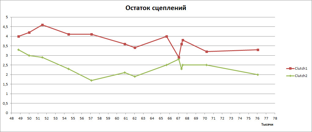

Заодно посмотрел по коробке снова те же запасы хода штоков и увидел, что 1400 км назад первое сцепление было больше на 0,09 мм, а второе — на 0,94 мм. Делаю вывод, что я могу хоть каждый день измерять эти запасы хода, а результат все время будет разный, значения гуляют. Все больше убеждаюсь, что эти цифры имеют смысл только тогда, когда они находятся близко к критической границе, то бишь все уже совсем плохо или скоро будет.

Ездил на октавии 1,4 два года. По сцеплению, да оно гуляет, но общая тенденция видна, прикладываю график моих наблюдений. Говорят когда останется меньше миллиметра, могут начатся проблемы, и дилер меняет в этом случае по гарантии.
