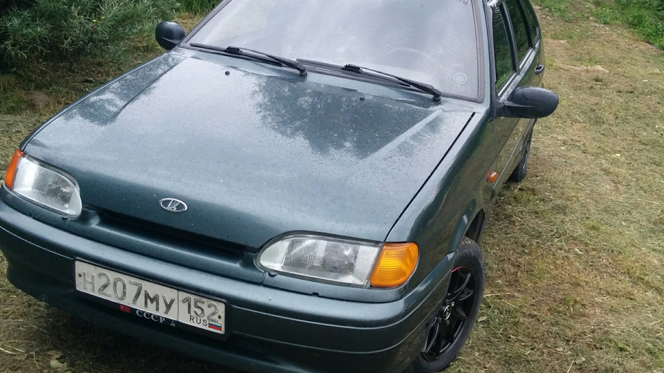

Началась данная неприятность с проглатывание оборотов. Я бы даже сказал не с проглатывание а с поднятии. Т.е. стоит машина на холостом ходу и тут не с того не с сего обороты с 840/900 начинают подлетать до 1280 и выше и держатся так на протяжение небольшого времени (время всегда разное) 1 мин, может меньше, может больше. Так как предыдущий хозяин насколько мне известно использовал ее в жестких условиях "грузовика" то врятли особо о ней заботился. Поэтому наконец руки дошли почему то сейчас именно до это проблемы. Пока грешу на датчики РХХ и ДМРВ. Заменя не столь проблемная сколь затратная. Сегодня планирую по авто магазинам.
