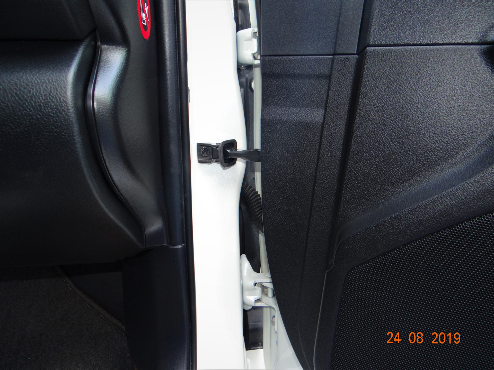

Вот и мою Камри настигла напасть под названием «Да, не та Камри сейчас, не та. Совсем не та, что раньше»
За неполные 5 лет эксплуатации фиксация положения передних дверей в отрытом состоянии практически исчезла.
Пару раз за это лето я уже спасал свою дверь в момент высадки из автомобиля, на которую пытался наброситься припаркованный по соседству автомобиль от небольшого дуновения ветра.
И чтобы не доводить до греха я воспользовался одним из наиболее распространенных вариантов решения данной проблемы.
Можно было конечно заказать оригиналы, но стоимость двух оригинальных ограничителей уверенно переваливает за номинал купюры с изображением памятника Н. Н. Муравьеву-Амурскому на фоне Хабаровского утёса.

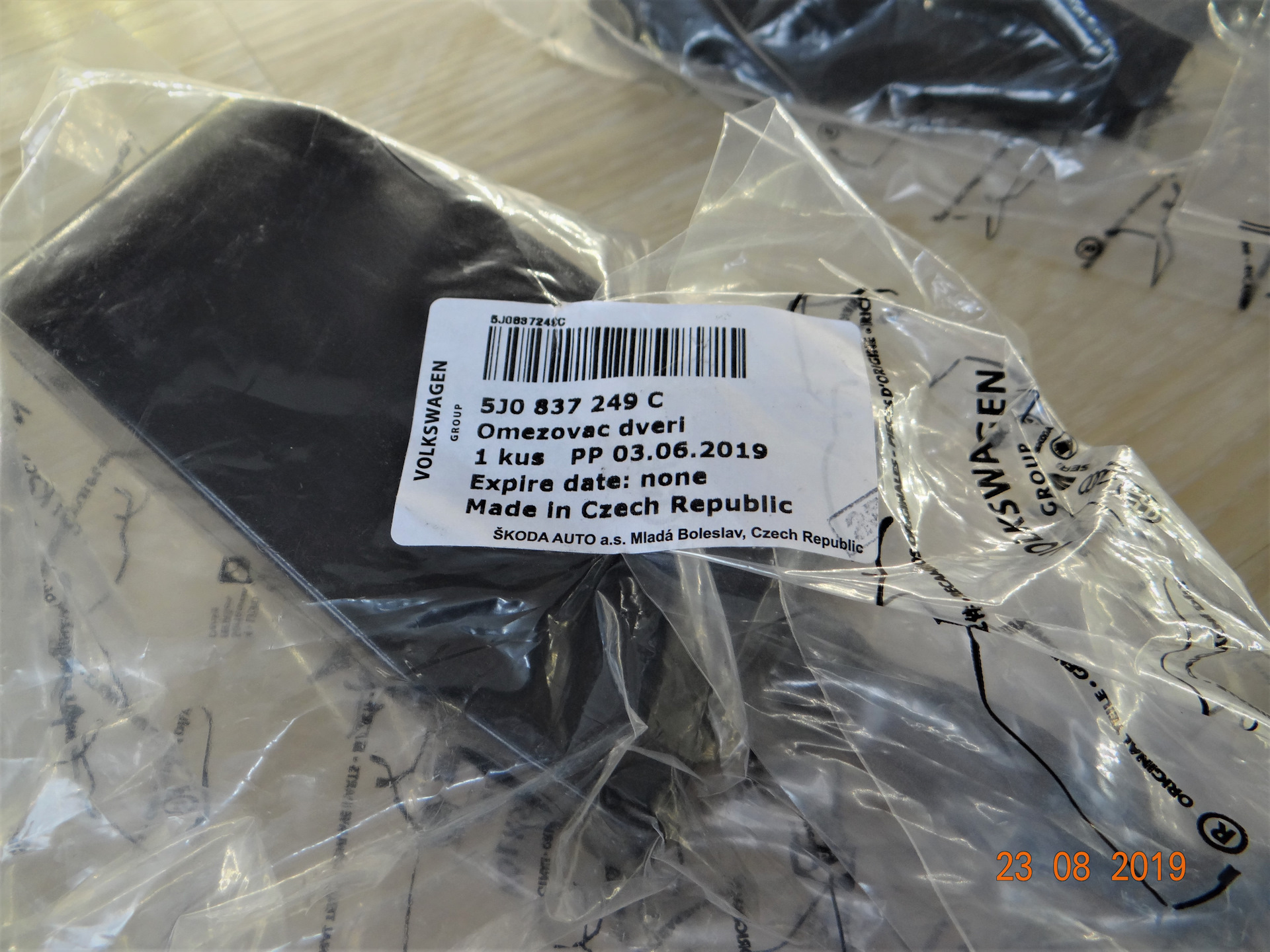

1. Замена внутренностей фиксатора продукцией компании Pastik-Avto.ru, как это сделали A001MA в записи Отзыв о компании Pastik-Avto.ru и Valera24rus в записи Восстановление ограничителей дверей, простите, если кого не упомянул.
2. Замена внутренностей ограничителя Тойоты на Ваз 2109 как это осуществил nemec848 в записи Ремонт ограничителя двери Камри 50.

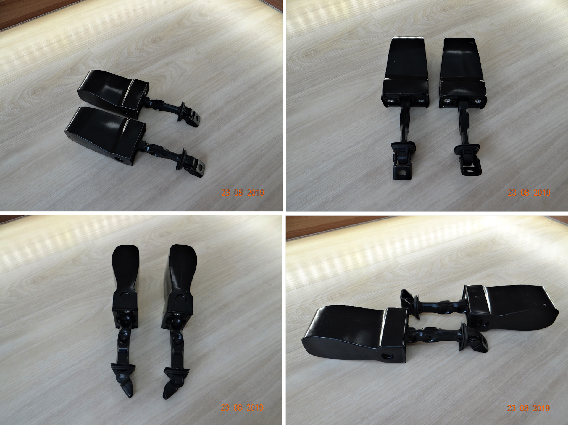

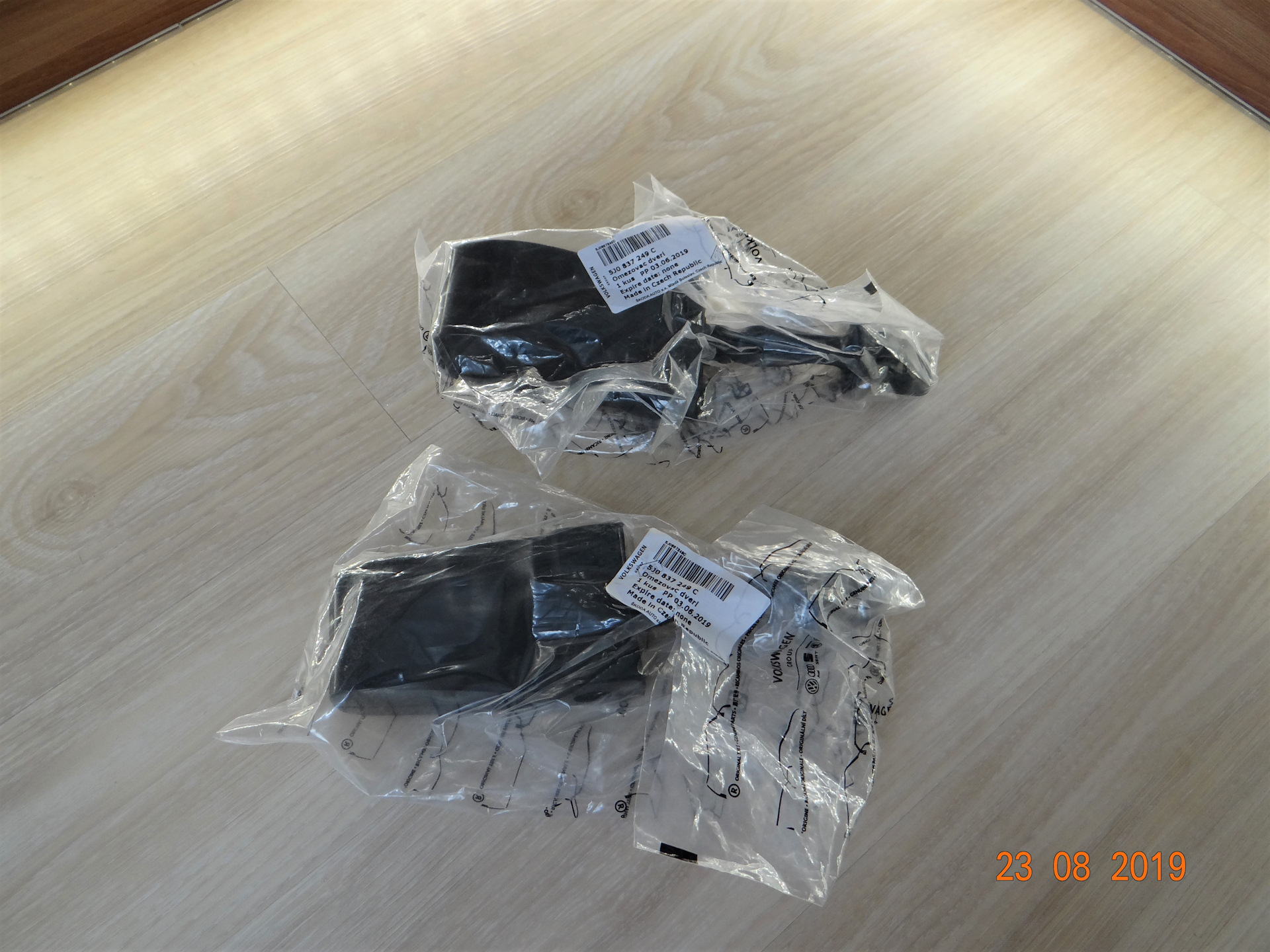

3. Полное удаление больного узла и вживление в организм Toyota продукции от VAGa. Запись Mercedes900 Ограничители передних дверей от Vag.
Оценивая отзывы и прикидывая время проведения операции по восстановлению функционала, я остановился на варианте от Volkswagen Group и оформил заказ на 5J0 837 249C у Константина Enshteinkz в его интернет магазине autolife42.ru.

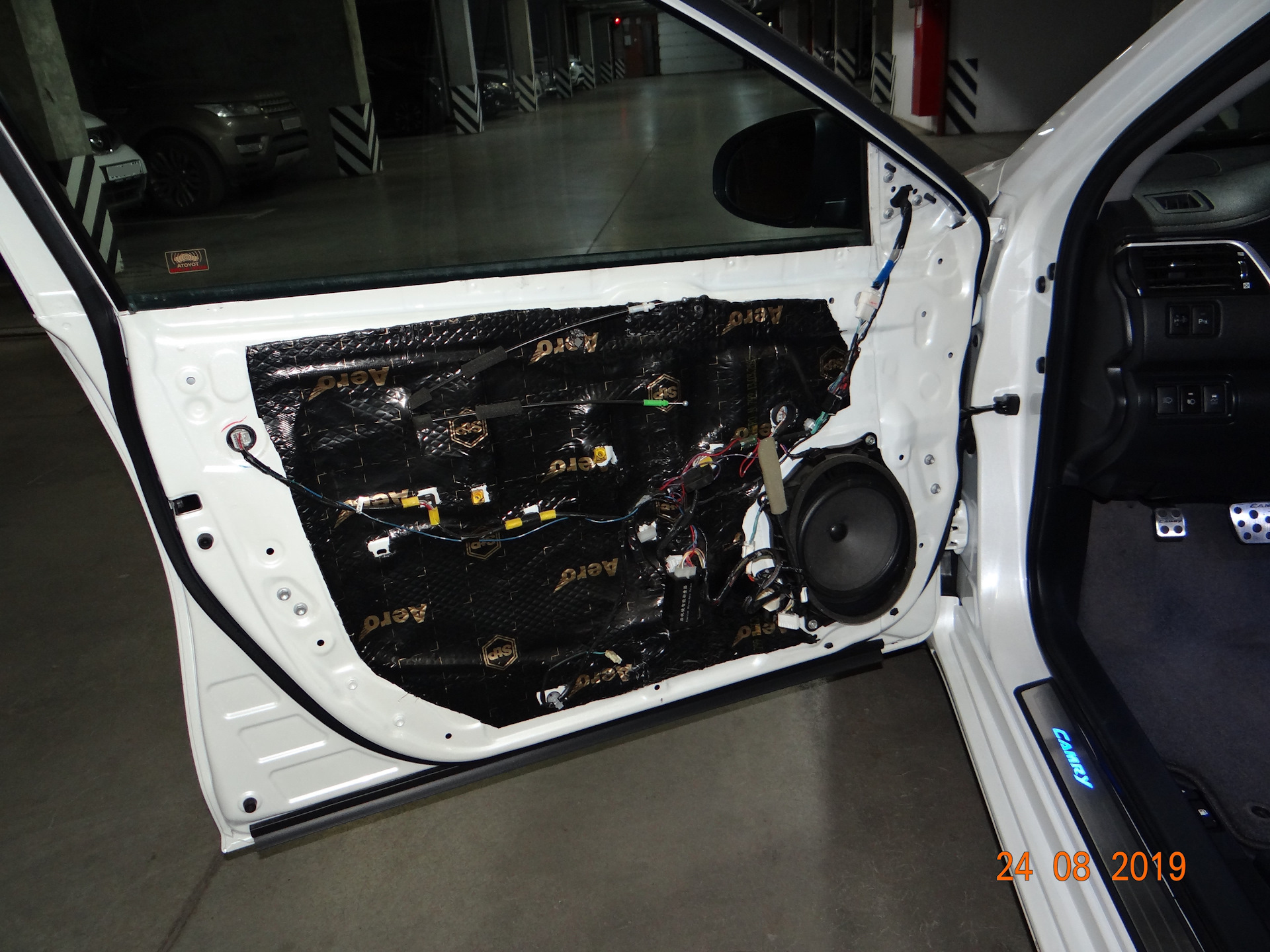

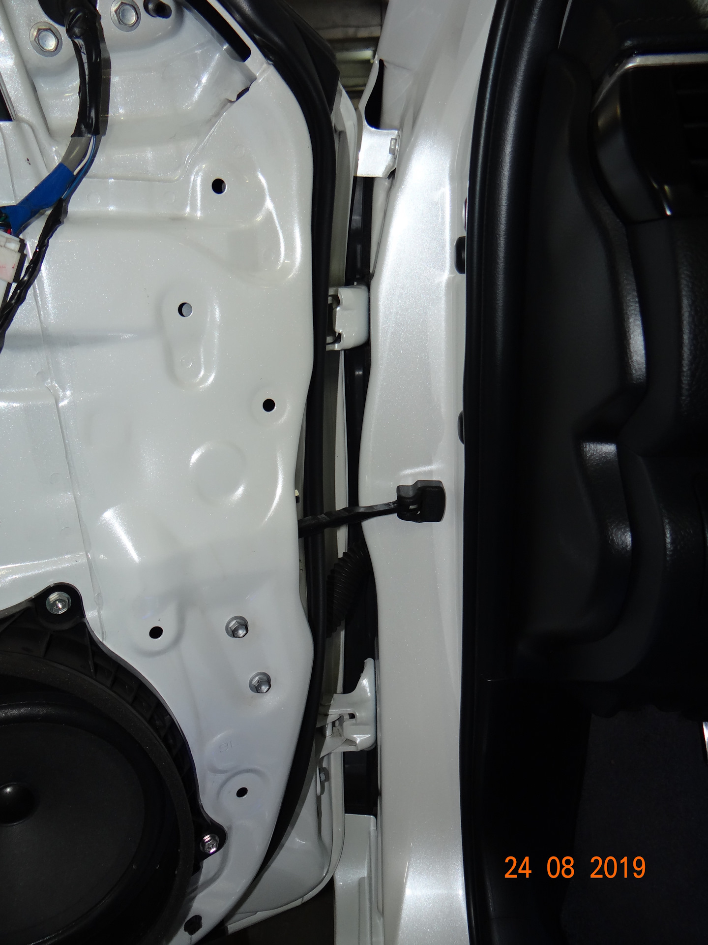

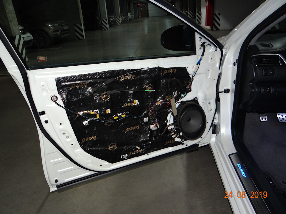

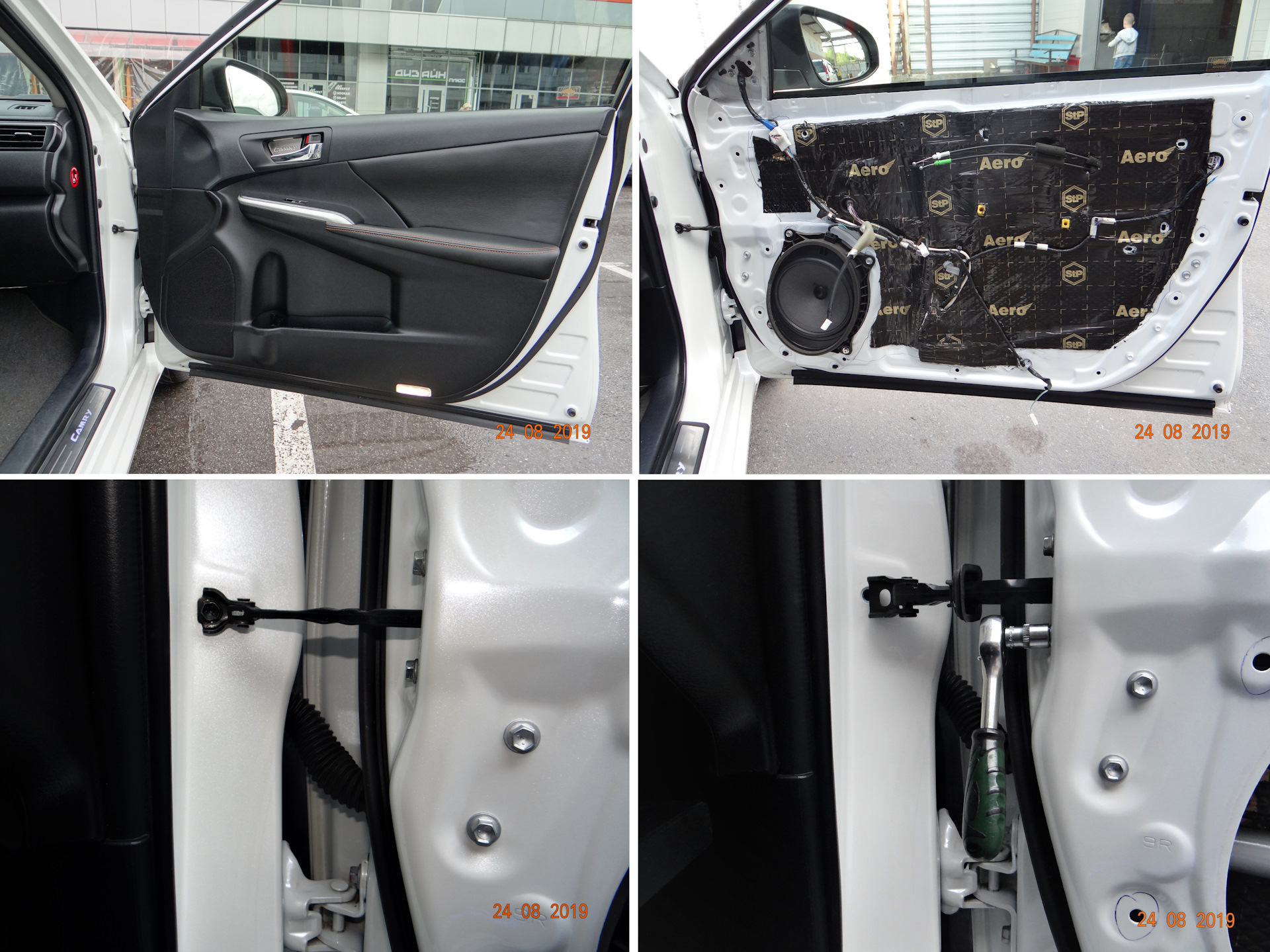

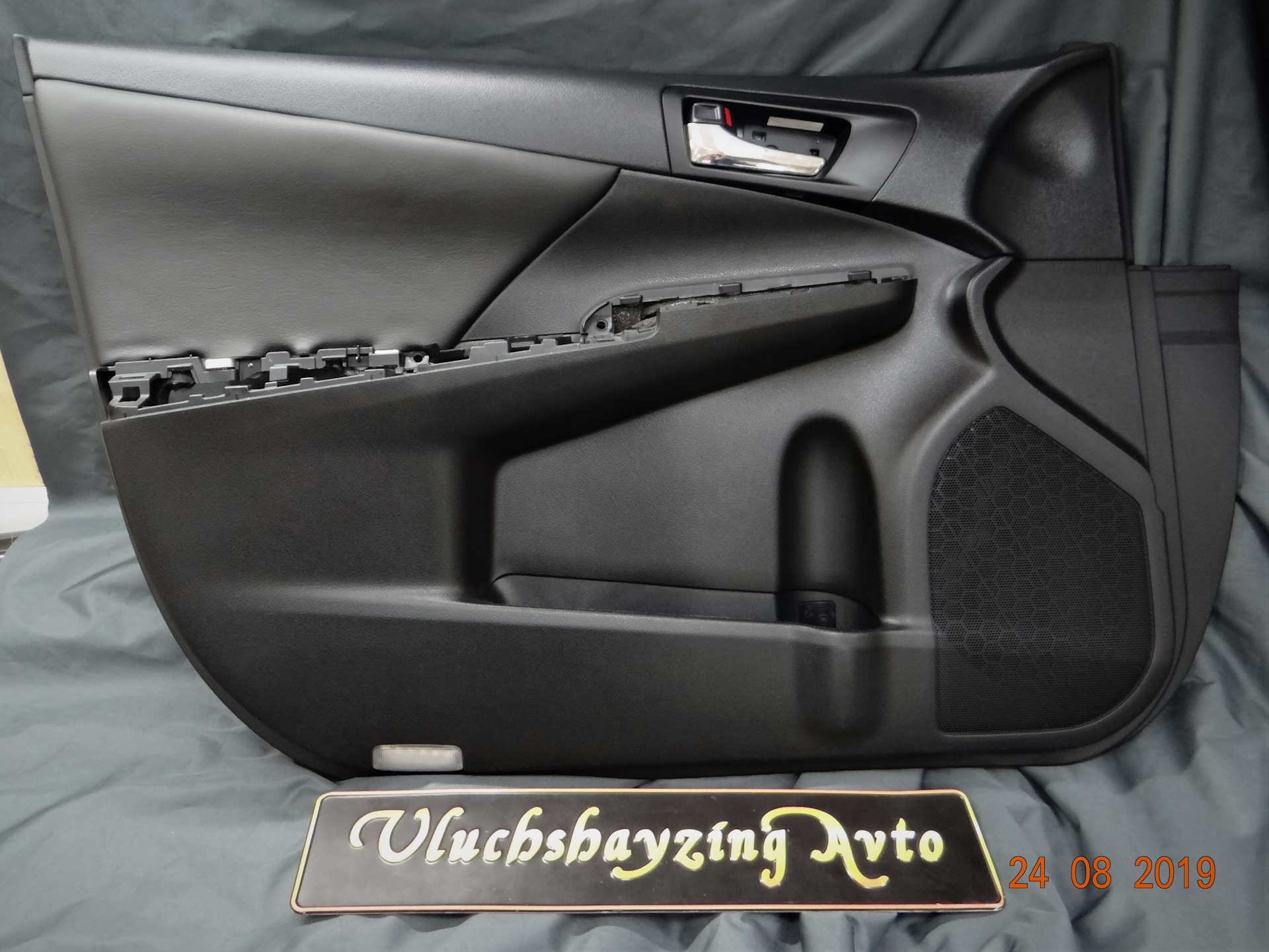

Буквально за пару дней до этих событий, я непонятным образом повредил обшивку карты дверей. Оперативную и качественную помощь в замене материала на карте двери оказал DaMuP в Студии тюнинга Улучшайзинг Авто. Спасибо огромное Тимур!)

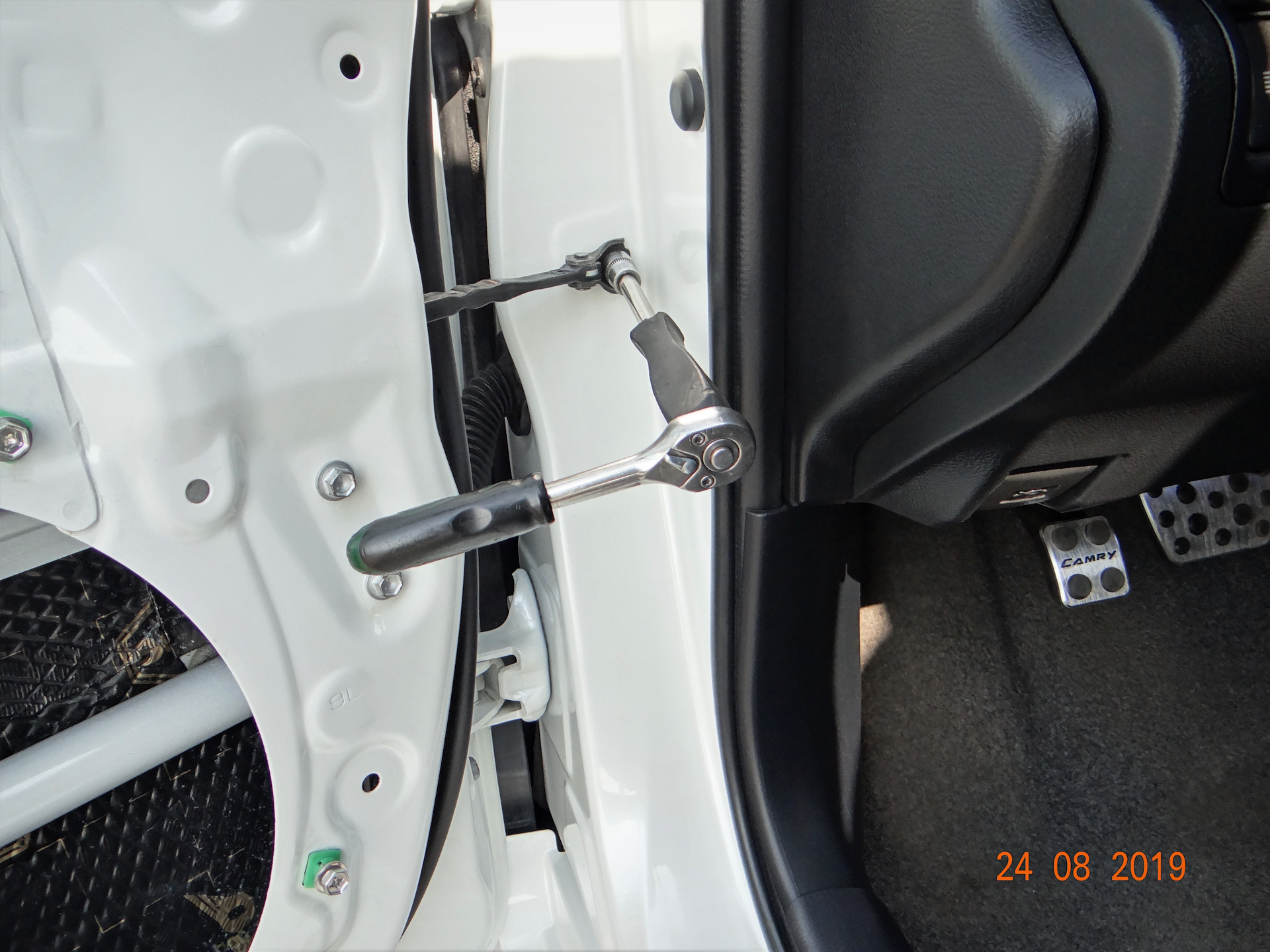

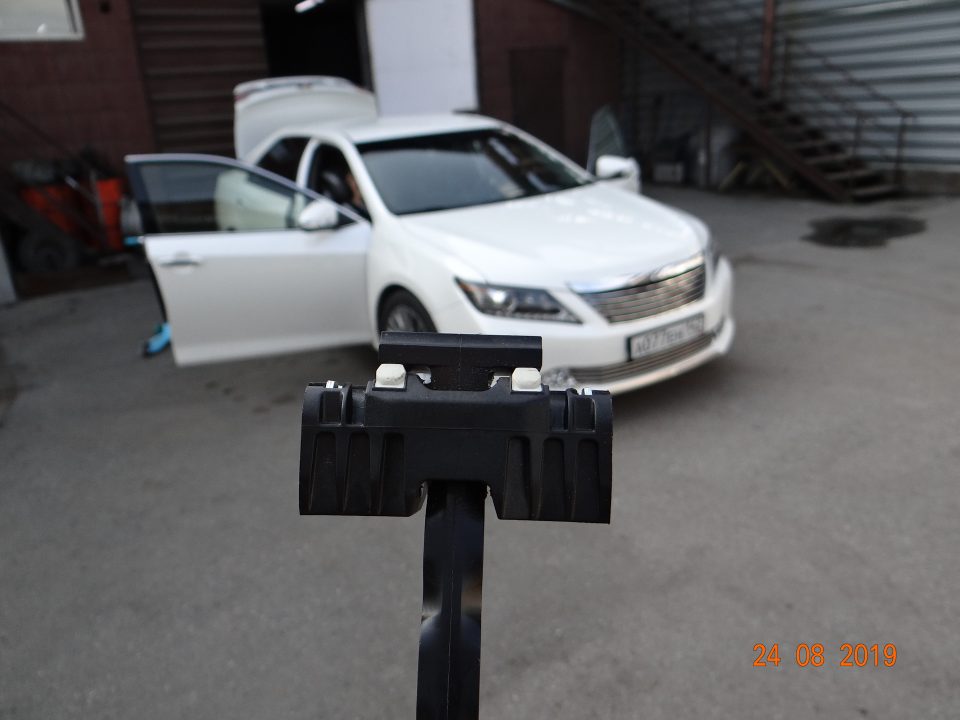

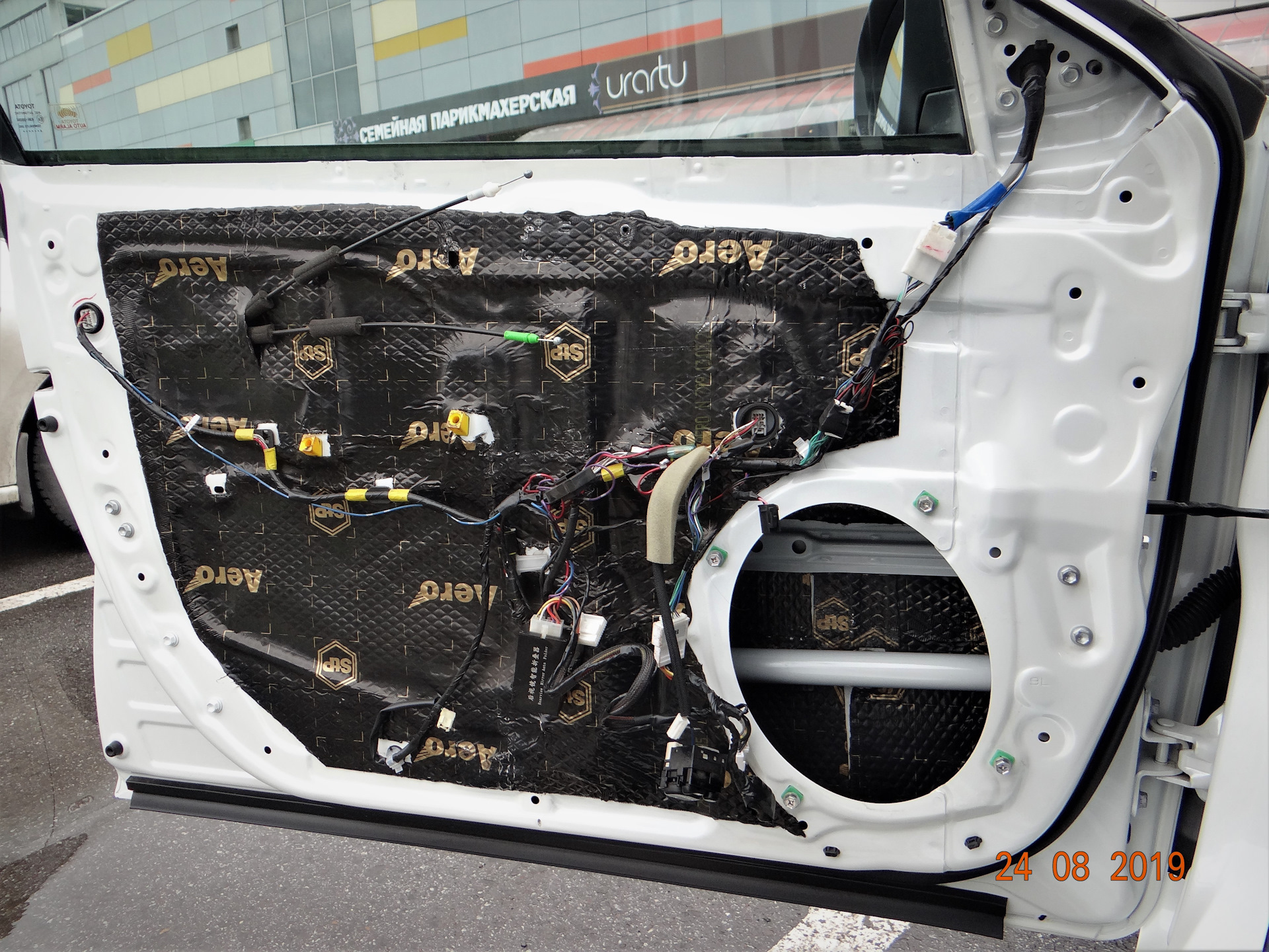

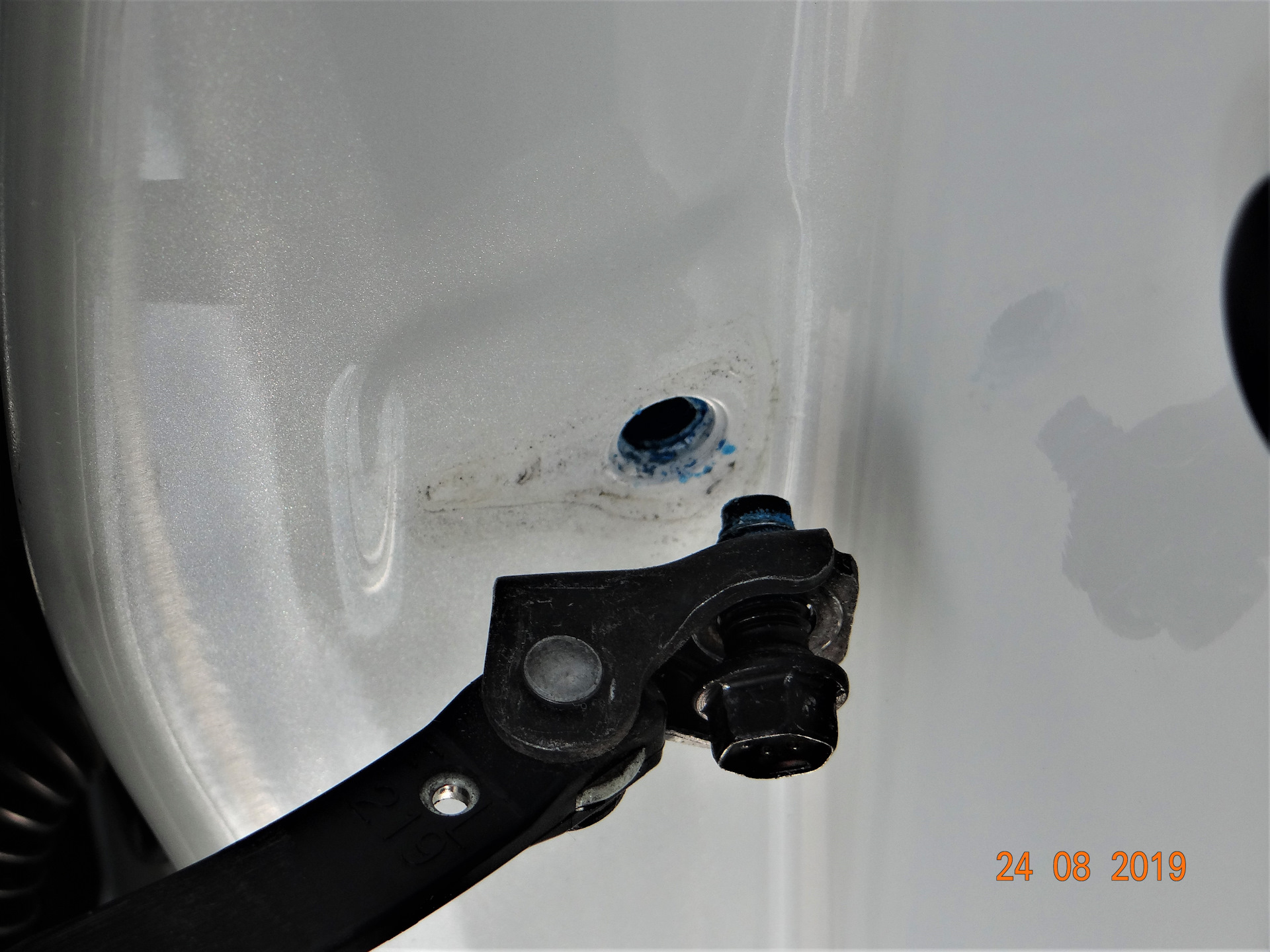

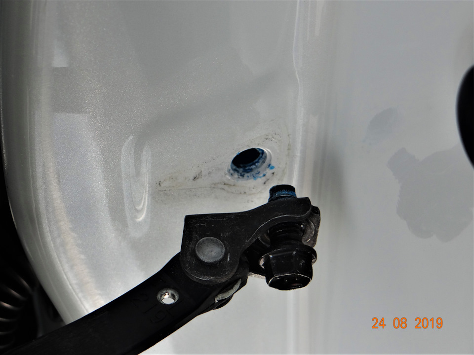

Вооружившись необходимым инструментом вместе с юным помощником, мы приступили к процессу пересадки ограничителей открывания передних дверей.

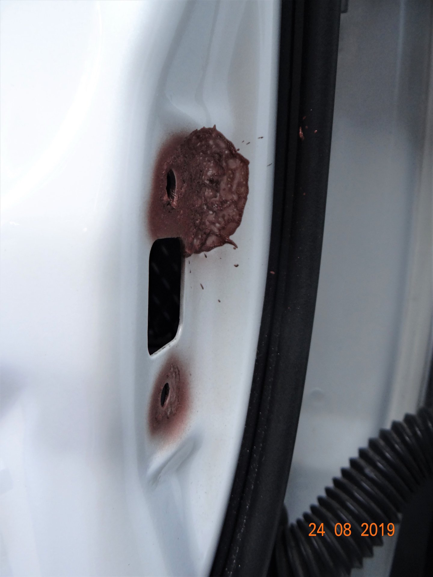

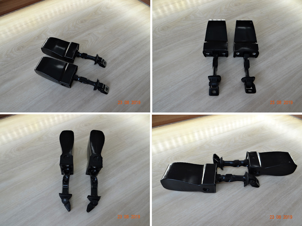

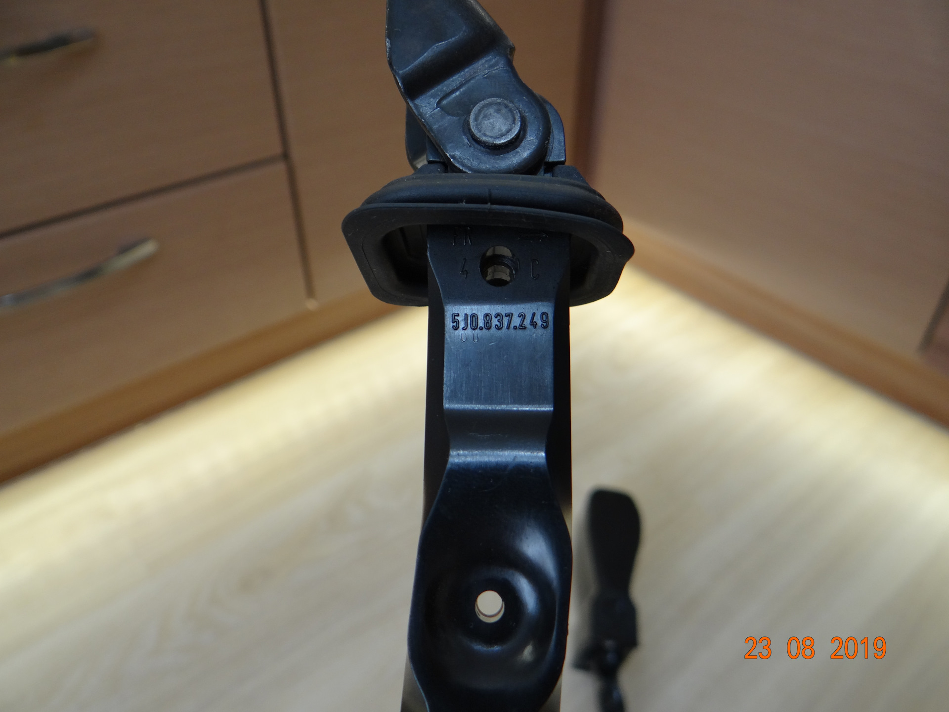

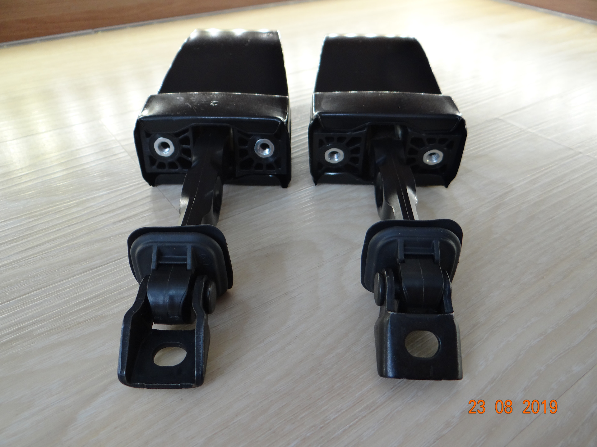

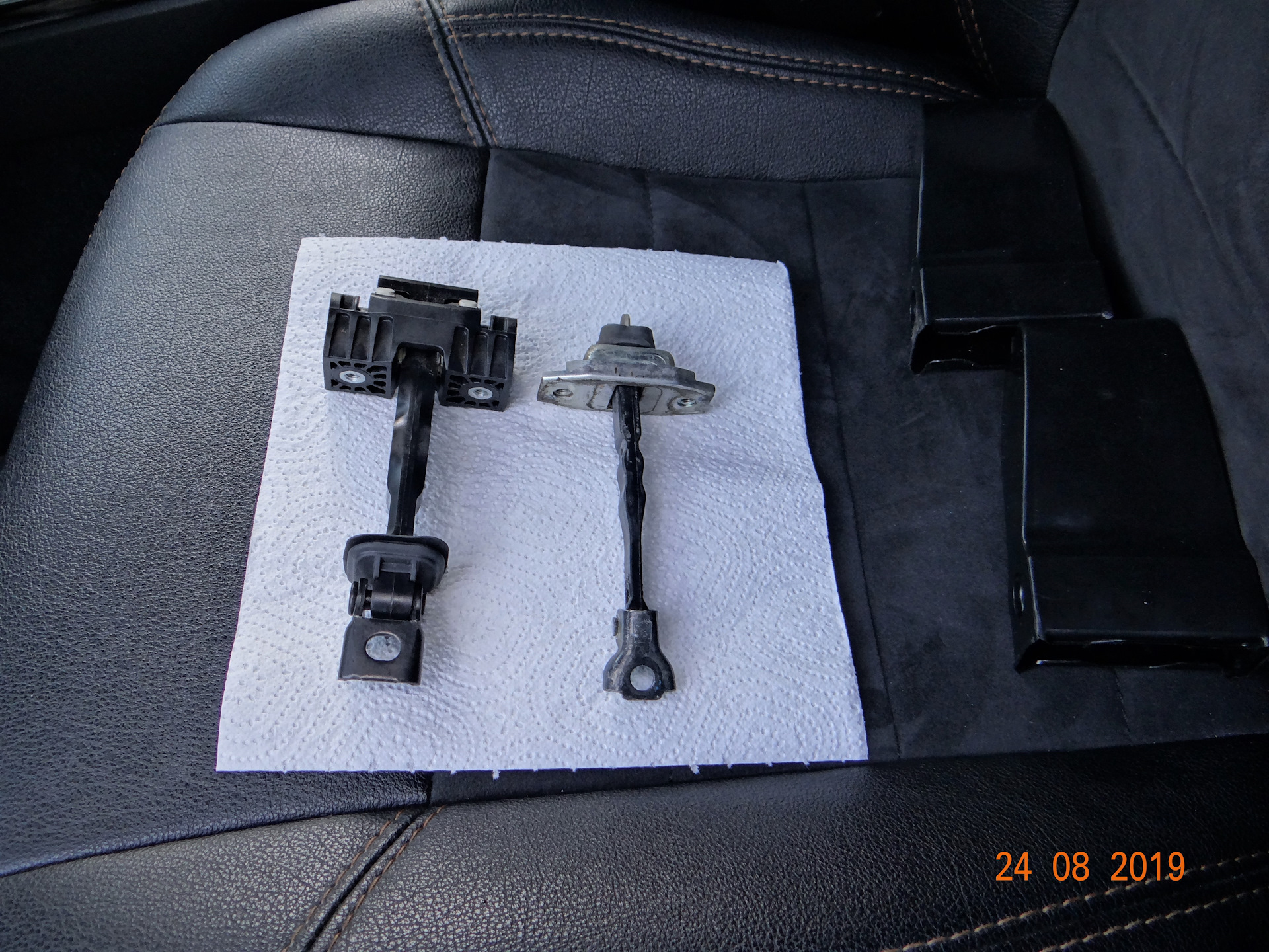

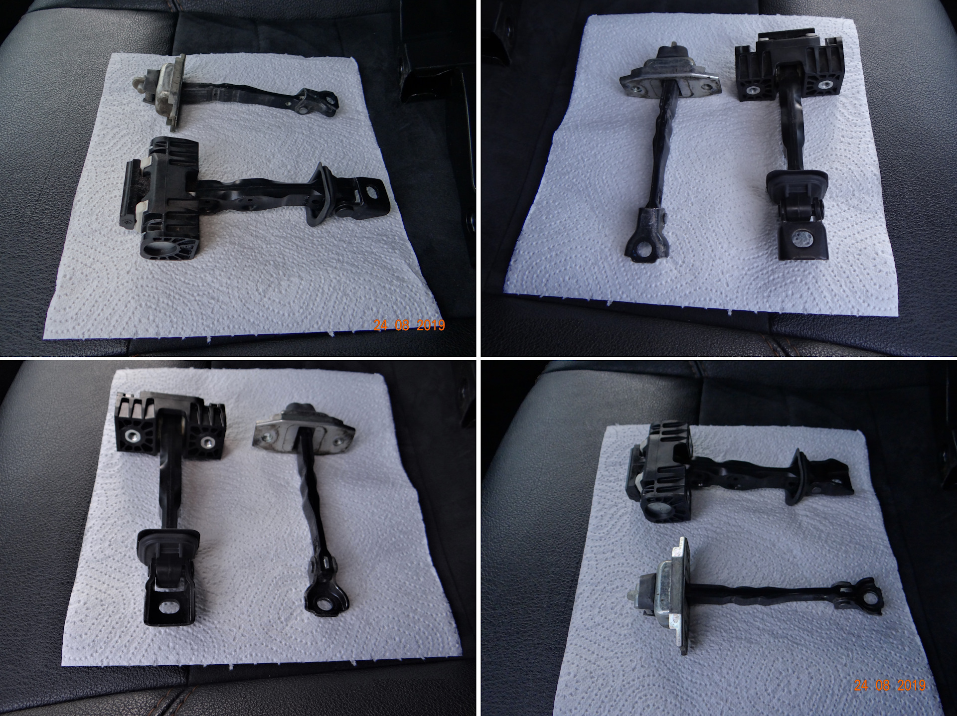

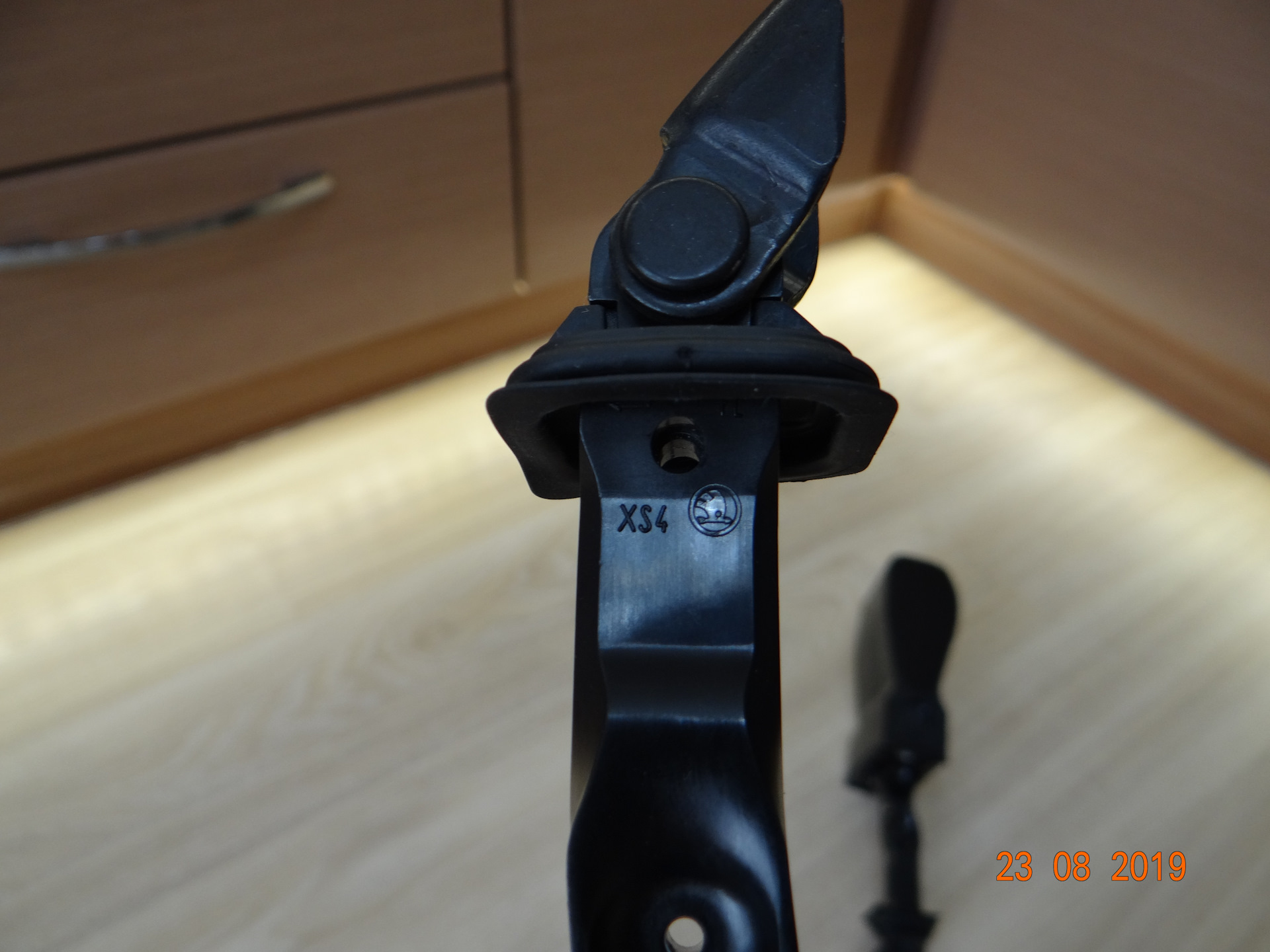

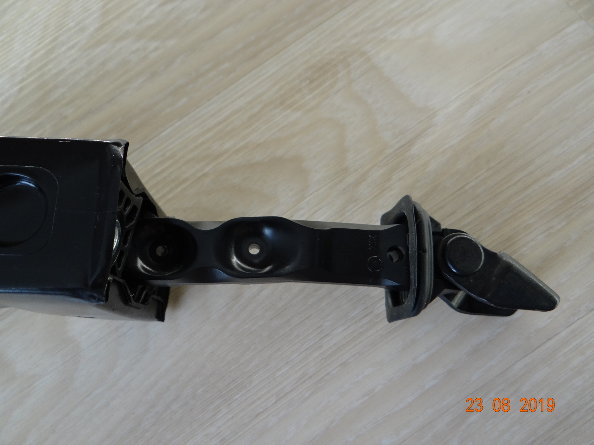

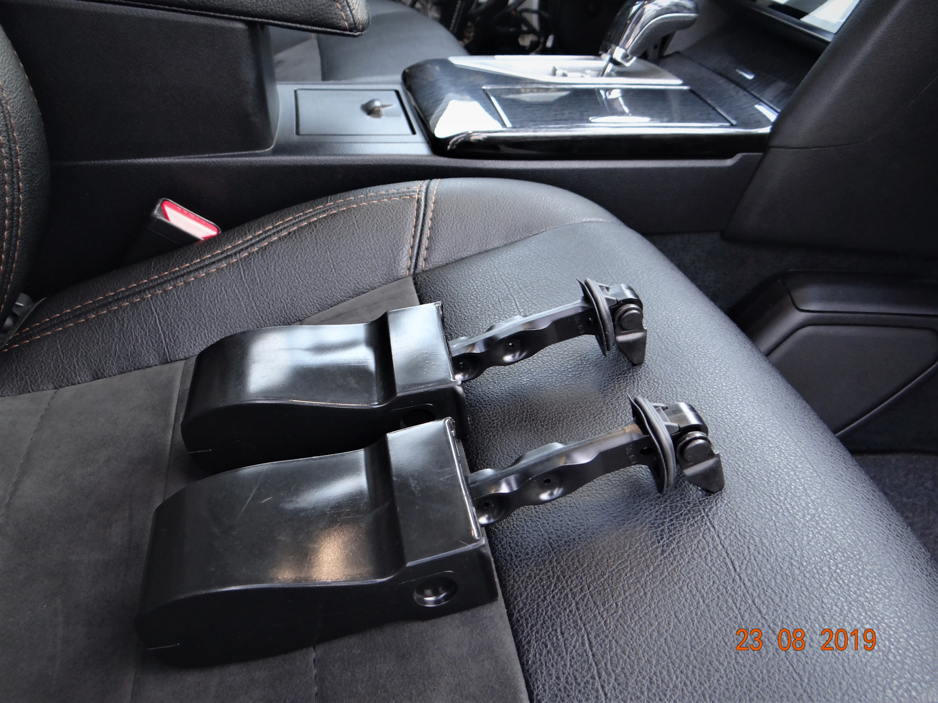

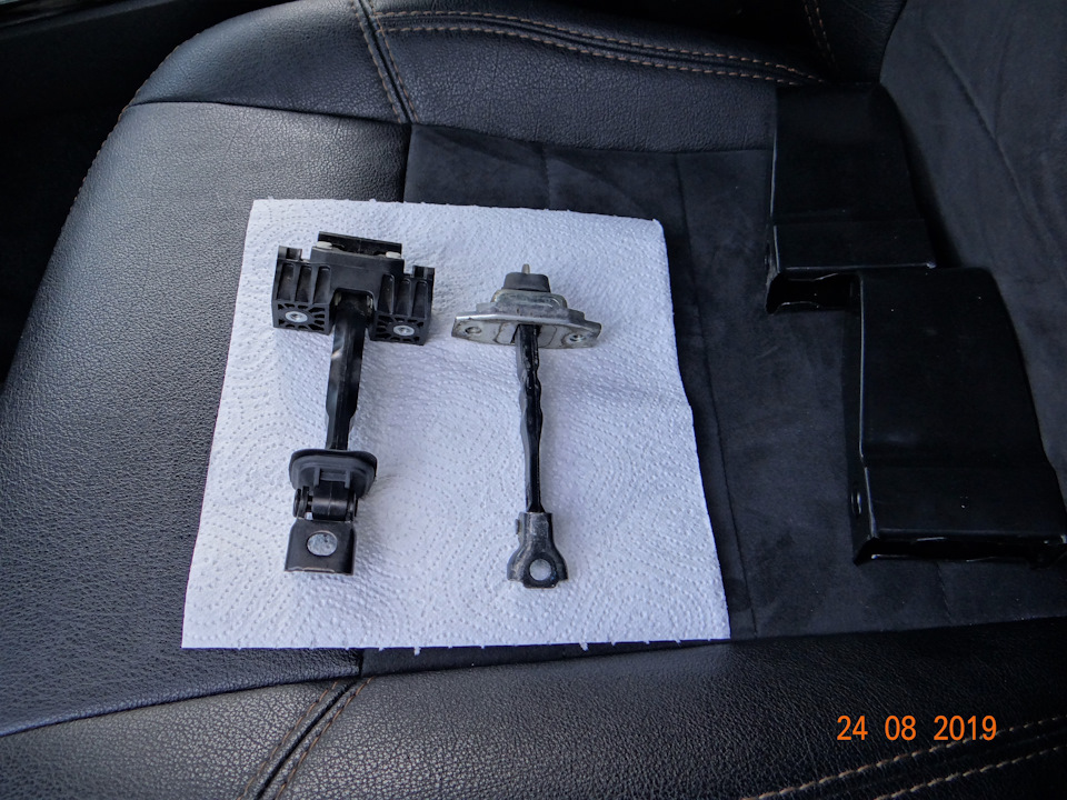

После извлечения больного узла, я с ассистентом приступил к сравнению ограничителей. Массивность плеча от VAGa поражала. Может они от KODIAQ? Защитный чехол от ограничителя решил снять, дабы он не мешал движениям стекла и не отвалился.

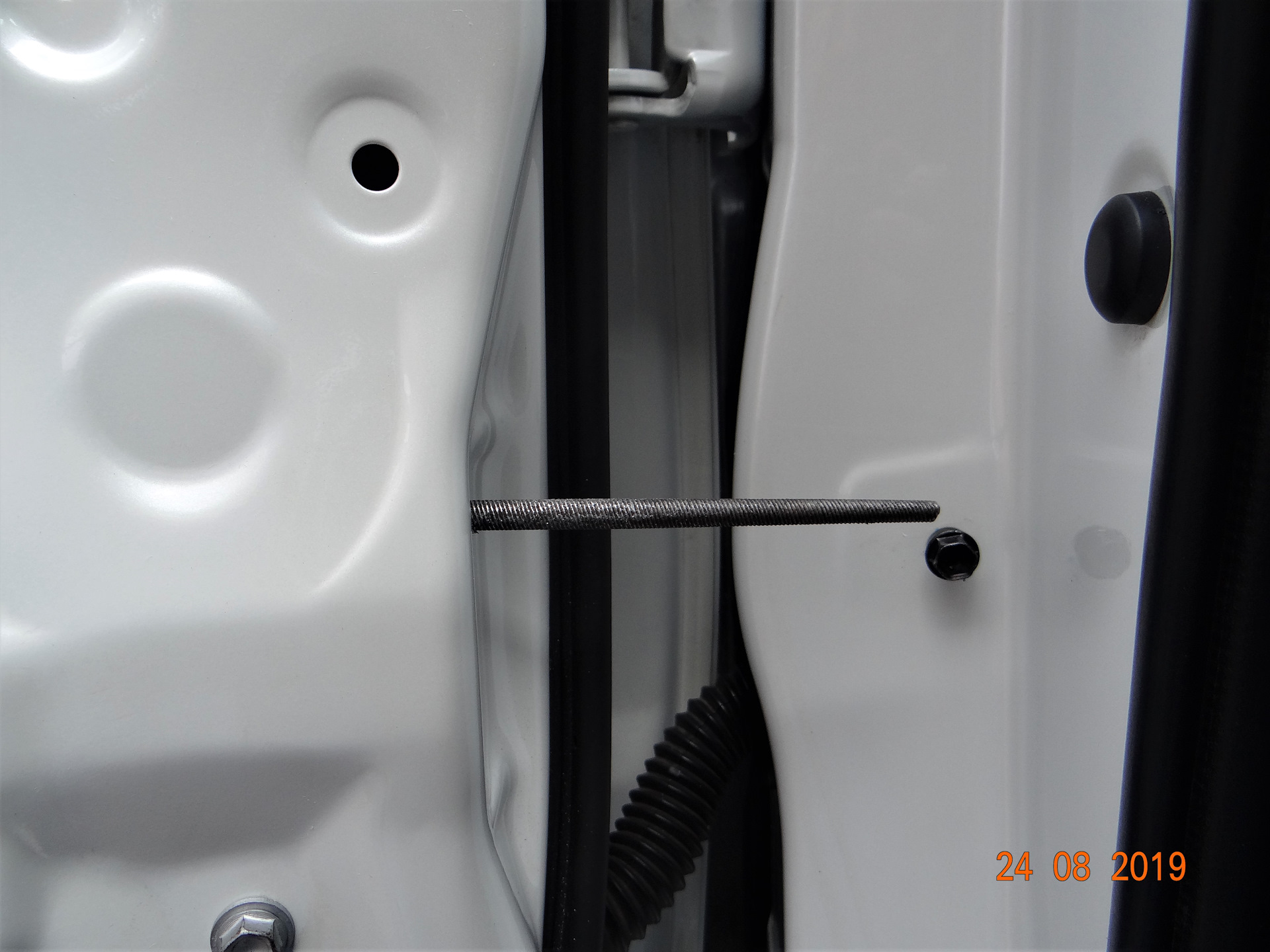

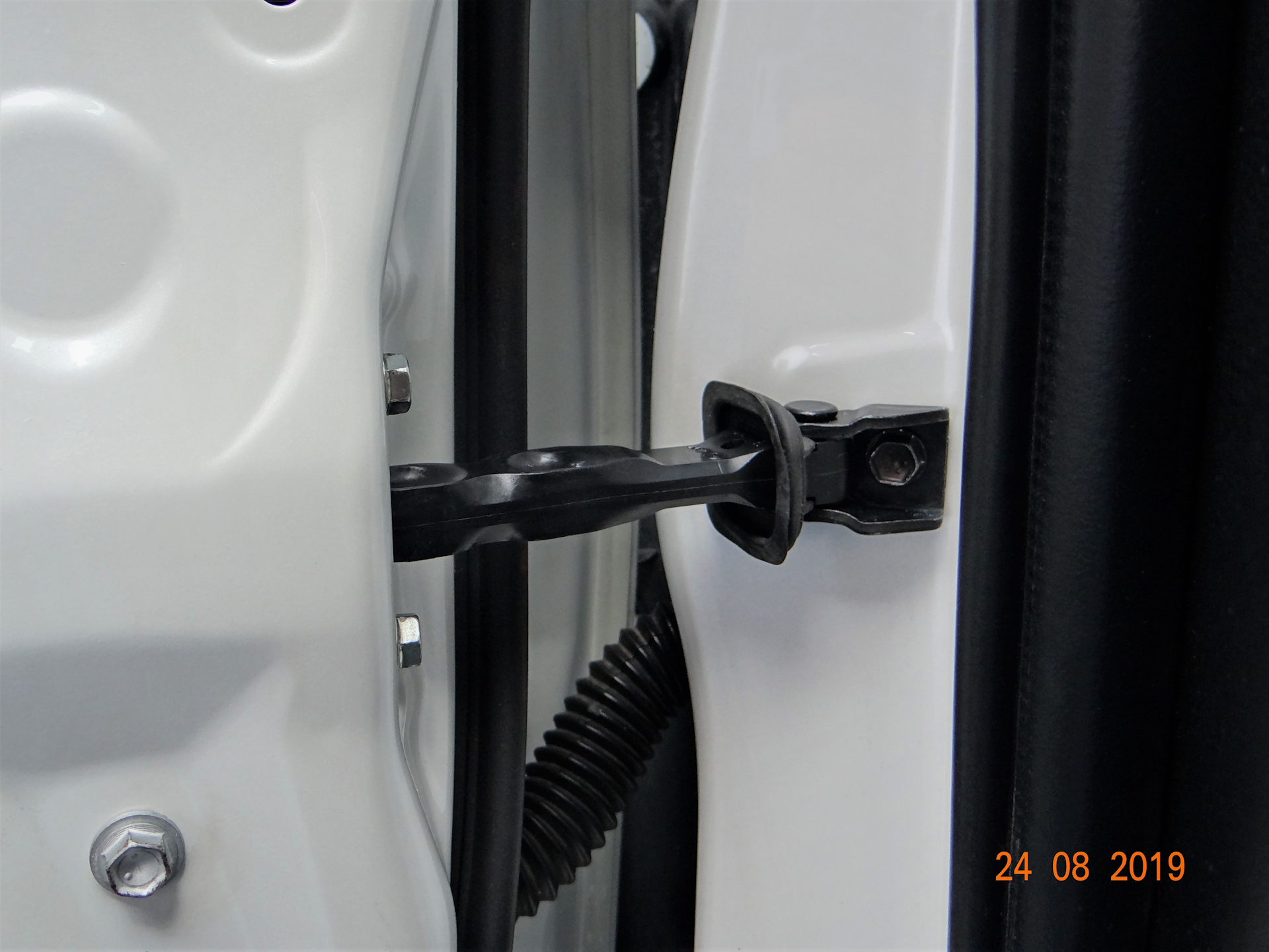

Донорский ограничитель свободно проходит и встает на свое место, но… нас ждал один небольшой сюрприз. Посадочное место болтов в двери, немного шире посадочного места болтов в новом ограничителе. Если один болт вставал на отлично, то второй перекашивало, даже на этапе «наживления» обоих. Помощь оказал Dimanyak89, который предоставил в безвозмездное пользование напильник круглой формы.

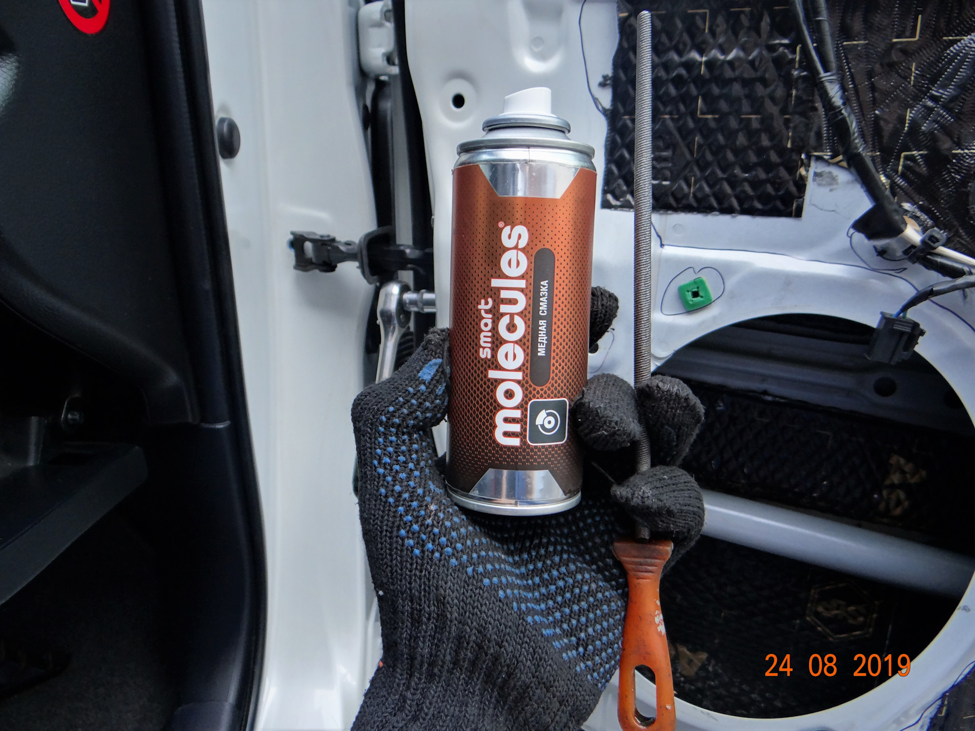

Поступательными движениями инструментом, верхнее отверстие было сближено к нижнему буквально на 1,5 мм и результат был достигнут. Свеже расширенное отверстие, да и нетронутое нижнее решил защитить тем, что было в багажном отделении – медной смазкой.
Излишки смазки, после затяжки болтов удалил. Декоративные накладки на петли ограничителей не подошли. Весь перечень работ повторил с пассажирской дверью. Ограничители на дверях задних пассажиров не менял, так как фиксация на них еще в бодром состоянии.
Итогом данной работы, стало возвращение уже позабытой фиксации положения дверей и более прилагательное усилие для их открывания-закрывания. Величина распаха двери немного уменьшилась, совсем незначительно, сантиметров пять по внешнему краю двери.

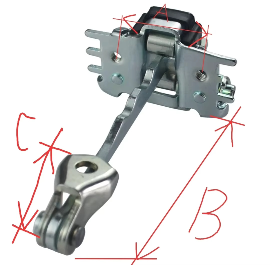

Привет. Есть возможность снять размер в точке В ?

Нет, только отверстие под один болт расширял с каждой стороны. Потом читал чужие записи и удивлялся насчёт обрезания болтов)))

на правую и левую дверь один и тотже номер 5j0837249c?
Да, они одинаковые

Ну судя по фото где лежат оба на салфетке, ваговский короче чем тойотовский или нет?Дверь так же широко открывается или по меньше?
Дмитрий, об этом я написал в самом посту, подводя итог)

А с обшивкой Тимур что мутил?
Я поцарапал кожзам на карте, он оперативно перетянул)
А, понял. Думал, пластик сам покоцал.

Я думал не решишься напильником дорабатывать)
Привет!
Сам был в шоке, но рискнул.
Надеюсь она не превратиться теперь в "ржавое ведро")))
По красоте!
На 55 кузов смогу проделать такие махинации?
Рахмет!
С уверенностью в 99%, думаю да!)

День добрый, а в отверстие увеличенное напильником не пришлось резьбу нарезать? Или оно просто сквозное, а резьба на ограничителе?
Нет, нарезать не надо. Резьба на самом корпусе ограничителя.

Ой намучался я с болтом, который на стойке.
Это точно!)
Упёртый болтик))
