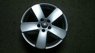

Всем привет! Подскажите по дискам, не очень понимаю по вылету. Диски оиинал от фольца параметры диска r17, ширина 7.5, вылет ет47. Как они встанут на октаху, ни где ни чего выпирать не будет, и думаю резину 225/45/17, вобщем стандартную
Оригинальные параметры. Просто встанут и все — без секса, без агресси. Просто сток, просто пенсия.
Не могу согласиться хотя бы из-за того, что от родных параметров довольно таки далеко (родные: 17х7, ет54.). А с указанными параметрами в выбираемых дисках, на Октавии будет зашибись! Немного будут заходить в арку, но не так, чтоб смотрелось не красиво. Один из самых классных параметров для Октавии с точки зрения красоты и практичности).

Всем спасибо! Завтра будем брать))))
Встанет без проблем как родные
Встанут с запасом. 35 вылет уже не айс-выглядывает за арку немного. 45-47 идеально наверное. И не так глубоко как заводские и не вылезают.
норм встанут
Идеально будет.чем меньше цифра вылета, тем сильнее выступают наружу
Спс!)
