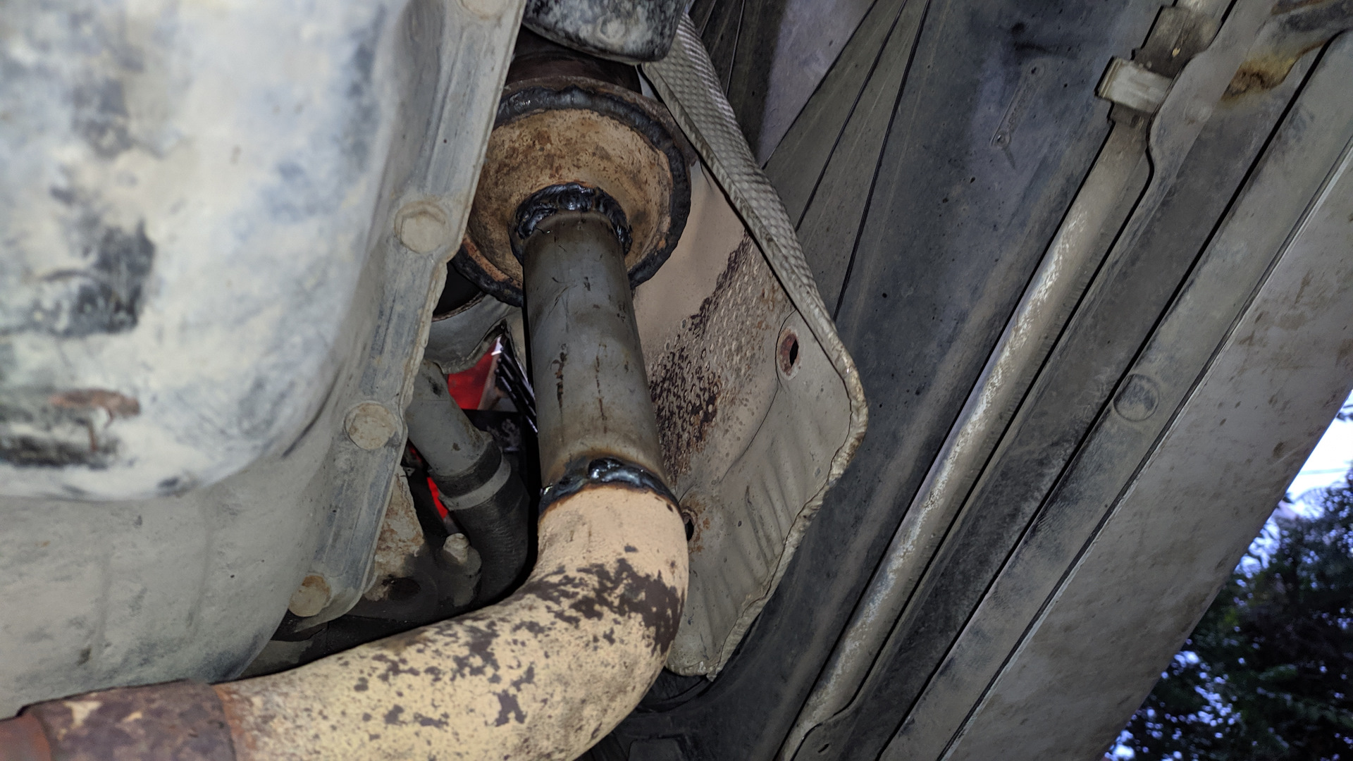

Долго зрела мысль об удалении катализатора, ощутимую потерю тяги почувствовал еще на 130 тыс. км. да и масло начало подъедать, а куда ему деваться? конечно же в выхлопную систему, и естественно оно догорает на катализаторе, тем самым забивая соты.
А тут предстоит поездка в Крым и я решился, нашел мастера, который занимается именно выхлопной системой, обговорили стоимость работы. Естественно после удаления катализатора я хотел поставить пламегаситель, посмотрел много тем и роликов в интернете, чтобы определиться с размерами. И тут мнения разделялись в зависимости от способа установки: кто-то вваривал внутрь банки, после удаления катализатора (размер пламегасителя 100*120), а кто-то просто срезал банку и приваривал пламегаситель вместо нее (размер 110*120).
Но мастер меня переубедил в способе установки пламегасителя, но об этом чуть позже.
В назначенный день я приехал к мастеру, и он приступил к работе.

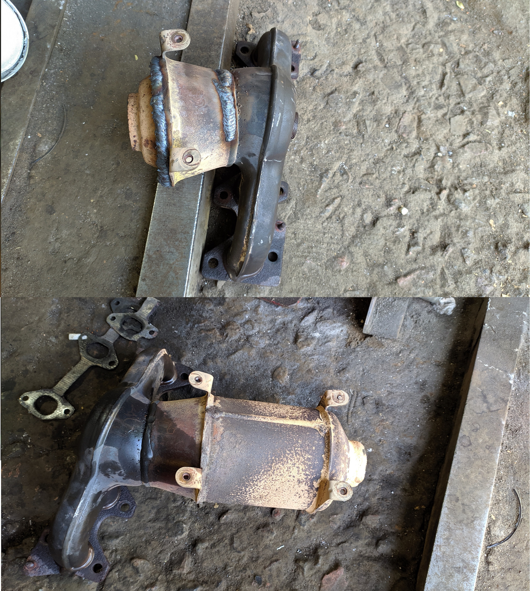

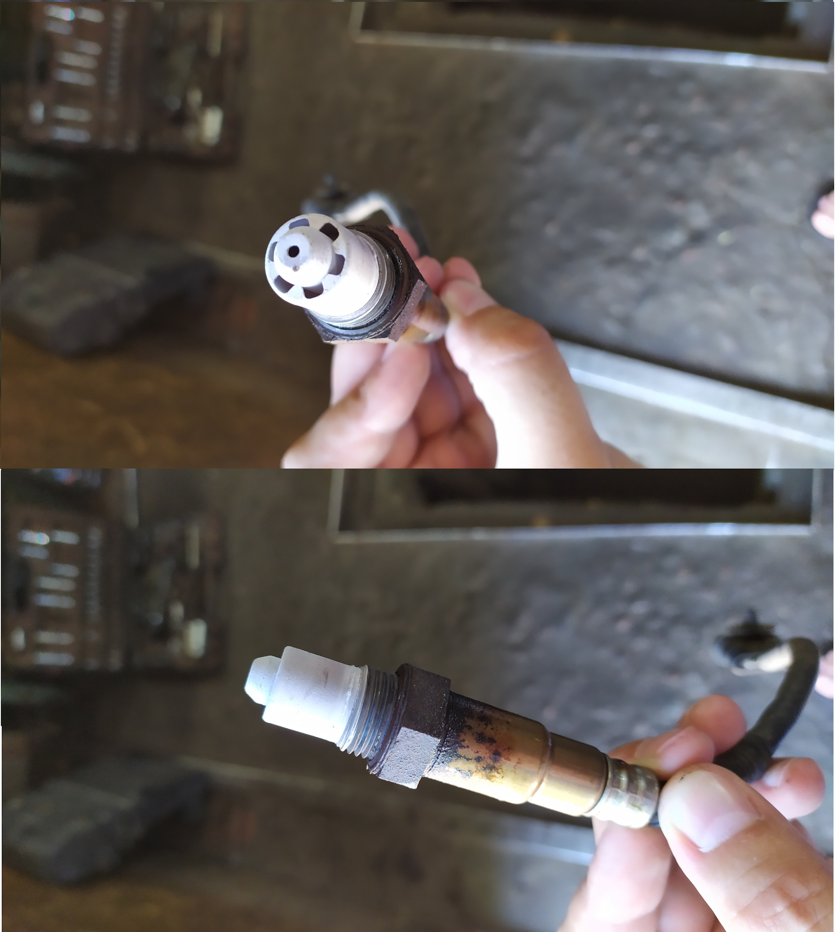

Первым делом он выкрутил верхнюю лямбду, она оказалась белой.
После снятия коллектора оказалось, что были сломаны 2 шпильки, они просто вытащились руками, а так как подобраться к ним, чтобы высверлить, было сложно, надо было снимать бампер и радиаторы. В тот же день мастер не стал этого делать, сказал, что надо откачать фреон из кондиционера. И продолжил работу с коллектором.

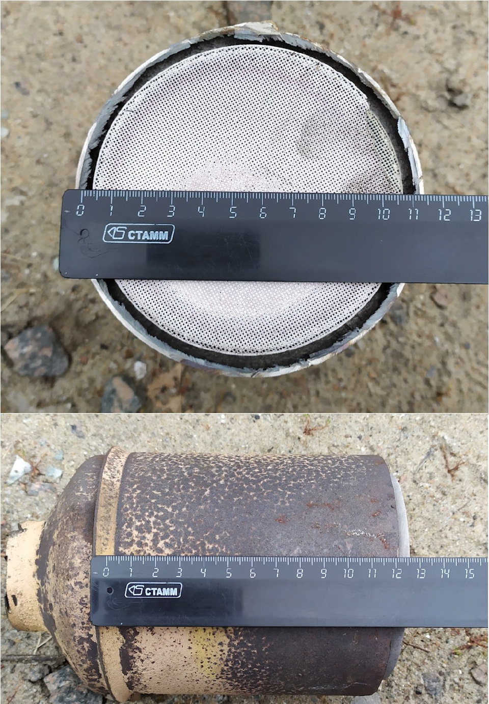

Сняв его и отпилив болгаркой банку катализатора, перед нами предстала вот такая картина.

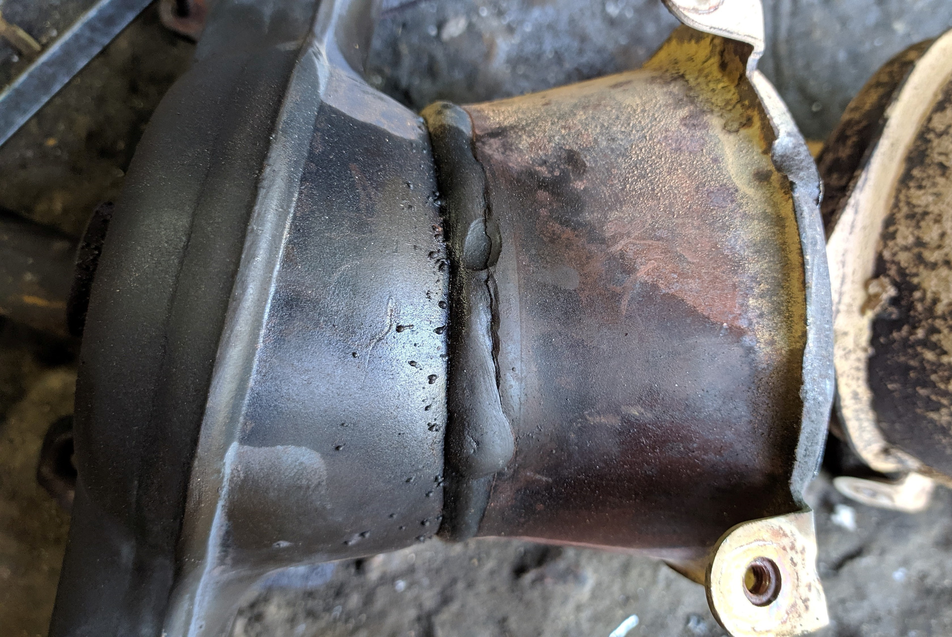

Из-за забитого катализатора появилась трещина на коллекторе.

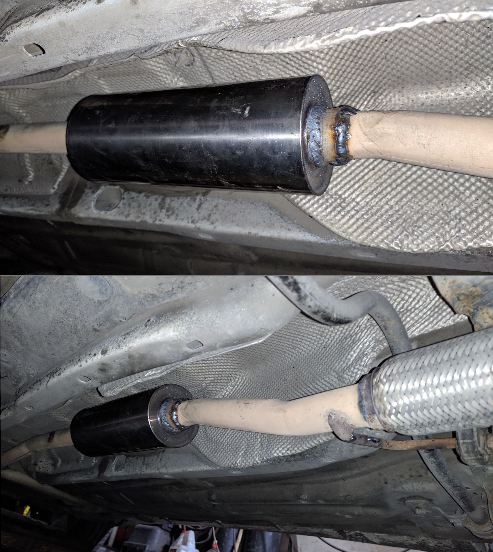

Было решено не ставить пламегаситель вместо банки катализатора, дальше расскажу почему.
И приварили его на среднюю трубу глушителя после гофры.
А теперь расскажу почему мастер убедил меня сделать именно так.
Пламегаситель не вечен и когда нибудь он тоже может прогореть, и его придется менять. А снова снимать коллектор черевато новыми заломами шпилек, да и стоимость снятия гораздо дороже, чем снять среднюю трубу. А уж про высверливание сломанных шпилек я вообще молчу.
За работу было отдано 3000 руб. и 1500 руб. стоит пламегаситель. Все у него было в наличии и искать ничего не пришлось. Итог за день 4000, мастер сделал 500 руб скидку, из-за того, что сразу не смог удалить шпильки.
За первый день было сделано то, что показал на фото, все собрали и я катался 4 дня с двумя сломанными шпильками, естественно звук был тот еще.

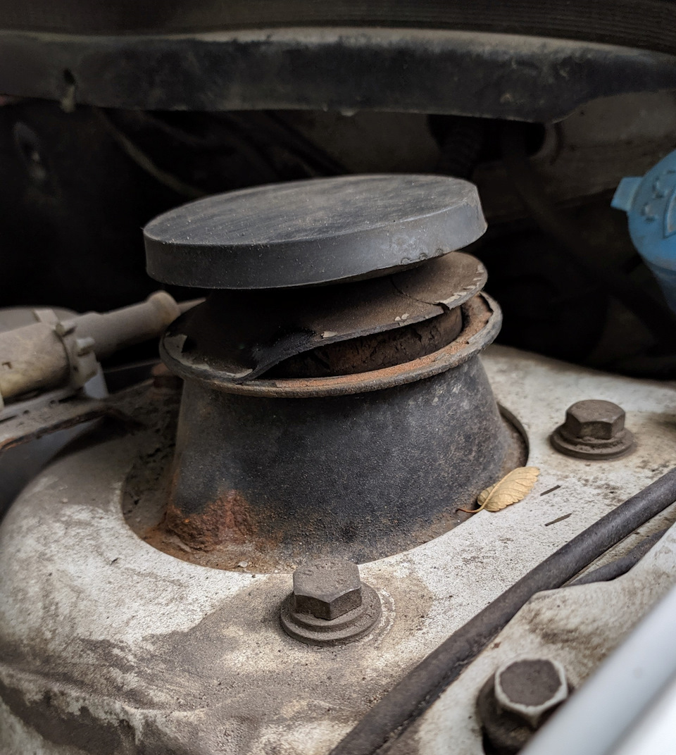

Но как и написал в теме, беда не приходит одна, в догонку к сломанным шпилькам прибавилась опора стойки амортизатора. И накрылась левая подушка двигателя, хорошо что она у меня была куплена и ждала своей замены.
По совету Mr-Miksar были куплены опоры Malo.
Все было установлено, и теперь наслаждаюсь тихим выхлопом, звук остался таким же как и с катализатором.
За высверливание шпилек, с разборкой\сборкой отдал 3000 руб, замена двух опор обошлась в 1500 руб.

Мастер готов был забрать катализатор по цене 1500 руб\кг, но пока не стал ему его отдавать, думаю на базах по приему цветного металла он будет стоить дороже.

1. Сказал, что стойки сопливятся и зиму вряд ли переживут.

Вот и у меня трещина в этом месте. Многие говорят, что это место нет смысла заваривать, т.к. чугун, горячее место, перепад тем-р.
Не сечёт оттуда сейчас? Будет звук стрекота или рыка.
с чего ты взял что там чугун? Сейчас не сечет, все нормально, без катализатора звук выхлопа чуть чуть громче, но рыка или стрекота нет.
Говорят коллектор из чугуна. В одном месте сразу отказались заваривать, в другом вроде можно, но надо посмотреть.
Не знаю, но у меня нормально заварился, без каких либо сложностей. На фото видно места и качество сварки.

мне кажется, при таком способе удаления, пламегаситель можно было и не ставить, звук бы был таким же
пламегаситель поставил, чтобы не прогорала задняя банка глушителя.
до задней банки далеко, как бы после коллектора не прогорело
Вот и посмотрим как она себя поведет.

А как будет себя чувствовать гофра )))?
кстати да, она и с катом то прогорать умудряется…
Ну а так ещё быстрее, только думаю мы об этом не узнаем.
