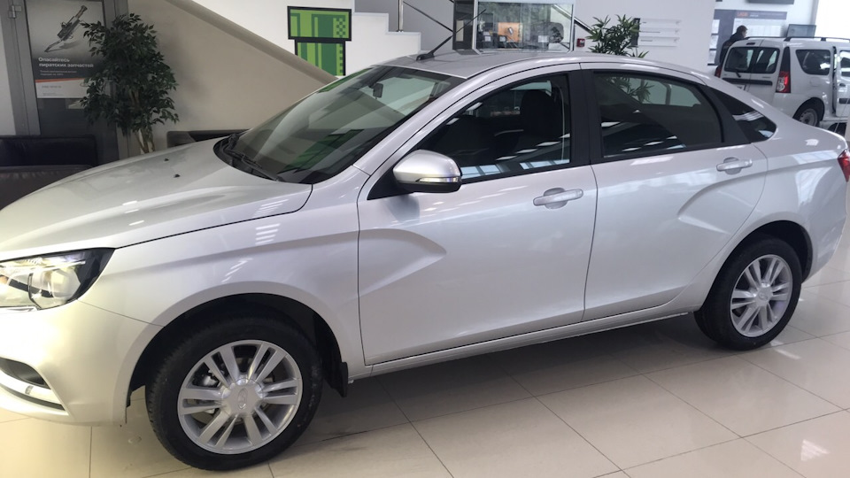

Итак что имеем: Лада Веста GFL330, то есть с двигателем ВАЗ21179 1.8л и коробкой jr5 от Рено. Выпуск январь 2019. Теоретически машина из свежих партий с якобы побеждённым масложором. Прошивка сток. С недавнего времени стоит впуск от весты спорт.
