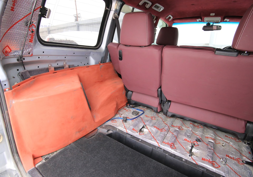

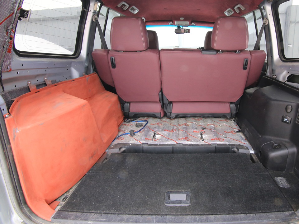

А вот с сабвуфером все гораздо сложнее. Вернее с его обшивкой, форму уже задал, переделал и уже пару месяцев, когда появляется желание, мажу шпатлевкой и потом долго тру наждачкой. Обычный вариант в виде коробки не устроил, не нравится когда багажник загроможден. Сделал обычный стелс в крыле, то в таком варианте звук постоянно гремел где то в багажнике, настройки процессора ни к чему не приводили. Все выдрал, вставил в какой то первый попавшийся ящик и стал его перемещать по багажнику. Получлось, что уже наверное многим известно, надо саб направлять в заднюю дверь и звук будет от неё отрадаться или направлять вперед. Но что бы ящик не занимал много места, решил его все таки, на сколько это было возможно, вмазать в крыло. Получилось вот такое расположение, диффузор напревлен на водителя. Все выпилил из фанеры 4-го класса толщиной 20мм, склеил хим. анкером и залил смолой.
В общем получилась капитальная конструкция, жестко прикрученная к кузову, ни чего не гремит и самое главное, звук слышен где то в районе переключателя АКПП, несмотря на то, что сабвуфер позади. Если не прислушиваться, то этого вообще не замечаешь, по ощущениям, как будто мидбасы в дверях басить начинают, когда саб добавляю. Осталось только обшивку доделать )))
Сфотал промежуточный этап в багажнике, решил обновить запись. Может кто поделится опытом, что практичней сделать с обшивкой. Затянуть кожей, покрасить, что бы от второй обшивки не отличалась (вторую переделывать не планирую) или может еще есть варианты?
Управления на руле не было, но есть переходники, которые к любому рулю могут адаптировать подключение. У Алпайна точно есть, работает нормально, китайские аналоги не проверяли в работе
По ширине получилось примерно на 1.5-2 см шире оригинальной обшивки по середине. На фото видно, что вторая половинка крышки совсем немного будет цеплять обшивку. Ну и задняя часть соответственно плавно уходит к краю двери и тоже немного пространства забирает в задней части багажника. Тут уже будет побольше двух сантиметров.
В целом, на мой взгляд, получилось достаточно органично, только теперь голову ломаю, красить или кожей затянуть. Хочется не сильно заморачиваться и что бы по практичней было, багажник все таки.
Для кожи получился профиль не очень простой для перетяжки, но меня больше смущает, что её легко можно повредить и все труды напрасны. Зимой лыжи частенько с этой стороны лежат, бывает лопата, снегоступы, летом тоже есть чем повредить. В общем, пока изучаю варианты.
Оч неплохо. Хотелось бы увидеть финальный вариант с интеграцией в обшивку. Сам пытаюсь понять, как лучше свой честный киловатник в номинале поставить, чтоб и не загромождал, но и объема короба хватало (в предыдущем универсале коробка пол багажника занимала: объем удачно выпилили, но места в багажнике существенно отобрало).
Могу обшивку накинуть и сфотать, она практически готова, осталось немного до ума довести. По ширине от багажника не много забрал, в районе арки всего пару сантиметров и далее до двери. И саб у меня всего 10", но магнит массивный, с большим трудом поставил в таком варианте и в крыле нормально выпилил.
Посмотреть бы обшивку сабвуфера. Я тоже остановился на том, что саб буду устанавливать капитально, но это уже ближе к лето, пока прикидываю варианты, есть идея симметрично врезать 2 саба по левой и правой стороне соответственно, ну мне нужно еще развернуть подиумы на задних стойках в багажнике.
два саба симетрично ставить нельзя, так сказал знакомый в сочи, не раз в автозвуке призовые места брал. И мы уже сталкивались с такой инсталяцией, не играют они так, мешают друг другу, один отключаешь и гораздо лучше. А направлять надо однозначно не в бок, а какой нибуть угол задавать, типа как у меня, долго эксперементировал, пока дошел до такого варианта. Тот саб, что на фотке, почти до внешнего металла крыла доходит, в металле вырезал отверстие под него
Учту, если сильно не разворачивать то можно по диагонали, установить в багажник в ближний угол к задней двери, и направить в угол где заднее сиденье и обшивка багажника.
классно)) кожей мне кажется
обтяните бархатом как на потолке…а короб из чего делали7 ну не короб а саму панель (обшивку)
Панель старую переделывал. Вырезал отверстие, что бы короб влез и недостающие элементы вырезал из фанеры. А потом стекловолокно со смолой и шпатлевка.
