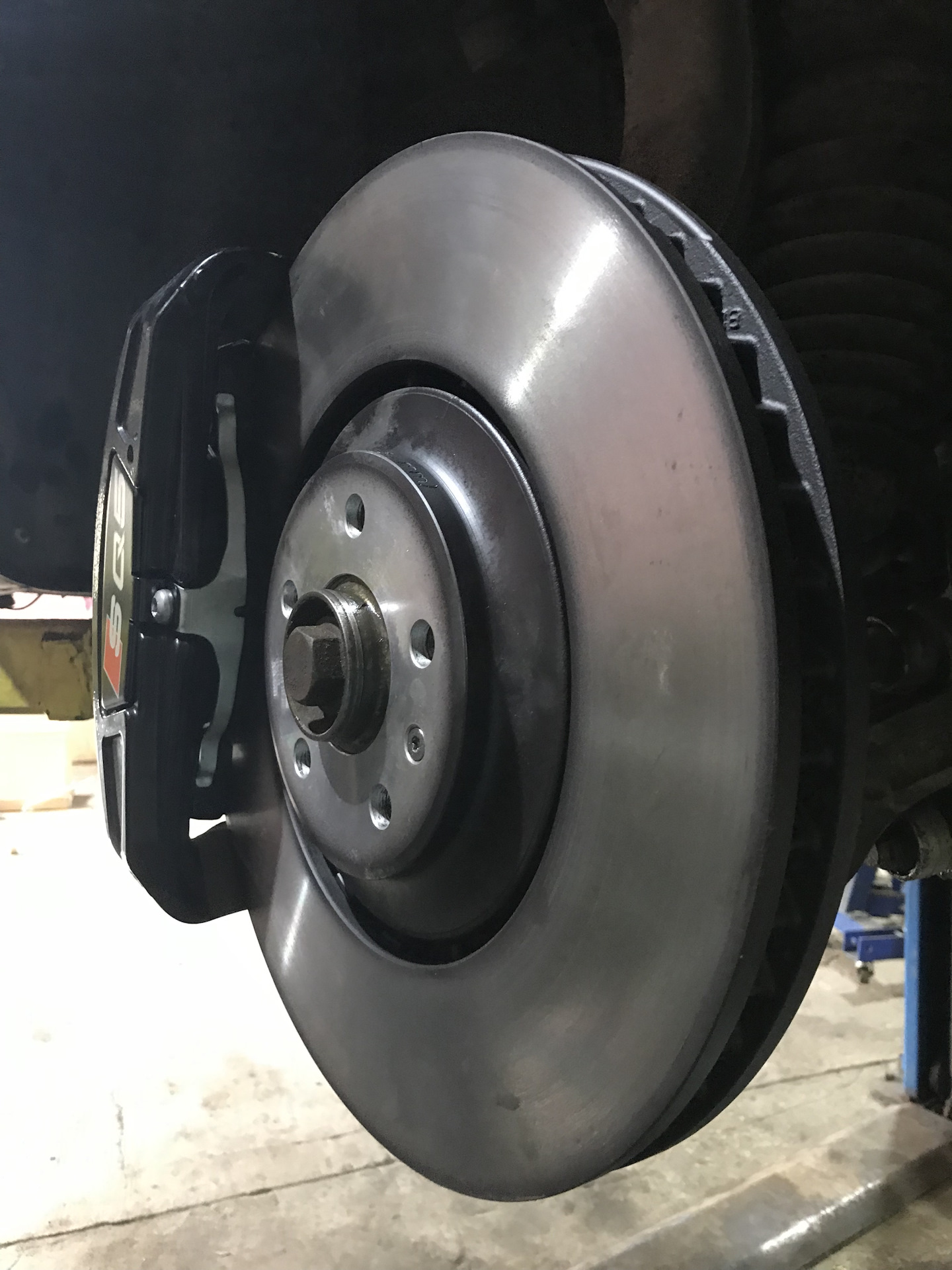

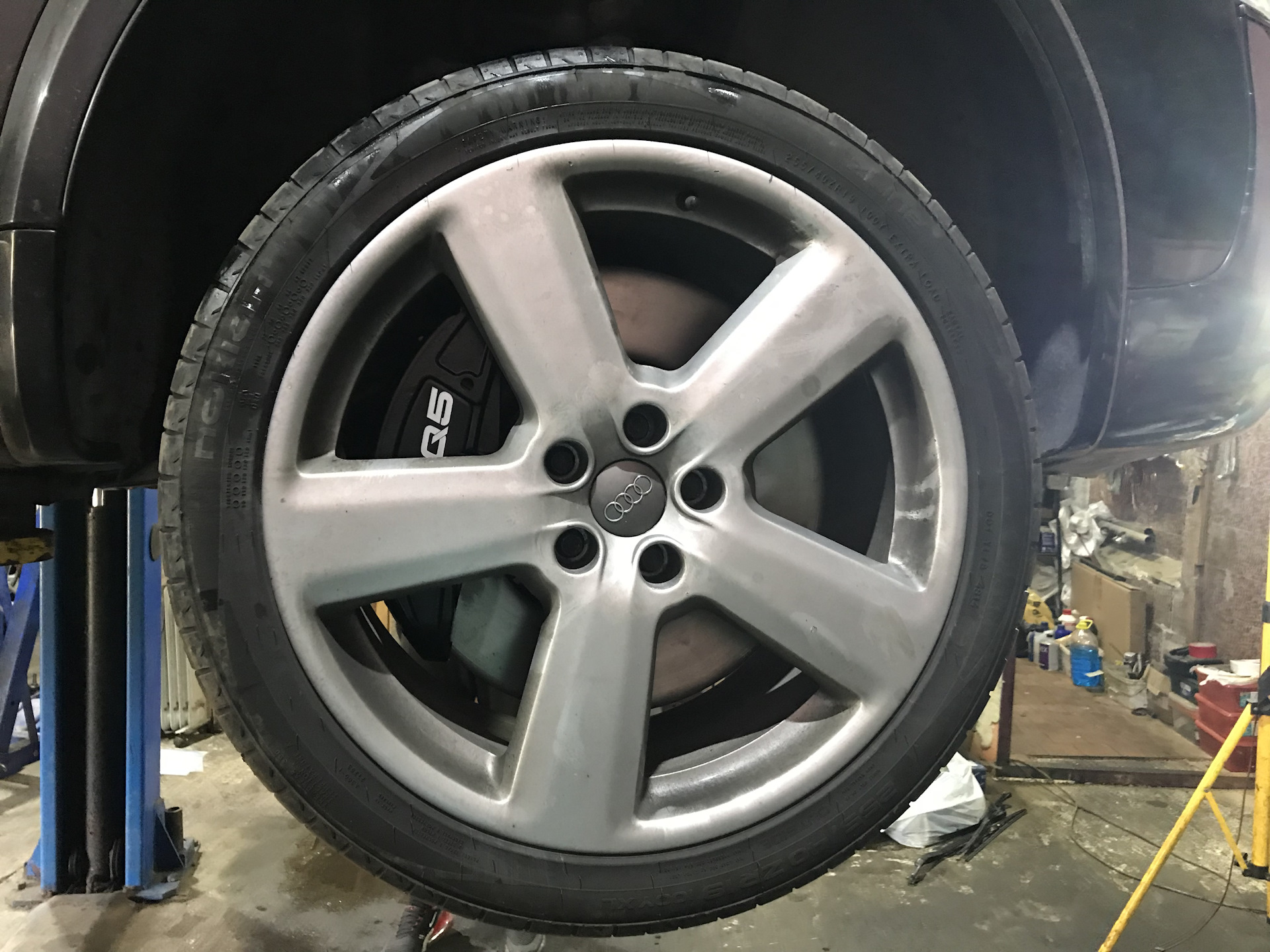

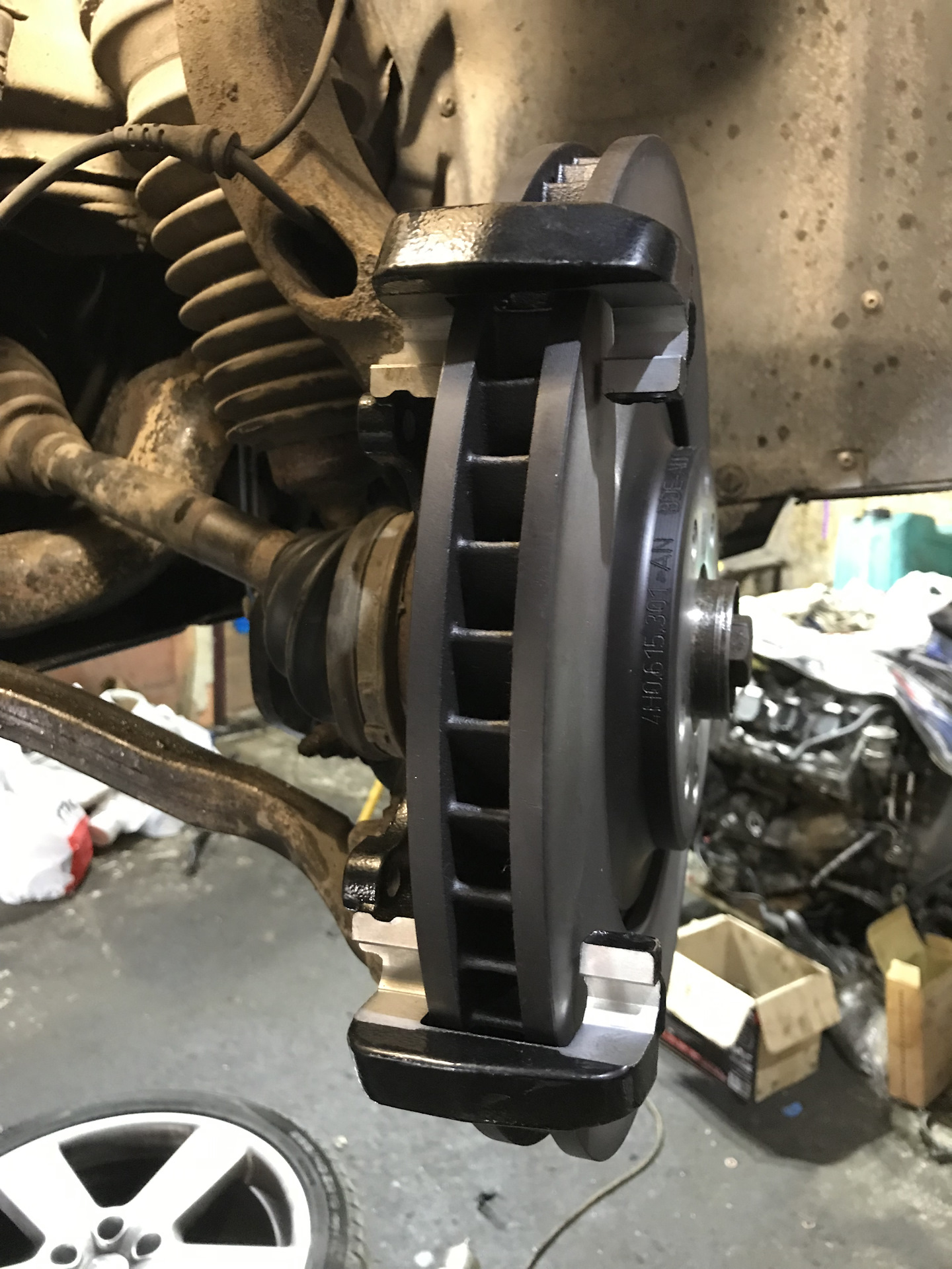

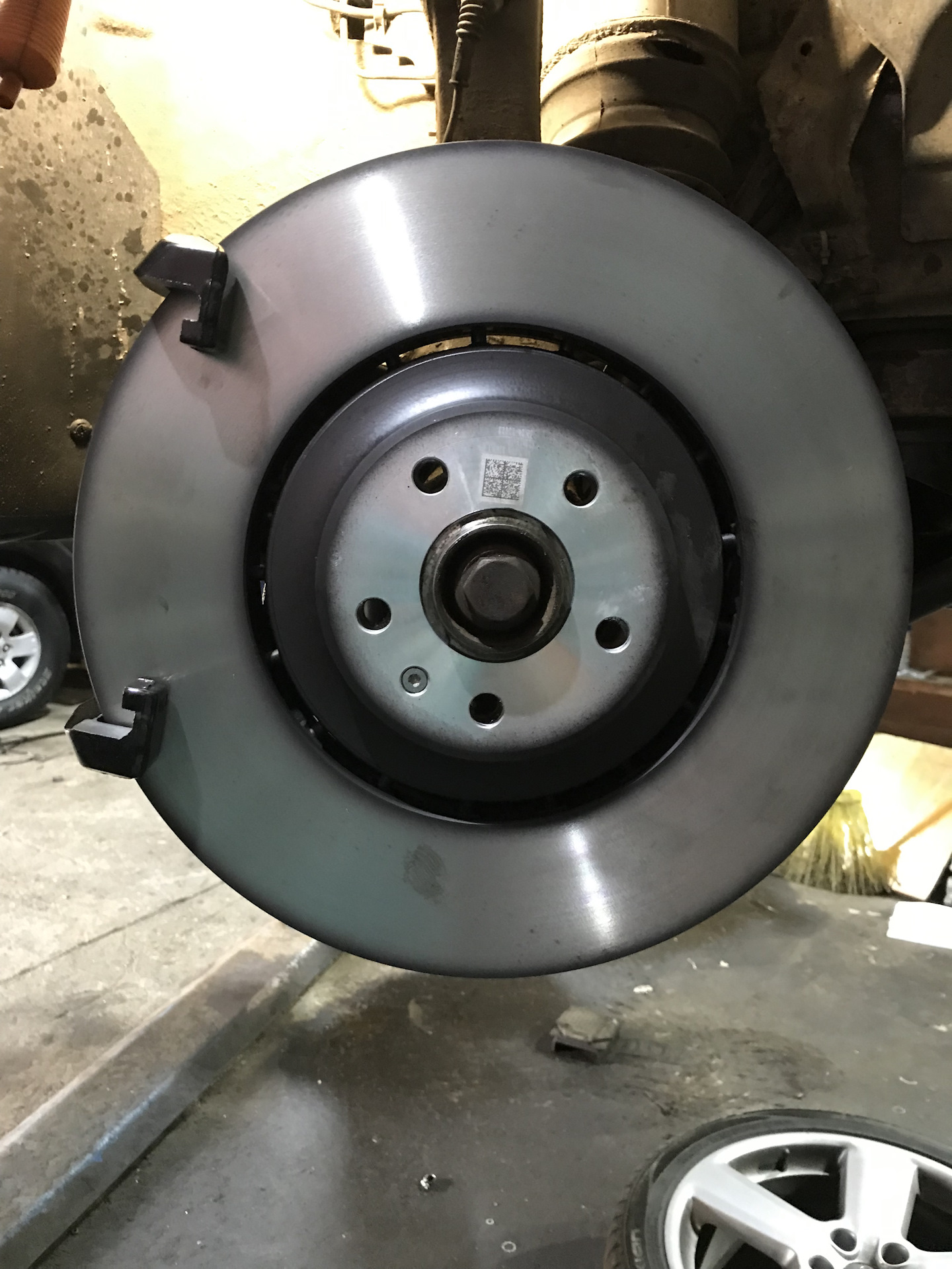

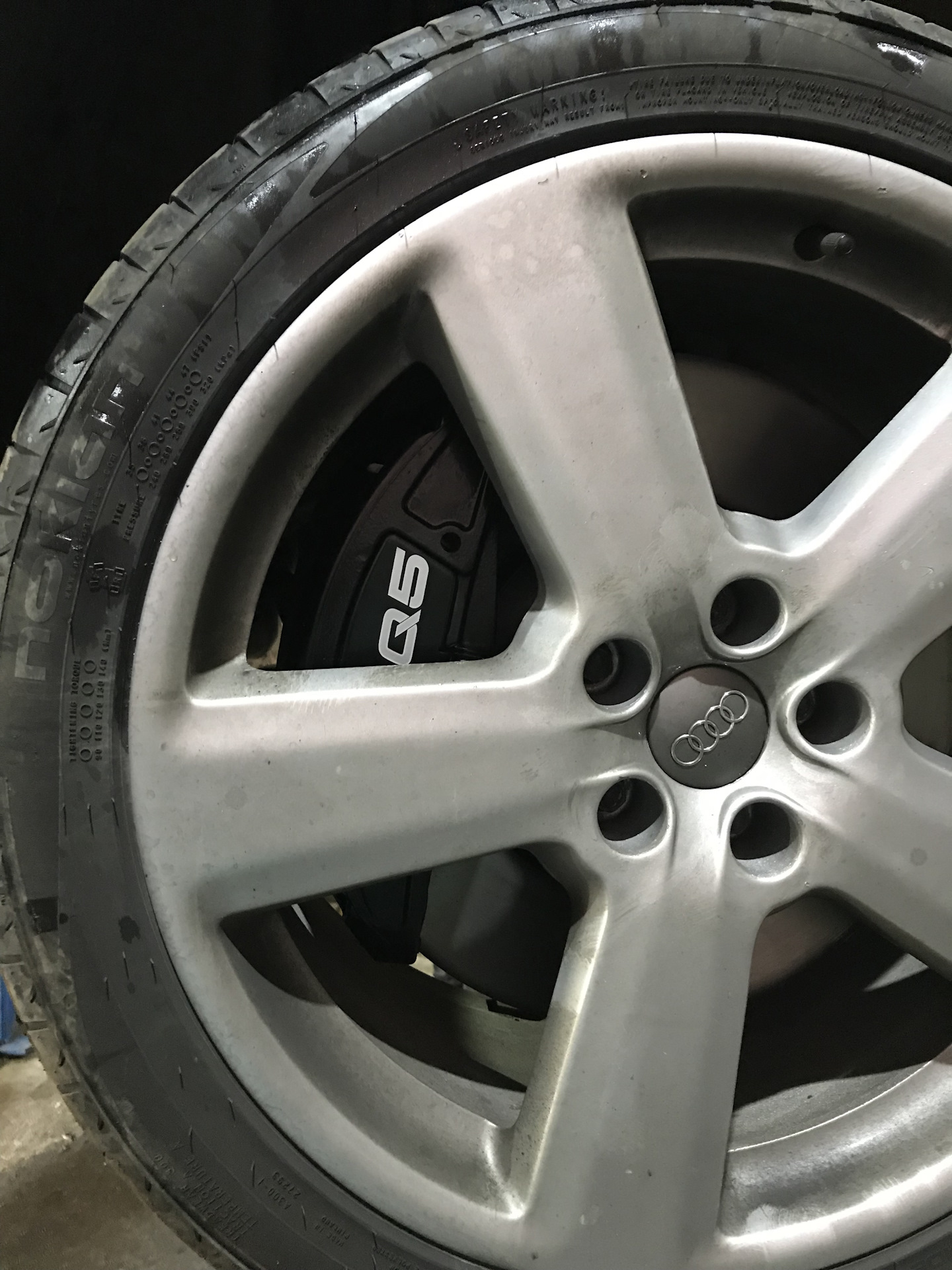

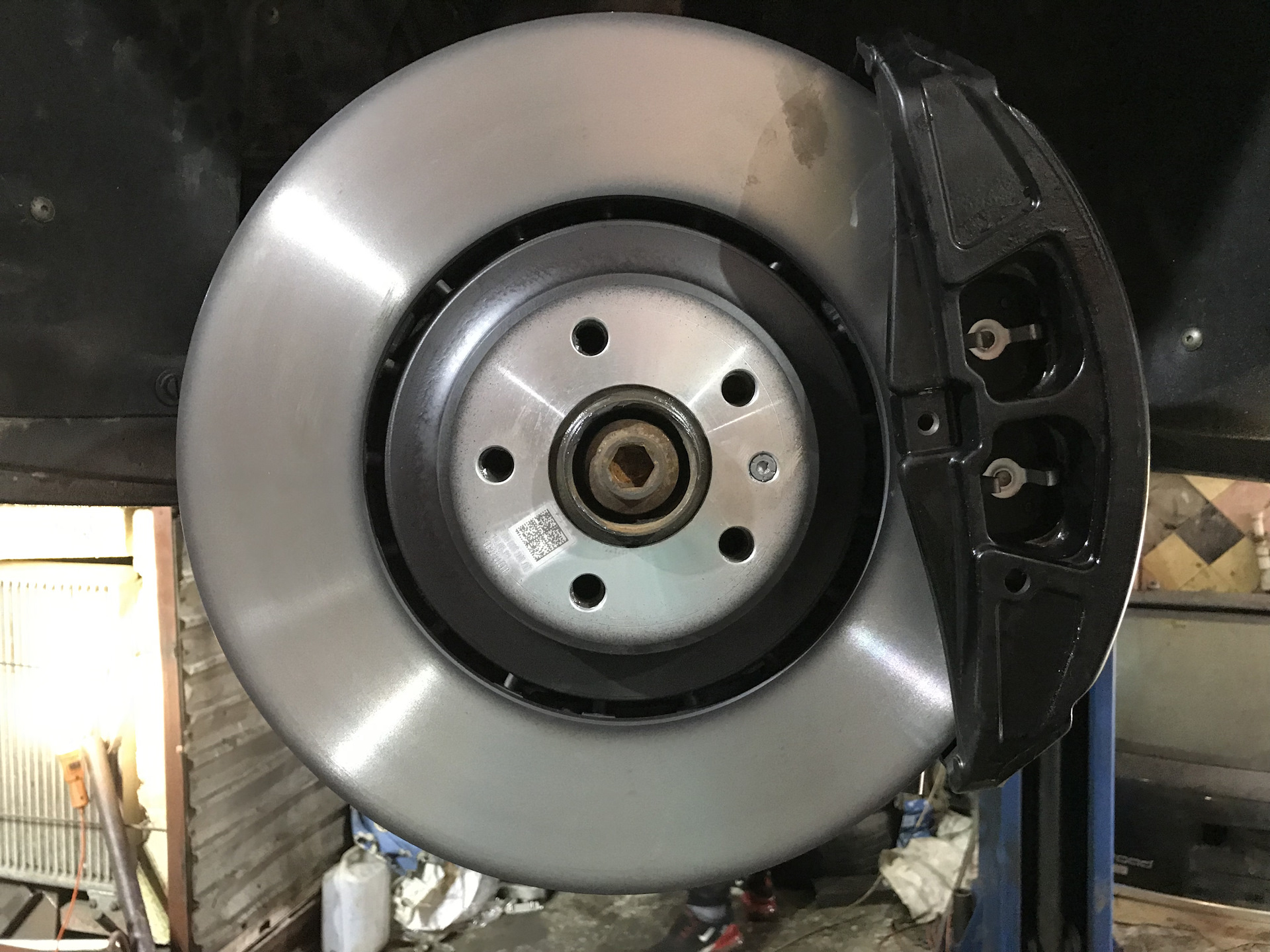

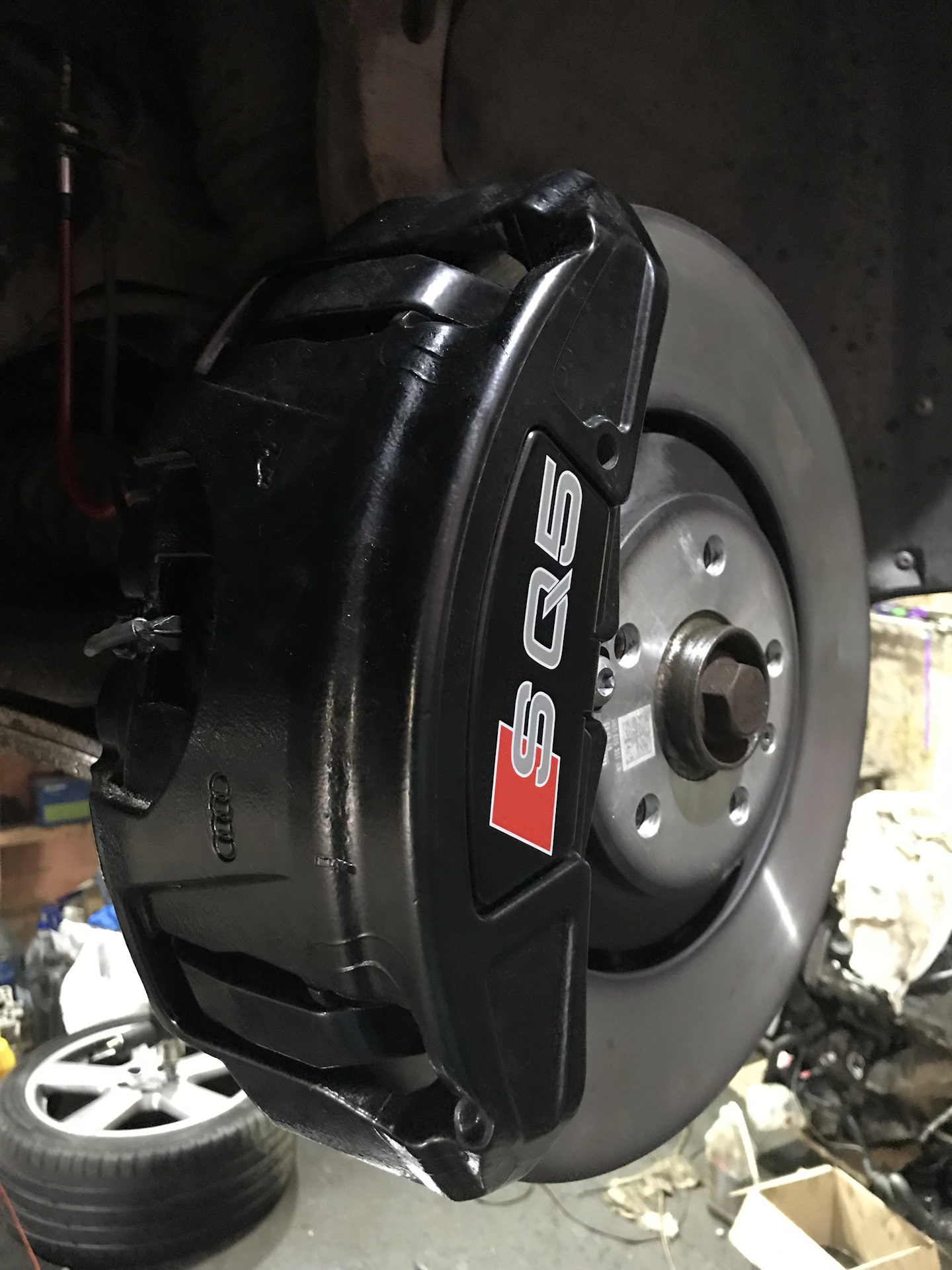

Выбрал свободный денёк в плотном рабочем графике и сразу GoPerformance

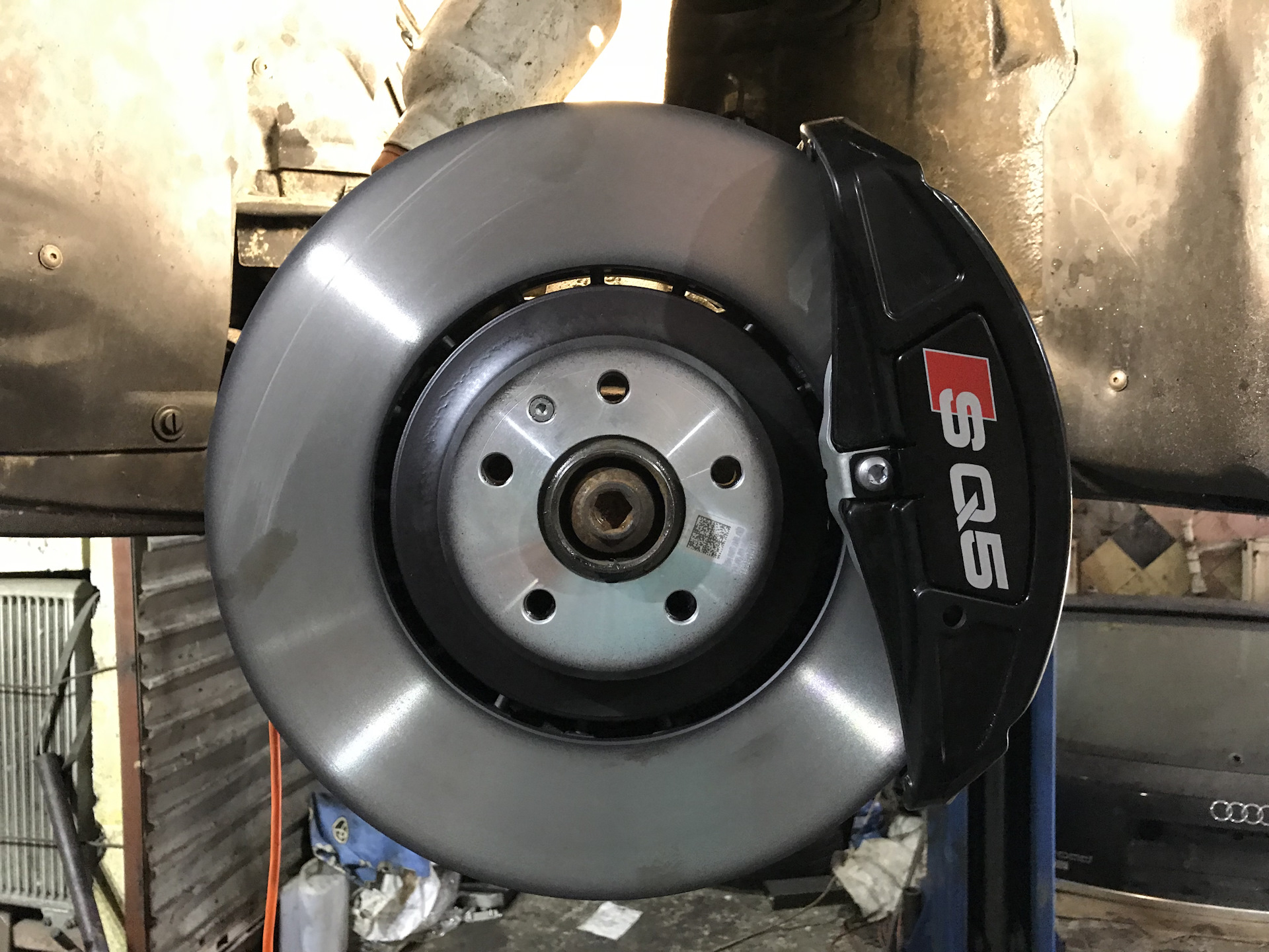

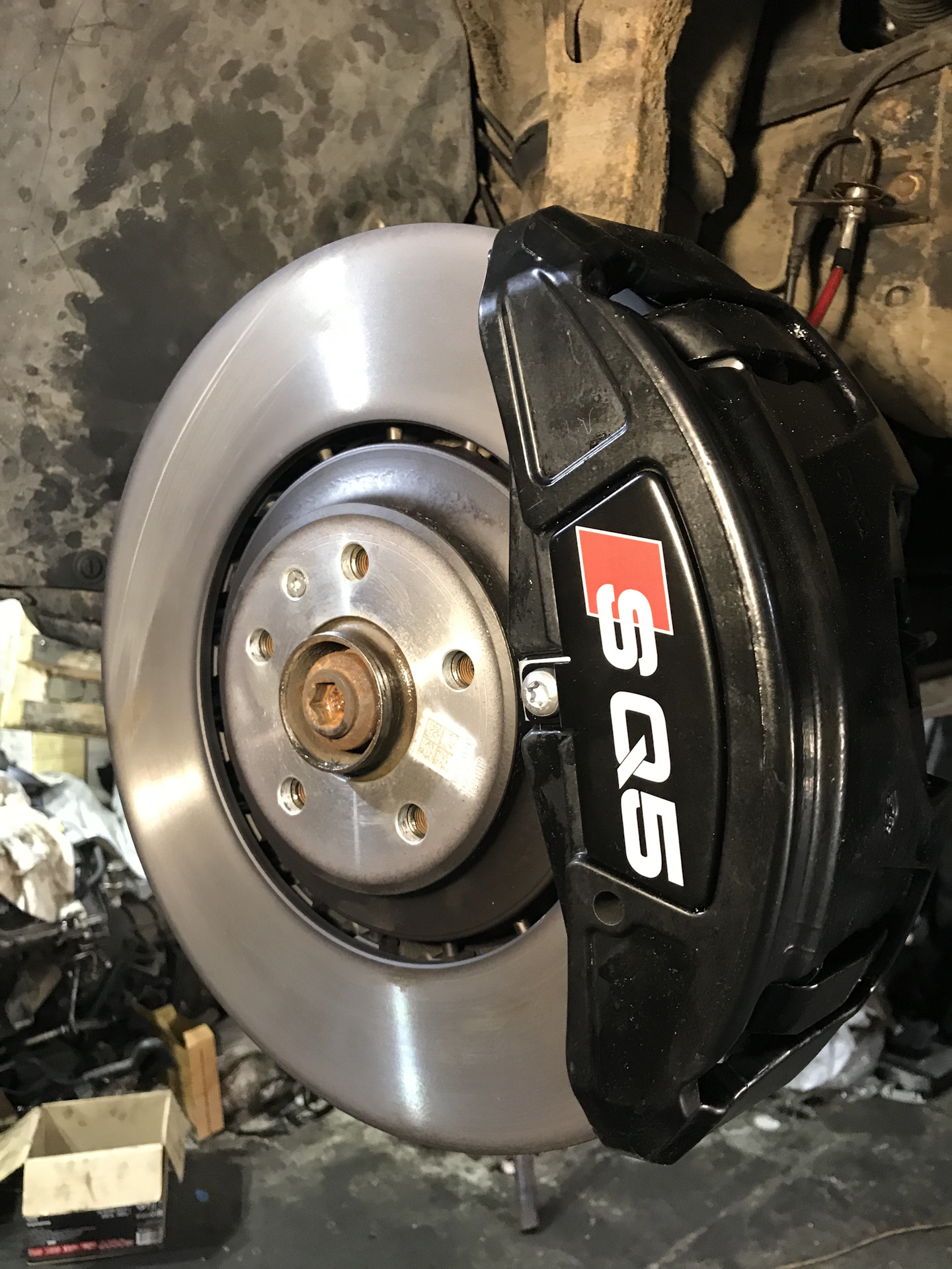

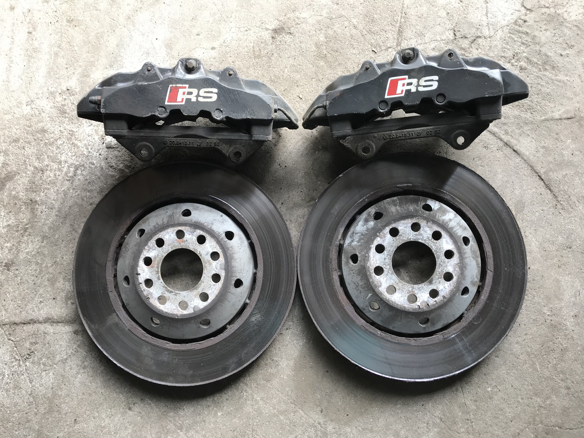

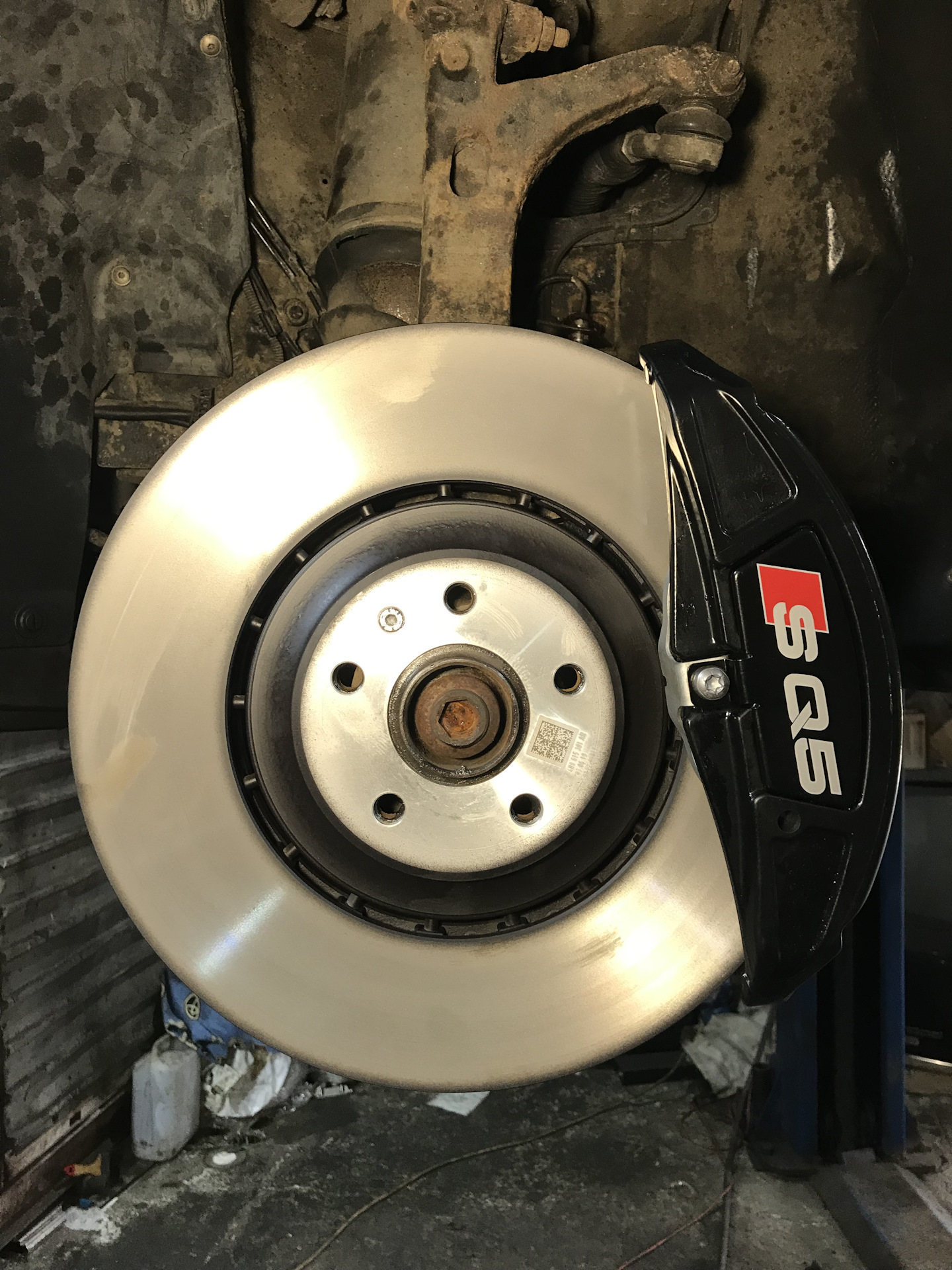

Цель 🔚по купленному барахлу — пихаем SQ5 тормоза в роуда 🤦🏼♂️

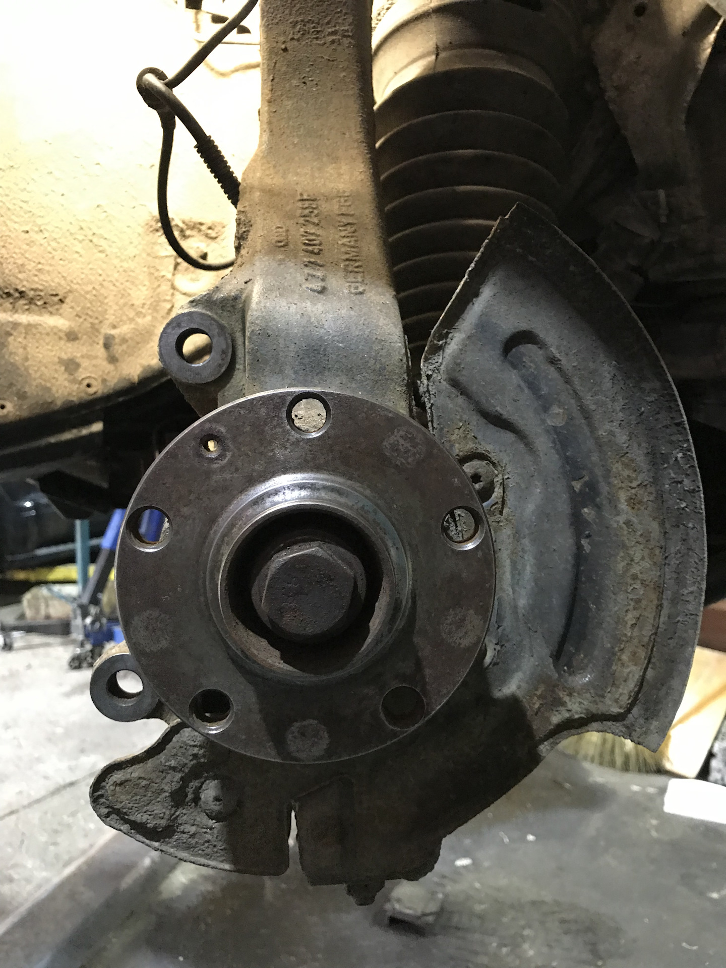

Переделок 0 — ступица менялась прошлым хозяином 👌

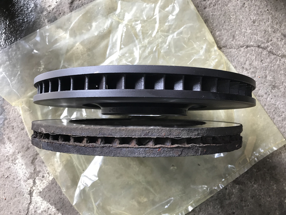

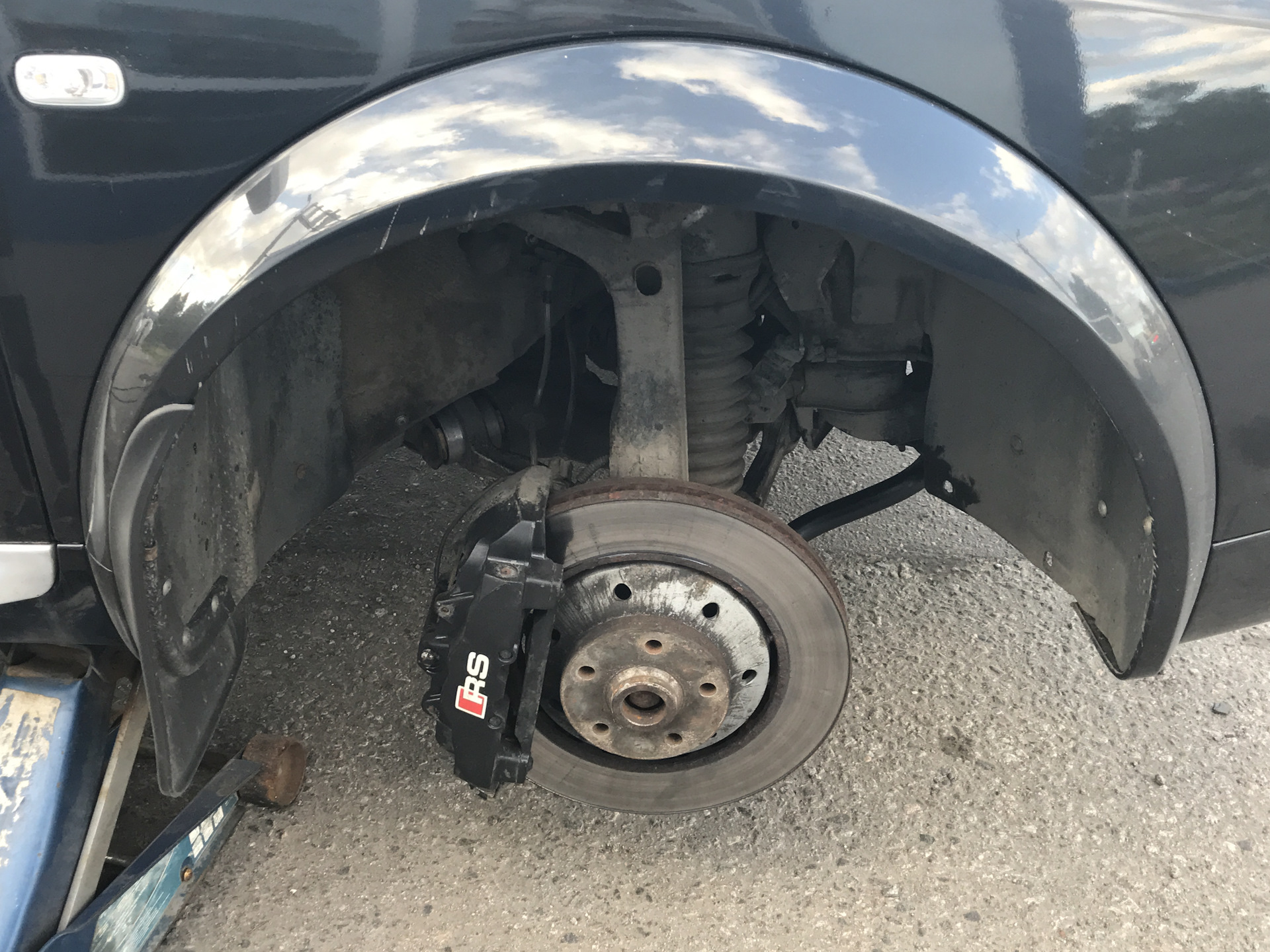

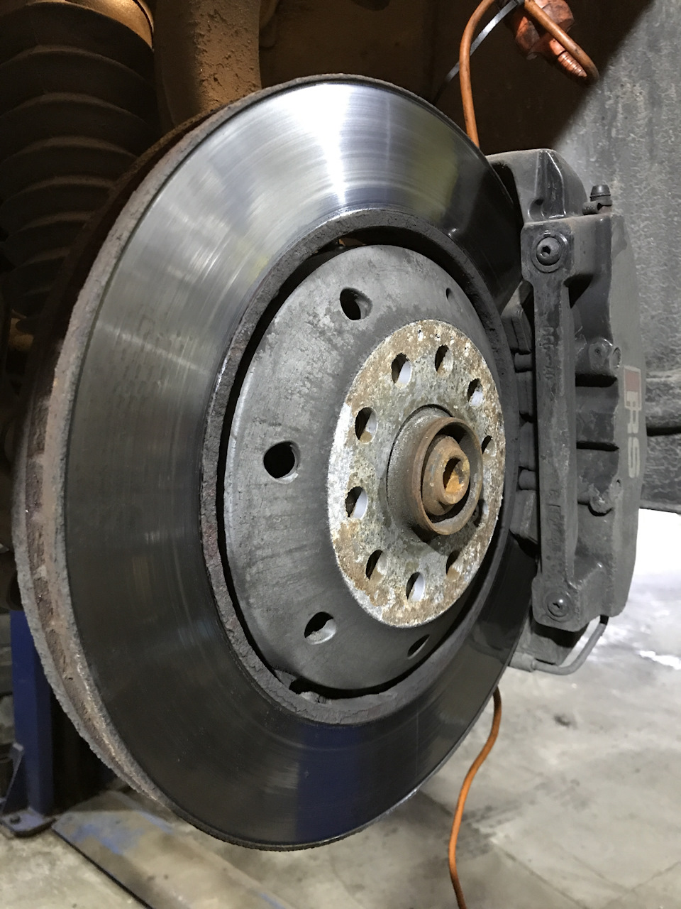

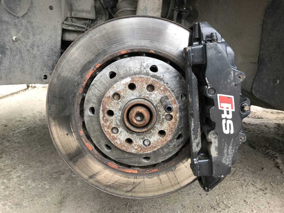

RS6 C5 365 тормоза прямиком в 🗑🤮редкостное гуано, самое бестолковое решение в возможных конфигурациях — жаль что после покупки не проникся деталями и не стал разбираться в тонкостях этого конфига 😭 и как следствие был выкинут 💰на покупку новых тормозных дисков/колодок.
Наконец мучениям пришёл конец 🤘
И так погнали 😎

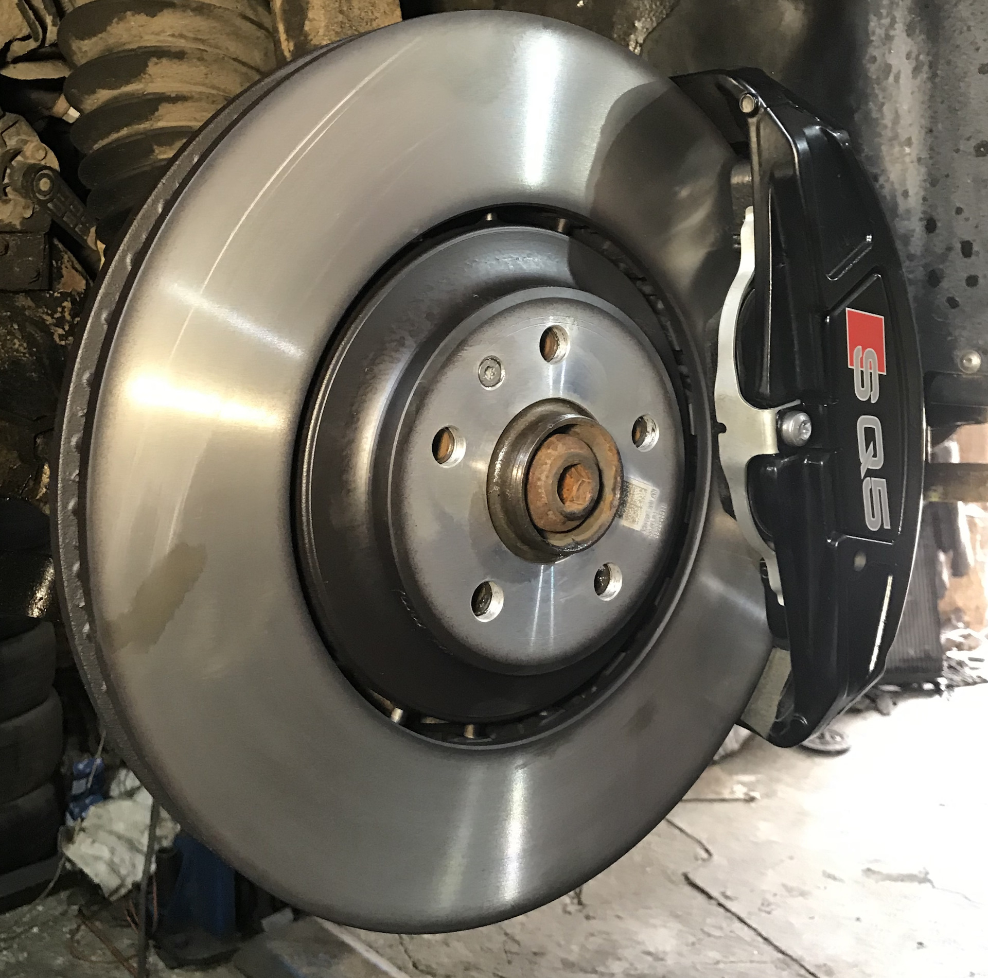

По итогу:
— обкатку/притирку прошли 👌
— тормоза работают на 150%
— ушла наконец-то гребанная вибрация при торможении
— доволен как 🐘
Спасибо за внимание,
До скорых встреч 👋

Всем доброго время суток. Очень волнующий вопрос, а ступица от какой модели?
Почему рс суппорта г ?
Так сложилось — инженеры видимо старались как могли 🤷♂️

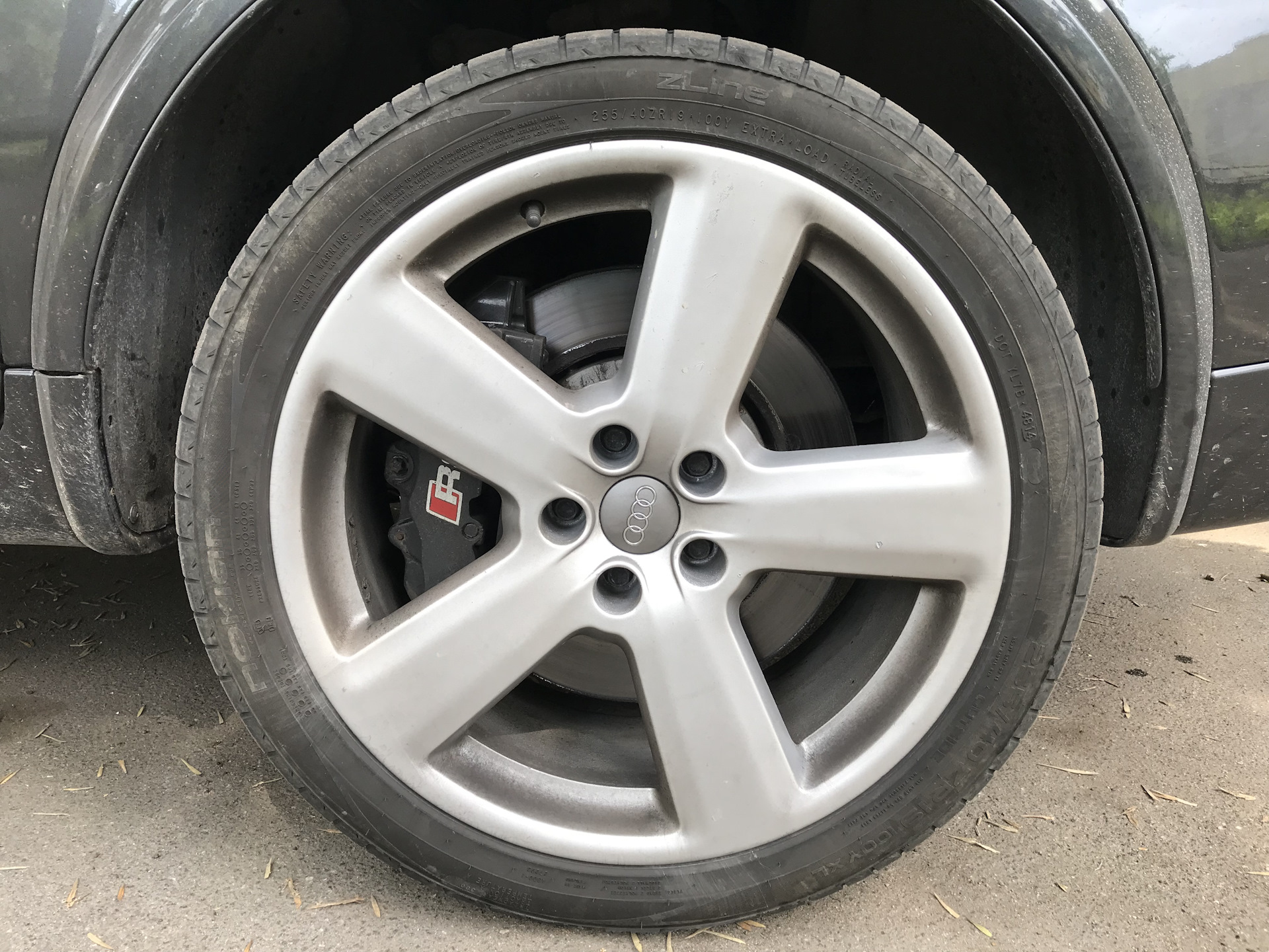

17 диски уже не налезут?
Да, про 17` можно забыть 100%

Ступица какая, та же что под BREMBO 18Z?

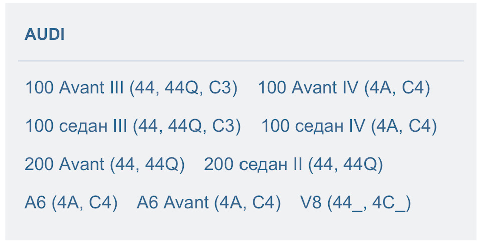

От какой модели?
Не тот с4?
1004120013
Чем плохи рс6?
Всем — конструкция/эффективность/эксплуатация

а в чем рс6 8 поршневые тормоза себя проявили в негативном плане?
бестолковые в плане обслуги — частично подклинивали + новые диски почти сразу повело (в обычной эксплуатации) как следствие вибрация + стоимость расходников космическая(((
Бьющие диски rs6, но чаще rs3 стандартное явление. Меняешь на чугун, либо делаешь/покупаешь нормальные составные на плавающем крепеже и все становится Ок.
а как в этом плане 18z? Ты уже достаточно много на них катаешь
Таки у меня тормоза RS6 в круг. )
а я думал 6ти поршневые)
vladm804
понятно. Странно что более дешевые брембы 18z вроде в таком замечены не были?
🤷♂️8-потцакоф на каждый суппорт — видимо часть халтурит 😂+ повторюсь стоимость расходников неоправданно высока.
6blK
18z тоже сразу ведёт, сначала надеялся что задние 4х поршневые поправят положение, но нет, ведёт))
капец. И что теперь получается брембо не айс? Ставить двухпоршневые 356-360-380?
