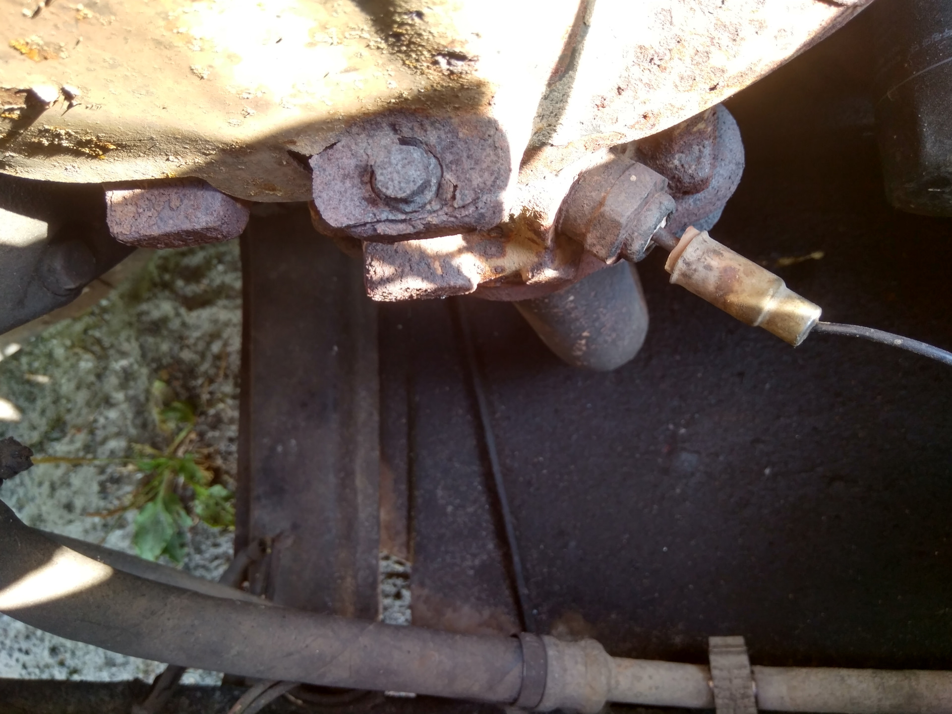

И ещё, при визуальном осмотре подкапотки обнаружил поломанную керамическую "штучку". В душе не ведаю что это вообще такое. Подскажите страшно ли что она поломана? И что делать, если страшно? ))))

По керамічній штучці -це є лямбда зонд або датчик кисню

так у меня получается этому датчику хана? нужно его менять?
насколько это сложно?

На рахунок заміни то як карта ляже )))Я з таким рік покатався, якщо чек не горить і немає помилок по лямбді то не треба
а как проверить, живой он или неживой?

Его очень трудно открутить, иногда только с помощью нагрева горелкой. Поэтому и сломан при попытке быть вывернутым. Может запросто отломиться. Тогда привет коллектору.
понял, спасибо. так и что посоветуете?
Сочуствую, но все на свой риск. Извините.
так а что может случится? ну гайка я вижу, она его держит. Открутить и всё. Или там какая-то часть может внутрь упасть?

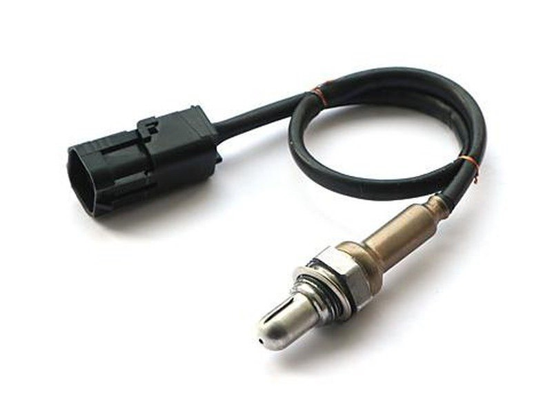

Ничего там не упадет, самый гемор это открутить прикипевшую гайку. Точнее, болт, датчик цельный. Выглядит датчик примерно как на фото. Если свечу зажигания когда-нибудь держал в руках, то он примерно похож. А по поводу мойки, трамблер замотай в пакет и скотчем для надежности. Если после мойки будет троить или плохо заводится, просуши ВВ провода, на свечах и на трамблере.

Ето не гайка, он как свеча зажигания, резьба может отломиться и останется в коллекторе.
