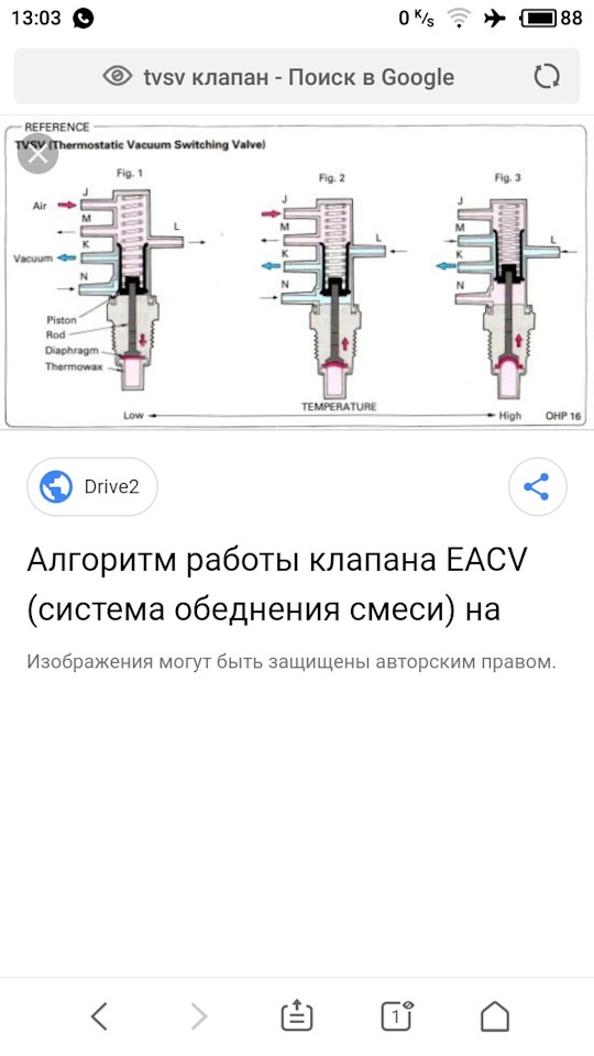

Первое и самое главное я хотел узнать по расходу, у меня на данный момент такая ситуация, 15-17 литров по городу, мне хватает проехать на 75-85 км, что мне кажется достаточно много, на карбюраторе пытался регулировать только винт качества, был выкручен на 4 оборота, сейчас закрутил до 2.5, так как нет тахометра обороты пришлось крутить на слух, но они тоже завышены, вернее когда машина находится в "D", они вроде как нормальные, но я прям ощущаю их серьезное повышение когда перехожу на парковку или нейтраль, мастеров в своём городе по японским карбюраторам я найти не смог, а разбирать и лезть в него самому я боюсь так как обратно он уже не соберется, может есть какой то способ его продиагностировать, или настроить на месте?

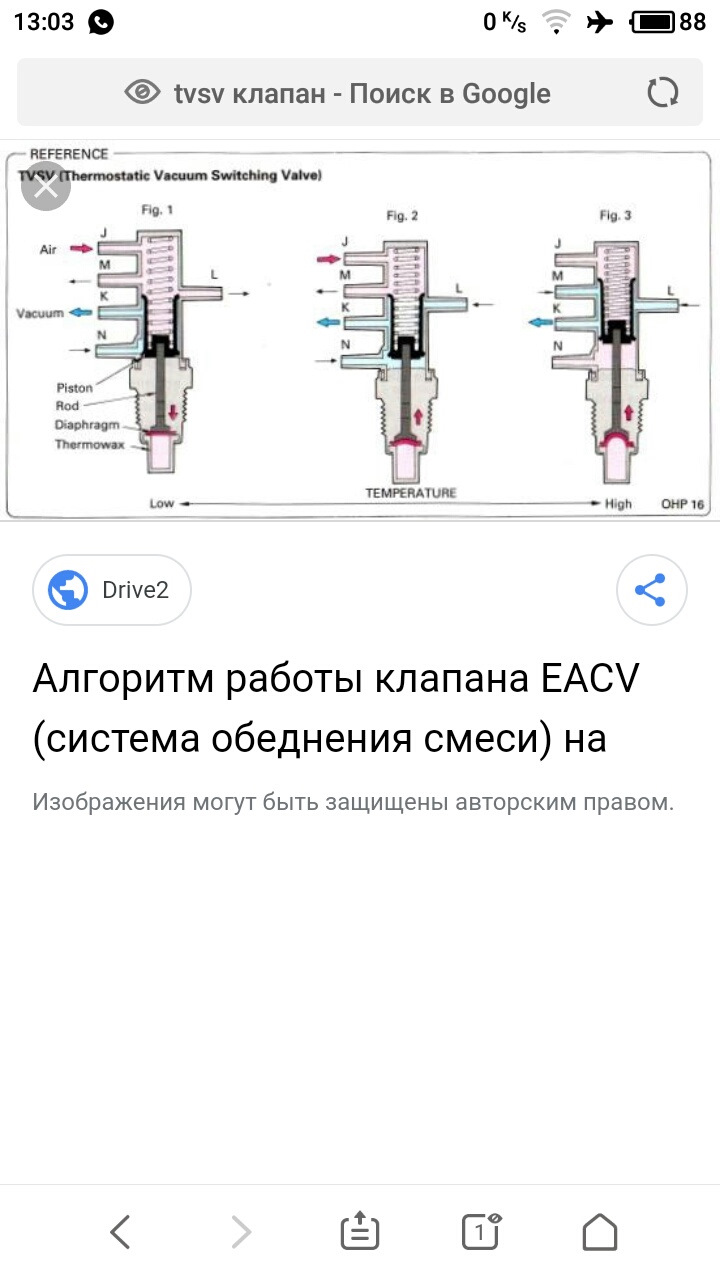

Где-то читал, что доп. ускорительный насос льет бензин до тех пор, пока охлаждающая жидкость не прогреется до 54 градусов и из-за этого бывает большой расход. Я пробовал отключать его у себя и расход действительно упал, но машина без него крайне вяло едет и дёргается.
Свечи и поплавковая камера вроде в норме, Но когда машину заводишь, камеру заливает почти под вверх, так и должно быть?
расход действительно большой.посмотри какие свечи по цвету.если черные значит переобогащение.в этих карбураторах это может быть из за пробитой мембраны ускорительного насоса или воздушная заслонка не полностью открывается.тогда тоже переобогащение.в любом случае тебе придется разбиратся с карбюратором.мембрану ус.насоса можно проверить ртом (снять шланчик и создадь вакуум)
Что должно при этом произойти? после создания вакуума?
Читал ещё информацию, что можно попробовать заглушить шланг на дополнительный ускорительный насос
значит мембрана прохудилась.да.шланг можно действительно заглушить.я читал что доп.ус.насос нужен для того чтобы машина ехала без провалов на не полностью прогретом двигателе.в теории машина будет ехать хорошо прогретая и не очень хорошо недогретая.вакуум создаётся этим клапаном

Попробовал создать вакуум, пошёл по трубочке бензин
