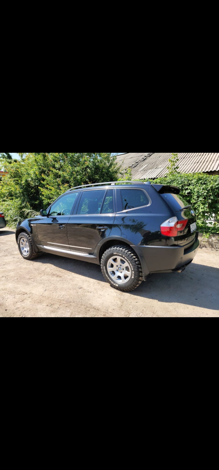

Ребята, кто-нибудь ставил грязевые шины на g01? Вопрос встанут ли R17 на тормозные диски наши? Есть желание сделать нечто похожее (см. фото).

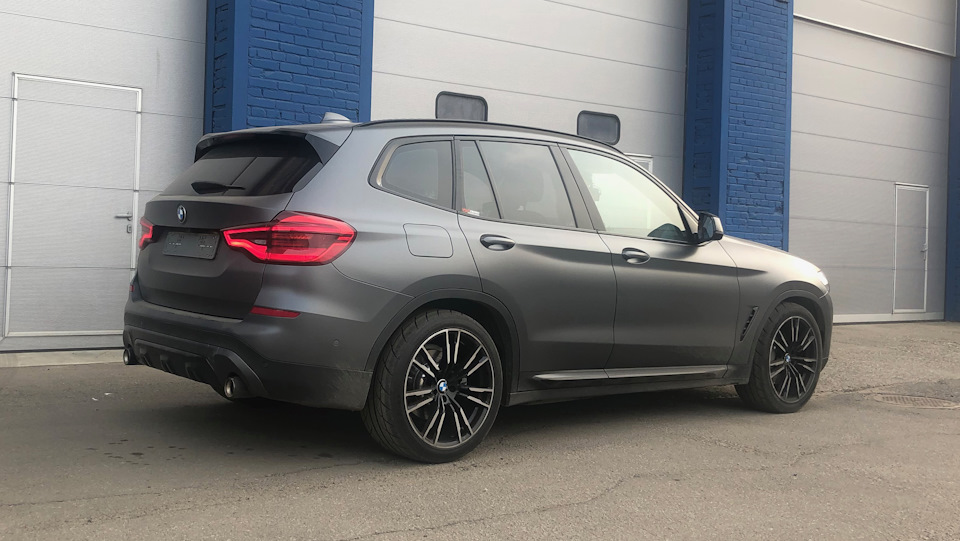

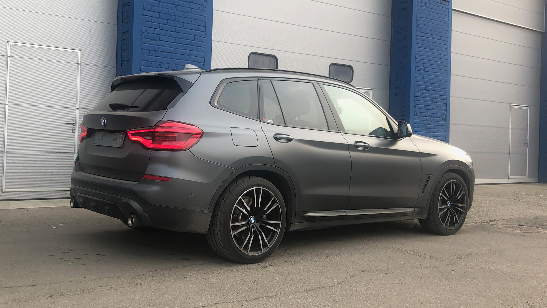

Установил неоригинальные диски и резину на них.
Все встало на мой взгляд идеально. Размеры:
диск — 8,5Jx20 ET30 + резина 255/40/20
резина — 10Jx20 ET39 + резина 285/35/20
Диски вровень с аркой или немного утоплены?
Вровень.
Спасибо) Долго смотрел на эту фотку 😅

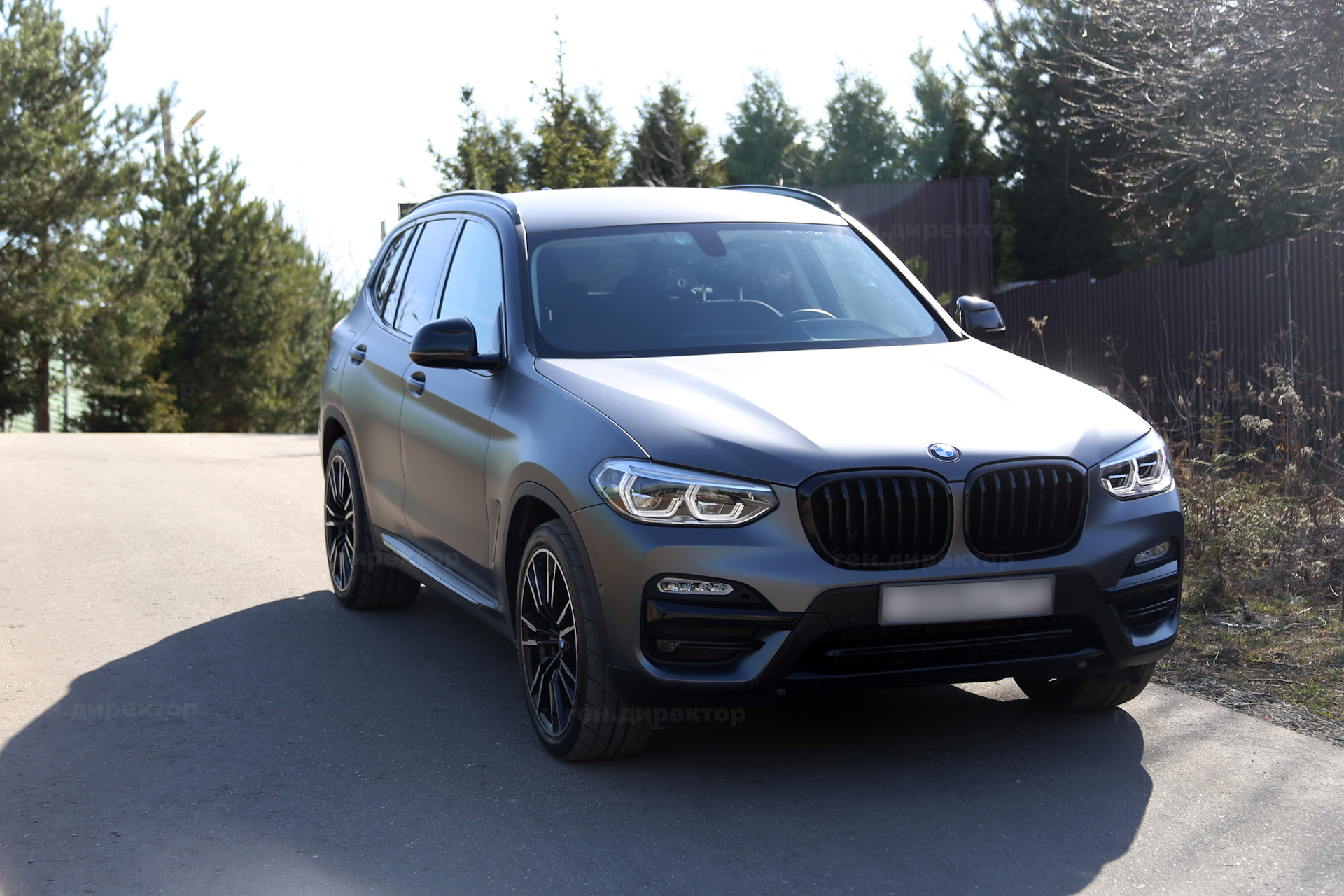

в данный момент у меня стоят
8х20 ЕТ 20, 245/45 R20
9х20 ЕТ 30, 275/40 R20
Колёса Не все одноширокие ! Поправьте

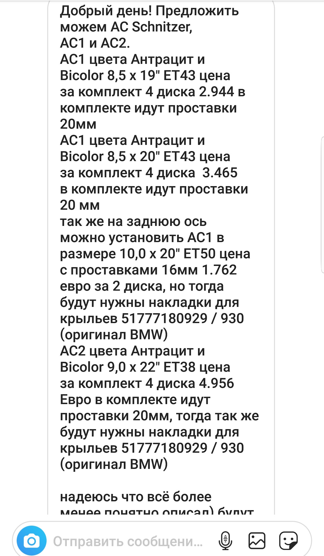

Есть небольшой список R20, который составил при выборе колёс для себя.
Сток R20:
8 x 20 ET 27: 245/45 R 20
9,5 x 20 ET 43 : 275/40 R 20
ISPIRI R20:
9 x 20 ET 32 : 245/45 R 20
10 x 20 ET 45 : 275/40 R 20

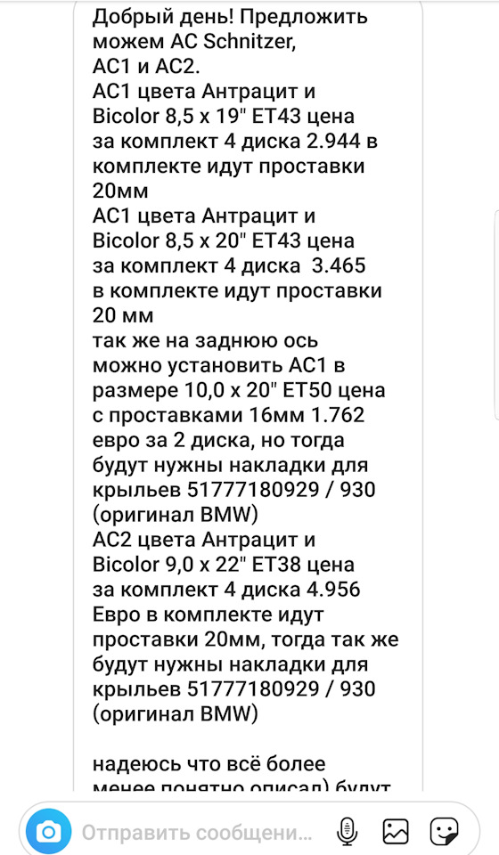

AC Schnitzer R20:
8,5 x 20" ET 43 : 245/45 R 20
10,0 x 20" ET 50 : 275/40 R 20
+ проставки п20, з16
8,5 x 20" ET 23
10,0 x 20" ET 34
В последнем варианте возможно придётся ставить расширители на арки.

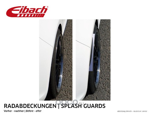

Нет в природе расширителей на g01 к сожалению.
Это не расширители, а небольшие планки которые устанавливаются на задние части арок, чтобы избежать пескоструя.
Может об этих расширителях идет речь?
Да, шницель и бмв предлагают такие.
ARTEX3
Ну надо же… че только ни придумают.
