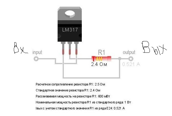

Красиво, но боюсь, что долго не прослужат… Светодиоды рассчитаны на 12 В, а в бортовой сети при работе генератора побольше. Вряд ли китайцы позаботились о защите светодиодов. Я на все светодиоды в своей машине ставлю кренки. С ними светодиоды работают долго.
Тоже ставлю, но на эти не ставил. Написано 12-14 в. Посмотрим дальше.
Не встречал ещё светодиоды на 14 вольт. Буду с интересом следить за судьбой Ваших…))
Тоже сомнения берут. Но поглядим. Перегорят возьмем новые и поставим стабилизатор.
