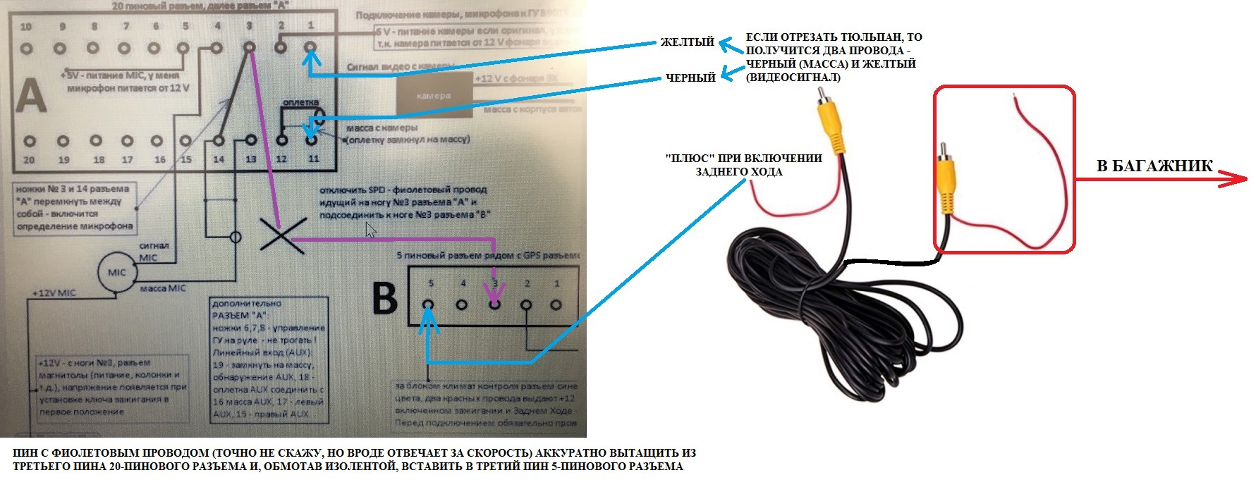

Подключение камеры заднего вида
При подключении я руководствовался записью camryvod86. Но поскольку в тексте была небольшая, но существенная ошибка (перепутан номер пина для подключения плюса на магнитолу – второй вместо пятого), подключить камеру с первого раза у меня не получилось. На всякий случай опишу процесс подключения еще раз.
Для этого понадобятся три пина с припаянными к ним проводками. Я нашел в кладовке несколько китайских переходников и решил их раскурочить, в результате чего, испортив плоскогубцами несколько штук, все-таки добыл отдельный провод для видеосигнала (тюльпан с желтым и черным проводами). Также приготовил еще один пин для подключения питания к магнитоле.

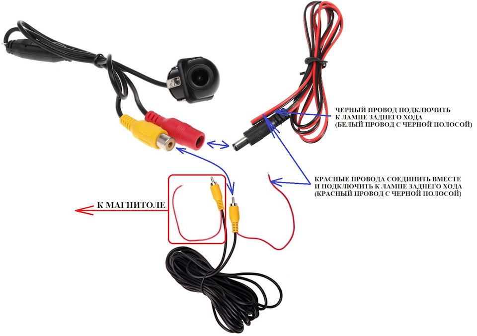

Выбирая камеру, сначала склонялся к тому, чтобы поставить врезную с тонким разъемом для подключения (не тюльпаны). Под нее нужно всего одно отверстие, в которое вставляется и сама «ножка», и продевается разъем. И вид у этой камеры мне нравился. Вообще, конечно, хотел «рыбий глаз», но в магазинах не нашел, а заказывать и ждать не хотелось.
А потом увидел вот эту запись и решил поставить такую же.
Камера небольшая по размерам, но, главное, она видит бампер, что довольно удобно. У меня, правда, так удачно вмонтировать камеру не удалось, но краешки бампера все-таки видно, что вполне достаточно, чтобы оценить расстояние до препятствия.
Коронка для рассверливания отверстия идет в комплекте с камерой. Рассверлил чуть ближе к багажнику, чтобы камера захватила бампер, и чтобы была меньше заметна. Из-за этого немного пришлось подрезать рамку для номера.
Провода для подключения камеры завел в багажник через фонарь подсветки номера (немного подрезал уплотнительный материал). Перед установкой промазал камеру прозрачным герметиком, чтобы зафиксировать ее понадежнее. Также промазал герметиком фонарь подсветки номера (перед тем, как поставить его на место), чтобы под крышку багажника не проникала вода.
Когда вставил камеру, раз десять крутил ее то в одну сторону, то в другую. Всё казалось, что глазок не по центру)) Когда герметик схватится, крутить камеру будет уже поздно. В итоге почти угадал.
Удлинитель от магнитолы до камеры, который также идет в комплекте, проложил по левой стороне вместе с остальной проводкой. Под рулем и в багажнике закрепил пластиковыми стяжками.
Схема подключения камеры к лампе заднего хода:
Схема подключения к магнитоле:
Вот так выглядит подключение желтого и черного проводов в 20-пиновой фишке. Пин с фиолетовым проводом я вытаскивал длинногубцами (нужно потихоньку, чтобы не оторвать провод). На фото он еще стоит на своем месте, чтобы по нему можно было понять, куда подсоединить желтый и черный провода.
Красный провод от удлинителя и фиолетовый провод от 20-пинового разъема я немного удлинил, чтобы не оборвать их, когда в следующий раз понадобится вытаскивать магнитолу. Да и вообще, длинные провода подключать удобнее.
В общем, подключение камеры, как видите, совсем несложное. Зато как удобно теперь парковаться!
При включении габаритов камера переходит в ночной режим, изображение становится темнее. В этом случае нужно нажать на DISP на магнитоле (при работающей камере) и отрегулировать яркость.
Камера включается автоматически при движении задним ходом.

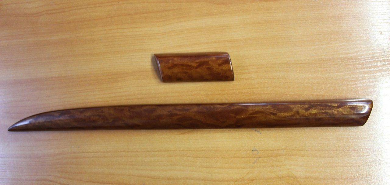

У меня на магнитоле, как уже говорил, есть небольшой скол на рамке под монитором (под левым нижним углом). Хотел его подкрасить и купил в автомагазине карандаш для подкраски сколов. На вид цвет вроде совпадал, но когда подкрасил, пришлось сразу смывать – цвет краски совершенно отличался от магнитолы. Купил другой карандаш (а стоят они у нас по 350 рублей), но и он не подошел. Более-менее попадающим в цвет оказался четвертый по счету карандаш, им и подкрасил. Стало получше, но все равно видно, что есть вмятинка. Если будет сильно напрягать, сниму рамку и отдам в покраску, а пока езжу так. Может со временем вообще перестану обращать на это внимание.
Вот код краски, вдруг кому-то пригодится:

Для удобства подключения двух проводов в 5-пиновый разъём, вот артикул фишки: 90980-11909
www.ozon.ru/product/razem…s-90980-11909-1912408084/
