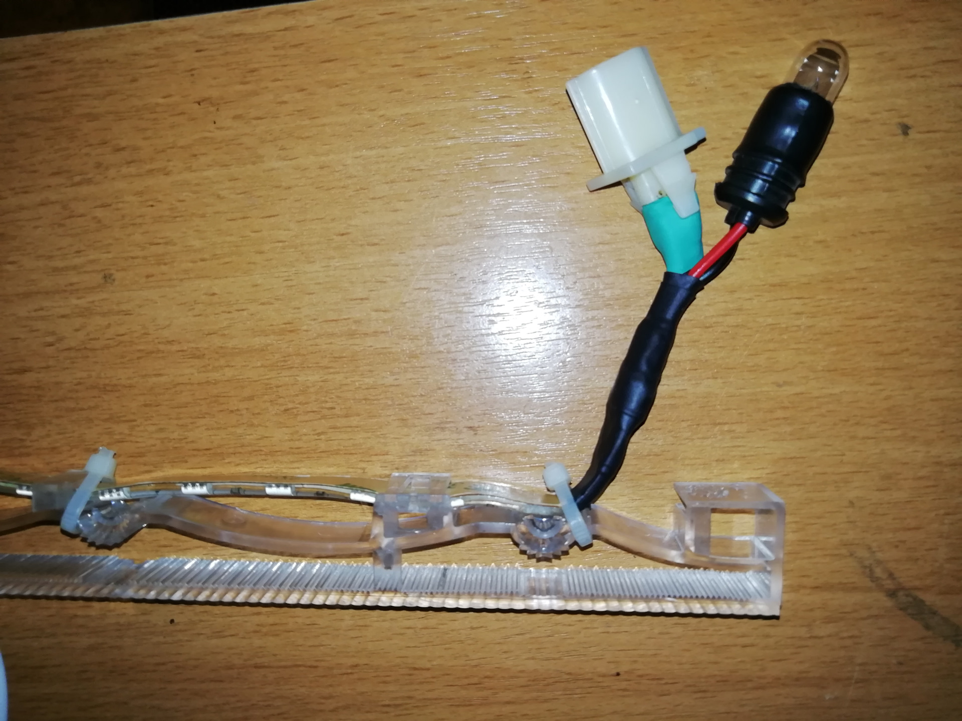

Перегорел. Резинки развалились и вода "поела" дорожки.
Решил просто вставить кусок ленты обычной и поменять уплотнитель на оконный.
Не работает.
Оказалось постоянно на клеммы идет 8 вольт, и, если есть нагрузка — идет 12.
поставил в параллель диодной ленте лампочку саму маломощную на 12В. теперь работает.

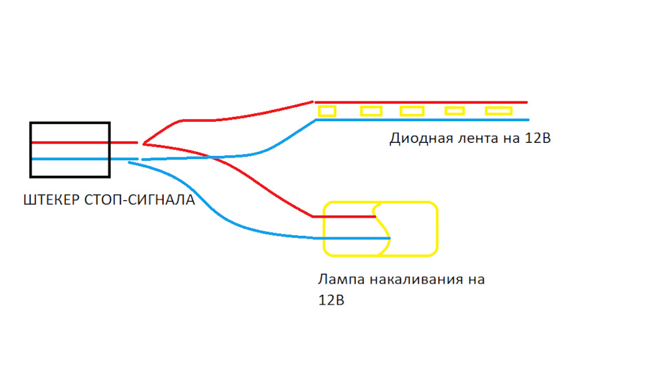

Я это замышлял так: покупаю полосу диодной ленты на 12В, докупаю стабилизатор на всякий, спаиваю все хозяйство — работает. Или не будет работать?)
лента не дает сопротивления постоянного как лампа — в итоге 12 вольт не будет подаваться. по мне в параллель лампочка дает вполне хорошее ограничение тока через ленту — и она не сгорит.

То есть, в итоге нужно спаять вот такое? Я в схемах не разбираюсь, поэтому рисовал как мог :D
именно!

В общем, дошел я наконец до фонаря… Сделал вот такого монстра, но работает же)) Кстати, сначала полярность неверно выставил, и горела только лампа накала, я правильно понял, что она не должна была гореть, а то получается, что можно было ее одну и оставить, а не заморачиваться с лентой?
лампе полярность пофигу в отличие от ленты, и да, ее и одну можно оставить, но света от нее мало, все-такие диоды нужны чтобы сзади не приплыли
я лампу прямо рядом с диодами воткнул. но она сильно меньше.
Сначала тоже так хотел, но в итоге передумал, хотел равномерного свечения, без точек и чтобы при необходимости быстро поменять сгоревшую лампу накала.

я ленту непосредственно перед рассеивателем приклеил

только я паял лампу сразу на ленту, типа еще один огонек, хоть слабый.
