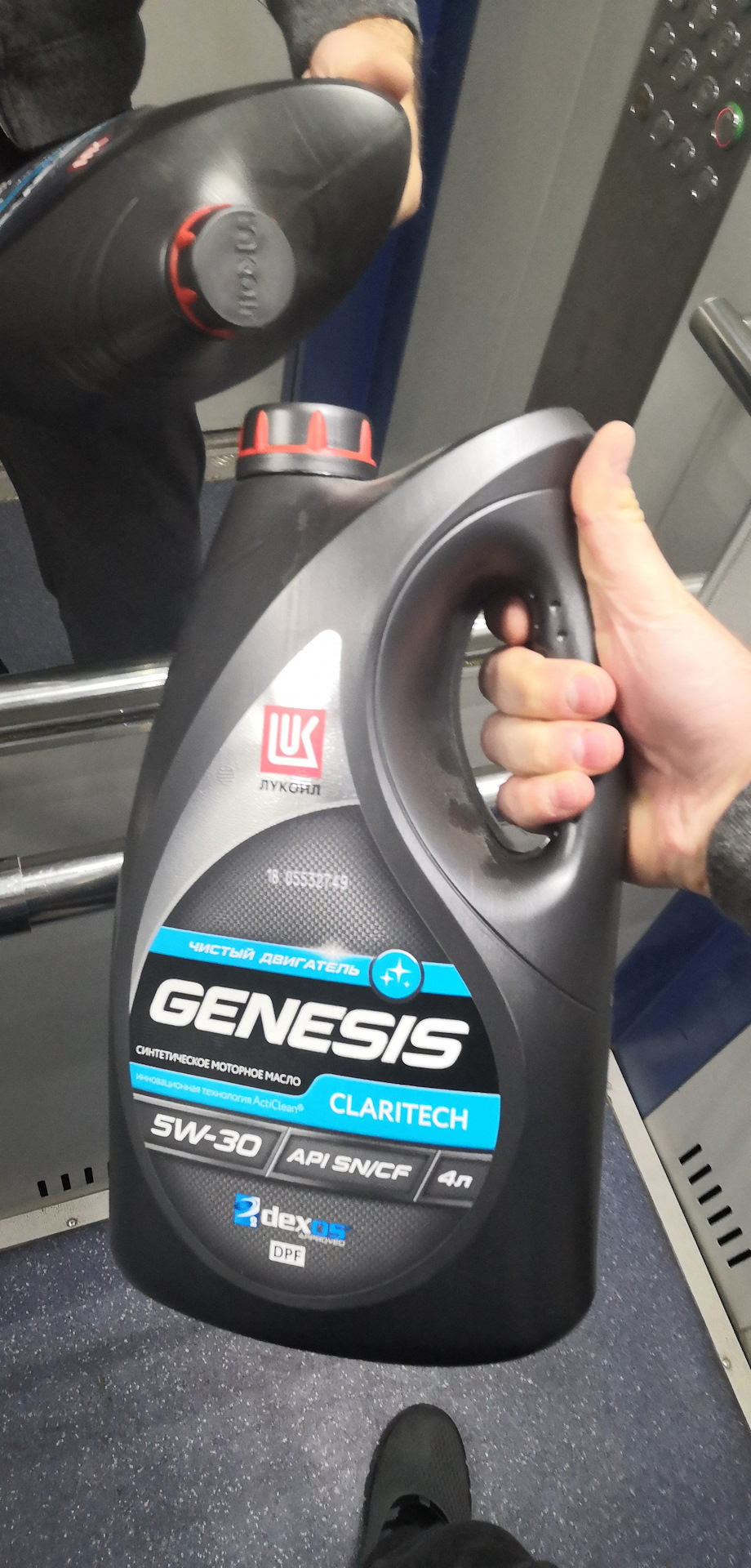

Масло в двигатель залил снова лукойл, ибо он меня устраивает во всём. А цена распродажи в метро, так ваще халява, набрал сразу на 4ре ТО.
Фильтр уфи, ничего нового.

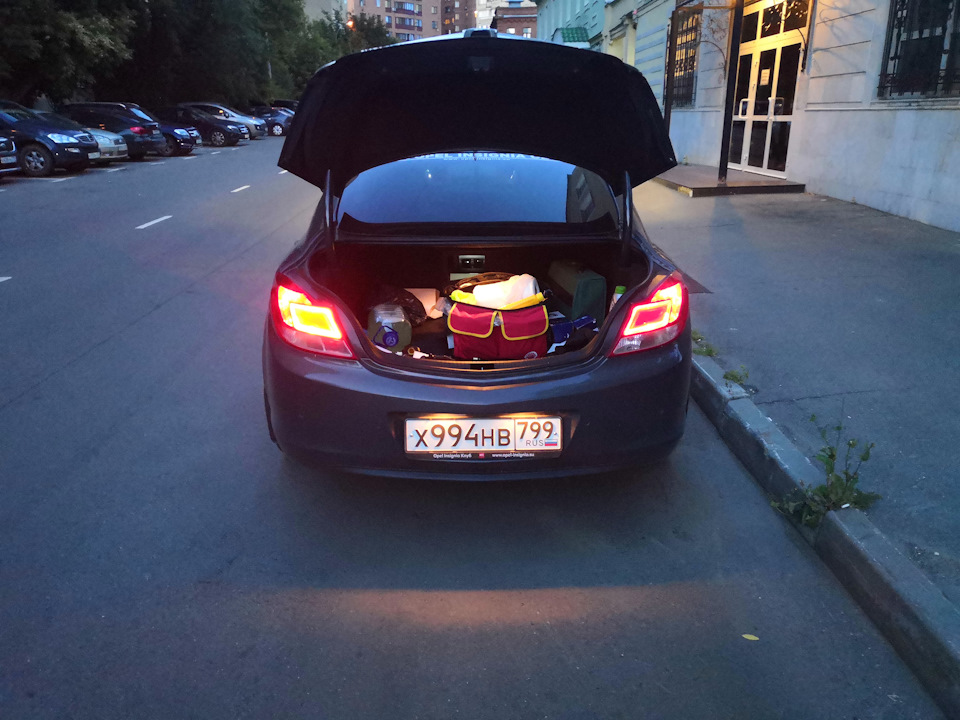

До этого сзади в фонари поставил ледовские лампочки, напишу уже сюда, чтобы не создавать отдельный пост.
Сами лампочки заказывал с алишки.
В габариты прямоугольные сели как влитые, а вот угловые реснички закапризничали, пришлось снять, ошибка вываливалась.
В целом стали чуть ярче, на первое фото внимание не обращаем, видимо так телефон передает, а вот второе фото уже с готовым вариантом, но в реале светит прям чутка ярче, но сам прямоугольник прям ярко выражен. Жду еще поворотники и перезаказал лампочки в реснички.

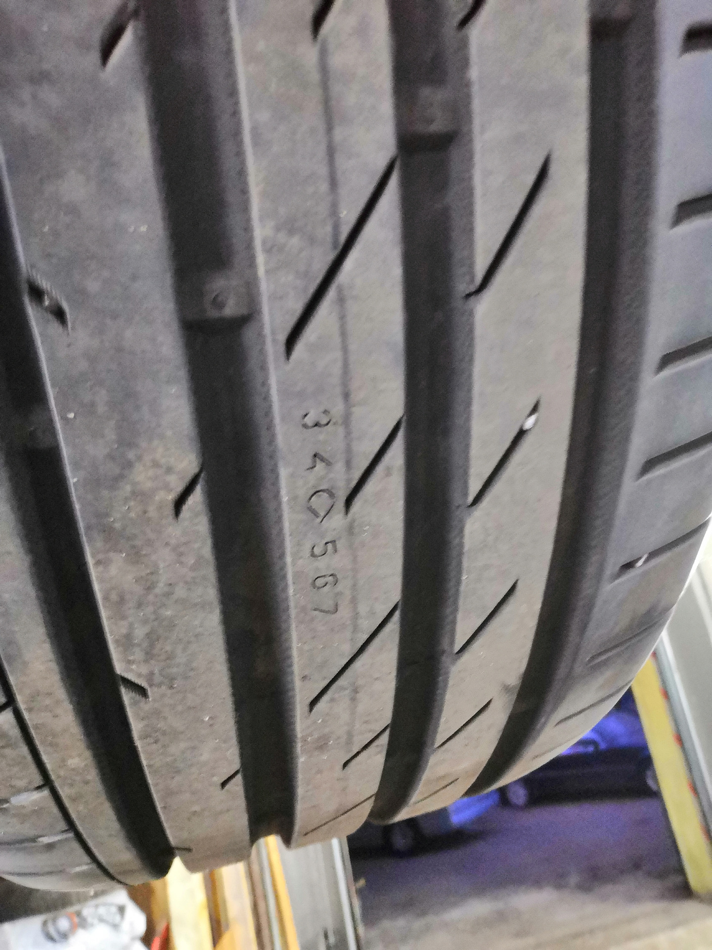

А это фото снял специально для диванных экспертов, которые говорят что Хакка блек — говно и быстро стирается. Пробег у данной резины уже почти 15 тысяч, как видно резина еле еле подстерлась до 7.

То есть смысла покупать светодиодные лампочки в стоп сигнал нету что ли?) а то я гоняюсь ищу где купить)
Почему же нету, есть, только в Москве они конских денег стоят, заказывай на АЛИшке с подписью canbus, чтобы ошибок не было. цоколи есть на форуме, только учти что с оранжевым поворотником там ошибочка. Мои уже лежат на почте, на днях заберу и вкарячу, заодно поменяю эту посадочную гаечку, куда фонарь задний заходит, ато пролюбил ее где-то )))
То есть будут работать нормально? И без ошибок?) точно?)))
Я бы поменял стоп сигнал, габаритку и задний ход. И если не тяжело дай ссыль на форум с цоколями)
Если я сегодня-завтра заберу с пошты лампочки и поменяю их, я тебе отпишу. че и где брал
