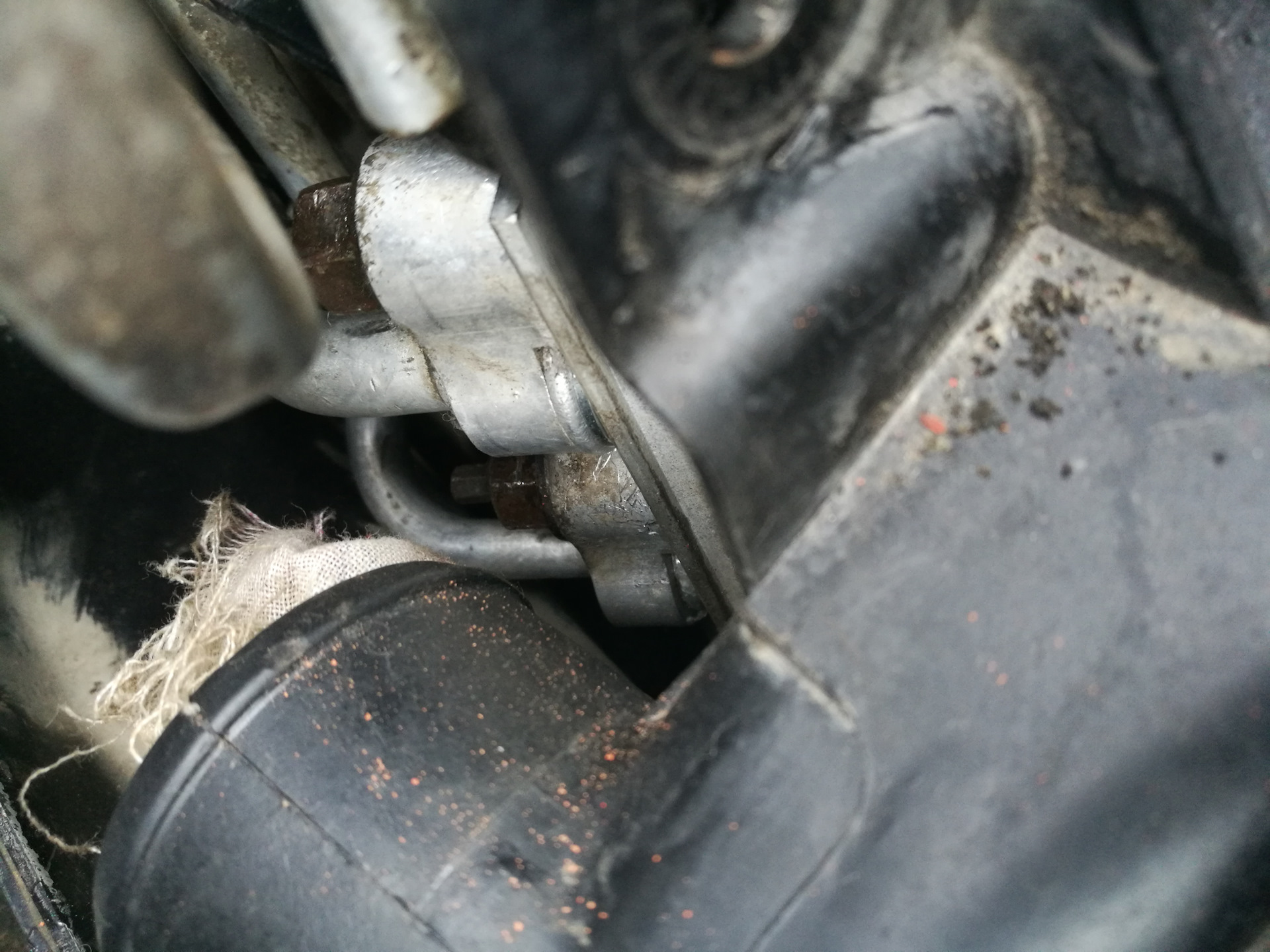

Но вот на днях кондей сдох опять! Пришлось вечером разобрать пол морды и увидеть с помощью миниатюрной камеры с Али, что фреон уходит также на стыке уха крепления и основного бокового бачка! Блин, как и год назад! Вот такое качество запчастей… Покупал вроде ТИК радиатор.

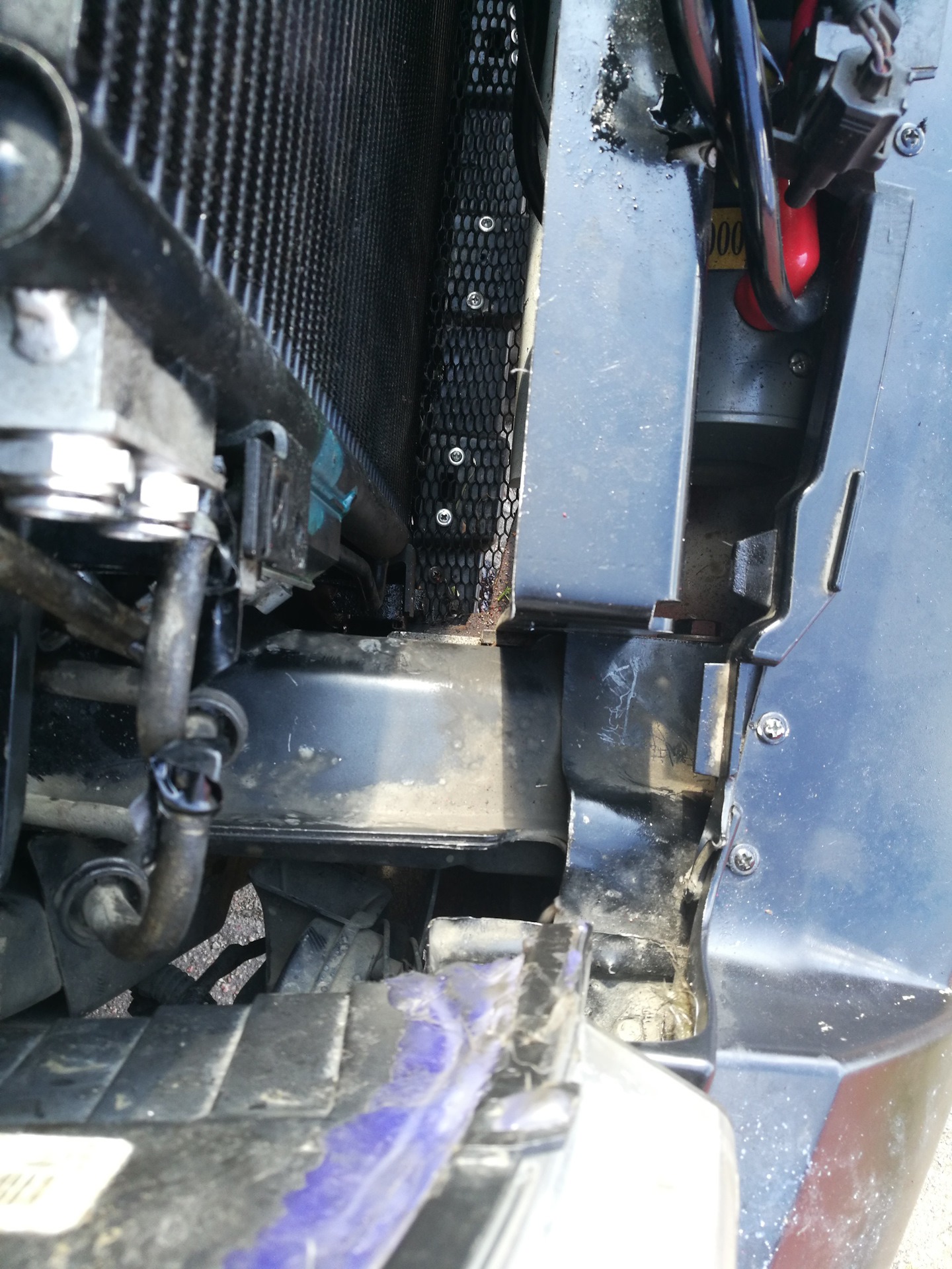

Пригодилась помощь старшего сына, приобщаю его к ремонтам машины, пусть знает и умеет. Да по факту я тут немного приболел, поэтому помощь очень нужна, не подниму сам тяжелое. Три часа разбирали все аккуратно, час я пытался вытащить радиатор с матами, и еще час все красиво собрали, проверили, долили и т.д. Закидали в машину кучку запчастей и вещей из гаража… Потом мойка машины, заправка кондея и отвезли вещи в другой гараж. Вроде все работает пока. Будем посмотреть дальше!
Самое сложное было вытащить радиатор кондея после того, как вытащим интеркулер (ибо кондейный задевает болтами за радиатор ОЖ). А этому мешает новая площадка лебедки, провода, распорки, новые проушины и т.д. Ну в итоге инженерная мысль и сила победили, интеркулер я вырвал, потом подрезал его ножом (там можно было) и легко сменил кондейный радиатор. Верхнюю поперечину снял для удобства, радиатор ОЖ отсоединил от правого крепления и снял резиновую подушку под болтом, 1 см пространства сразу помог.
Для информации, радиатор ГУРа справа выщелкиваем из "замка" и поднимаем вверх. Затыкаем отверстия чтобы не вытекало. Также выщелкиваем две трубки радиатора коробки. Снимаем патрубок впуска обязательно (его защелку сразу ставим на впуск кто не знает). Откручиваем болтик осушителя. И две трубки кондея с гайками на 13 вот они. Прокладки я на фото выложу. И размеры сообщу. Обратная последовательность для сборки полностью противоположна!
