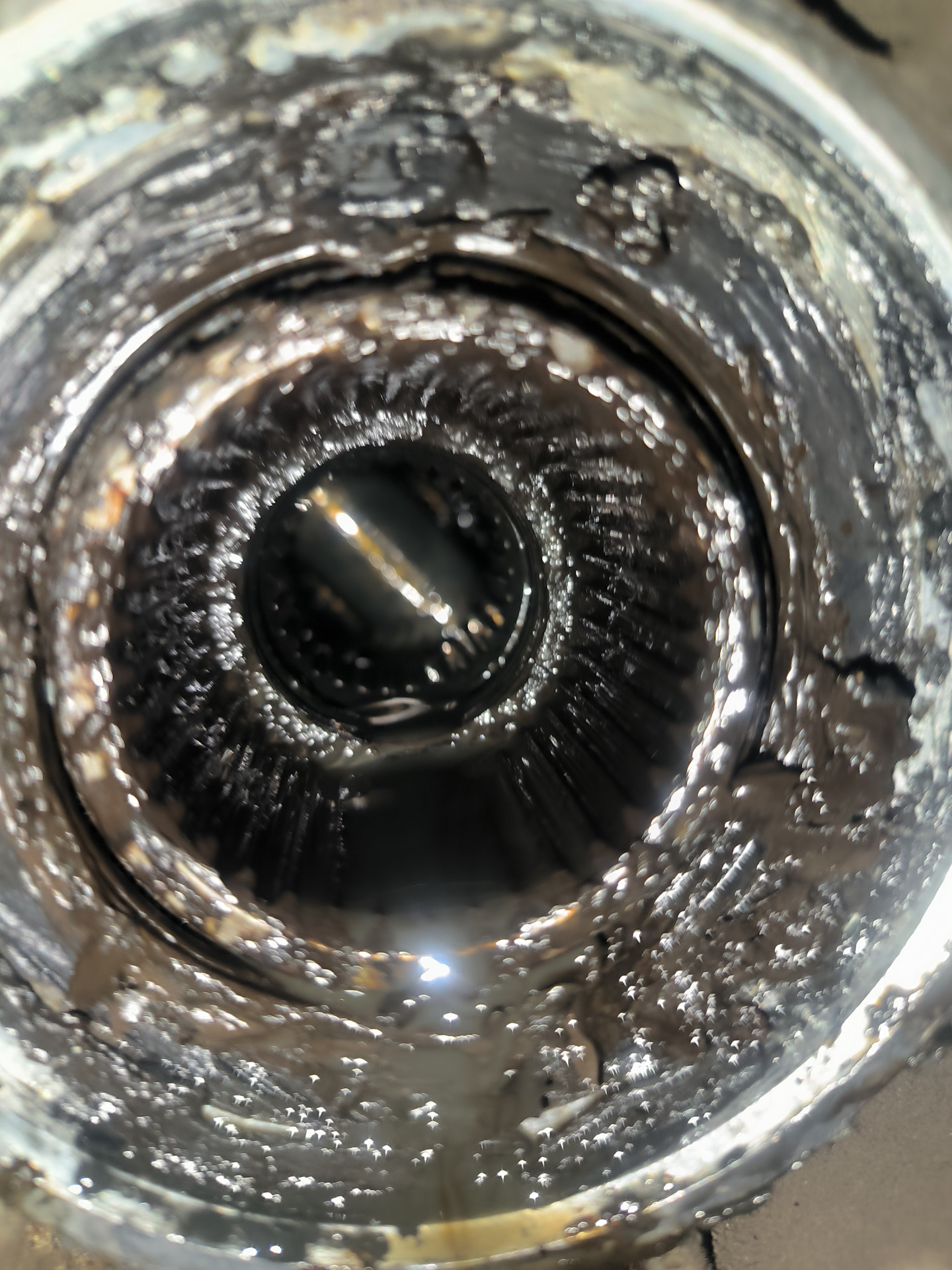

Зимой заметил отсутствие полного привода, хотя за пол года до этого снимал раздатку и все там промазывал (всем известная болячка IX35). На тот момент чашка дифференциала МКПП была в хорошем состоянии, а вот шлицы раздатки не очень и сам вал сидел как-то не надежно.
Выдались свободные выходные и я решил заменить вал раздатки, так как решил что проблема скорее всего в нем. На машинах с механической КПП вал можно заменить отдельно.
Как только я снял раздатку, стало понятно что проблема не только в вале, но и в чашке дифференциала МКПП (о ее замене в следующей записи).
Сам вал был плохо зафиксирован внутри раздатки и болтался. Выбить его просто, а крепится он посредством шпонки.
До этого я ни разу его не вытаскивал и ржавчины там оказалось не мало, а шлицы внутри немного разбиты. После установки нового вала в раздатку он так же как и старый болтался, что привело бы в конечном счете к тем же последствиям что и сейчас. Было несколько вариантов решения проблемы:
1. Купить новый дифференциал раздатки, а к нему нужна еще и ответная шестеренка, что встает в кругленькую сумму
2. Найти б/у раздатку в сборе, но это как кот в мешке и на тот момент ни чего подходящего не было в объявлениях
3. Восстановить шлицы внутри вала, но это практически не возможно
Было принято решение зафиксировать вал внутри дифференциала "на мертво", т.е. сделать его не разборным как на машинах в комплектации на АКПП
В Воронеже есть специалисты, которые занимаются восстановлением шлицов. К ним со всей России присылают валы в паре с дифференциалом, как на наши машины, так и на Sorento, Mazda, Range Rover и т.д. (по их словам болячек у многих марок хватает). Так вот посоветовавшись с этими специалистами, решили вал запрессовать, а перед этим сделать на вале центрирующую юбку. Получилось все отлично (делали 3 дня)
Кроме самого вала поменял еще 2 сальника.
P.S. На полноприводном IX35 можно ездить без раздатки, вал правого привода напрямую входит в коробку. Я ездил 2 недели пока восстанавливал раздатку, ни каких проблем не возникло

Увидел свои комментарии, сегодня решил сделать ревизию, снялось всё легко, смазку поменяю, грязноватая, а в целом всё ок
Привет, у меня этот вал болтается, стопор где должен находится, на вале стопора нет, я так понимаю вал должен нелехго вытаскиватся?
А вал легко отсоединился от коробки?
Да, всё нормально (как конструктор Лего)
А я сорвал внутренне стопорное, а из коробки только с монтировкой вытащил( Ржавчины было много, но шлицы целые
