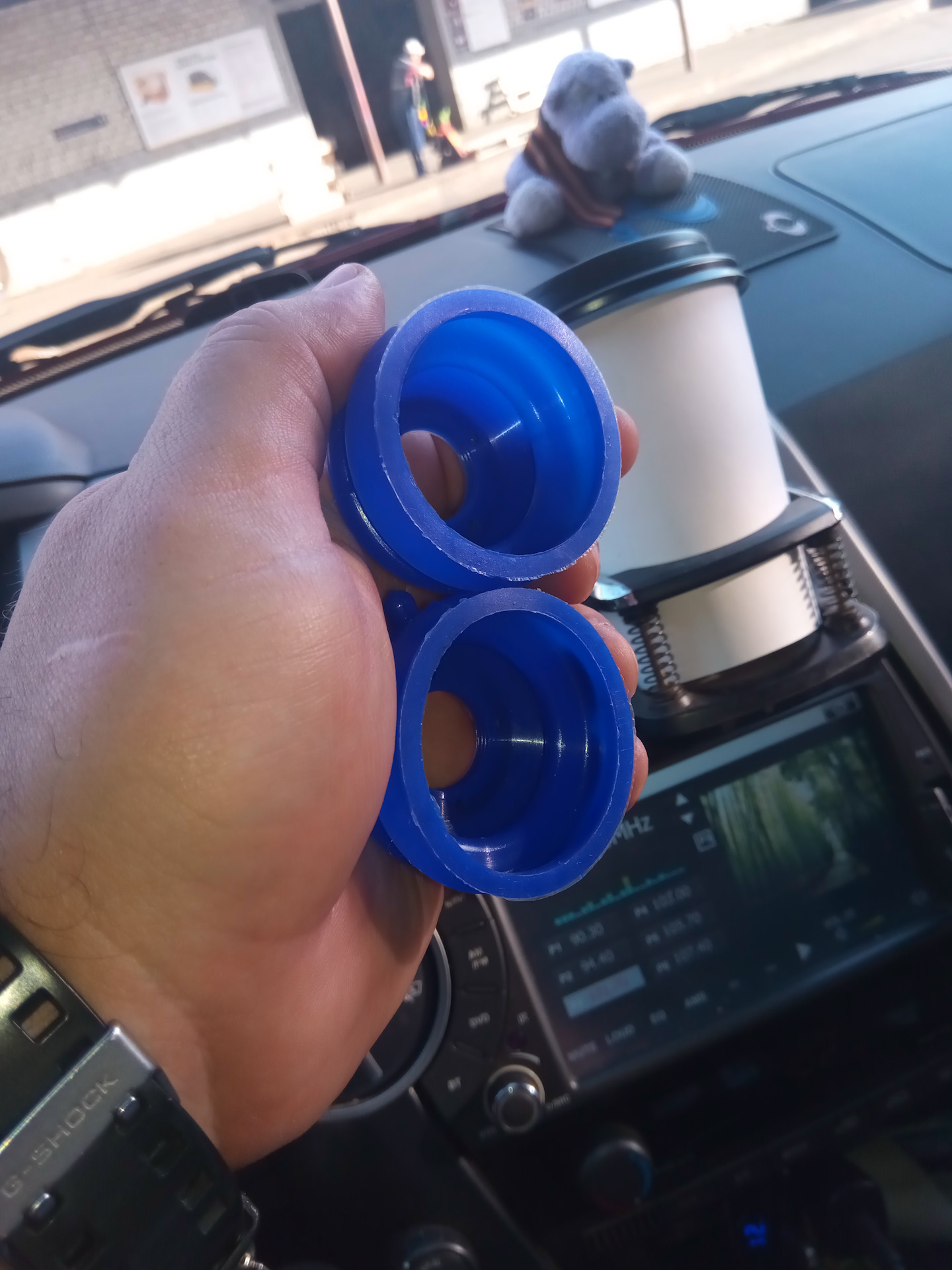

Получил пыльники из Барнаула.
Не впечатлили. Облой .
Попробуй барнаульские силиконовые. Живучие. У меня в бж есть запись
пробую. заказ оформил. жду платёжку
Там тока нижние?
Почему, нижние и верхние пыльники идентичны, там ещё есть на рулевой наконечник
Энто как идентичны. У меня на вид сверху и снизу разные по размеру пыльники
Я мерил, и даже ставил эти пыльники на верхний инижний. одинаковые

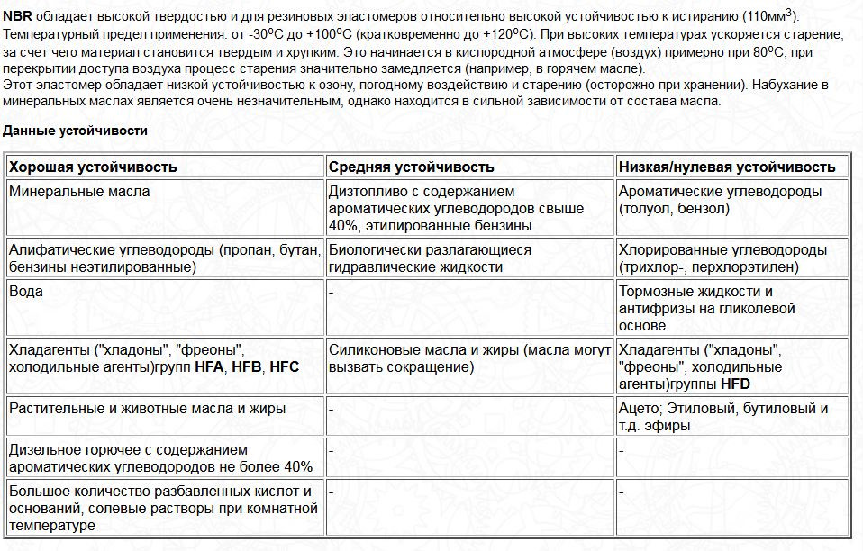

Когда меняли пыльник, вы родную мазь там оставляли? На пыльнике от тойоты материал не был указан? Типа nbr или что другое?
Не щупал пока, только глянул.
Засовывали ШРБ-4
про материал не скажу
Посмотрите пожалуйста и вспомните изначальные ощущения. Мне хочется понять, это не ШРБ4 ли этот материал размягчила (
Я вчера ее тоже запхал в верхнюю шаровую, теперь очкую.
И посмотрите есть ли на пыльнике тавоты маркировка материала. Буду очень признателен

заехал в слесарку на яму — протёрли, посмотрели — пыльники целые ) откуда там масло не понятно.
но в Барнауле заказал и оплатил сегодня. про запас
Резина изменений не имеет, марку мне назвали, но я не запомнил. какое то трёхбуквенное. ШРБ на неё ни как не влияет
NBR наверное. Норм, да.

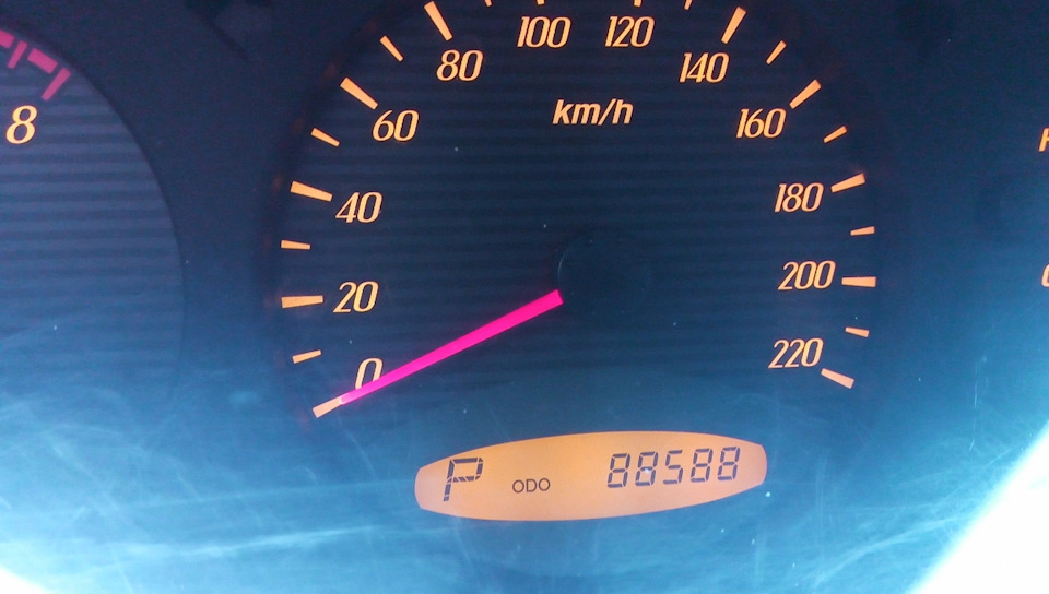

Нет. Сверху все красиво
ваШпэ странно, 88 и пыльнику хана!
Родные, повиду, как будто нарошно пробили.
А эти чуть малы по посадочным были.
