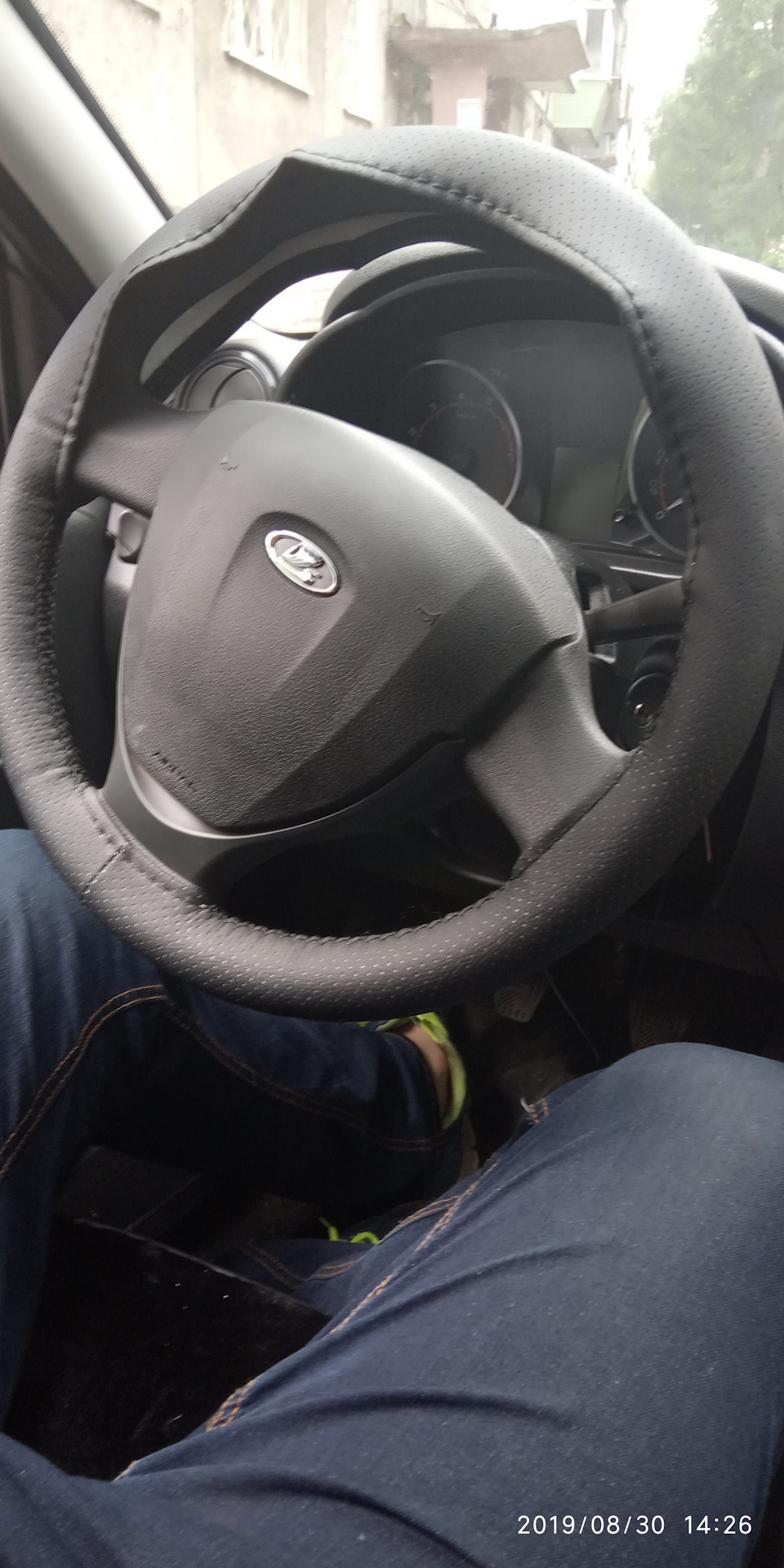

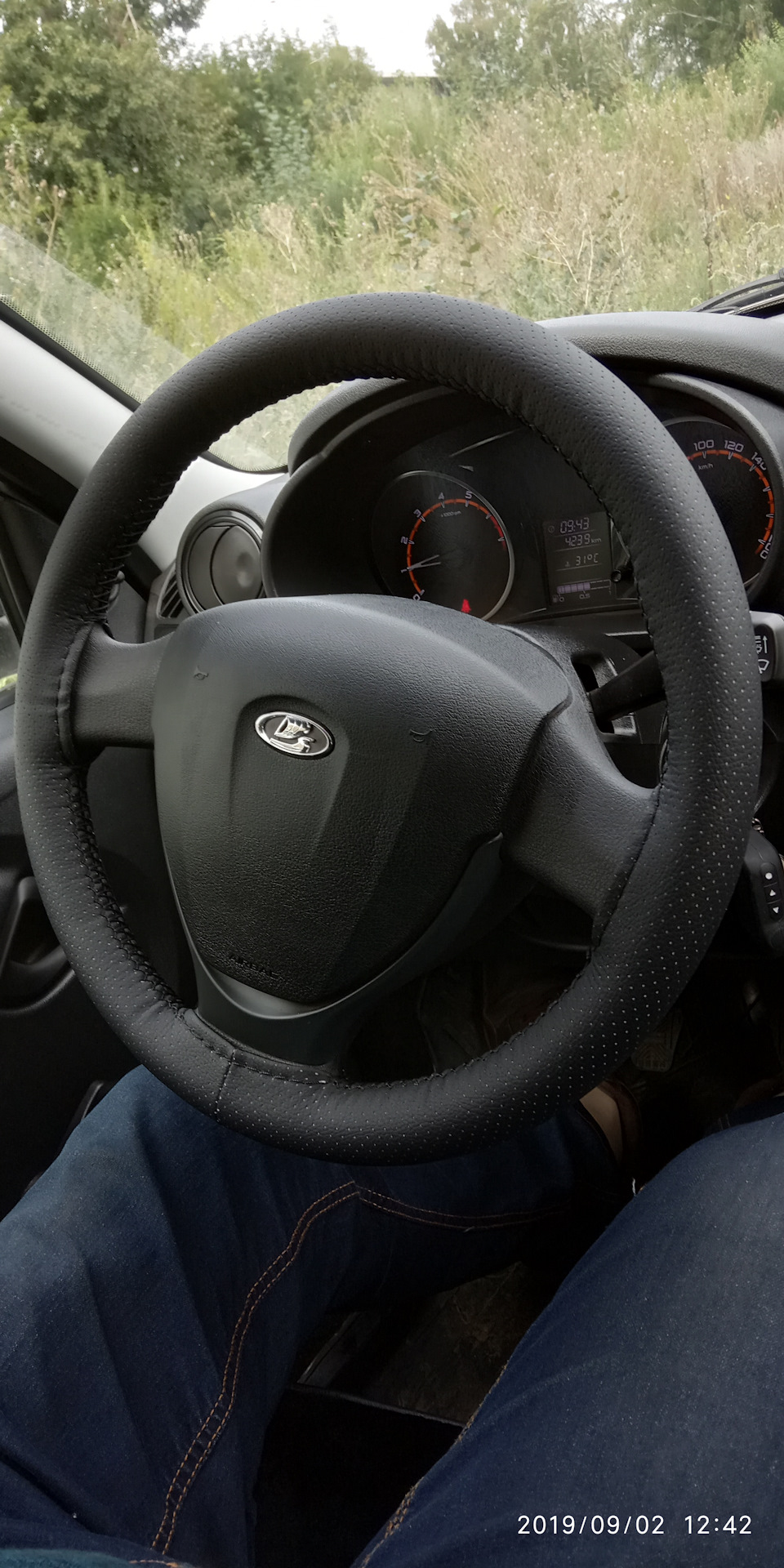

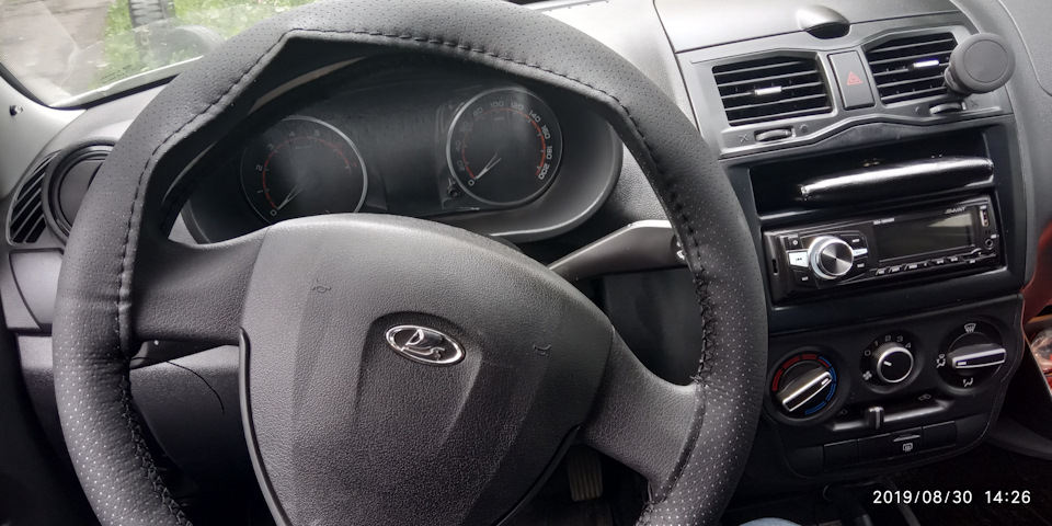

197,97 руб. 22%СКИДКА | Оплетка на рулевое колесо автомобиля крышка рулевого колеса с иглами и резьбой искусственная кожа диаметр 38 см крышка рулевого колеса couvre s.click.aliexpress.com/e/cbI4Zqaq

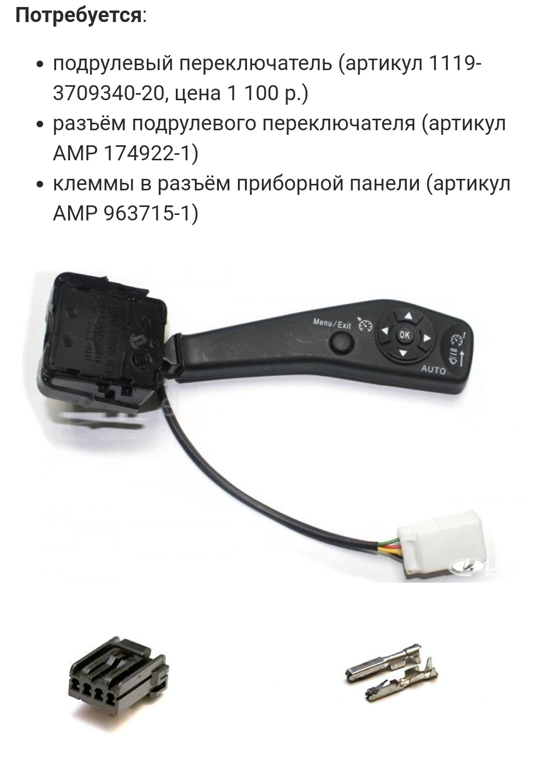

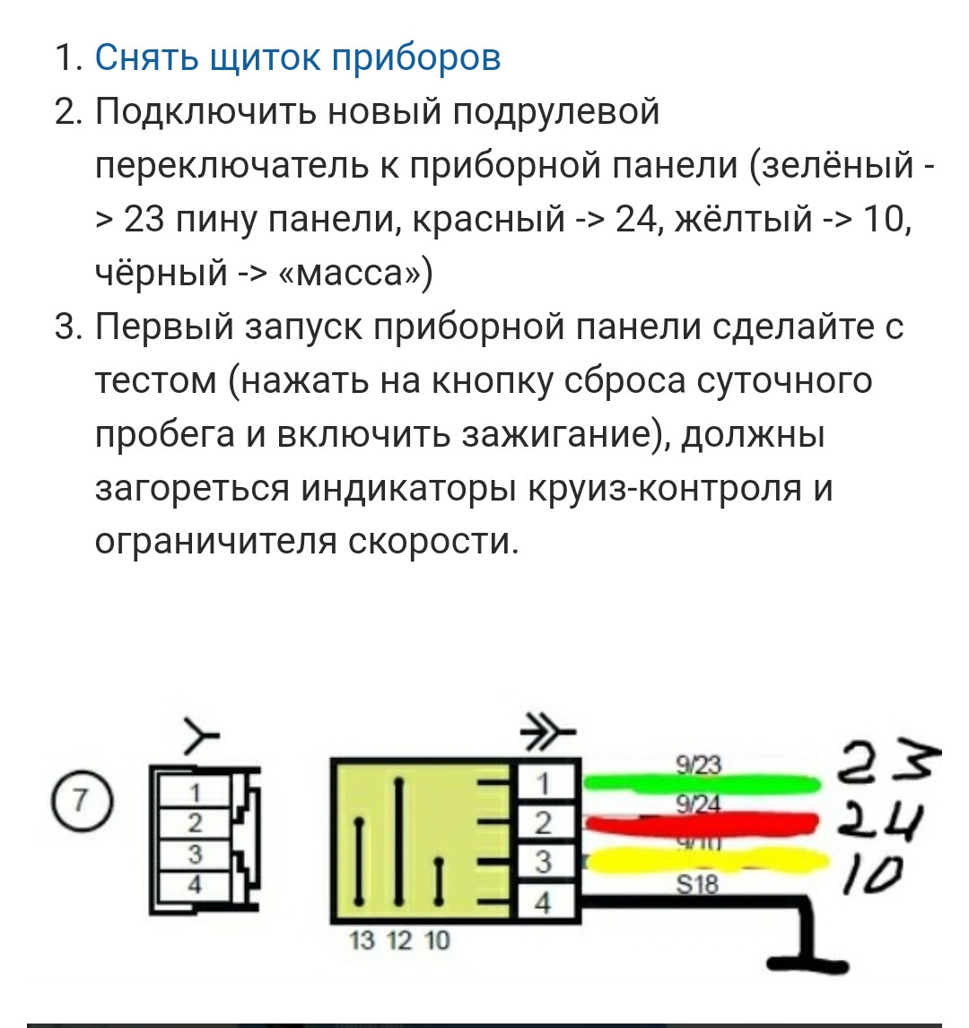

Переключатель замени! Купи с управлением бк и круизом. На приборку три пповода докинуть и будет переключать показания бортового компа и появится круиз контроль и ограничитель скорости.

Есть ссылка где заказывал ?

Тут все подробно xn--80aal0a.xn--80asehdb
Будут вопросы, спрашивай
Спасибо
Есть фото как подключить
Nikolaev567
👍. Только в следующий раз бери без перфорации, они быстрее облазят.
У меня такая 5 лет стоит, как новая!
