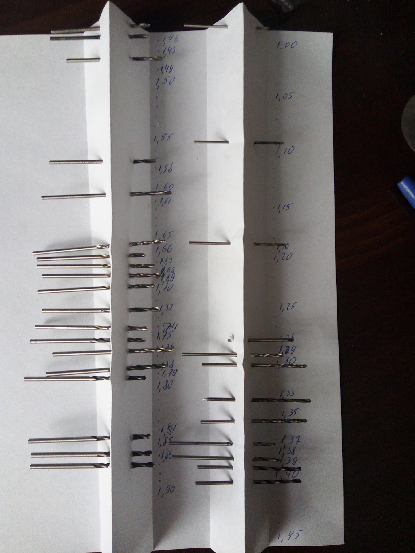

Поэтому мне больше по душе метод калибровки по диаметру.
В качестве калибров используются хвостивики тонких сверл, предварительно доведенные микронной наждачкой и промеренные микрометром.
У меня после переборки всех домашних запасов получился вот такой калибровочный набор:
Да, пробелов в линейке много, но в основном это влияет на топливные жиклеры, а вот воздушные можно промерять достаточно плотно. Некоторые пробелы удавалось уже по ходу процесса заполнить различными проволочками, швейными иглами и прочими подручными средствами.

В любом случае, жиклеры надо как-то прокалибровать.
Тут мне помог один добрый человек с большим опытом, который еще в стародавние (советские) времена заметил этот момент с воздушными жиклерами Солекса и сам для себя, на основании длительных измерений качественных заводских жиклеров сделал таблицу соответствия маркировки диаметру:
120 — 1,16 мм
125 — 1,20 мм
130 — 1,22 мм
135 — 1,25 мм
140 — 1,28 мм
145 — 1,32 мм
150 — 1,37 мм
155 — 1,43 мм
160 — 1,49 мм
165 — 1,54 мм
180 — 1,66 мм
Ориентировочный допуск 0/+0,02 мм.

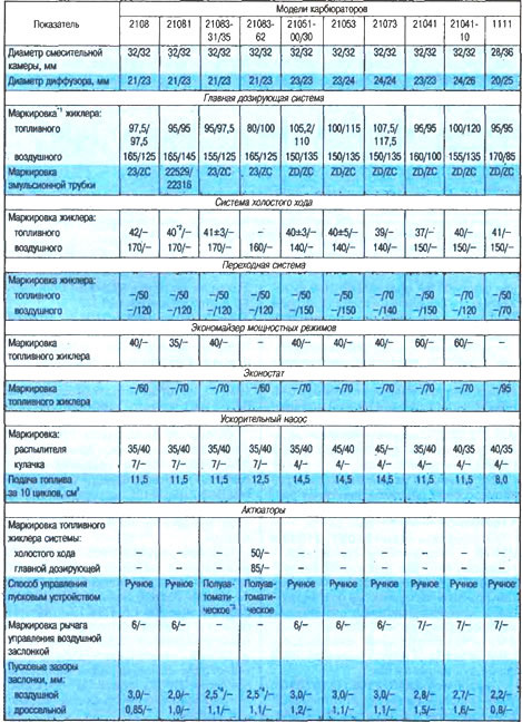

Далее опять обращаемся к таблице жиклеров Солекса:
Нас интересуют два воздушных жиклера — системы холостого хода и переходной системы 2-й камеры, для карбюратора 21041-…-10 это 150 и 120 соответственно. Эти жиклеры запрессованы в крышке карбюратора.
Жиклер 120 переходной системы 2-й камеры вопросов не вызвал — сверло 1,19 мм в него не полезло и даже не закусило, но было видно, что жиклер совсем немного меньше, то есть примерно около 1,16 мм там и есть.
В жиклер же 150 системы холостого хода прошло сверло 1,70 мм, но не пролезло 1,72, поэтому о его размере остается только догадываться, но это явно даже не 170, который положен 083-му Солексу. А я-то все удивлялся, с какого рожна мне для нормального холостого хода топливный жиклер аж на 50 понадобился.

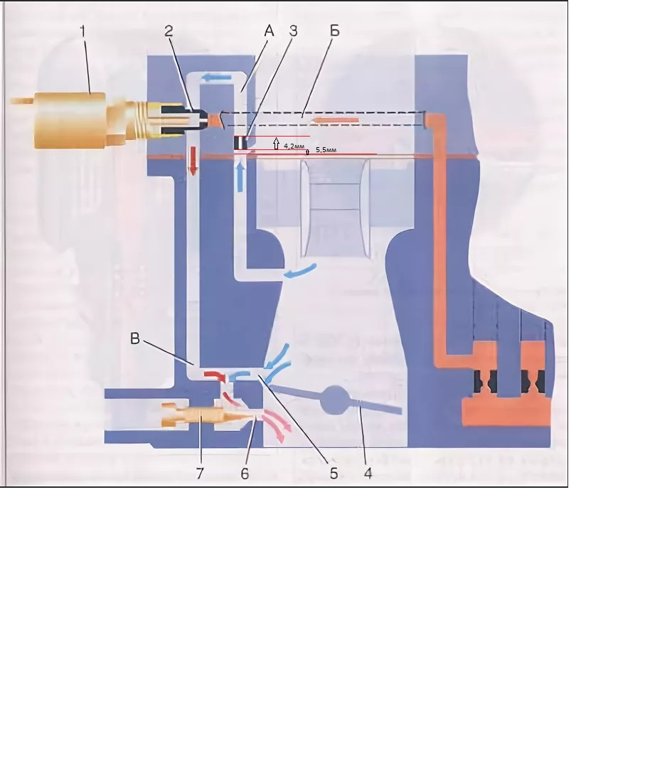

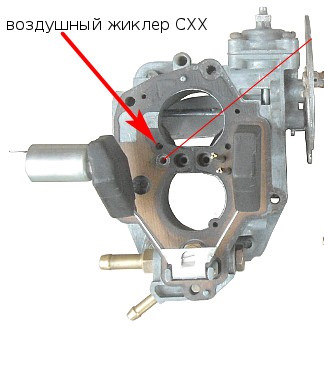

Итак, жиклер холостого хода оказался слишком большим. Отсюда лишний воздух в системе, требование системой для нормальной работы большого топливного жиклера, неадекватная работа переходной системы 1-й камеры и прочее счастье.
Исправить проблему можно только одним способом — заменить воздушный жиклер.
Для этого нужно:
— заводской жиклер высверлить, сверлом 4 мм
— сверлом 4,2 мм рассверлить отверстие на глубину примерно 15 мм
— дополнительно рассверлить сверлом 5,5 мм примерно на 5 мм ниже отверстия в боковой стенке
— нарезать в отверстии резьбу М5
— из любого ненужного топливного жиклера изготовить жиклер диаметром 1,37…1,38 мм, что как раз будет соответствовать маркировке 150, и закрутить его в подготовленное посадочное место.
Таким образом параметры системы холостого хода, а значит и переходной системы 1-й камеры, оказываются приведены в соответствие с заводскими.

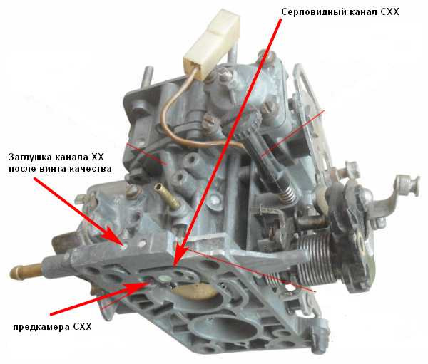

Продолжаем с системой холостого хода.
В Солексах для малокубатурных моторов — 081, 083, 051, 053, 041 и их производные — выход эмульсии из системы ХХ осуществляется по прямому короткому каналу сразу от винта качества в небольшую предкамеру, расположенную под 1-й дроссельной заслонкой сразу под щелью переходной системы. Но в Солексах 074 и 041-…-10 отверстие в эту предкамеру отсутствует, а выход эмульсии организован по серповидному каналу на нижней стороне корпуса карбюратора и происходит ближе к оси дроссельной заслонки.
При этом система холостого хода с предкамерой работает стабильнее и лучше поддается регулировкам, чем система с серповидным каналом, да и переходная система 1-й камеры лучше отзывается на движение заслонки. Поэтому я принял решение переделать систему ХХ на своем карбюраторе 041-…-10 по варианту обычного 041.
Для этого нужно:
— вывернуть винт качества, во избежании его повреждения
— высверлить обозначенную на рисунке заглушку канала
— через открывшийся канал сверлом соответствующего каналу диаметра просверлить перегородку предкамеры
— выходящее в серповидный канал отверстие заклепать кусочком свинца (и еще раз пройти сверлом по каналу, чтобы убрать возможно выступивший внутрь свинец)
— вместо высверленной заглушки также заклепать кусочек свинца.

После калибровки жиклеров я опять заменил жиклеры в карбюраторе, поставил уже из проверенных. При подборе воспользовался советом все того же доброго и опытного человека, и поставил так:
1-я 107,5/125ZD
2-я 120/135ZC
Остальные настройки без изменений.

дополнительно рассверлить сверлом 5,5 мм примерно на 5 мм ниже отверстия в боковой стенке, так ведь для метчика М5 нужно отверстие мах 4,2мм?
Так жиклер-то должен оказаться ниже этого отверстия. Под него и рассверливаем место.
А дальше как раз пойдет участок диаметром 4,2 мм, где и режем резьбу.
Вот так?Все правильно я понял))
В целом да. На 4,2 можно и глубже сверлить, жиклер глубже своей резьбы все равно не закрутится.
А зачем вообще сверлить 5,5мм что оно нам дает?Можно ведь просто просверлить 4,2мм и вкрутить жиклер, или нет?)
Блин, ну ты ж сам нарисовал всё уже)))
Нам нужно посадить жиклер дальше, чем отверстие в стенке. Диаметр жиклера в той части, где нет резьбы, примерно 5,3 мм. То есть чтобы он пролез, надо просверлить на 5,5 мм на глубину, достаточную для нужного расположения жиклера. А дальше уже 4,2 мм и режем резьбу.
Все я понял, это 5,5мм чтоб шляпка провалилась, заподлецо в крышке))
Ну в общем да, но основное — чтобы провалилась дальше бокового отверстия.
Понял, чтоб не закрыла дополнительное отверстие подачи воздуха с диффузора!
Да.

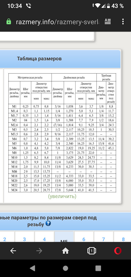

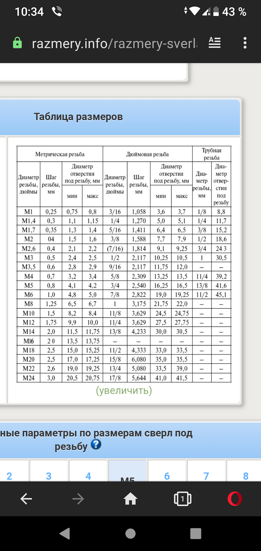

Метчик М5 это 0,8мм?А шаг резьбы какой?
Если у резьбы не указан шаг, значит шаг стандартный. Для М5 стандартный шаг по таблице — 0,8 мм.
Диаметр отверстия под резьбу, в общем случае, это диаметр резьбы минус шаг резьбы.
Нормально будет?))Сначала сверлом 4 мм, сверлом 4,2 мм рассверлить отверстие на глубину примерно 15 мм
