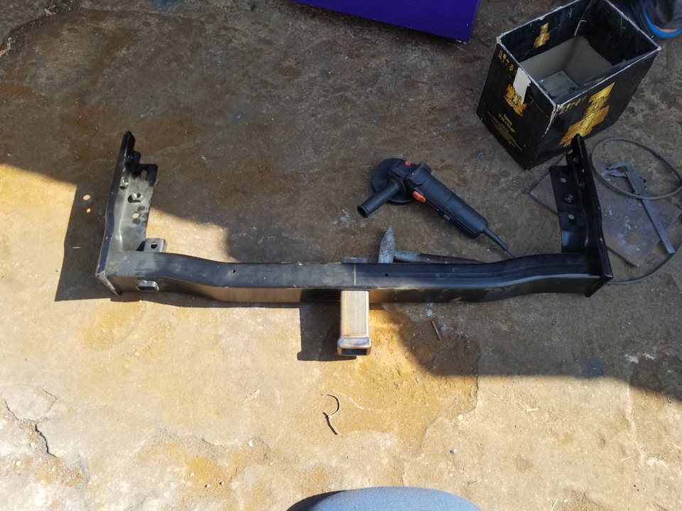

Давно хотел заменить задний усилитель бампера на усилитель с прицепным. Как то не слаживадось с заказом. Немного подумав, решил прицепное сам сделать.
Немного фотоотчёта прилагаю, заранее извиняюсь за качество, отчёт делать не планировал. Сам квадрат с толщиной метала 4мм и оконтовку изготавливали из 5мм метала, усилительная пластина в которой вырезанны отверстия под страховку прицепа из металла толщиной 3мм

А не осталось ли какого либо чертежа, (длина квадрата, на каком расстоянии отверстие под шплинт и его диаметр?)
Собираюсь тоже сваять подобный.
нет. не осталось
Ну и как прицепное себя ведет по истечении времени? Какого веса прицеп у вас? Выдерживает родная балка? У меня авто точно такой же, даже цвет))
Прицепа нет и не будет)))) Делал что бы потом вешать на него крепление запаски. Балка по толщине не отличается с приципным и без
О! Таки я так и думал!😁
Визуально в балке с прицепным и балке без прицепного разницы нет. Может конечно метал другой или толще, но и так обычная балка из 4мм метала, для прицепа или гаджетов с головой
вопрос только в качестве нашего металла, чет мне кажется что оригинальная балка для фаркопа может быть немного с другой стали
Марку стали можно взять любую. На вкус и цвет. Сколько же Вы собрались туда грузить что 4ка металл не выдержит?
