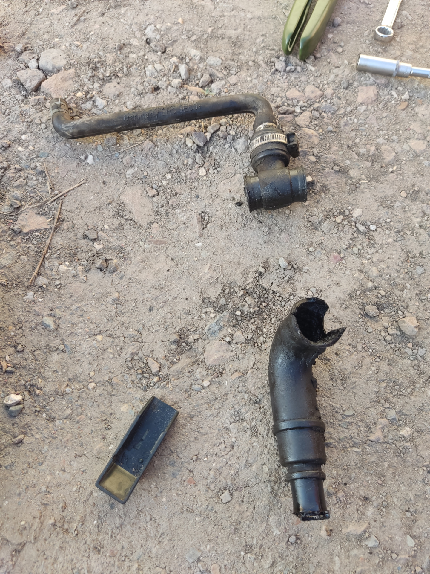

начитавшись насмотревшись, решил и я сделать некоторую ревизию системы вкг, сложного нет ничего.
223513 ORIGINAL IMPERIUM- патрубок вентиляции верх маленький
ZV347A ZZVF- троинйник под клапан внизу
223805 IMPERGOM патрубок верхний к клапану
117199755 HANS PRIES клапан этого патрубка
ZVA22H ZZVF- у себя такого не нашел
035103245A VAG клапан в тройник(вентиляции картерных)
1111152200 JP GROUP- пластиковый уголок к корпусу маслянного фильтра
N90467301 VAG- колечко к нему (обязательно новое)
11030573401 VIKA патрубок от клапана нижнего к впускному коллектору
Всем ровных дорог и спасибо всем кто читает)
Запчасти на фото: 1111152200, 06A103213F

Патрубок который в на первом фото в центре не подошёл? Оставил смотрю старый
Тоже сегодня провозился с вкг. Патрубок в хлам
