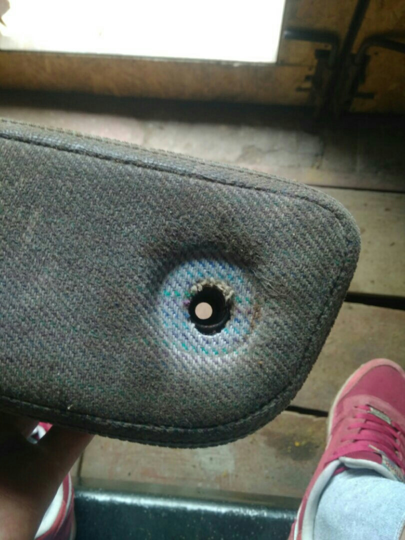

Наверное 90, если не 99 процентов владельцев Т3, да и вообще микроавтобусов хотят себе передние кресла с подлокотниками. Ну и я не исключение)
Но как то все что периодически всплывало в продаже стоило неоправданно дорого, ну или просто я жал деньги на комфорт и пускал их в техническое состояние.

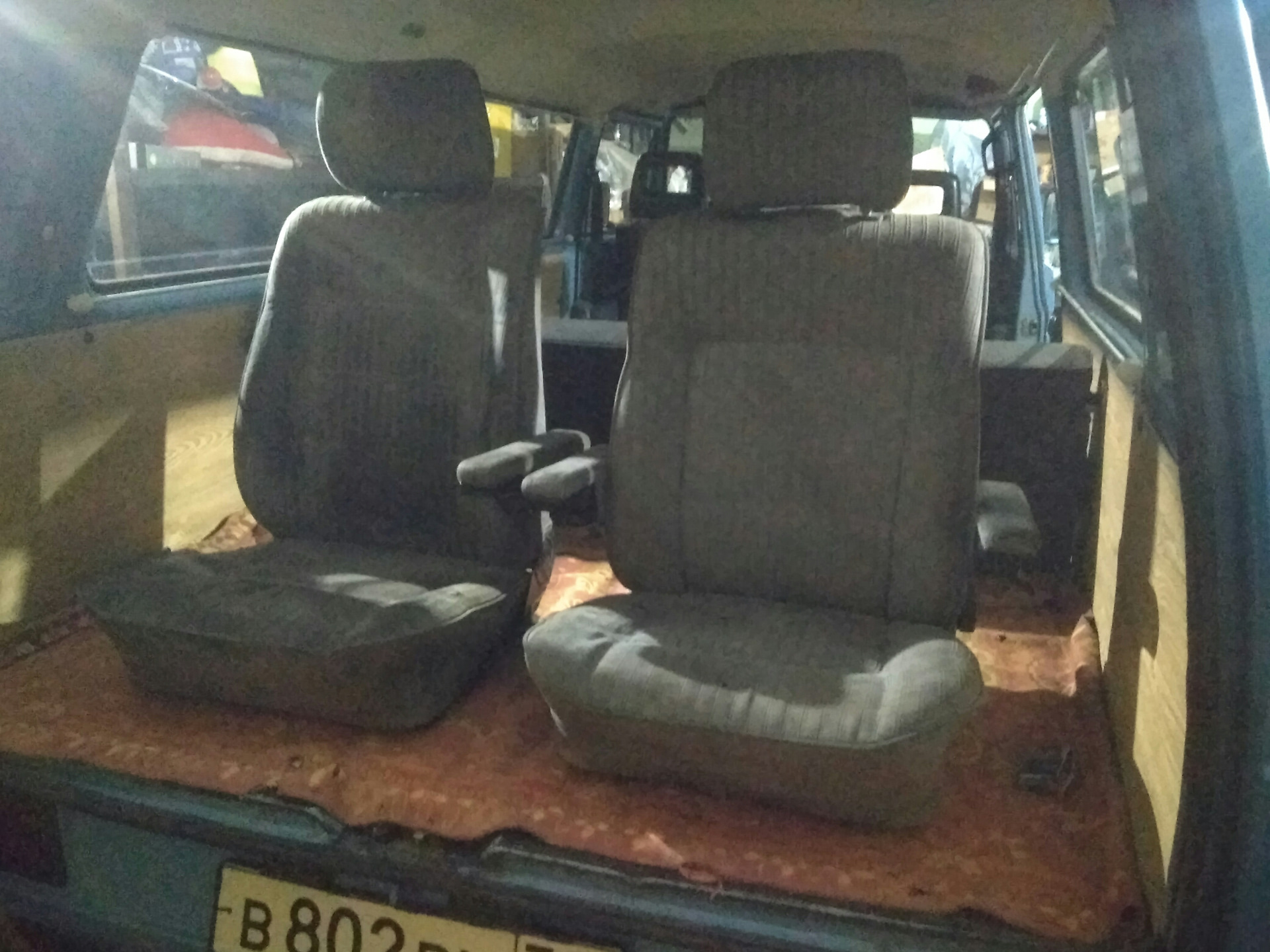

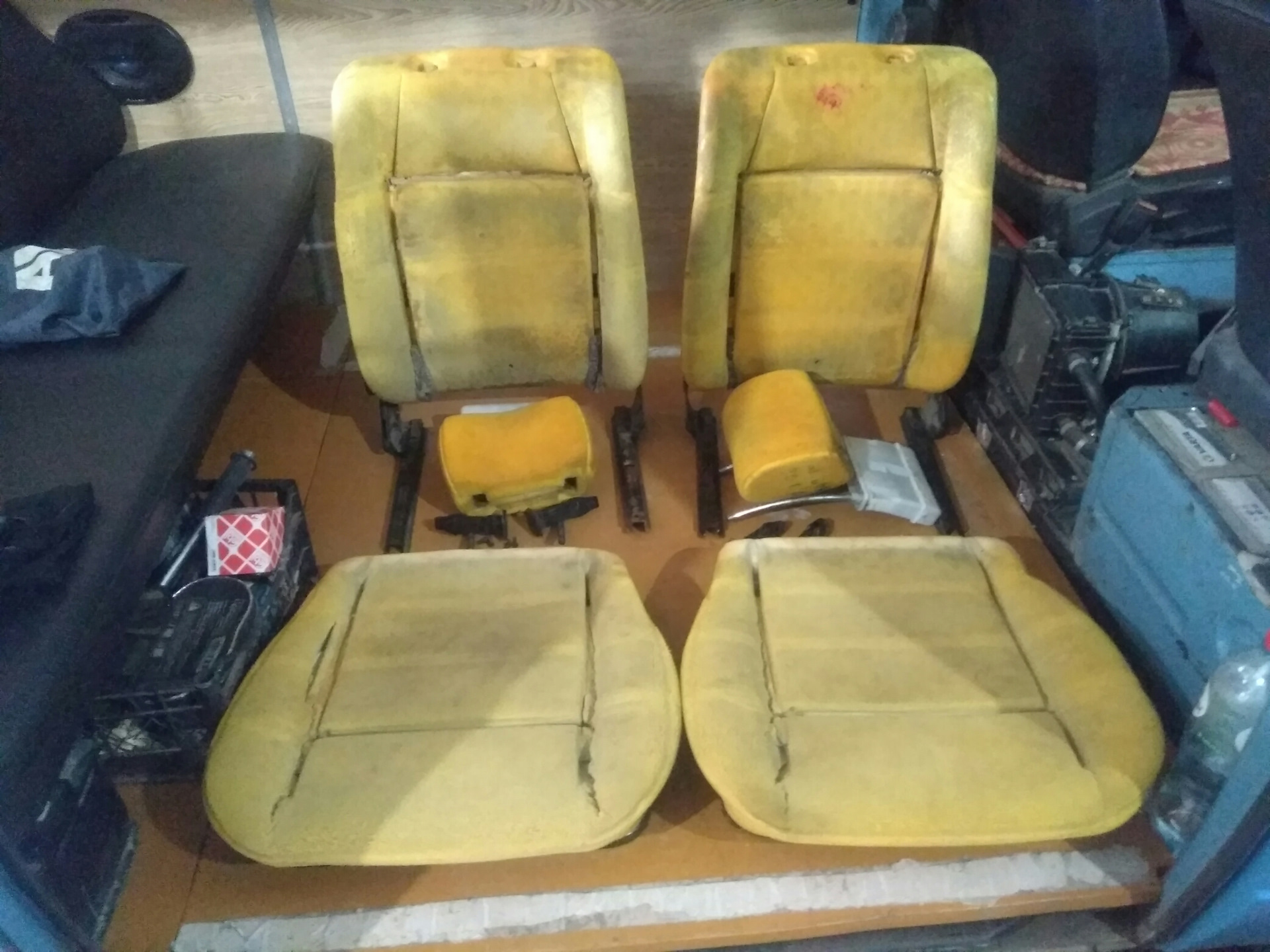

Как-то раз позвонил знакомому на разборку в поисках правого подлокотника на дверь (левый есть). Подлокотник был, но вместе с ним он предложил мне кресла! Для начала хоть глянуть на них.

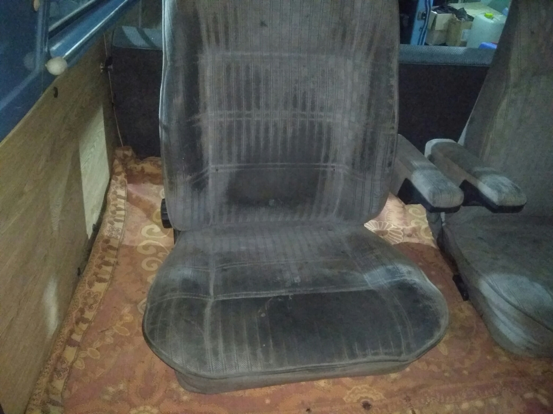

Подлокотник я забрал, кресла увидел, состояние было…проблемным. Но, услышав цену, я их забрал, и решил попробовать как-то оживить.

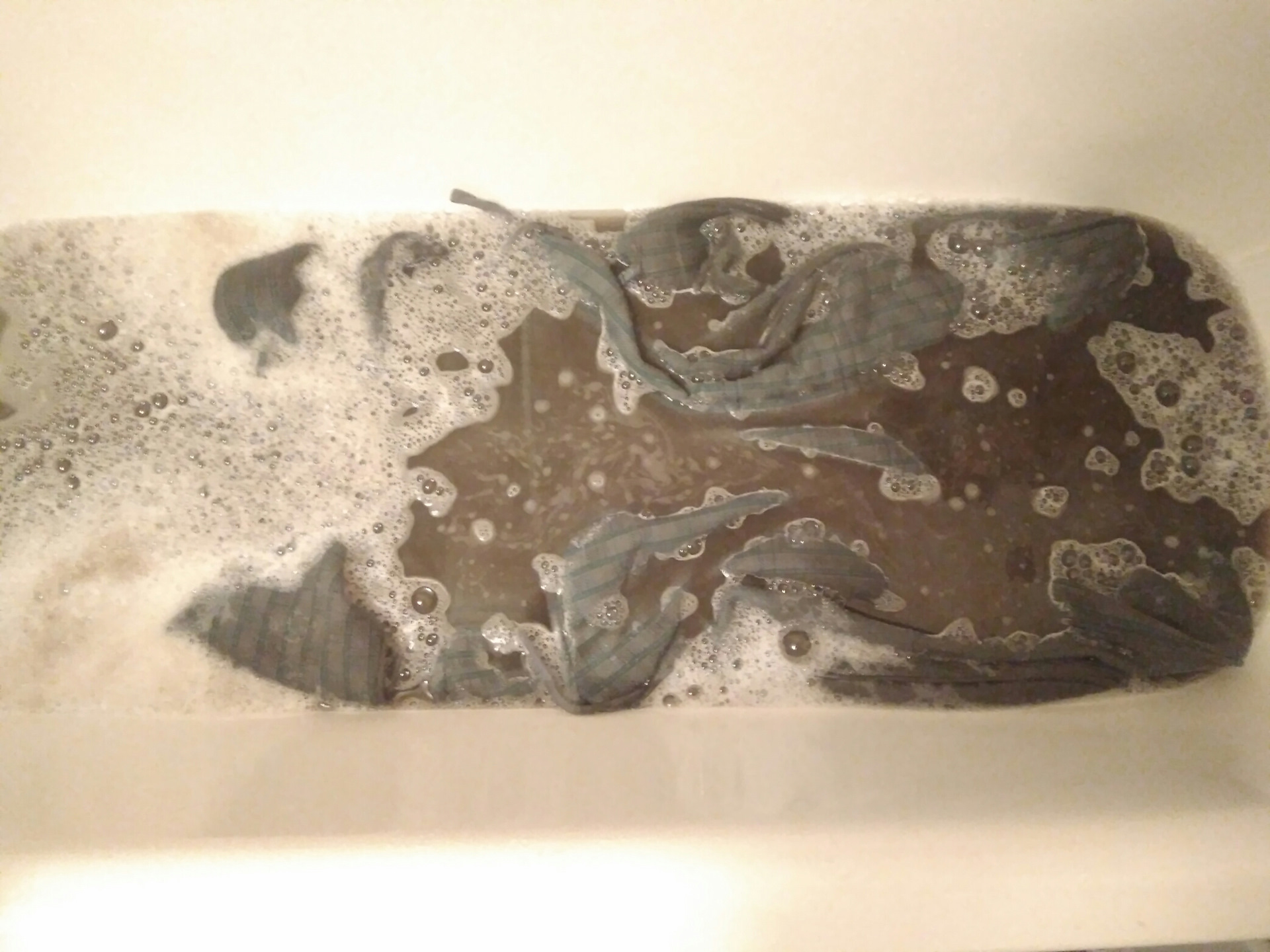

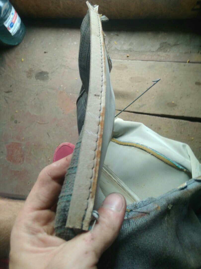

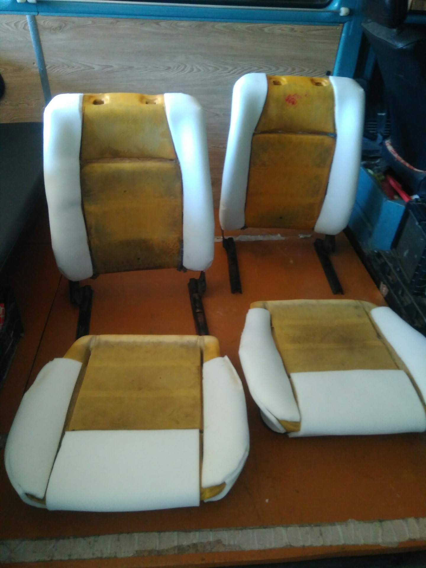

Первым делом я их разобрал и осознал все косяки.
Ну и понеслась, тряпка домой в стирку. В гараже подлатать набивку и подкрасить салазки где надо.

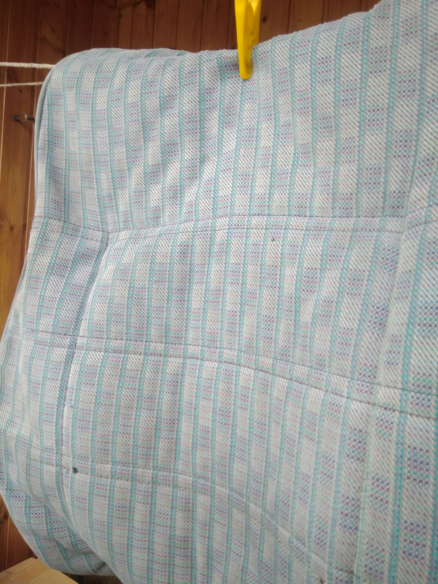

Первый раз замочил просто в горячей воде, охренел. Второй раз со щеткой и моющими средствами, всё что под руку попадалось. Третий раз, всётаки засунул всё в машинку.
Очень помог друг занимающийся мягкой мебелью, подсказал где какой поролон взять, какой клей, дал новые полоски из плотного картона.

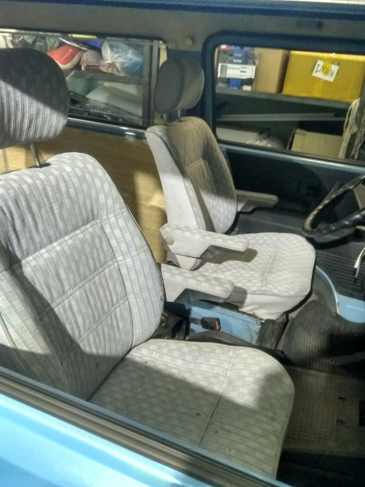

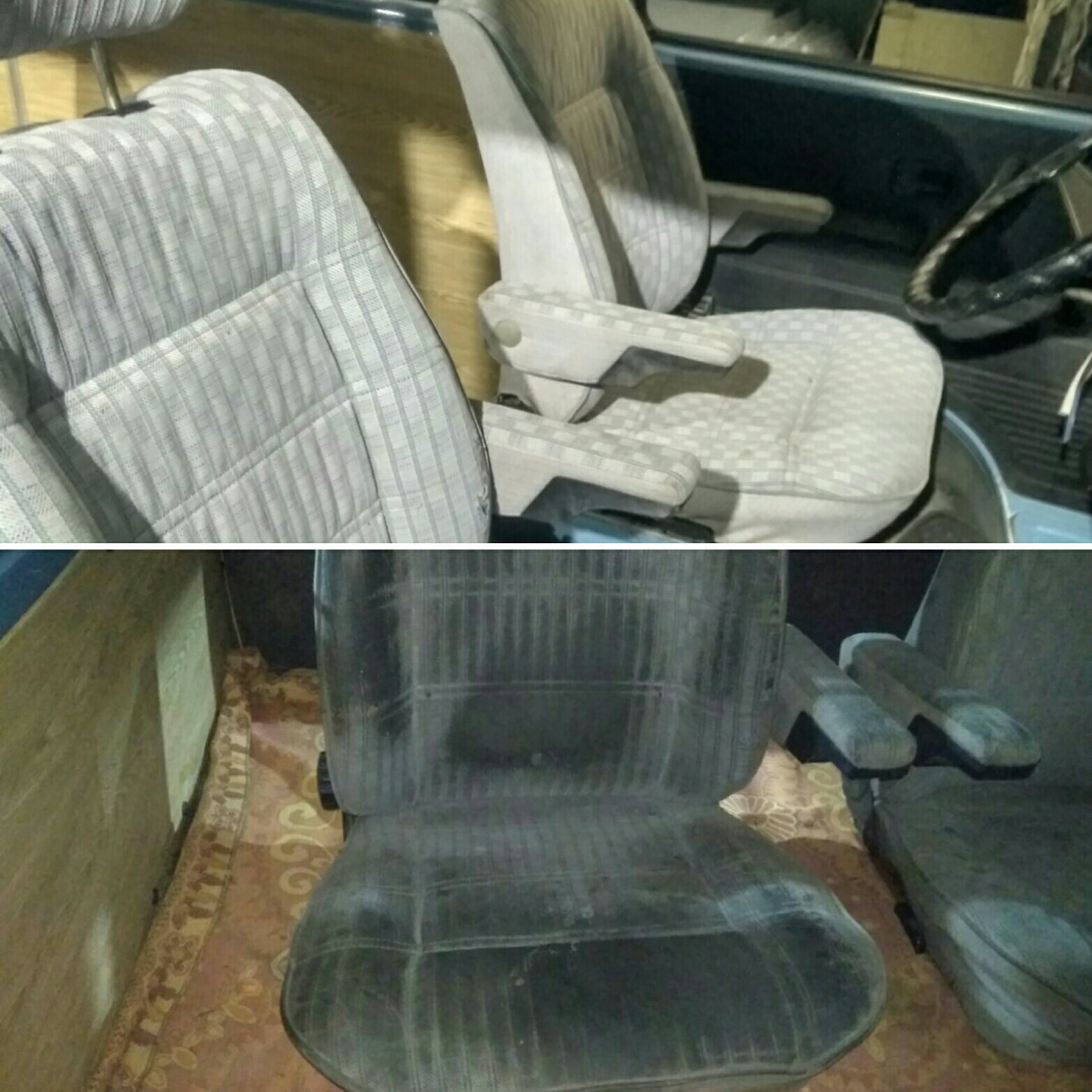

Ну и конечный результат меня порадовал😊
Собрать всё и натянуть всё спицы и крючки на свои места оказалось посложнее чем снять, ну или я акуратничал.
Второй раз я хорошо подумаю перед началом такой затеи)
Новыми они конечно не стали, остались пятна от клея или ещё чего-то. Но той дикой засаленности от чужих жоп уже точно нет.

Ого, просто титанически засрано было…
По сравнению с тем что было, очень хороший результат!
Пятна клея можно было попробовать снять ацетоном.
А сиденья же Т4?
Не знаю откуда, стояли на Т3. И я поставил без доработок.

А сиденья же Т4?
Тоже подумал что с т4 и расцветку такую видел на Т4
