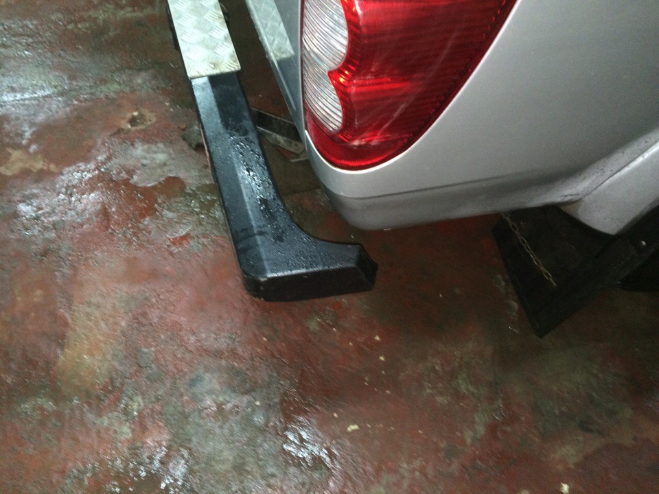

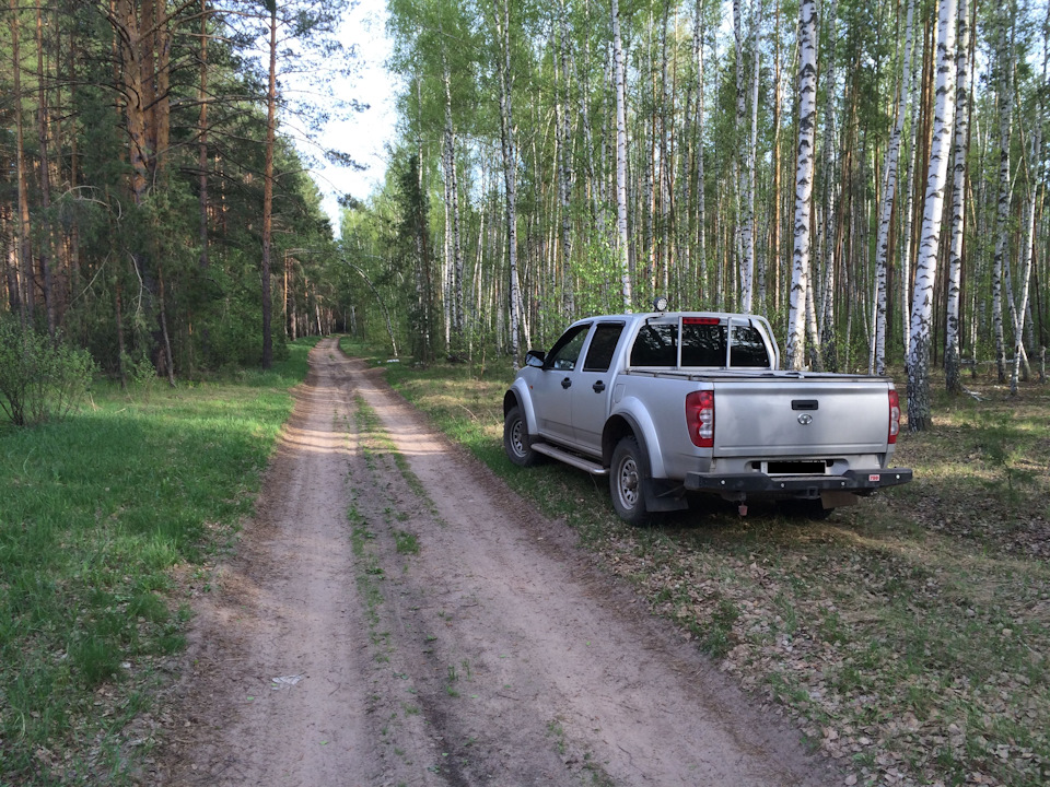

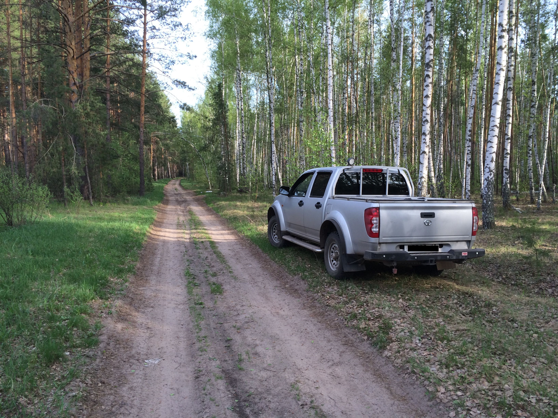

давно хотел себе задний силовой бампер
вот тут www.chinamobil.ru/bb/view…0&postorder=asc&start=210 прочитал, как товарищу ставили силовой бампер от l200 new, позавидовал и заказал себе вот такой, попроще. www.autoventuri.ru/produc…ishi_l200_new_s_farkopom/
и за 16670 стал счастливым обладателем силового бампера, нормально сваренного, с креплением из шестерки.
кто ж знал, что немного шире — это на 4 см )) на 4 см наша рама шире элькиной ))
мне на сервисе сказали, что на дир вроде как привозили задний бампер от хайлюкса. но это опять — одна бабка сказала. не проверял.

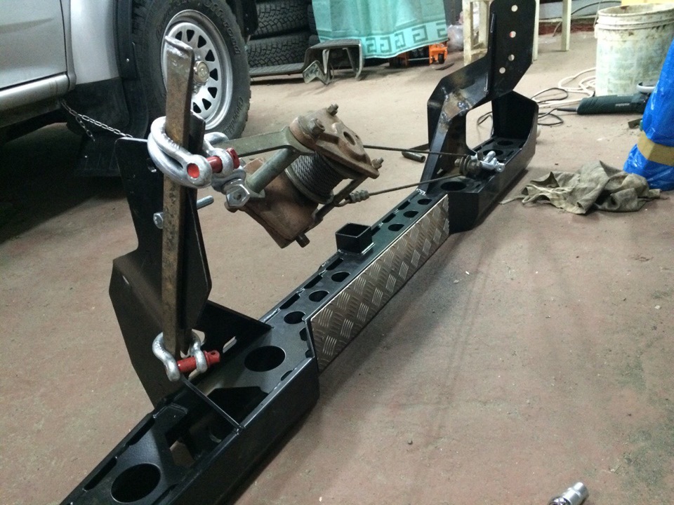

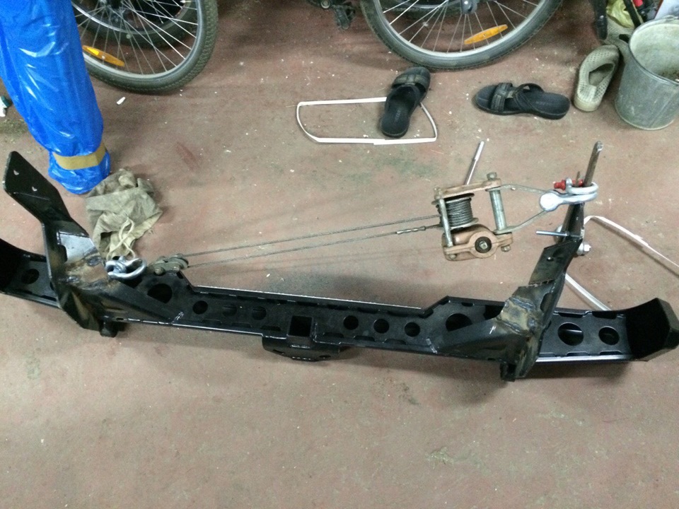

пришлось на своем новом силовом бампере распилить усилитель в одном месте, разогнуть уши крепления хайджеком, заварить, распилить усилитель в другом месте, стянуть лебедкой, заварить, пересверлить крепления и в итоге получить классный силовой бампер ))
при установке пришлось отпилить буксировочное ухо. зато на бампере их теперь два ))
на все ушло вечера три. я еще варил не сам — возил оба раза к другу.
на бампер теперь можно бесстрашно вставать, вязать к нему трос и нормально пролезать щеткой между бампером и кузовом когда моешь — а то у меня всегда там грязь оставалась.
