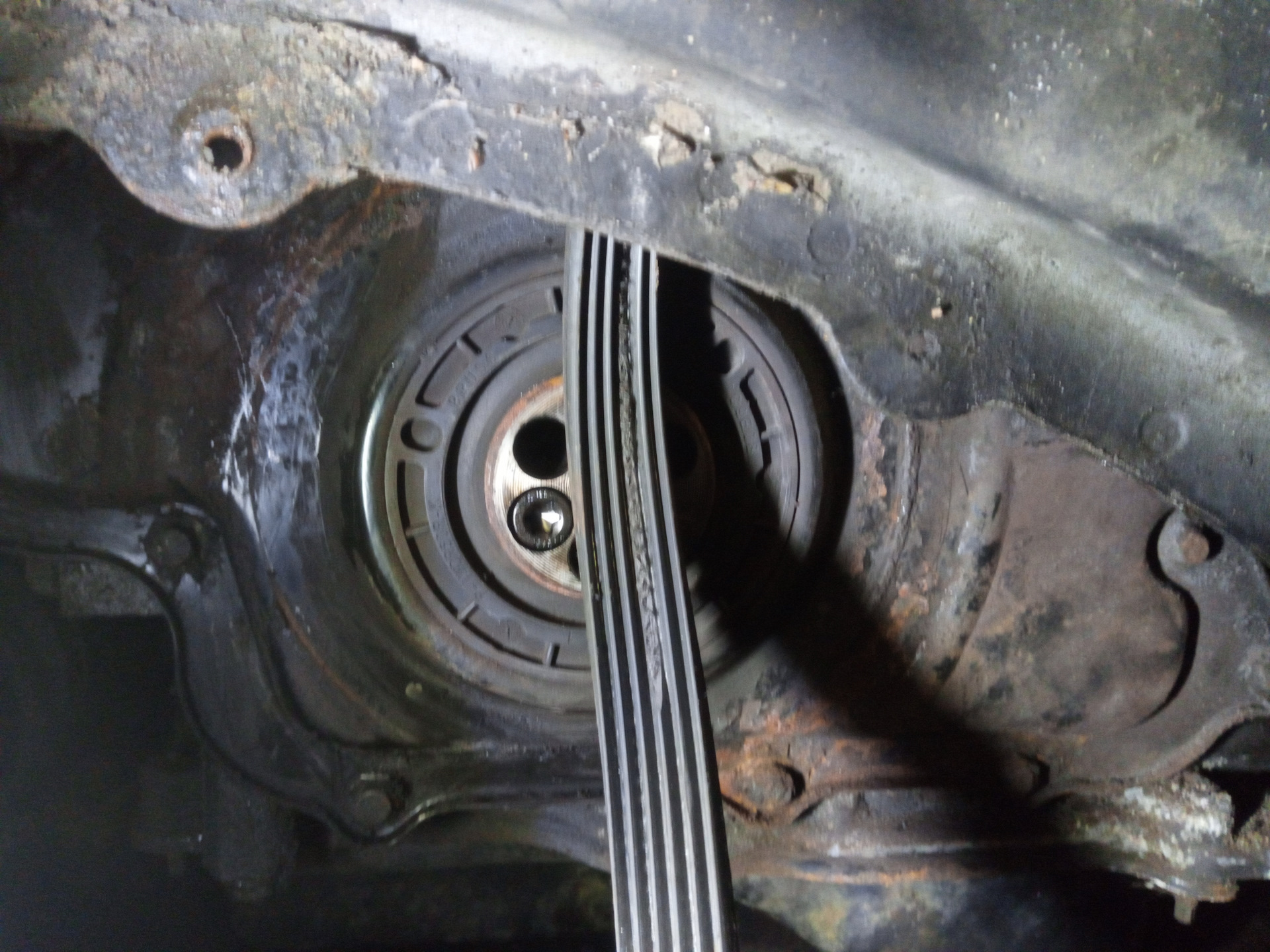

Нашел на просторах интернета шкив коленвала, написал продавцу, сказал что шкив в отличном состоянии. Подходит сказао на транзит и Мондео 3 дизель. Купил, вот снял свой а купленный мной чуть отличается, хотя диаметр, отверстия под болты, ручейки все совпадает… Можно ли ставить такой шкив или это опасно? Фото моего шкива и купленного прилагается.

У меня стоял Febi bilstein рассыпался через 27тыс. Сейчас порылся в форумах и поставил Dayco вроде как хвалят, посмотрим на сколько хватит

Если шкив развалился, смотри натяжитель и ремень, он за собой всё тянет. Лучше ставить демпферный шкив, обгонку на генератор и новый натяжитель, тогда надолго забудешь про этот узел. Шкив Dayco бери, шёл в оригинале и хорошо садится на посадочное, в отличие от других аналогов.
К сожалению пока такой возможности нет, поэтому поставлю купленный шкив и соберу обратно. Уверен что хуже не будет. В день могу накатать 30-40 км не больше. Машина нужна каждый день детей в школу и в садик возить и обратно. Чуть позже когда с финансами станет по легче, так как школьники меня хорошо потрепали, поменяю все и сразу. Спасибо.

Кстати, мой шкив который у меня развалился фирмы Стеллокс
просто транзитовский без демпфера
Там можно этот шкив поставить или заказывать другой?
На сколько я знаю в транзите обгонная муфта стоит, а без нее будет прыгать ремень с таким шкивом. Ставь обгонку и должен ходить www.drive2.ru/l/525149019610023031/
У меня и так ремень прыгал и стук был в районе колеса, так как мой шкив уже отжил свое. Получается лучше этот шкив не ставить или все так можно ?
Можно с обгонной муфтой, тогда прыгать не будет. В посту выше все номера есть и ссылка как спиливать буртик на генераторе тоже
Тогда я лучше шкив закажу новый… Не хочу туда лезть к генератору. Какую фирму посоветуете? Я тут смотрю феби сваг, есть ещё бсг и ТД но может чуть по дороже взять?
Советуют дейко, вот тут почитай что советуют в коментариях www.drive2.ru/l/509968337443226151/

Посмотрите по ссылке, вот его я брал
С ним без обгонной муфты будет скакать ремень!
Понятно, жаль. А пока я закажу нормальный шкив, можно на этом поездить. У меня он и так скакал как бешеный. В день накатываю километров 50 не больше. А там как приедет нормальный шкив сразу же поставлю. После заказа ждать дня 3-4 а машина каждый день нужна.
У него демпфер оторван
Значит он не подойдёт?
Ремень на него ложиться хорошо? Судя по фото посадка такая же. И по отверстиям крепежа тоже похож. Не вижу припятствий в его установке…
Всё нормально вроде
