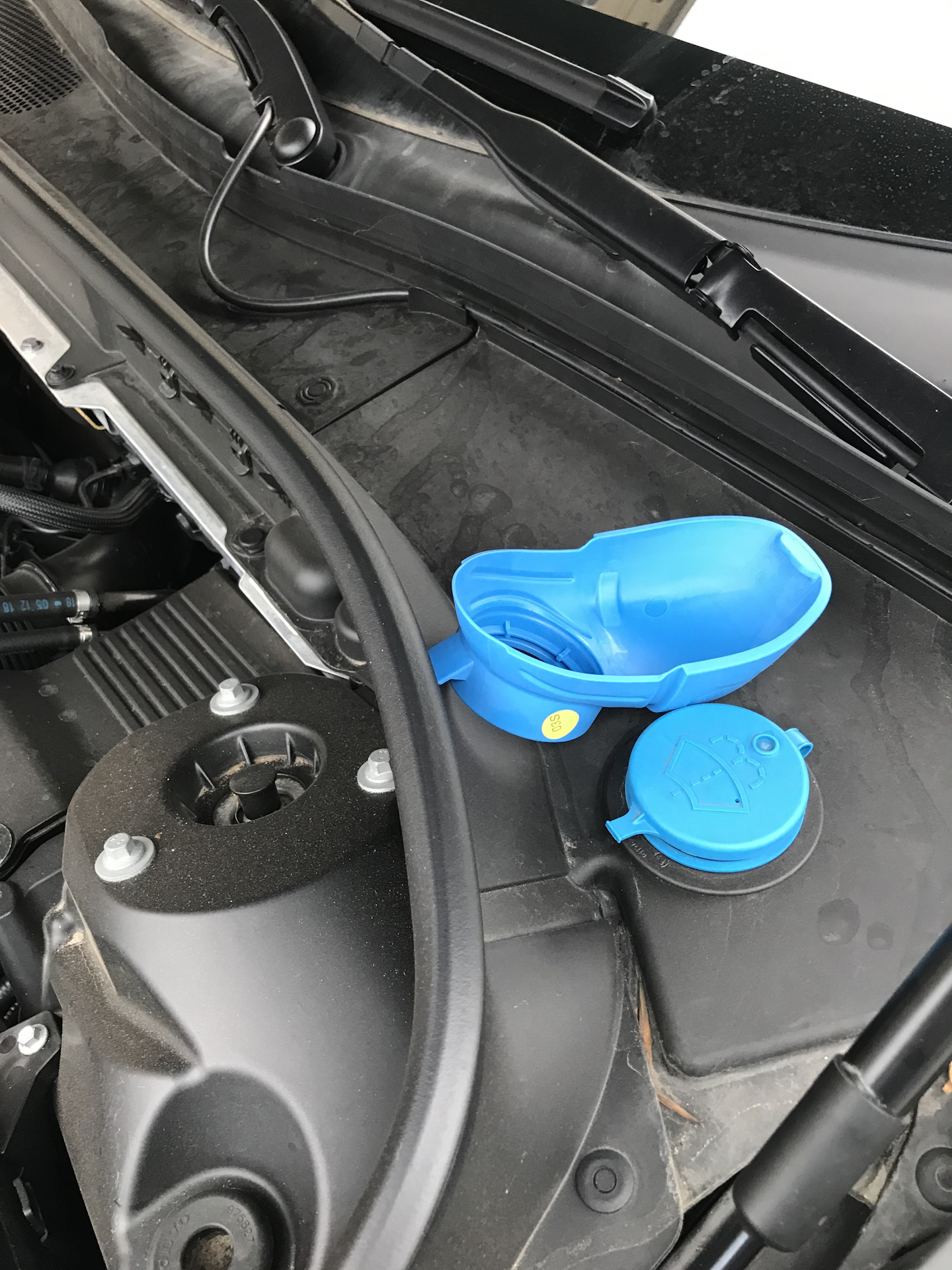

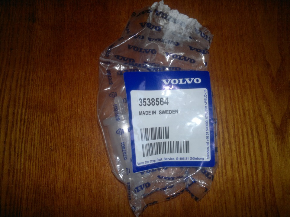

Привет Друзья!
На просторах www.volvocars.club наткнулся на пост, где клубень показал, как заменил крышку…
Я сразу вспомнил как пару раз штатная крышка выскакивала из под трубочки, куда я ее засовываю, дабы нормально налить водички или чего покрепче 😝
Так вот теперь у меня очень удобная крышка-воронка от группы VAG, за что им большое спасибо. Теперь не капли мимо!😂
Запчасти на фото: 10L03

Вчера случайно наткнулся на эту запись… Сегодня полез заливать омывайку. На улице -8 и ветер. Я еще раз проклял инженетров Вольво! Крышечка постоянно выскакивала из-под шланга. И мало того, что из-за ветра приходилось "ловить струю" из канистры, так еще и крышечка "помогала" разлить омывайку. В итоге психанул и… VAG-ская крышка горловины вкупе с сеточкой сегодня поедет ко мне! ))))
Касательно сеточки были легкие сомнения в целесообразности. Но потом решил таки заказать, хоть заливать и будет более гиморрно (дольше) ИМХО. Снять — дело не хитрое! ))) С понедельника обещают +6 — будем ставить )))

А я ещё и сеточку от веточек фольцвагеновскую туда воткнул.
Ого! Круть)
4A0955485 вот такую. Подрезал по высоте ножом и вошла как родная.
Это как?))) Там сетка внизу и упор вверху. Что именно режем?
Сверху подрезать пришлось.
Спасибо за совет! Воспользовался) Теперь не придётся придумывать каждый раз как прижать эту крышку.
Тема скажи!)))

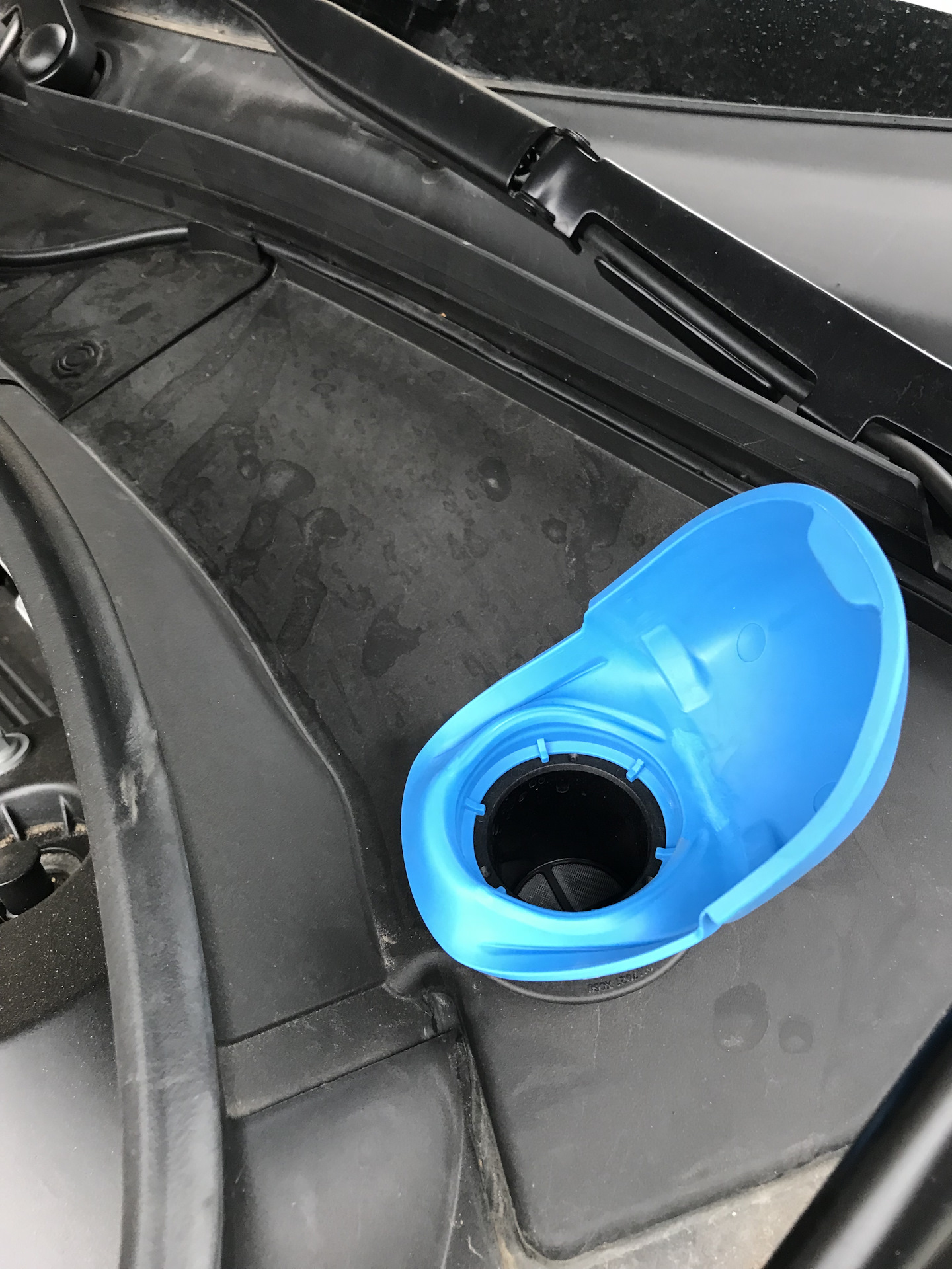

Встаёт плотно, прям то, что доктор прописал) некоторые мелочи в концерне vag все-таки проработаны лучше.

А как ты её натянул. Диаметр посадочный побольше… Боюсь что-нить сломать )))
Не бойся)
Натягивать? )))
Да. Она же резиновая;)
Попробую )))
volvocarsclub
Чуть погрел и налезла сама почти )))
Красавчик!)
volvocarsclub
Ну вот как?! сегодня минут 5 «натягивал»))))) нифига не получилось. горловина гуляет — сцыкотно оторвать чего там внутри… интересно как ее можно нагреть на улице? ))) так как ее вкорячить таки на место?
