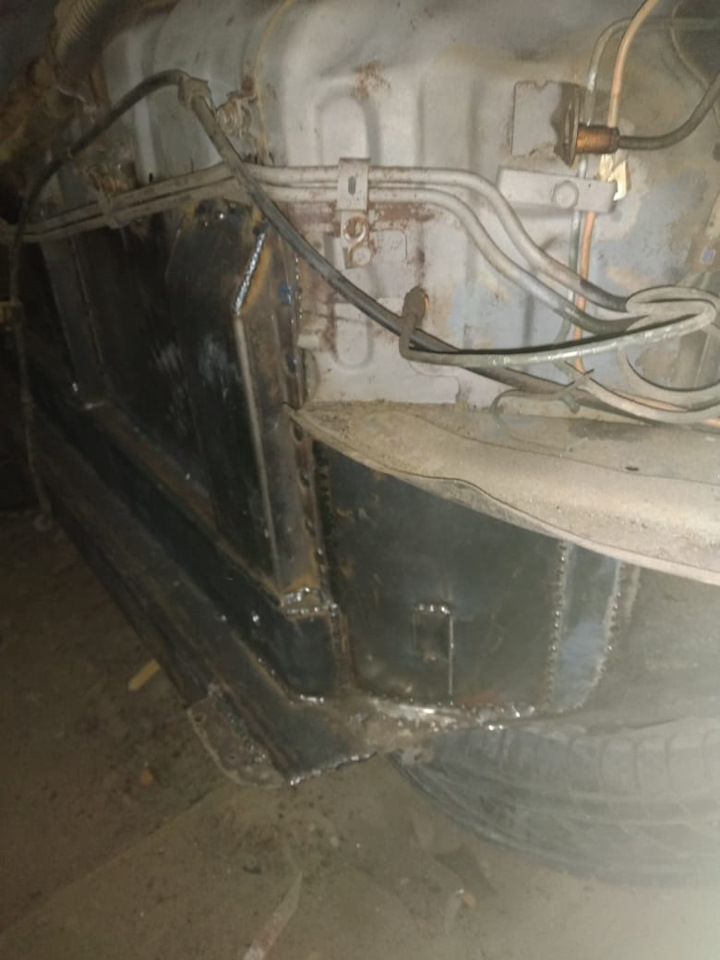

Начал с переварки порогов, чтобы было к чему приваривать, далее пол и опоры подушек.
Скинул пластик с переднего крыла и порога, думал крыло под пластиком тоже будет гнилое, но оказалось, что только в рыжиках, радует.

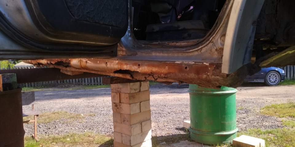

А порог вот в таком состоянии
Отрезаем его

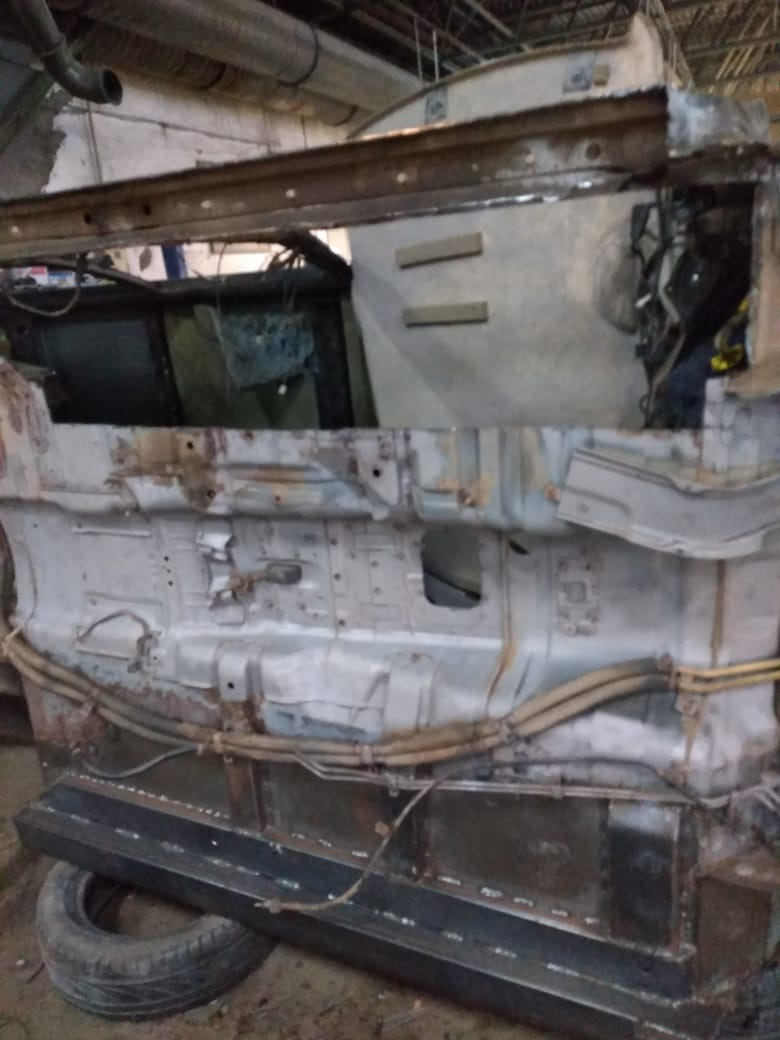

Далее я взял профиль 100*50*3 2 метра и 50*25*2 тоже 2 метра и свариваем их буквой Г, сперва конечно нужно померить и прикинуть на машине.
Первая примерка на прихватках показала, что профиль 50*25 нужно немного подрезать и сделать из него 45*25, чтобы порог встал горизонтально ровно
Прихватил снаружи
Потом с другой стороны
В пороге со стороны салона сверху насверлил дырок примерно через 20см друг от друга и заварил заклепкой
Задний торец заварю позже, когда вылечу заднее подгнившие крыло.
вот результат
Прикинул пластик, все отлично! Остаётся разметить и насверлить дырок для креплений накладок, покрасить и задуть внутрь порога антикор. Правую сторону делаю аналогично, ещё в процессе, сохран железа получше, чем был слева!

Порог резали чуть ниже угла там железо живое и шов закрылся накладкой
Перемычки гнул знакомый из 2мм и по месту резали
Под подушки отрез от профиля . Потом что не нашёл 60х60 но этот 100х100 стенка 3мм

Себе с профиля 60*80 сделал, отлично встал, только сзади вместо маленького профиля полоску из тройки сделал.
Подушки менял одним домкратом всю сторону подымал
я 50Х50Х2 делал буквально позавчера:) 50Х100 нигде у нас в наличии нет. низ получился не ровный- и наплевать. я еще дополнительно снял ремень безопасности и проварил внутри к профилю (там типа дренажа отверстия примерно на 16)
Сперва тоже хотел 50*50 две штуки сварить между собой, но потом 100 нашел) Спасибо, загляну за ремень безопасности, хотя, думаю, заклёпок навареных сверху хватит с лихвой. Можно и чаще насверлить!
я 50Х50 не вместе сваривал (не делал 100Х50) а ступенькой- получилось один профиль встает под стойки (переднюю и среднюю) один лицевой. сварил вместе уже в самом конце. дырки сверлил каждые 3 см. + сверху по ребру проварил сегодня покрасил молотковой краской. высовывал на 8 мм от кромки двери на улицу (подножек нет- чтоб не песочило кромки дверей)- оказалось мало, надо было еще на 5-7 мм высовывать- накладки на двери были бы вровень (теперь торчат немного) их, правда, тоже небыло.
поперечину (в районе крепления сидения) сделал из швеллера 40Х60Х2, упоры подушек кузова из 40Х50Х2 и намертво приварил к внутреннему швеллеру:) подушки ставил поддомкрачивая за среднюю стойку- идут примерно все одинаково
У тебя, судя по фото в профиле, нет накладок пластиковых? Если накладки ставить, то порог вровень с кромкой варить желательно, иначе потом щель между накладкой и порогом придется чем-то замазывать))
Опоры тоже думаю делать из профиля, спасибо за размеры, сам ещё не мерял. У меня кузов теперь в любом месте за порог можно домкратить))
если честно- работы постоянно ведутся, но не выкладываются- времени нет. накладки пластиковые закуплены, передние расширители уже поставлены. а вот с дверями налюбился- пластик с двери на 2-4 мм торчать будет. надо было более широкую полочку на улице делать.
