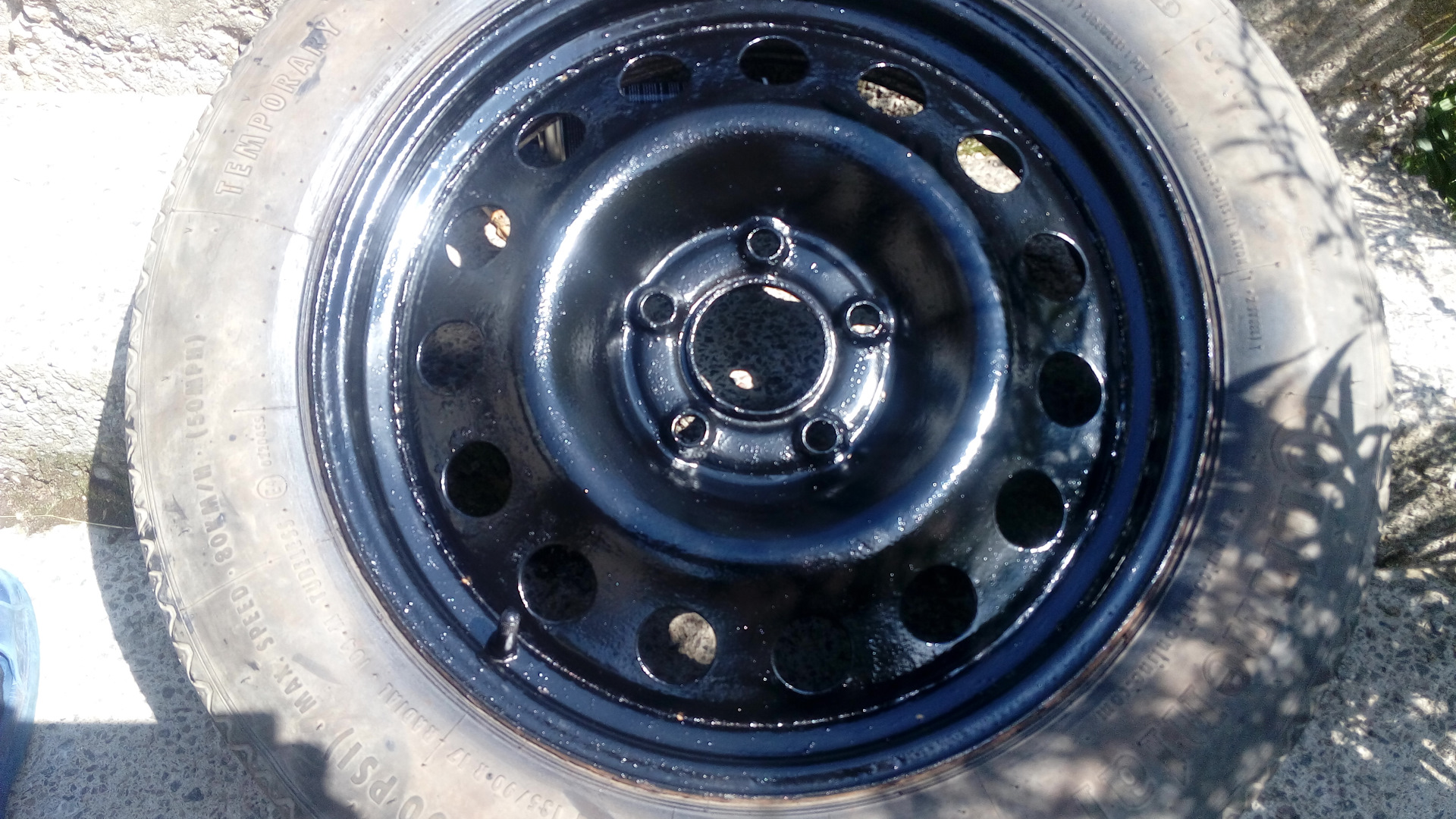

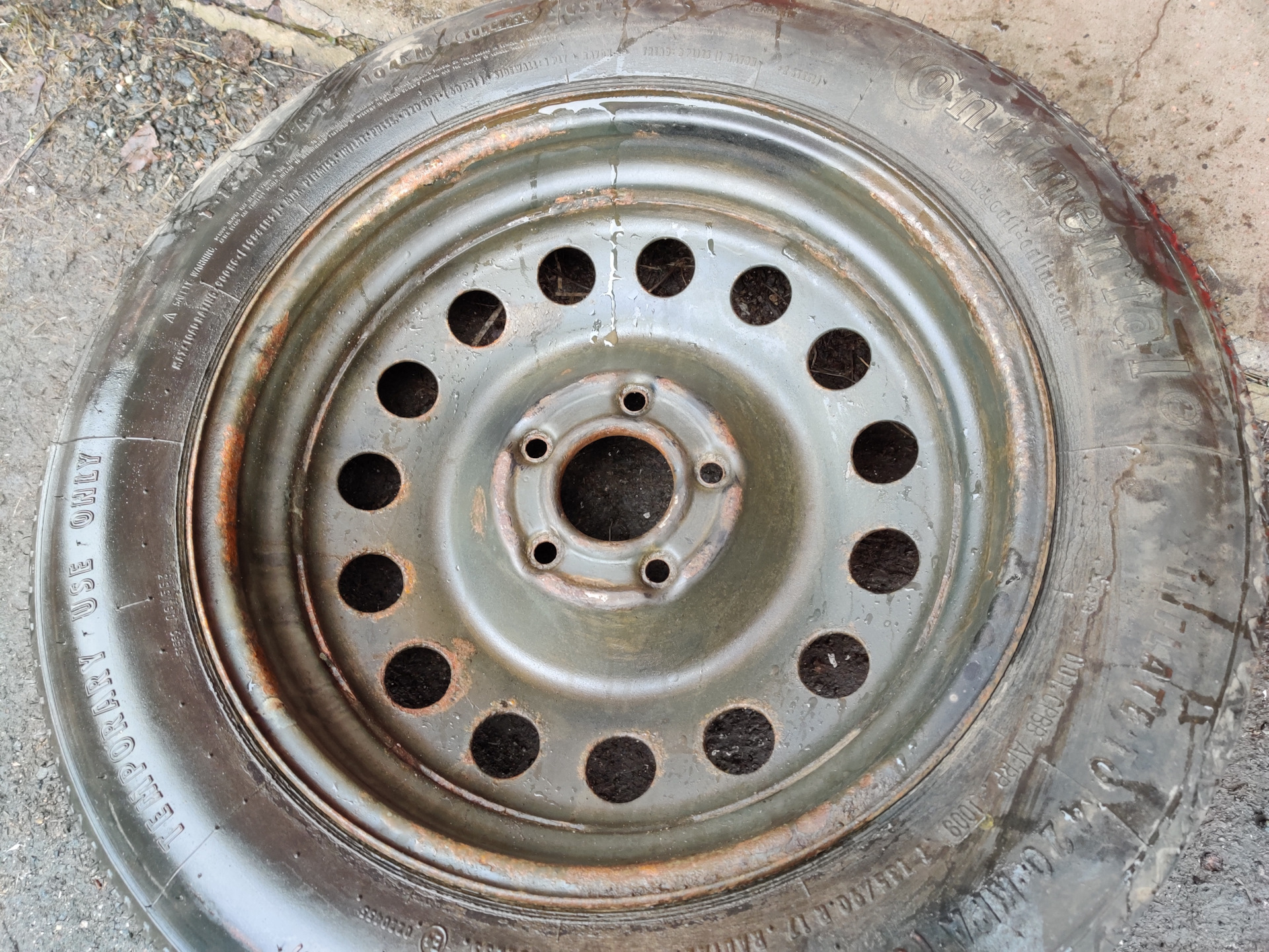

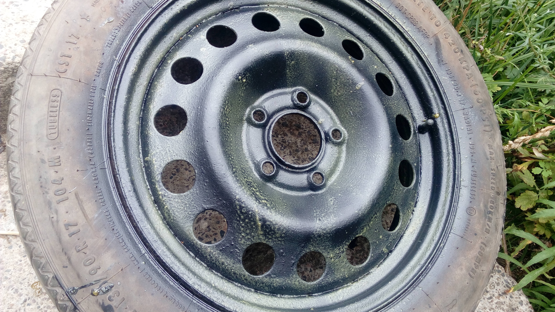

А что с запаской в итоге. Сосок заменили. Зачистил я ее как мог, металлической щеткой на шлифмашинке. Облил преобразователем ржавчины несколько раз. Ну а затем и покрасил парочку раз. А чтоб оно по дольше сохранилось в корыте этом под багажником, залил мовилью все колесо.
Скатался на море. Все хорошо, проколов не было. Глянул на запаску. Она обросла небольшим слоем пыли.
Вот вам парочка фоточек работы.
