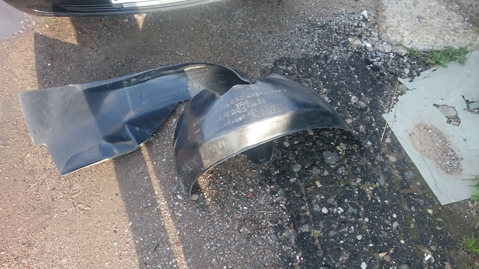

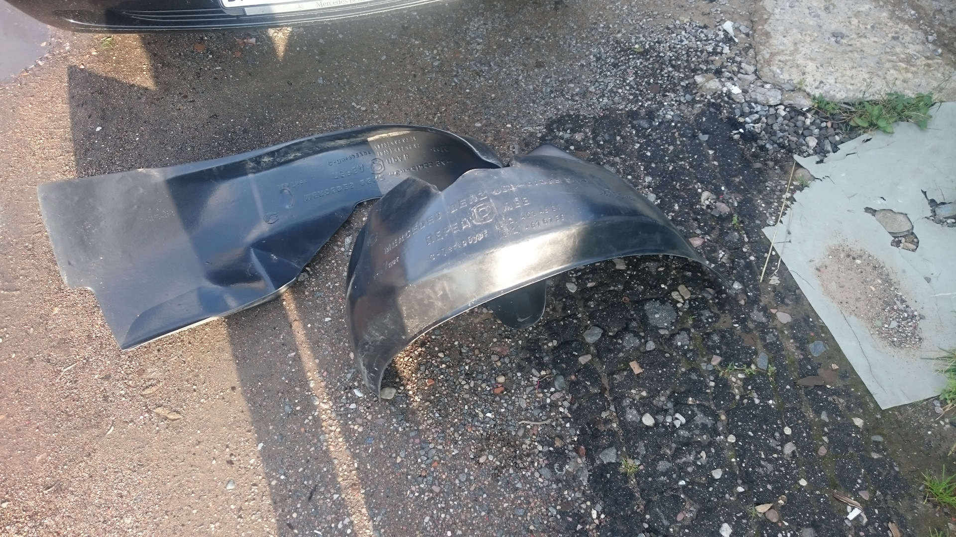

Сегодня речь пойдет о передних Питерских подкрылках, ибо нас конструкторы из Mercedes обделили этой полезной и нужной вещью, из-за чего и гниют передние арки в районе фары, кстати на W203 это проблему решили тем, что после стакана идет сразу пластиковый фартук, что очень удобно, ведь по сути этот фартук не несет никакой силовой нагрузки, просто металлический фартук (брызговик).
И так решился их приобрести и установить, но как часто бывает случилось полное ПВГ), как сказали мне продавцы Питер больше не производит передние подкрылки для нашего W202, по крайне мере мне так сказали в 4 интернет магазинах, сказали если найду их то только у кого нибудь в закрамах на складе. Поиски шли примерно недели 2 и вот в один прекрасный день, я все таки их нашел, думаю раз уж придется платить за доставку закажу сразу полный комплект передние подкрылки и задние, но вот парадокс у всех есть в продаже задние, а передних нет а тут все с точностью да наоборот)))

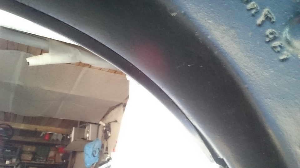

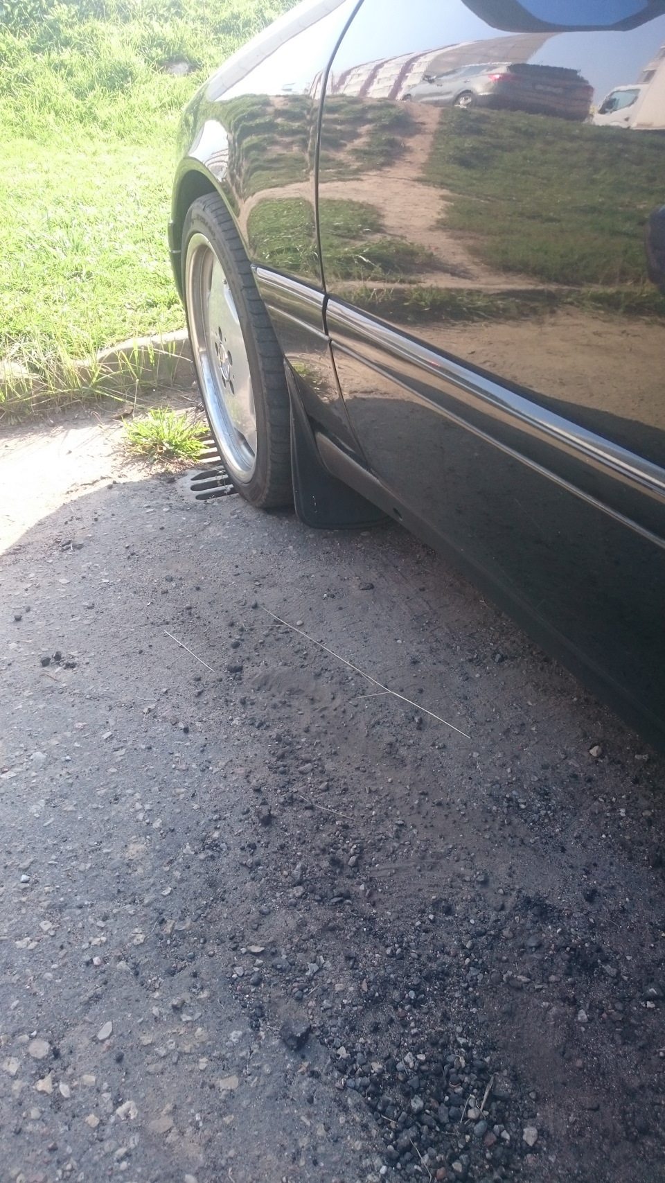

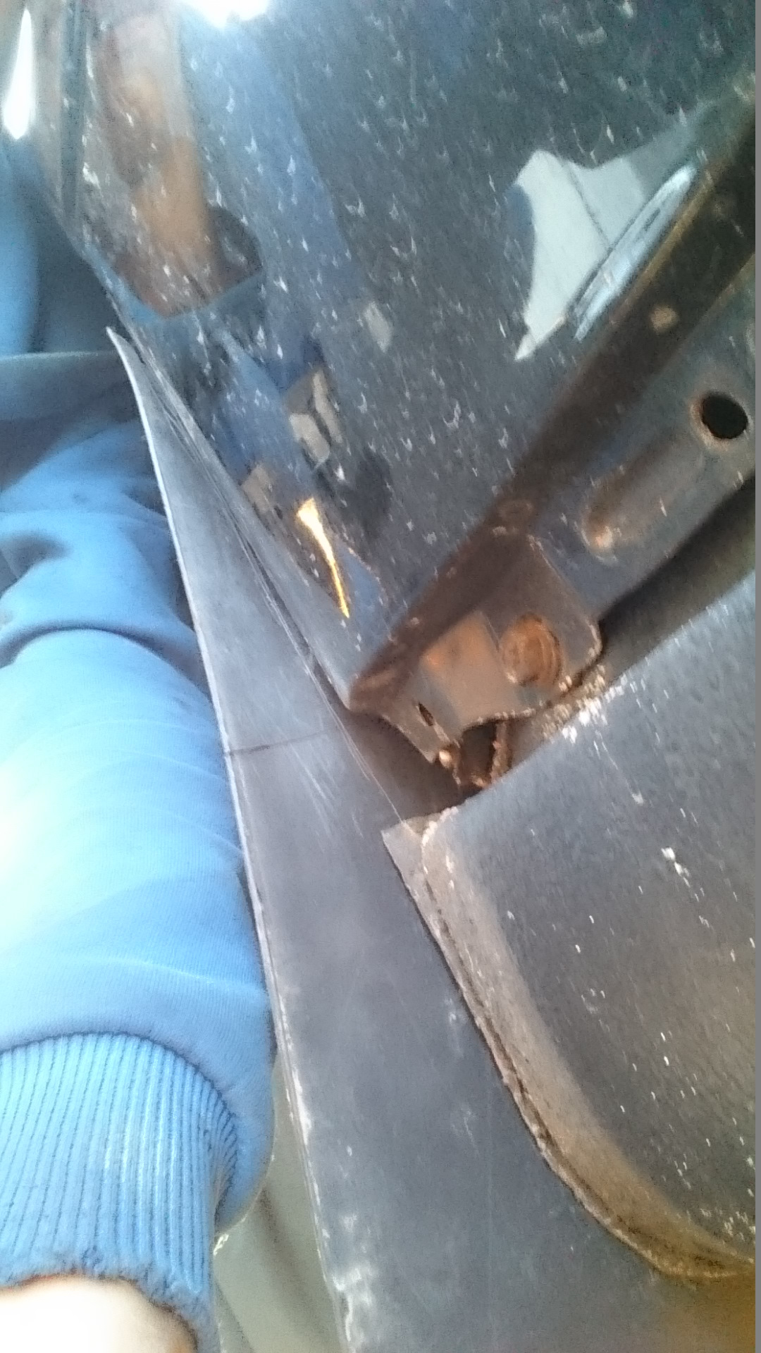

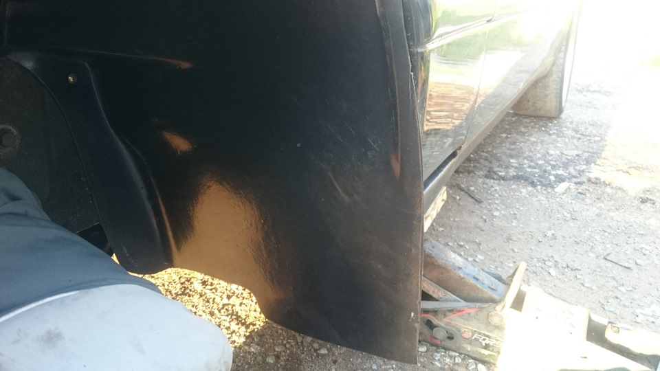

И так, пришли мне подкрылки, дождался выходных и помчался в гараж их устанавливать, перед установкой хорошенько все почистил, где нужно обработал молочком Wurth, потом эпоксидным грунтом, поверх акриловый грунт, ну и завершающим этапом задул гравитексом, после его высыхания хорошенько все промазал пуш-салом, ну а затем приступил к установке подкрылков, на все про все ушло два дня))
Долго не мог решить как их поставить, их можно поставить так чтобы кант арки был скрыт подкрылком, но я как то видел в городе W202 с такими подкрылками мне данный вариант показался колхозным слишком много там саморезов да еще где, в самом крыле ну это полная Жэсть, решил помучиться но сделать так как делают многие производители, что бы все было не колхозно, на установку подкрылков ушло только два самореза именно которые вкручены в металл, остальные саморезы прижали фартукок брызговиками.
Своей работай очень доволен, теперь осталось только задние купить и поставить, ну это уже другая история)))
