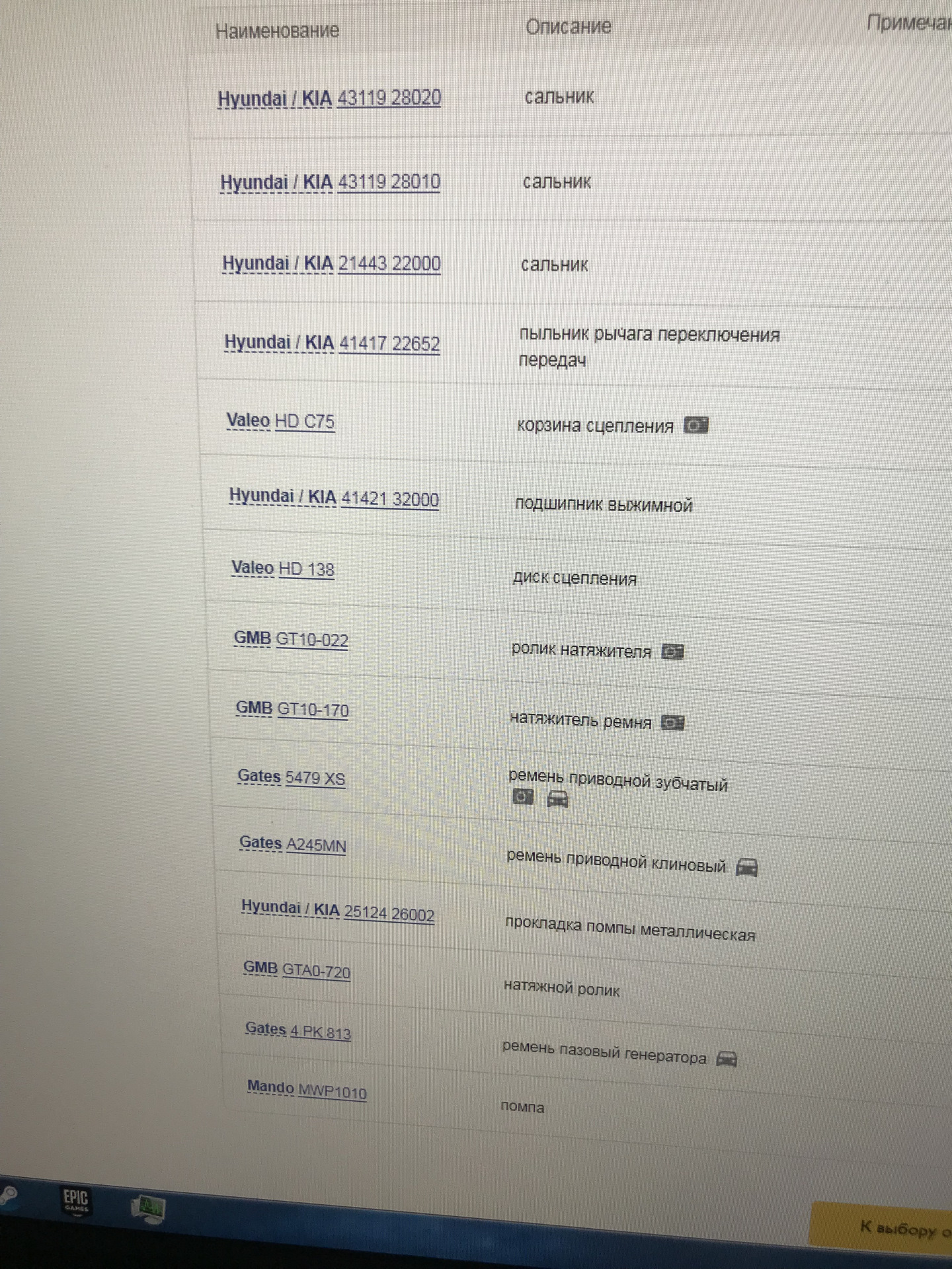

Подскажите это все что нужно для замены ГРМ и сцепления?
-обязательно ещё нужна пружинка ГРМ и выжимной ставь металлический !-также опорный шарик и вилку можно заменить на них выработка бывает !
ну и если помпу менять будешь — может антифриз понадобиться
Я недавно менял, его и залью
возможно вилку нужно будет. и выжимной подшипник от элантры лучше, он металлический
Да не, пробег не такой что бы вилку менять

Выжимной он Соляриса
