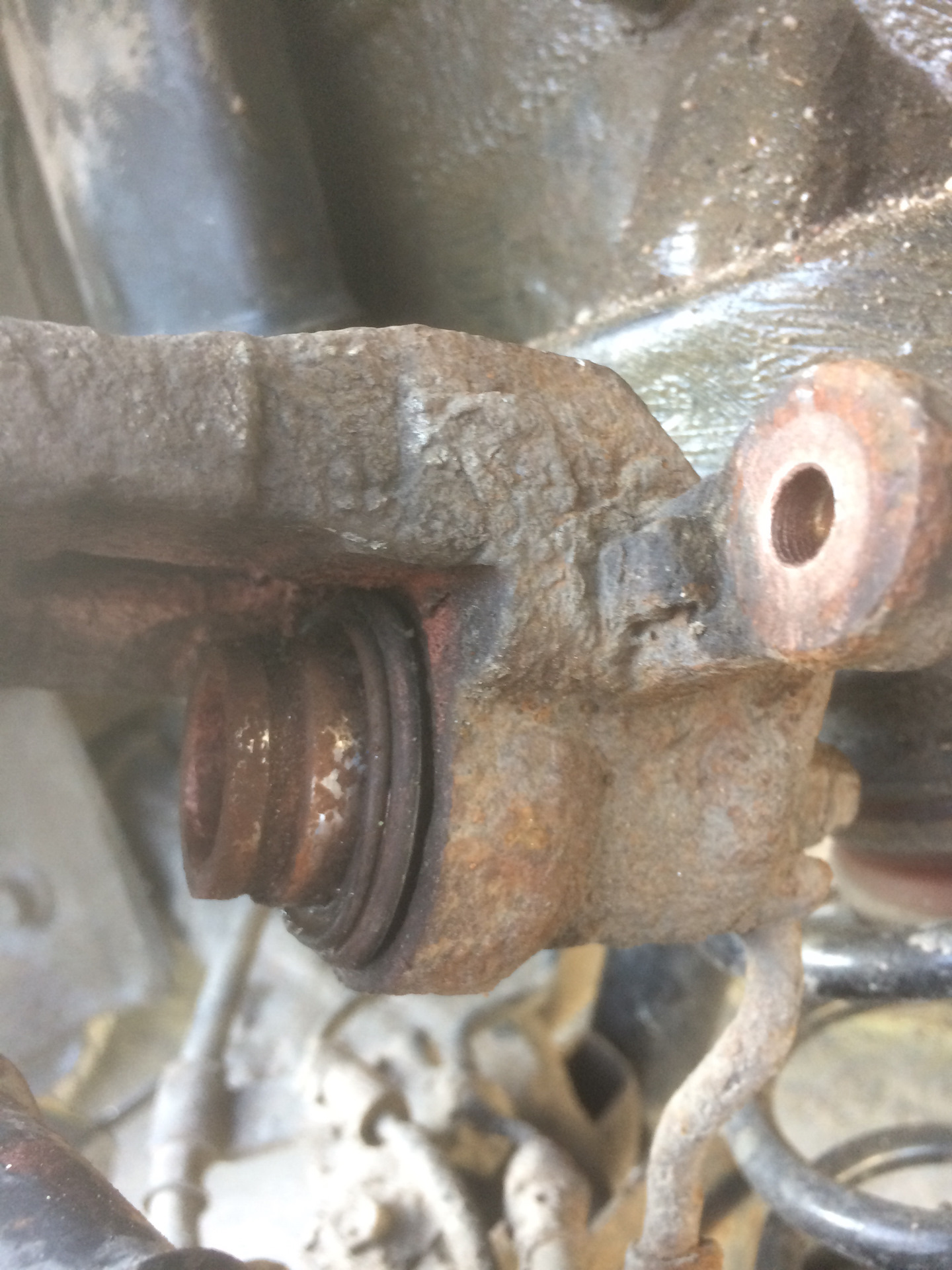

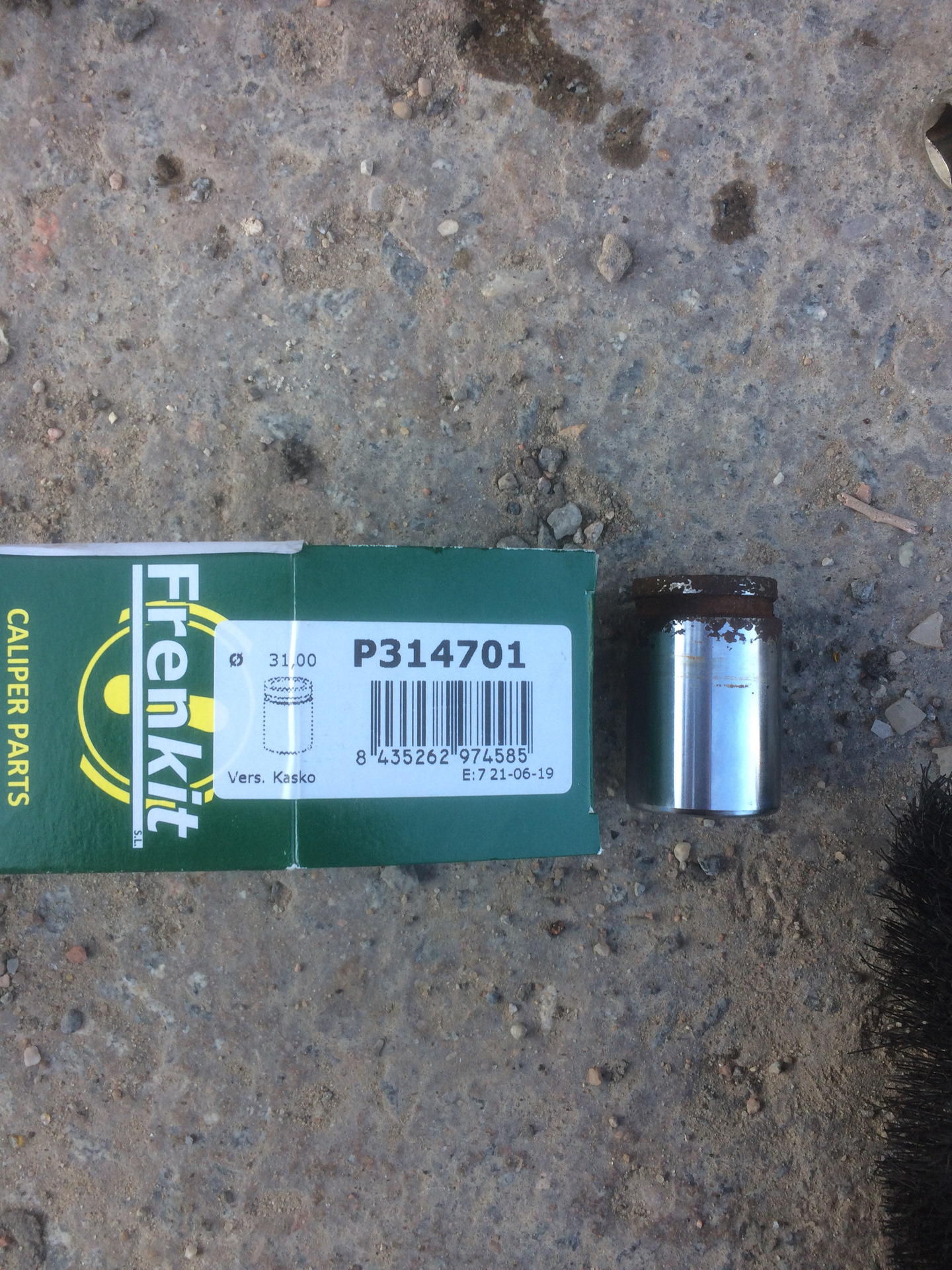

Добрый день, давно ничего не писал, совсем недавно заменил, что ухудшилось торможение задних колёс. При детальном обследовании обнаружилась коррозия на рабочей поверхности поршня заднего супостата, для проверки и ремонта были приобретены P314701 поршень стоимостью 203 рубля и BC0017 ремкомплект суппорта стоимостью 187 рублей приобретался один комплект, так как отзывов по факту нет и подошли бы они или нет по факту не знал. По факту ремкомплект спорта BC0017 из отвратительной твёрдой резины было решено не устанавливать, а поршень P314701 подошёл в самый раз.
Запчасти на фото: P314701

Тут разговор о поршне и ремкомплекте к нему
Видать 2 года и у меня так поршень зацветет… он уже ржавый… неужели аналог ремкомплекта поршней на столько узкий?(
Кстати он не 31 мм, а 30,9 мм и оригинал такой же

На правой стороне тоже самое, просто хотел проверить для начала качество и совместимость
