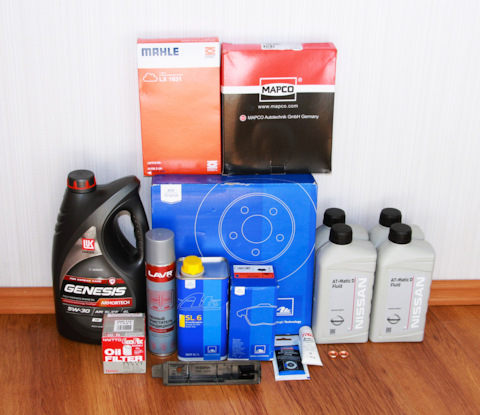

Всем привет, продолжаю обслуживание авто. Рассказывать особо нечего, уточню некоторые моменты.

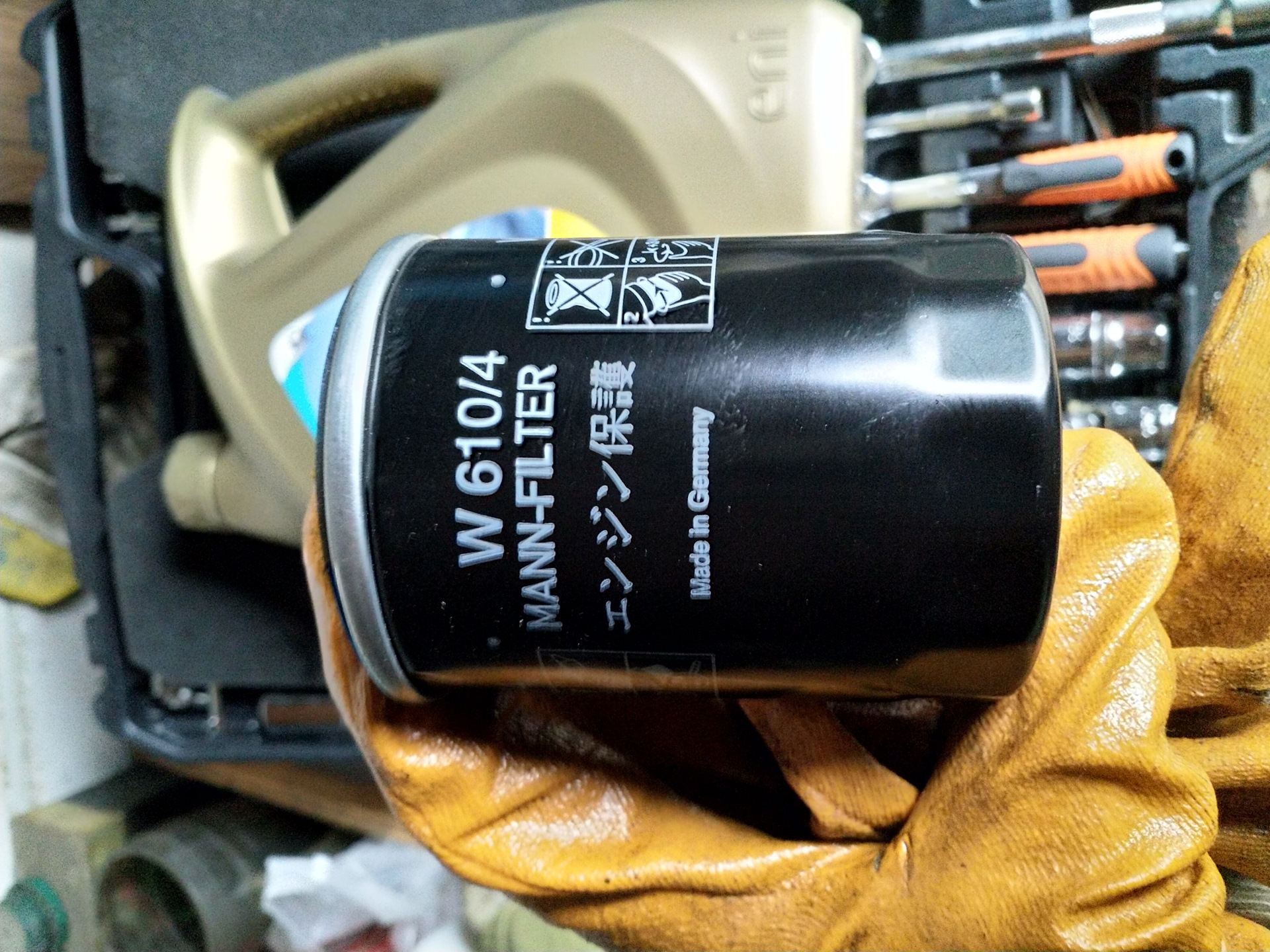

Масло использовал
, фильтр
, воздушный фильтр.
Слил, залил 2.5 л. Средний уровень масла. Неудобно заменить фильтр, который стоит сзади двигателя.

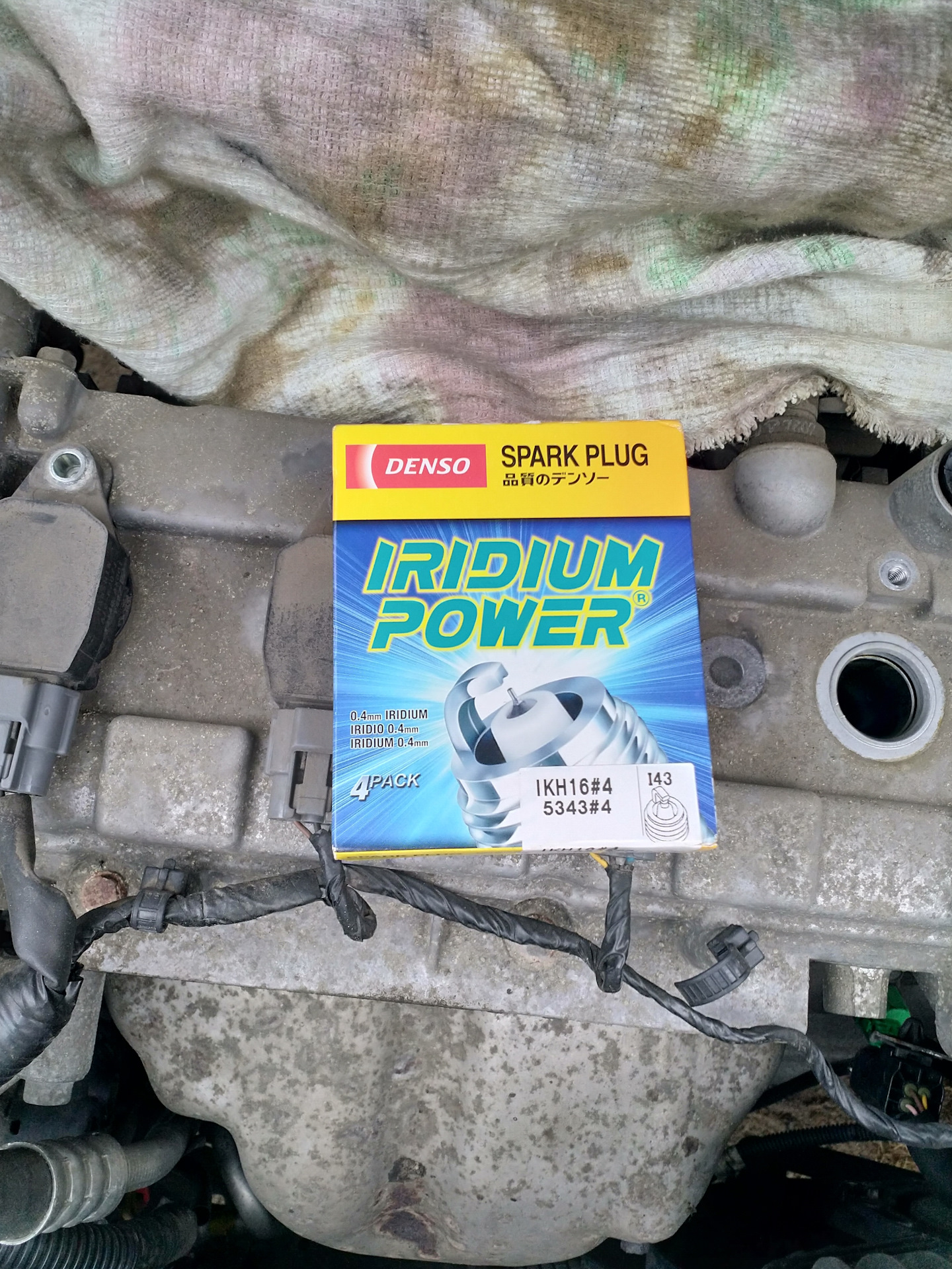

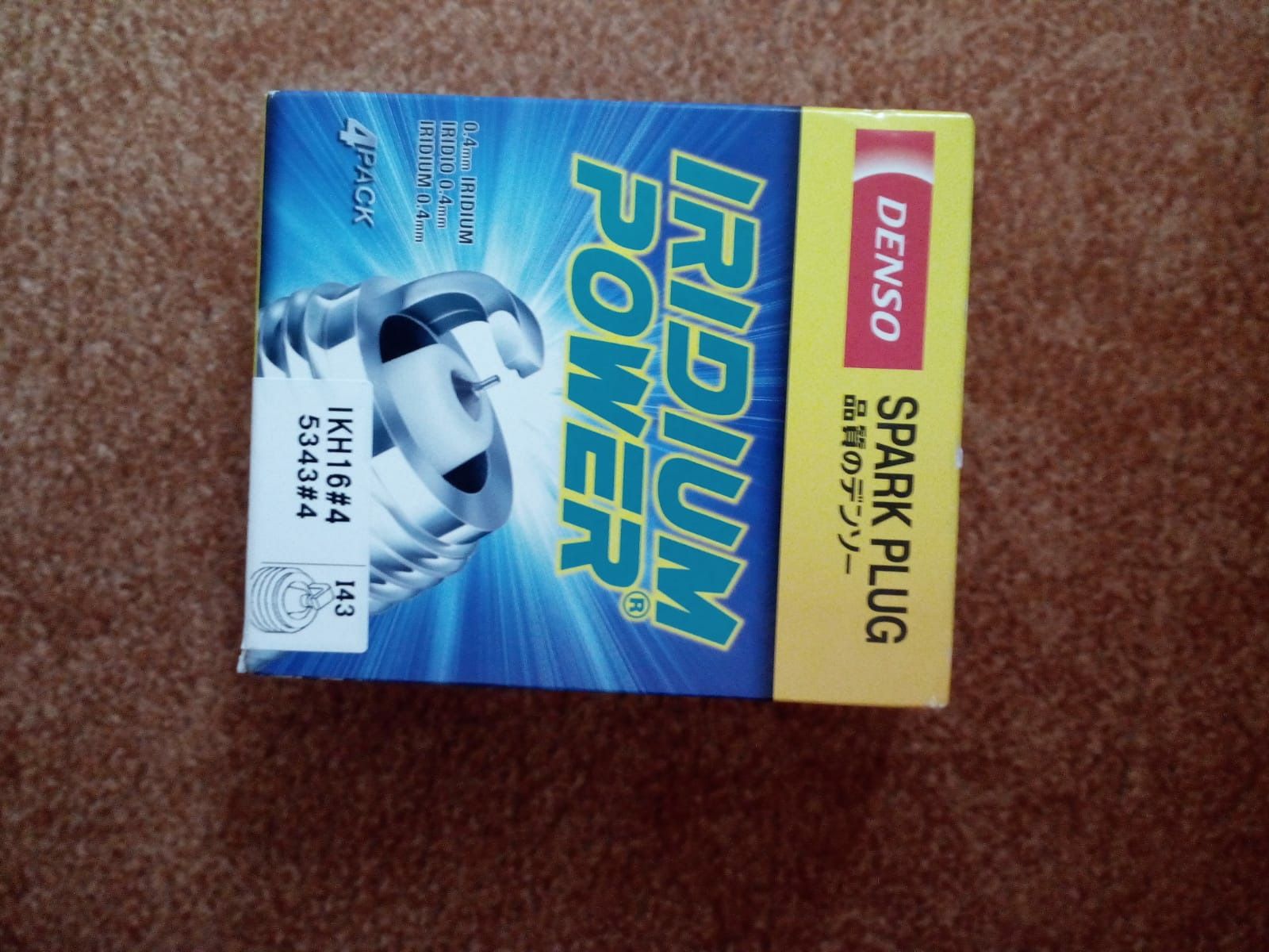

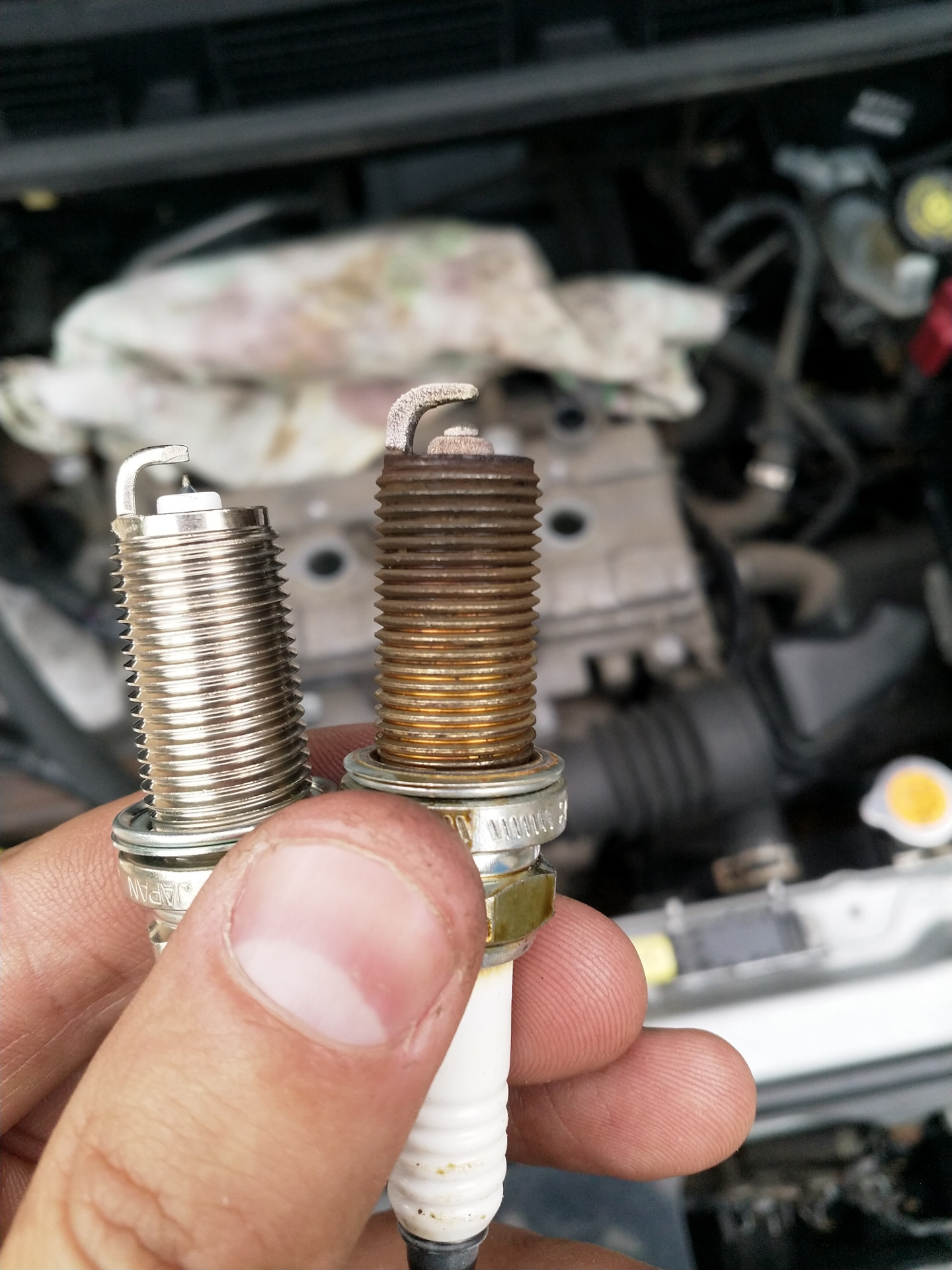

Так же решил заменить свечи,
не зря. Они были в плачевном состоянии, зазор увеличен.
Устанавливал Denso.

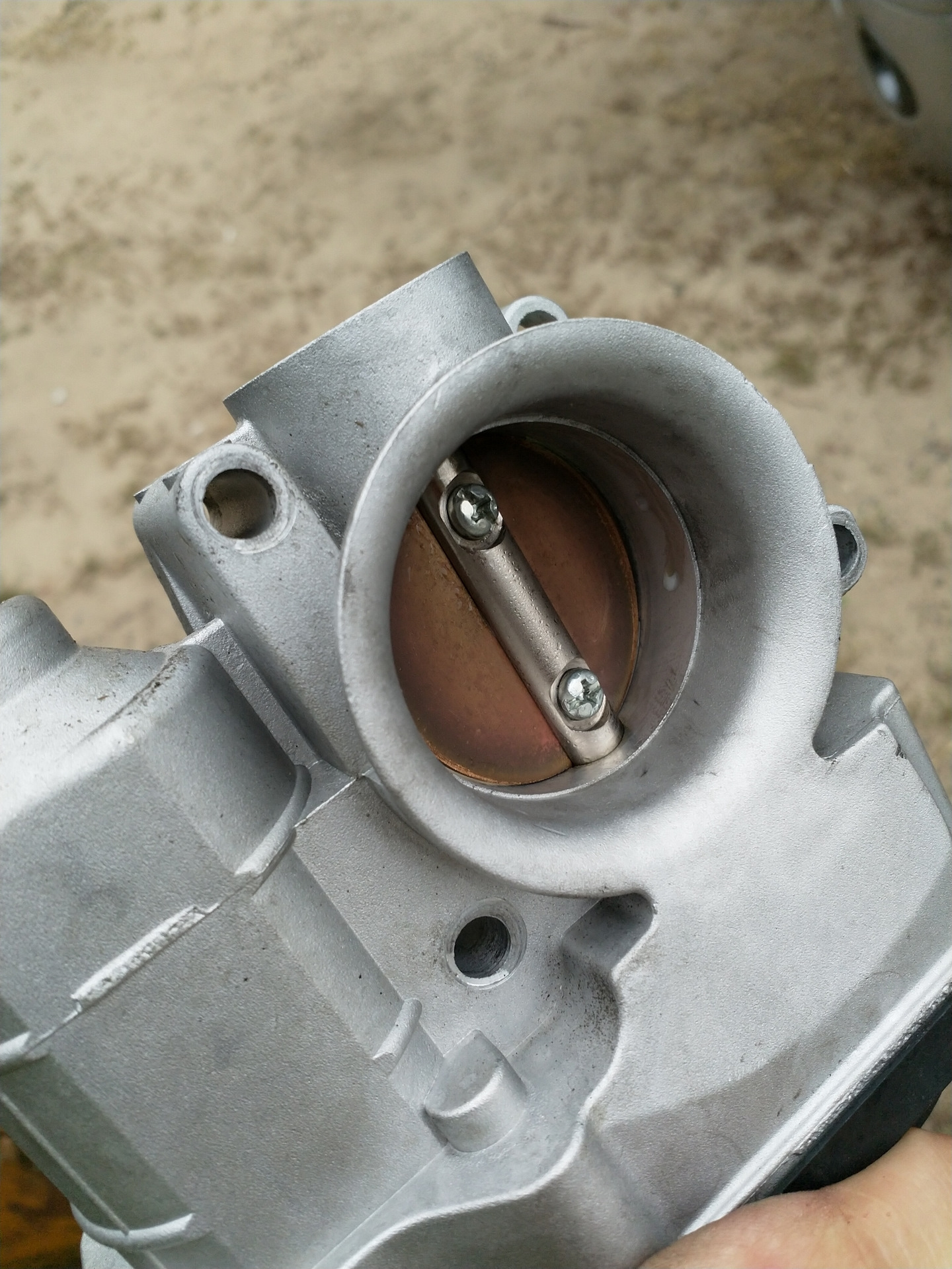

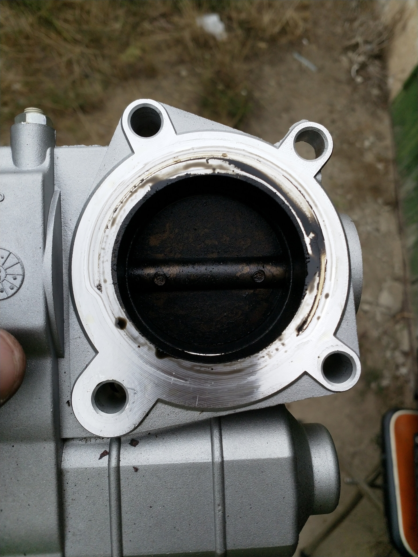

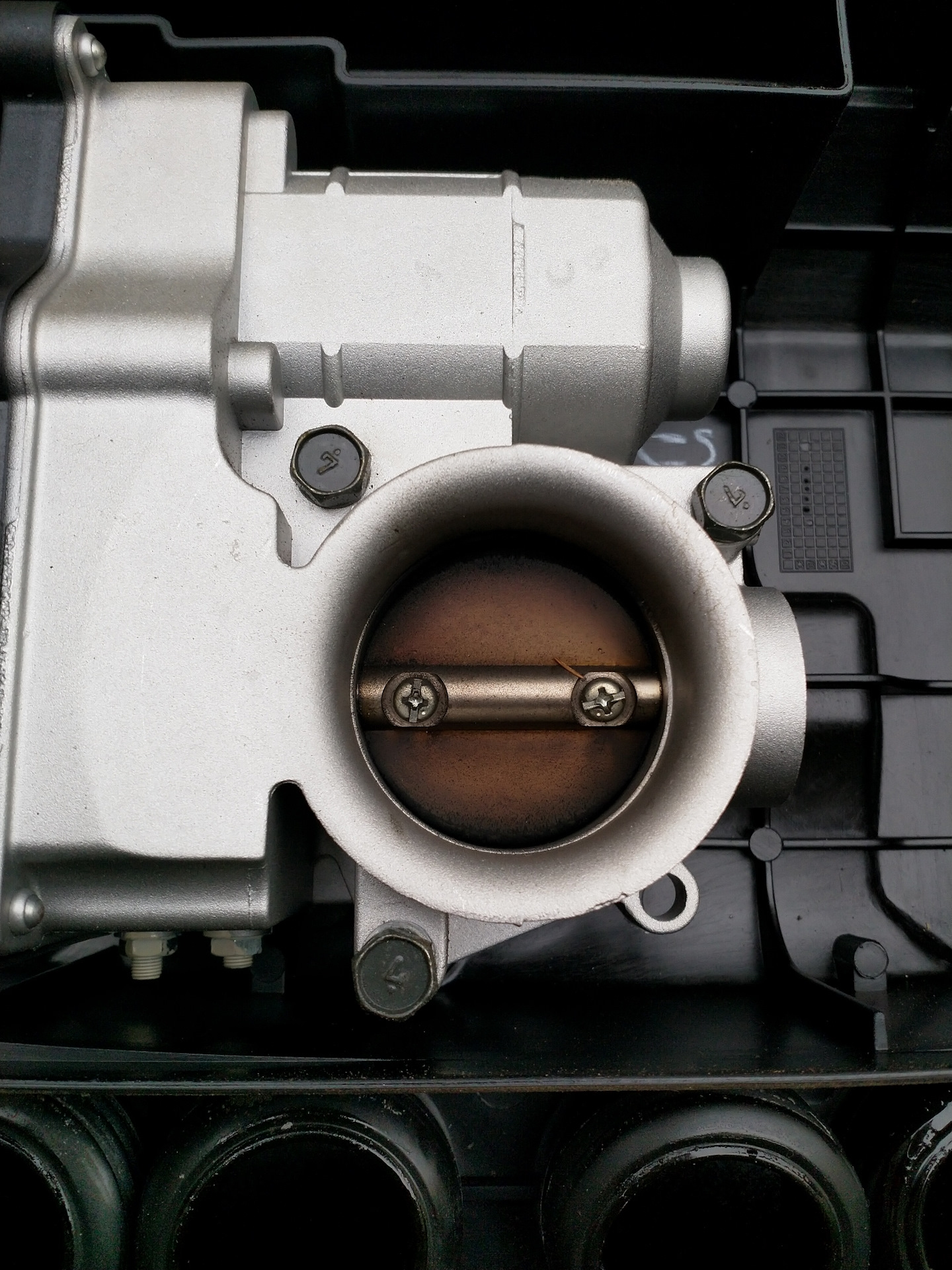

Конечно же так же почистил дроссель
очистителем карбюратора.
Разбирал впервые и немного времени заняло. Ничего сложного нет. Видосов хватает как это сделать.

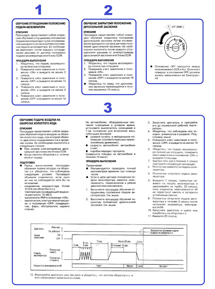

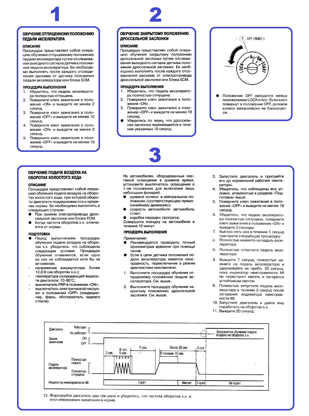

Далее по сборке всего в кучу адаптация дросселя. Текс скопирован, мне помогло.
(инструкция от производителя):
1. Двигатель должен быть прогрет, минимум до второго раза включения вентилятора охлаждения;
2. Включаем зажигание (не запуская двигатель!) и запускаем секундомер;
3. С 3 сек резко нажимаем 5 раз на педаль акселератора до упора (вы должны обязательно уложиться до 8 сек на секундомере);
4. На 15 секунде нажимаем и держим педаль в пол;
5. На 40 секунде отпускаем педаль;
6. Можно сразу запустить двигатель и посмотреть на результат если обороты плавно не опустились до нормы — заглушить двигатель, подождать 10 секунд, повторить с пункта 2.
В итоге холостые становятся нормальными, машина не реагирует на нажатие педали тормоза и после нажатия на педаль акселератора возвращает обороты так же легко и быстро.
Всем удачи на дороге!)

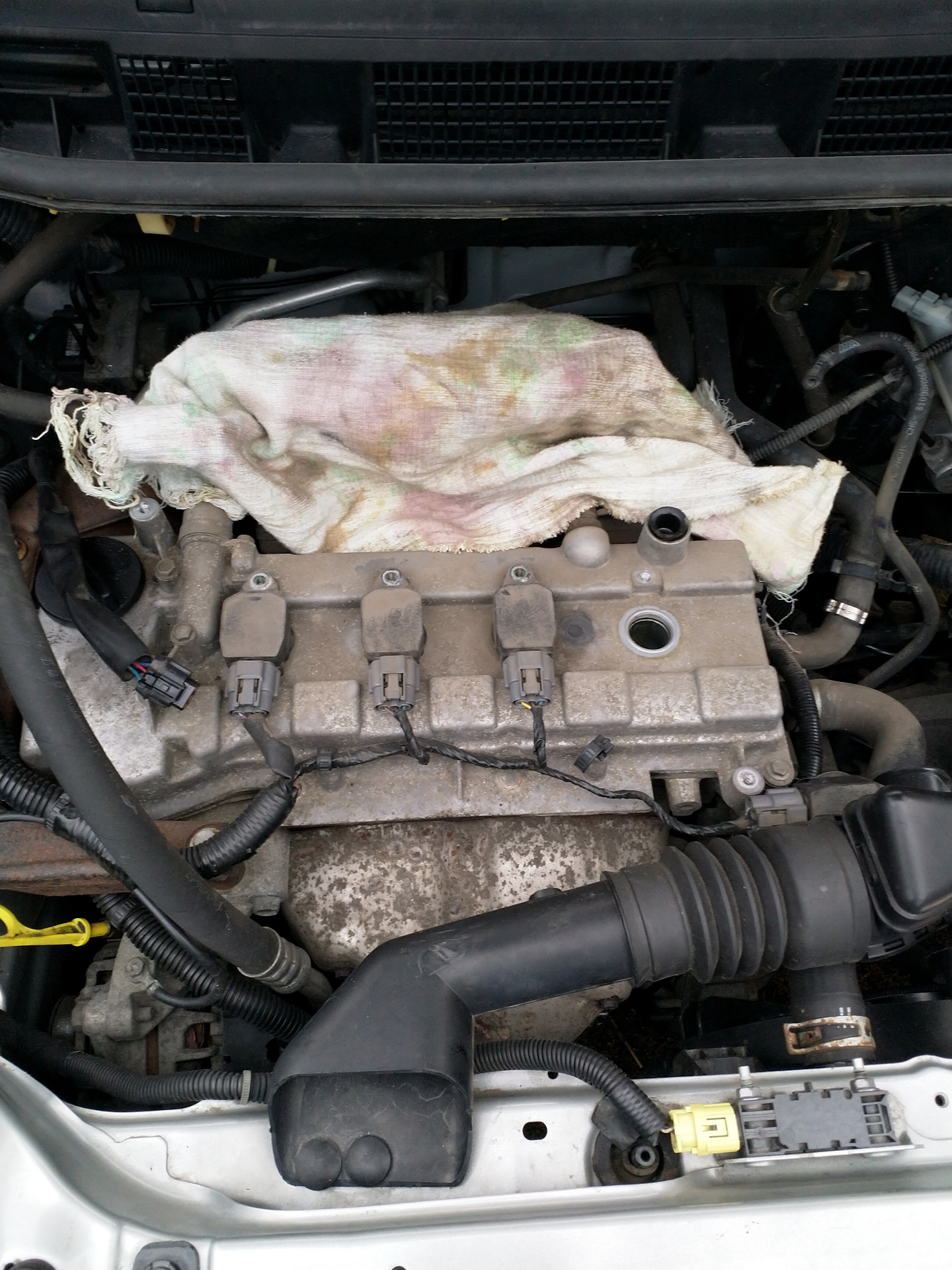

Неподскажите номер резинки которая стоит на крышке клапанов я так понимаю для выхода картерных газов
Привет, у меня стояла резинка, потому покупать не пришлось. Есть с ними проблема, подбирают шланг и встовляют.

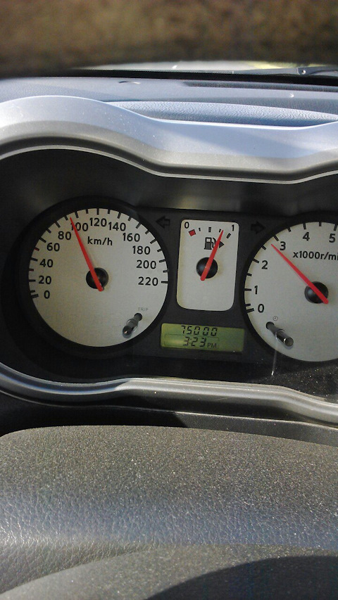

Динамика увеличилась, стала более отзывчива на педаль газа, конечно на это повлияло ещё чистка дросселя, МАР
свечи реально дохлые. правильно что заменил. сейчас и динамика должна улучшиться и расход бензина упасть.
Нет, мерять не мерял, но литра 4 где то слил.

Беда с этими свечами. Сколько выходили твои свечи до замены ?Я тоже менял на выходных. Так же увеличеный зазор оказался. Как только ехала машина. Отчет в БЖ есть. А дроссель чистил 20 тыс км. назад и он оказался чист.
Я не знаю сколько их не меняли, думаю долго, я авто купил и обслуживаю по немного.
Я скопировал), спасибо за фотку
это инструкция от меня, от производителя она иная:

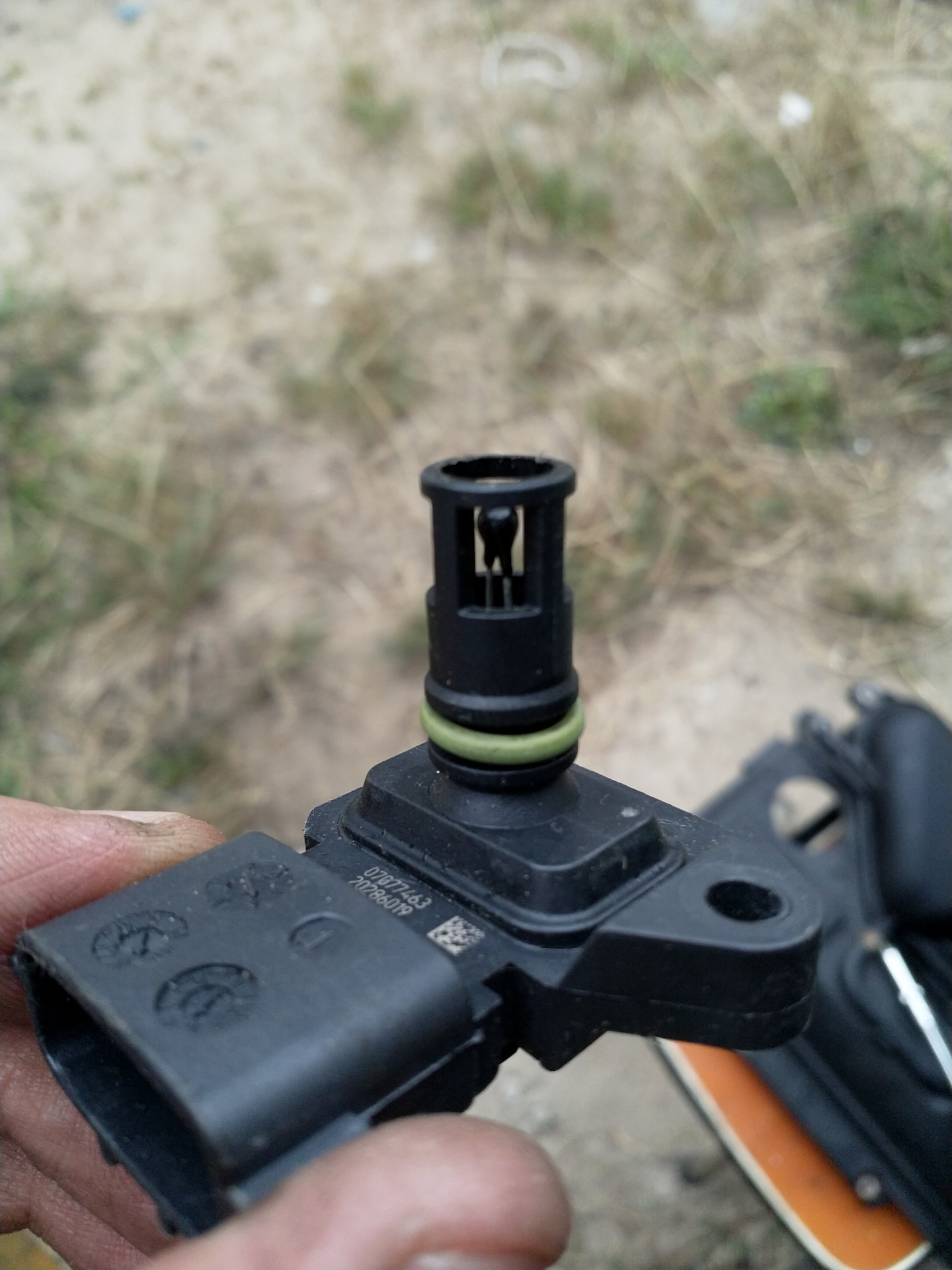

Да датчик MAP тем же чистил, и на своей тоже чистил очистителем карбюратора
Ааа, мля… Ошибся с цифрами, спасибо! Исправлю!
датчик воздуха тем же очистителем брызгал ?
