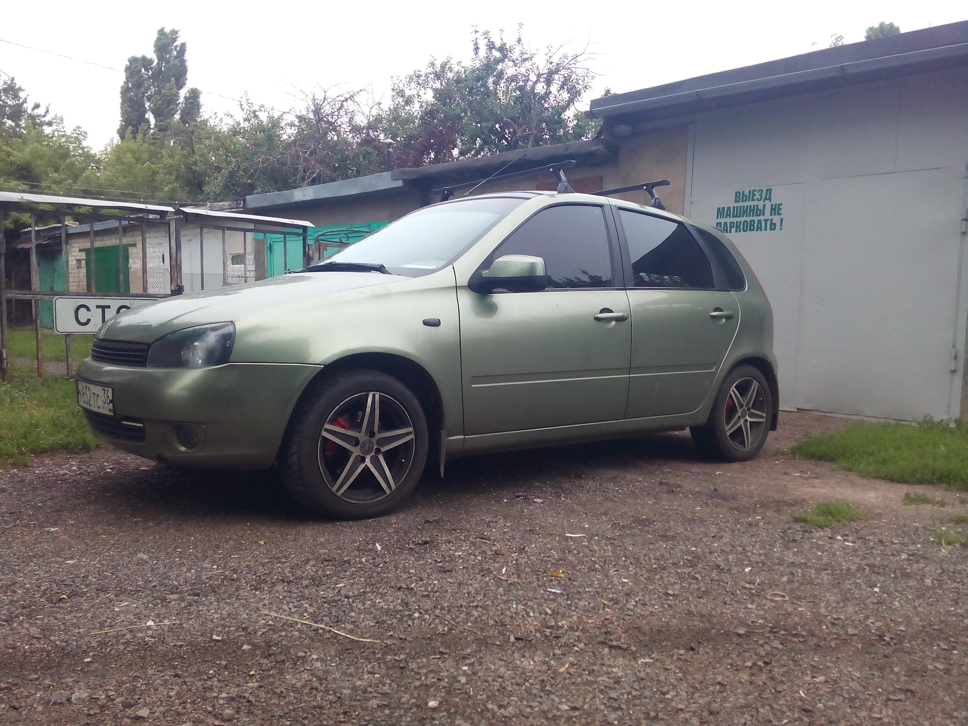

Всем привет. Долго ничего не писал опять. Вот уже второй месяц катаемся на -50.

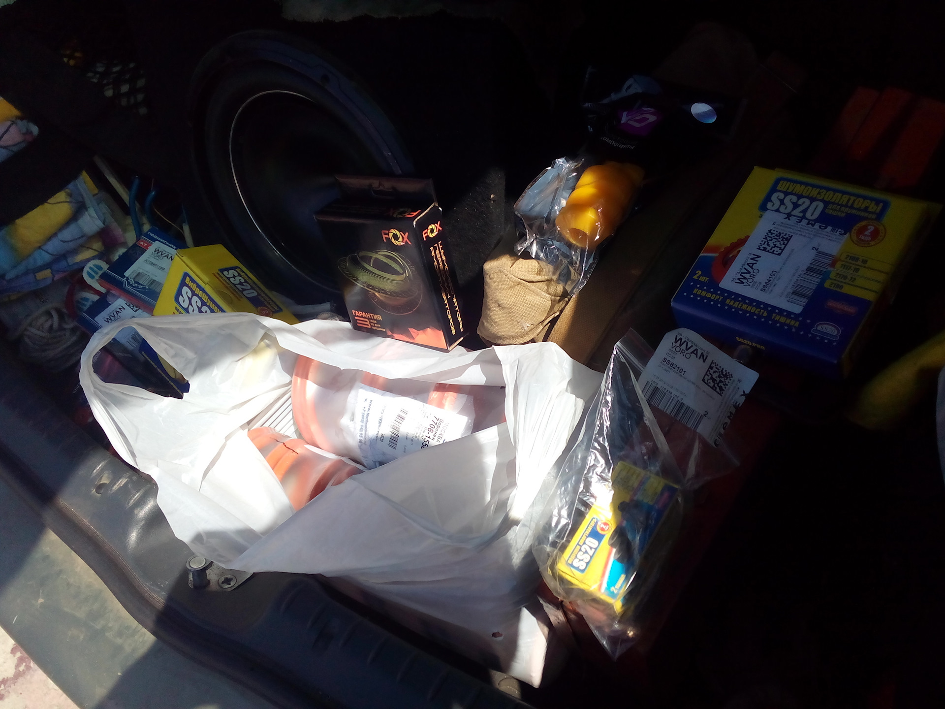

Дюже высокая машина изначально с завода. Хотел сделать ниже, но не сильно, а чисто уменьшить просвет от колеса до арки. Закупил ништяков, что то в эмех, что то в магазине Tuning Life. И поехал к другу в гараж менять.

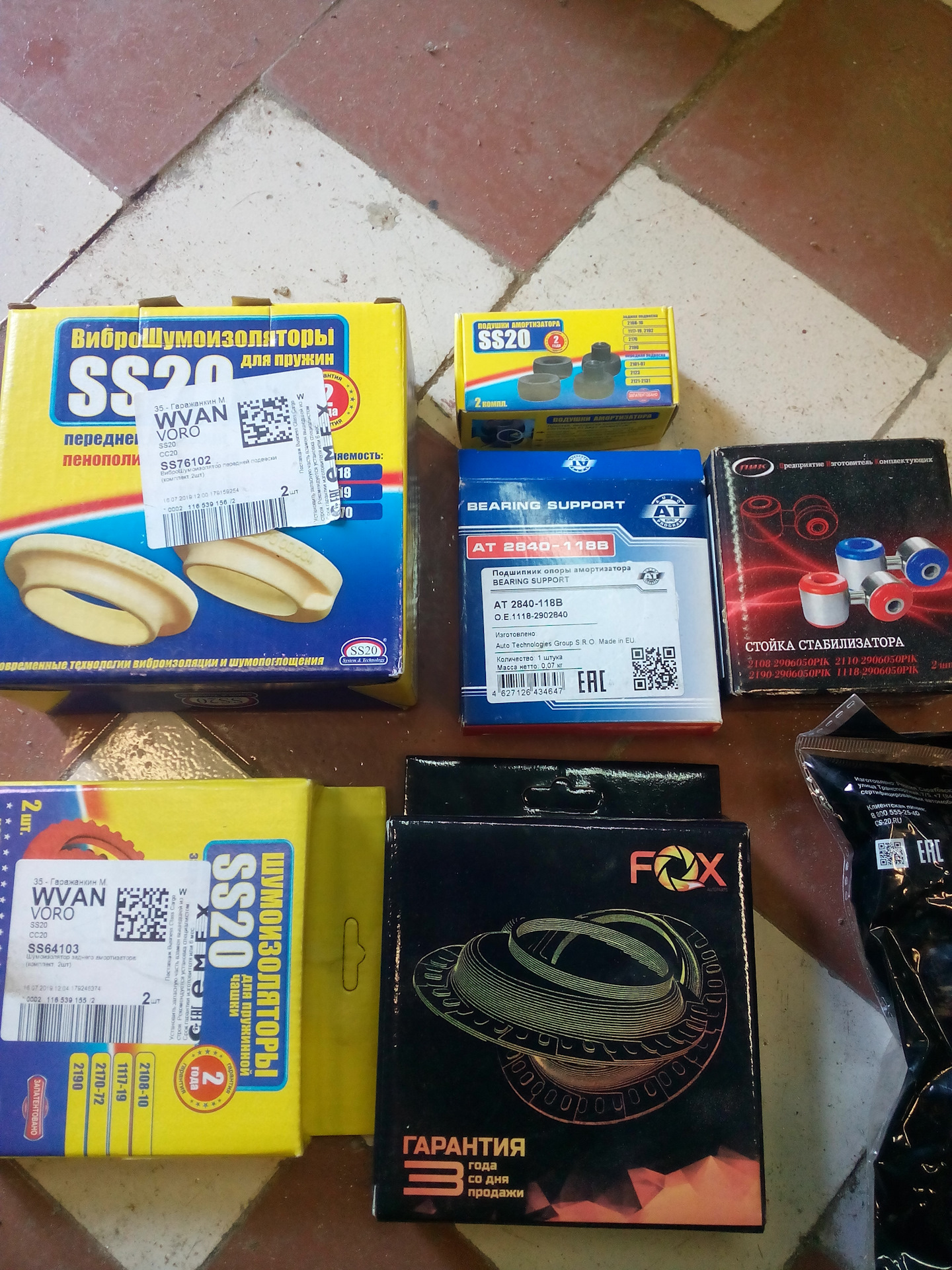

Куплено:

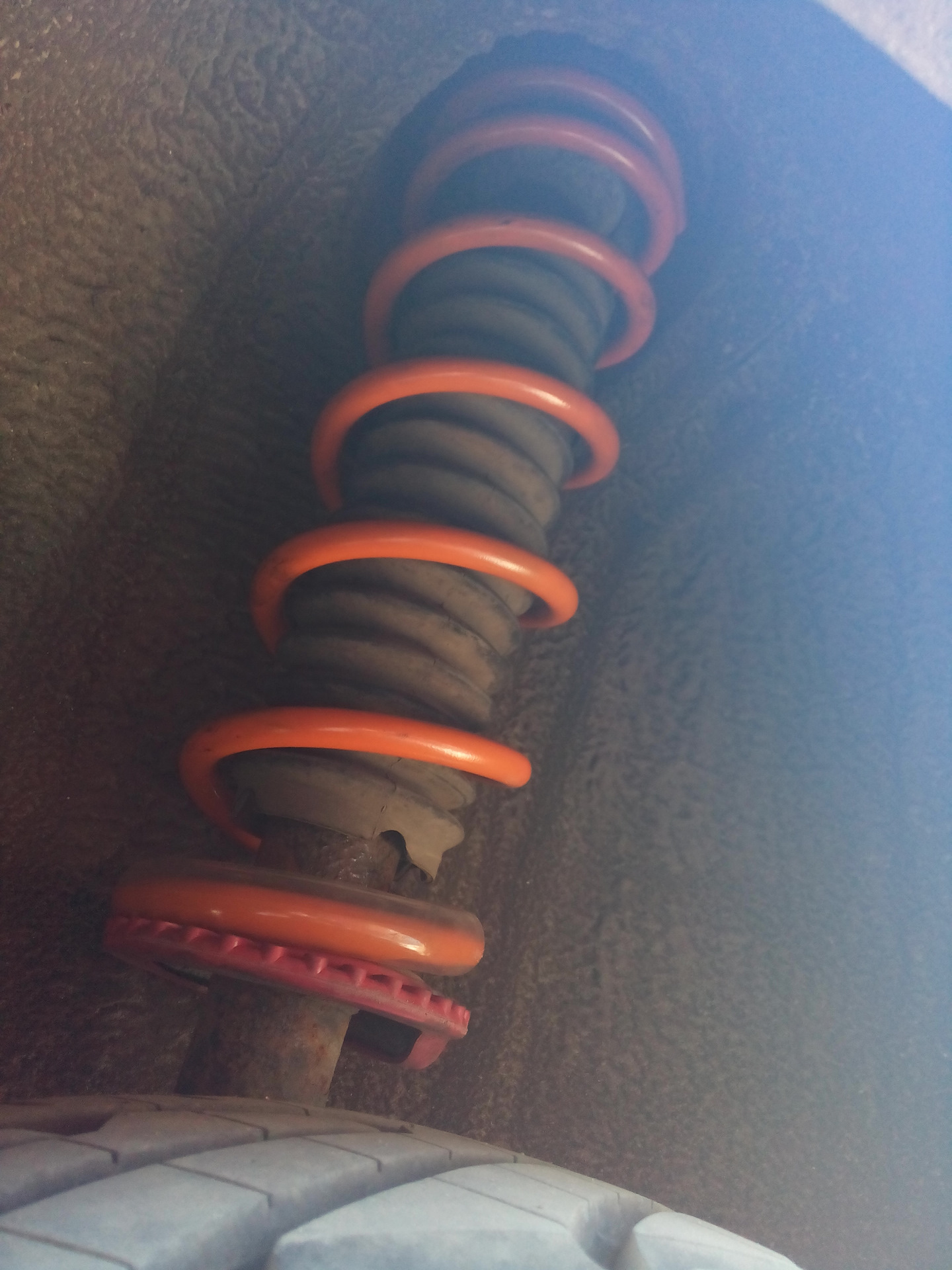

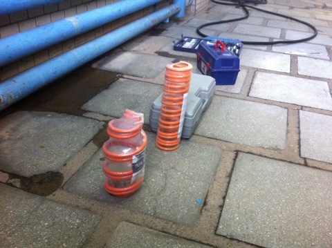

1. Пружины технорессор -50 перед (бочки)/зад. — 3100₽
2. Шумоизоляооры перед, зад — 450+180=530₽
3. Виброизоляторы перед/зад бублики ss20 — 280+380=660₽
4. Отбойник 2108 полеуретан (короче стока под пружины -50) — 200+200=400₽

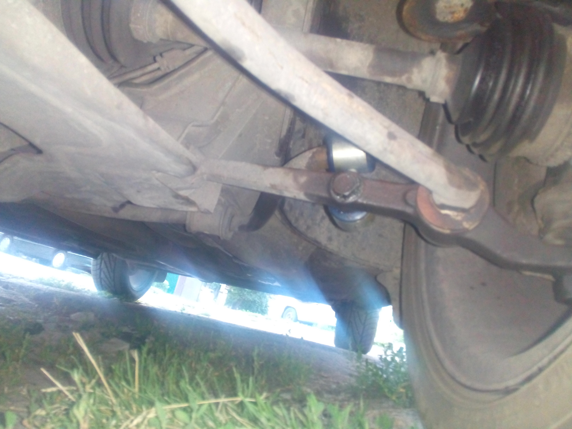

5. Стойки стабилизатора 1118 полеуретан — 320₽
6. Подшипник опоры стойки 1118 — 230+230=460₽
7. Шланг пищевой д14мм. 2м. — 100₽

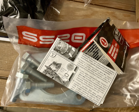

8. Развальные болты и болты крепления шаровых и суппортов 380₽
9. Рулевые наконечники АТ 1118 — 870₽
10. Развал — сзождение — 900₽
Итого: 7720₽
Фото процесса нету. Все и так знают.

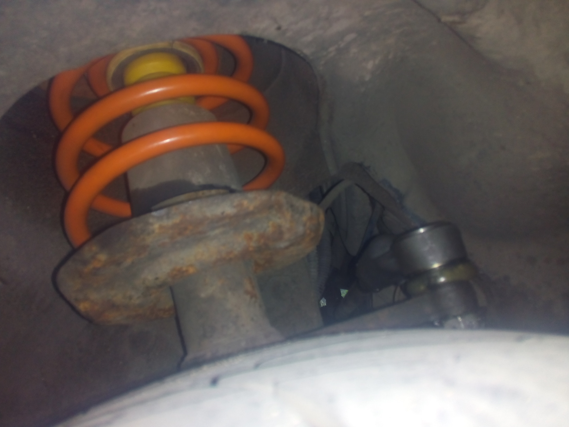

Откручивалось все как странно лекго как по маслу. Кроме расвальных болтов. Грели их горелкой остужали и выбивали. Часа два на 4 эти болта ушло.
На все ушел день неспеша.
Шаровые отличные не стал менять, стойки оставил пока Сток. Позже умрут поменяем на кх.

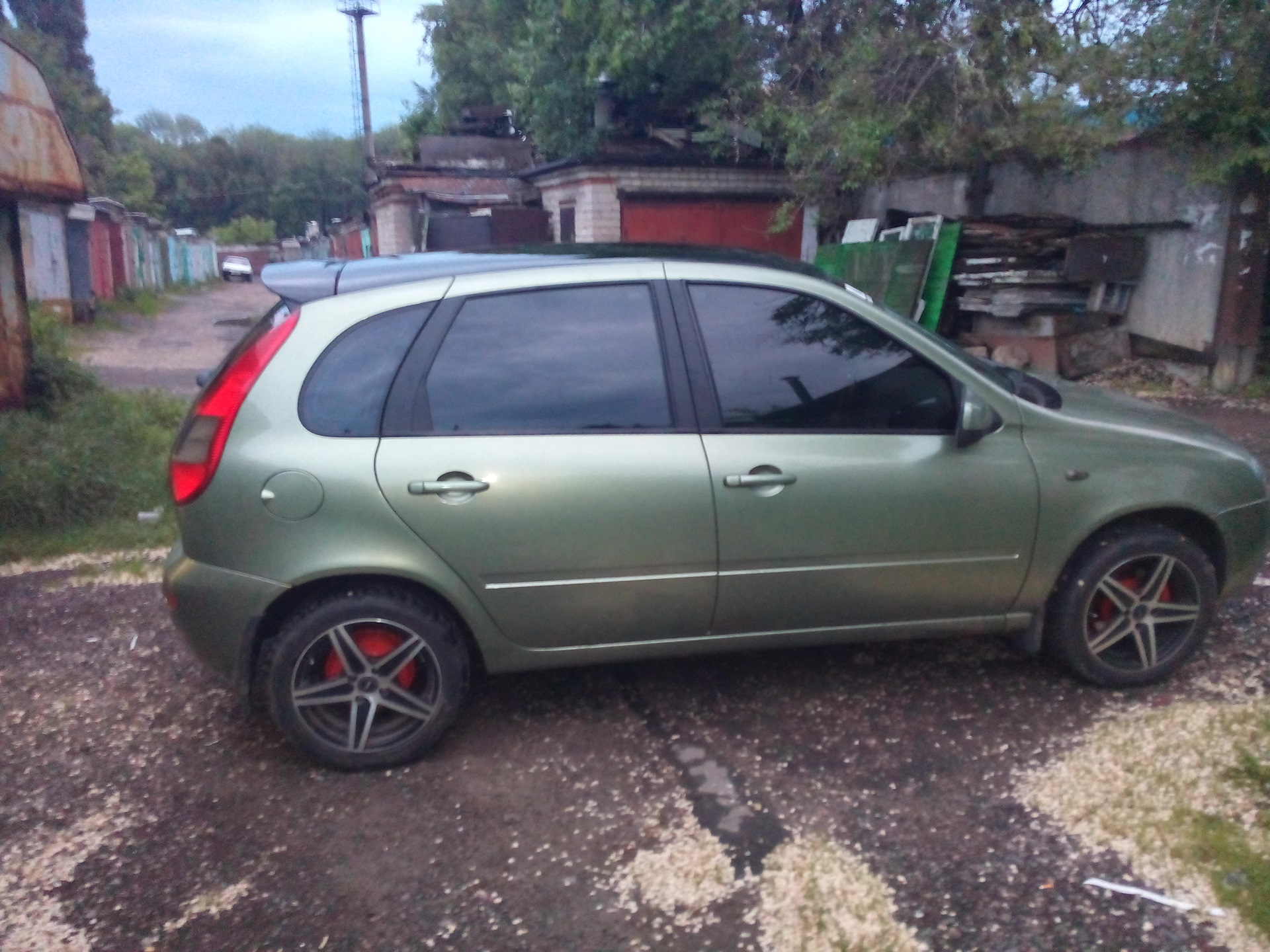

По высоте меня устроило, как хотел так и вышло. Вид стал поинтереснее. Поезжу еще подсядет чуть.

Подскажите есть ли смысл брать sa76102 шумоизолятор верхний ?Или обычный балаково взять ?
Не знаю. Нт вот спустя 2 года лопнула когда пружина передняя, я снимал их и они были в идеальном состоянии. Балоково не знаю как сейчас по качеству
Ну в плане свойств антишума они годятся или толку нет ?
Да хрен знает. В авто вазе по мимо много что шумит
Если толк от этих шумоизоляторов ?
Есть. Звуков, Бочков пружин нет вообще. На сколько долго только хватит из не знаю.
А под передние пружины что то подкладывается?
Да
LapaJaguara
Погоди пару месяцев, еще сядет чутка)
Знаю. Ничего странного. На это и был расчет
